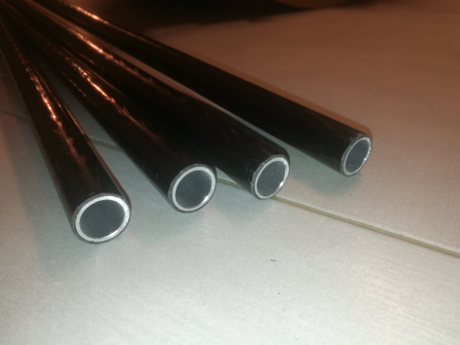

Jgricourt comme d'habitudes tes posts à pompe à polémiques ...
Alors je vais répondre à ce que tu dis et les questions que tu te poses. Miroir GSO .. ok c'est un GSO mais peut-être un bon ? tu en sais rien, sur le mien il semble être pas mal selon les dires des gens expérimentés.
Le PO non 'est pas un FT ...et  pourquoi faire ? pour du visuel et de gros oculaires j'ai aucun problèmes ! jamais eu aucun soucis.
Changer les vis de collimation du secondaire ? pourquoi faire ? les doigts suffisent LARGEMENT et pour régler un pouillième pour faire rentrer le faisceau au centre. Et oui pas besoin de gros réglages de vis du secondaire. C'est aussi un gros plus de cette conception.
Les barres en carbone tu peux les serrés à fond ça pétera jamais, c'est fait pour et elles sont renforcés aux extrémités. !!! même une bagnole qui passera dessus ne les pétera pas! la jupe n'est pas tiré jusqu'en bas sur la photo je pense ? attention aux petits animaux nocturnes ... attend mais tu mets des graines en bas de ton rocker pour les attirer ?
D'autres conneries questions?
en tout cas tout prouve que tu n'as jamais vue de SD en vraie

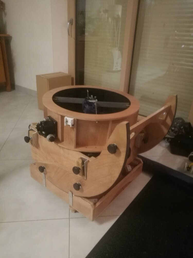

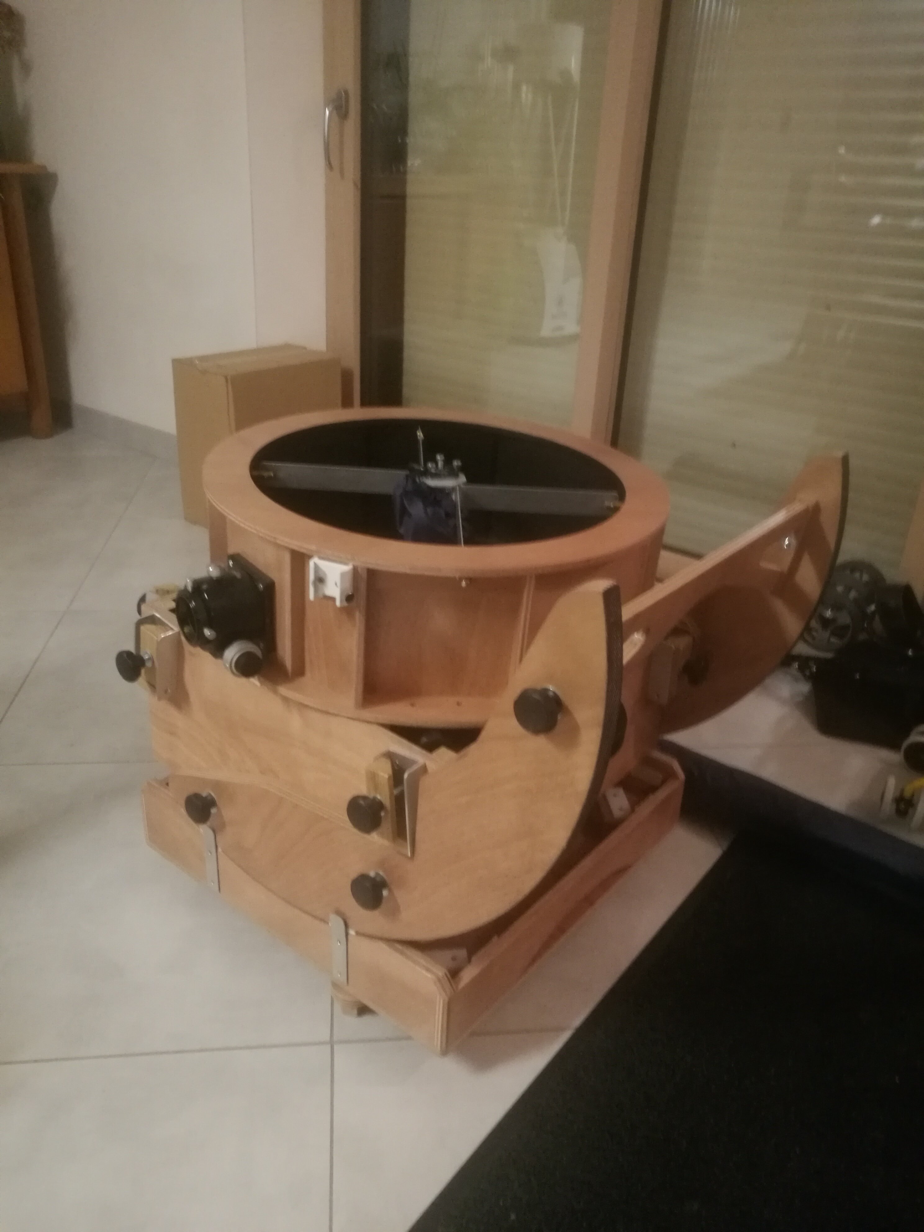

La bête est bien arrivée ! 😁😁
J'essayerai de faire un petit reportage lors de la 1ere sortie.
(on voit le Meade dans le reflet, il a l'air triste de voir son remplaçant 😢
Le dilemme de Dobson est donc résolu !
  • J'aime 9
il y a 14 minutes, Astro-N5 a dit :
Sacré engin :) J'espère que ton retour va être plus que positif vu la bête !
Oui je pense que je ne serai déçu !
Une merveille ^^
