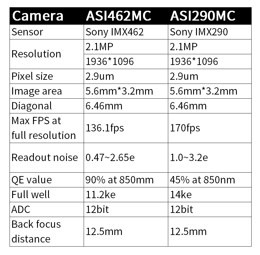

Stp, je me permets d’attirer ton attention sur les nouvelles cams Asi et Qhy , autour du capteur couleur Sony xmor bsi 462c , 2.1 mp , 12 bits , 14o FPS  ... comparables  (même taille de capteur 5.6mm, et de pixel 2.9 1o-6m ) à l’imx 29o , ici Usb 3.o 5 Gbit/s, avec beaucoup plus de sensibilité (Qe 9o% au lieu de 45 %, =x2) , moins de bruit de lecture (o.47 e- qu lieu de 1, = - x2  ) et une bande passante sensibilité étendue dans l.IR, et un prix raisonnable..

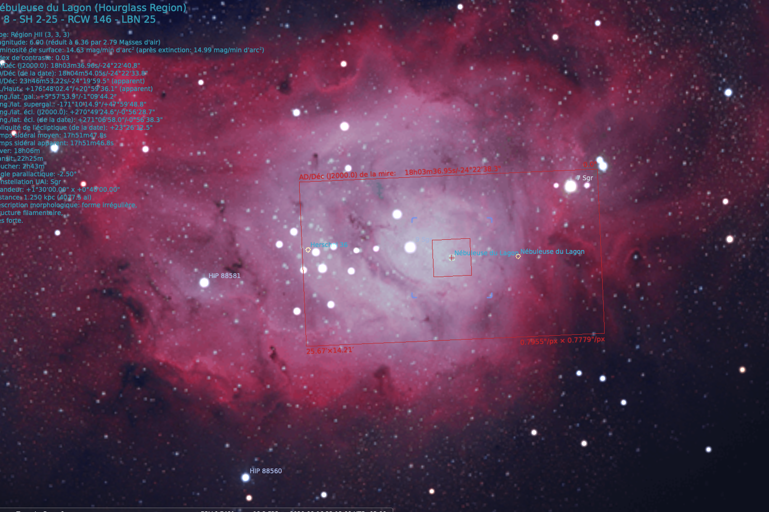

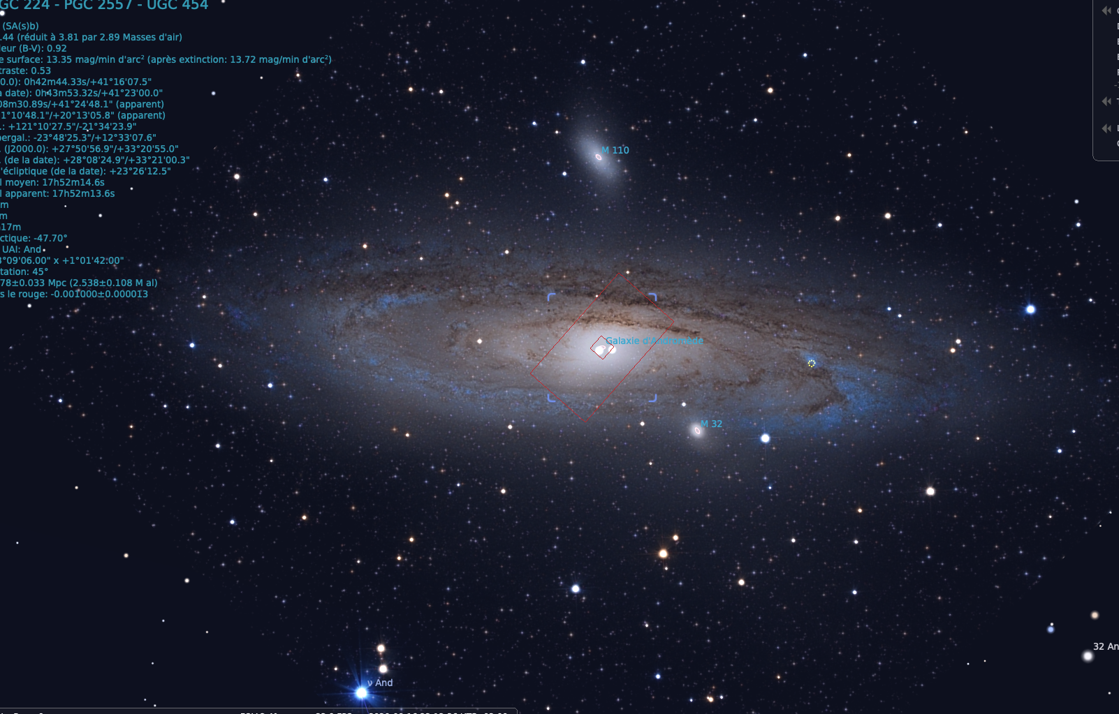

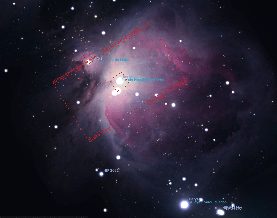

Ce qui est probalmétique avec cette caméra c'est son capteur pour du CP. A part les NB et les amas tu ne pourras rien imager du tout... Je vais prendre quelques screens sur Stellarium tu vas comprendre

Le rectangle rouge c'est (à peu près) le champ de prise de vue que tu auras avec ce capteur et ton 150/750.
C'est pour ca que je te dis qu'à part les tout petits objets en poses courtes, tu ne pourras rien en tirer.
J'ai pris 3 objets très connus pour que ce soit parlant
