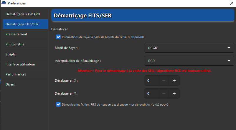

Petitprost Posté 18 août 2020 Posté 18 août 2020 (modifié) Dans l'ancienne version pour une Asi294 la matrice de bayer était en GBRG et à force de refaire en modifiant le choix de la matrice je retrouve les couleurs avec le RGGB bizarre Bonjour Colmic , Il ne faut pas faire de résolution astro une fois la compo RVB effectuée puisque tu es en HaOIII. ah Bon ! c'est bien le changement de matrice qui était en cause !! je poursuis mes tests comme il pleut en ce moment .... Eric Modifié 18 août 2020 par Petitprost
bou-fon Posté 18 août 2020 Posté 18 août 2020 Le 18/08/2020 à 11:48, Petitprost a dit : Dans l'ancienne version pour une Asi294 la matrice de bayer était en GBRG et à force de refaire en modifiant le choix de la matrice je retrouve les couleurs avec le RGGB bizarre Voir davantage j ai eu le meme pb que toi sur la meme camera et c est le sens de lecture du fichier qui modifie la matrice. tu as un coche à check ou pas dans preference => matrice voir page precedente les reponses de lock042 Phil
Petitprost Posté 18 août 2020 Posté 18 août 2020 Oui j'ai bien le choix des matrices mais c'est maintenant la matrice RGGB qu'il faut pour l'asi 294
bou-fon Posté 18 août 2020 Posté 18 août 2020 tu peux laisser GBRG en decochant la case du bas "dematricer fits....." dans la doc, il est ecrit que cela depend du logiciel utilisé, il faut pour eviter ça que tu aies la balise ROWORDER dans le header du fits pour savoir dans quel sens lire l image perso j ai APT qui a rajouté cette balise que dans la version 3.86.3 (mais c est une release Alpha et je ne suis pas joueur 🙂 ) phil

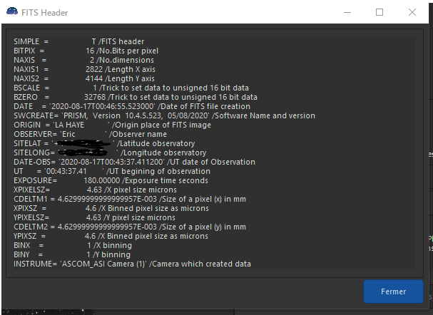

Petitprost Posté 18 août 2020 Posté 18 août 2020 (modifié) script duo band et compo rvb dans la doc, il est écrit que cela dépend du logiciel utilisé, il faut pour eviter ça que tu aies la balise ROWORDER dans le header du fits pour savoir dans quel sens lire l image ça se trouve où le header du fits ? Quelle doc ? Modifié 18 août 2020 par Petitprost
bou-fon Posté 18 août 2020 Posté 18 août 2020 (modifié) dans siril => information de l image =>entete fits à partir d une brute tu vois meme le bayerpat Modifié 18 août 2020 par bou-fon

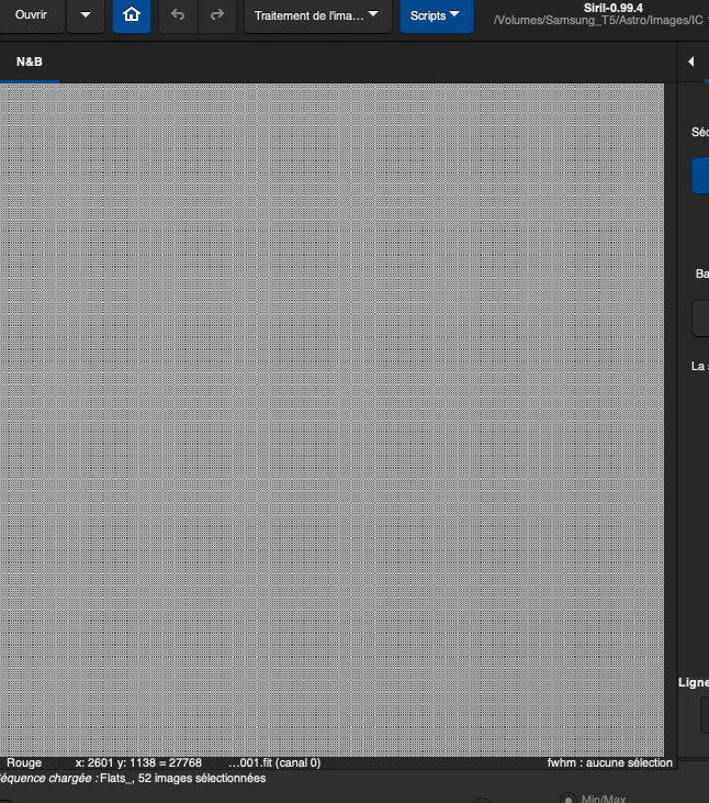

Drase Posté 20 août 2020 Posté 20 août 2020 Bravo pour le travail effectué sur cette nouvelle version Petite question, en créant mon master flats, j'ai ça qui apparait, c'est la matrice ? J'image que c'est simplement une histoire de mode de visualisation, puisque ca ne me le fait pas avec la version stable actuelle
Drase Posté 20 août 2020 Posté 20 août 2020 Ah non pas contre en ajustée à la fenêtre elle était dzoomée. Ca va mieux en taille réelle mais ca se voit toujours; Pareil quand je délatrice mes pp_lights le traitement de la séquence réussi mais je n'ai toujours accès qu'au NB. Si je dématrice dans l'autre version et réimporte j'ai les autres couches, mais pas si la séquence a été alignée. Certainement des petits réglages, je continue de chercher !
Drase Posté 21 août 2020 Posté 21 août 2020 Bon pour le dématriçage c'était simplement la case "Lien symbolique" qui était cochée par défaut
