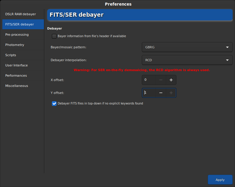

Choplin Posté 22 août 2020 Posté 22 août 2020 Bonjour, J'ai un problème avec la version 0.99_4, quand je convertis mes fichiers CR2 je n'ai qu'un canal NB pourtant je ne vois pas d'options dans les préférences permettant ce paramétrage (présent dans la 0.9.12), dans le fichier de config j'ai : working-directory = "/Users/choplin/Pictures"; libraw-settings : { mul_0 = 1.0; mul_2 = 1.0; bright = 1.0; auto = 1; cam_wb = 0; auto_wb = 0; user_qual = 2; gamm_0 = 1.0; gamm_1 = 1.0; user_black = 0; }; debayer-settings : { ser_use_bayer_header = true; pattern = 0; debayer_top_down = true; debayer_algo = 8; xbayeroff = 0; ybayeroff = 0; }; prepro-settings : { cfa = false; equalize_cfa = false; fix_xtrans = false; xtrans_af = ( 0, 0, 0, 0 ); xtrans_sample = ( 0, 0, 0, 0 ); bias_lib = ""; use_bias_lib = false; dark_lib = ""; use_dark_lib = false; flat_lib = ""; use_flat_lib = false; }; registration-settings : { method = 0; }; stacking-settings : { method = 0; rejection = 0; sigma_low = 4.0; sigma_high = 3.0; linear_low = 5.0; linear_high = 5.0; percentile_low = 0.2; percentile_high = 0.1; mem_mode = 0; maxmem = 0.9; maxmem_gb = 4.0; }; compression-settings : { fits_enabled = false; fits_method = 0; fits_quantization = 16.0; fits_hcompress_scale = 4.0; }; photometry-settings : { gain = 2.3; inner-radius = 20.0; outer-radius = 30.0; minval = 0; maxval = 65535; }; misc-settings : { swap_directory = "/var/folders/y7/nnn25vcd0q3f05_n30slqx0w0000gn/T/"; first_use_1_0_0 = false; extension = ".fit"; FITS_type = 1; confirm_quit = false; confirm_script = false; show_thumbnails = true; thumbnail_size = 256; theme = 0; lang = ""; remember_winpos = true; scripts_paths = ( "/Applications/SiriL099_4.app/Contents/MacOS/../Resources/share/siril/scripts", "/Users/choplin/.siril/scripts", "/Users/choplin/siril/scripts" ); main_w_pos = ( 444, 161, 1032, 676 ); is_maximized = false; }; Je suis sous MacOSX High_Sierra Merci d'avance,
Drase Posté 22 août 2020 Posté 22 août 2020 (modifié) Il faut les dematricer, et décocher la case lien symbolique. Enfin moi ça a réglé le problème Modifié 22 août 2020 par Drase
Choplin Posté 22 août 2020 Posté 22 août 2020 Le dématriçage est pour les " lights" pas pour les BIAS, DARKS et FLATS (c'est ce que je faisait avec la 0.9.12 on avait les 3 canaux RVB)
Drase Posté 22 août 2020 Posté 22 août 2020 Le 22/08/2020 à 16:48, Choplin a dit : Le dématriçage est pour les " lights" pas pour les BIAS, DARKS et FLATS Voir davantage Oui bien sûr... tu n’avais pas précisé
lock042 Posté 22 août 2020 Auteur Posté 22 août 2020 Le 22/08/2020 à 16:48, Choplin a dit : Le dématriçage est pour les " lights" pas pour les BIAS, DARKS et FLATS (c'est ce que je faisait avec la 0.9.12 on avait les 3 canaux RVB Voir davantage Les flats, bias et darks doivent être sur un canal.
Choplin Posté 22 août 2020 Posté 22 août 2020 Merci Cyril, cette précision ne coule pas de source, je pense que cela devrait être signalé (en bulle d'aide par exemple). Je poursuivrais mes tests demain. H. Choplin
lock042 Posté 22 août 2020 Auteur Posté 22 août 2020 En fait je pense que si c'est assez logique. Et je crois même que c'est expliqué à plusieurs endroits dans la doc. De plus siril interdit l'utilisant de dark, bias en rgb. Quel serait le sens de dematricer une image qui n'a capté aucun photon tel les darks et bias ?

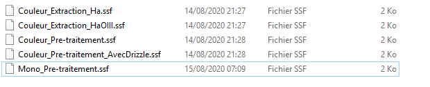

francois58 Posté 23 août 2020 Posté 23 août 2020 Bonsoir Help, j'ai un problème avec les scripts. J'ai réinstallé 2 fois la version beta de Siril et je n'ai que 5 scripts. Sur la vidéo de présentation, j'en compte 17. Comme suggéré par @Colmic, je suis aller sur le site pour les télécharger mais les liens ne fonctionnent pas. Ai-je fais une mauvaise manip en téléchargeant? Merci d'avance pour votre aide
francois58 Posté 24 août 2020 Posté 24 août 2020 Le 24/08/2020 à 01:40, lock042 a dit : Non. C'est tout à fait normal. Voir davantage Ok, merci. Donc pour un apn, il faut prendre Couleur-Pré-traitement.ssf. Comme il y a moins de scripts, cela veut il dire qu'ils faillent obligatoirement des DOF pour pouvoir appliquer les scripts?
lock042 Posté 24 août 2020 Auteur Posté 24 août 2020 (modifié) Le 24/08/2020 à 09:18, francois58 a dit : Donc pour un apn, il faut prendre Couleur-Pré-traitement.ssf. Voir davantage Oui Le 24/08/2020 à 09:18, francois58 a dit : Comme il y a moins de scripts, cela veut il dire qu'ils faillent obligatoirement des DOF pour pouvoir appliquer les scripts? Voir davantage Oui. Quand @Colmic sera revenu dans la civilisation ( ), il devrait mettre à jour la page des scripts. Et on trouveras surement des scripts sans DOFs. Modifié 24 août 2020 par lock042

lock042 Posté 9 septembre 2020 Auteur Posté 9 septembre 2020 (modifié) Grace à vos retour, un (horrible) bug vient d'être corrigé. Il concerne les utilisateurs de certains appareil photo tel que le canon 2000D, 1300D, et probablement plein d'autres. Le dématriçage ne donne pas les bonnes couleurs avec les paramètres par défaut, automatique. Il fallait changer ça dans les paramètres. Alors pour ceux qui ont se problème, on ne s'inquiète pas, pour l'instant vous pouvez définir à la main dans les préférences en prenant le bon motif de Bayer et en mettant 1 a l'offset Y (comme sur la photo). La version 1.0 sera débarrassée de ce vilain bug car je viens de le corriger. Du coup, @Colmic, comme tu fais bcp de SAV je te laisse bien y penser. Ca ne concerne que les FITS d'APN (car les autres sont pas écrit dans le même sens), et encore pas tous, que quand la hauteur du fichier est impaire. Modifié 9 septembre 2020 par lock042

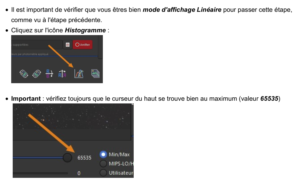

Petitprost Posté 11 septembre 2020 Posté 11 septembre 2020 Bonjour , Je n'avais pas fait attention mais je n'ai plus le curseur pour tirer la valeur à 65535 la nuit a été courte ....☺️
lock042 Posté 11 septembre 2020 Auteur Posté 11 septembre 2020 ??? Tous les curseurs sont là (il s'agit des triangles). Si tu regardes le tuto de @Colmic tu as bien la même fenetre.
lock042 Posté 11 septembre 2020 Auteur Posté 11 septembre 2020 Ce curseur c'est pas dans la fenêtre d’histogramme. C'est sur la fenêtre principale (il a d'ailleurs toujours été là).
Petitprost Posté 11 septembre 2020 Posté 11 septembre 2020 oups quand je dis que la nuit fut trés courte ......🤩 Merci Oh le boulet .....🤪
