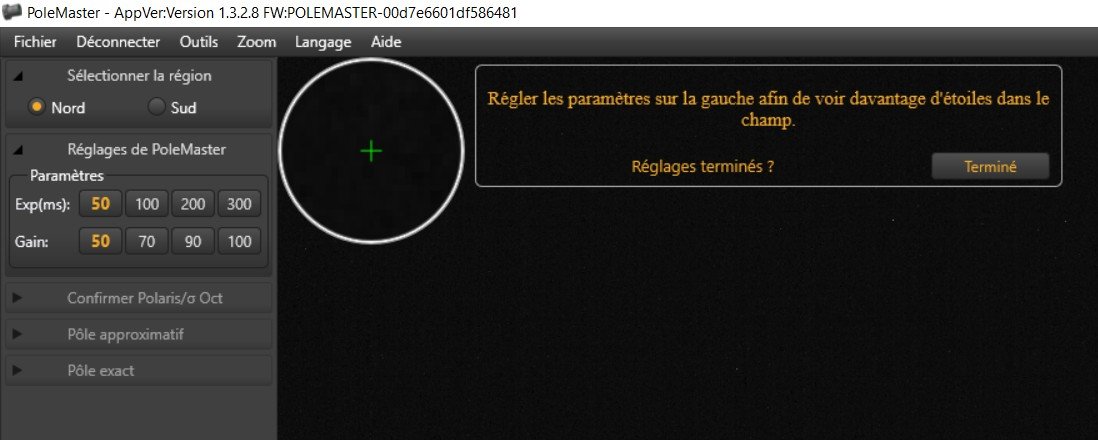

bonjour, alors, les nouvelles ne sont pas forcement bonne, oui je pointe bien polaris, je suis bien dans l axe
par contre j'ai des pixel hs sur la camera, voici ce que je vois avec ma main devant la camera...
et je ne vois que polaris, je n arrive pas a voir les etoiles autour, je les confond avec les pixel hs, par contre quand un nuage passe devant polaris je le vois bien, donc je ne comprend pas pourquoi je ne vois pas les etoiles autour de polaris
Modifié par Vtec35
Lorsque tu connectes ta Polemaster, tu dois tomber sur cet écran.
Quels sont tes réglages Exp et Gain ?
En les augmentant, tu devrais gagner en sensibilité et voir plus d'étoiles.
Slt oui je ai bien ça, j ai jouer avec mais à part polaris et des pixel HS je ne vois rien, je suis bien pointé vers le nord avec polaris (selon mon oeil et stellarium)
Modifié par Vtec35

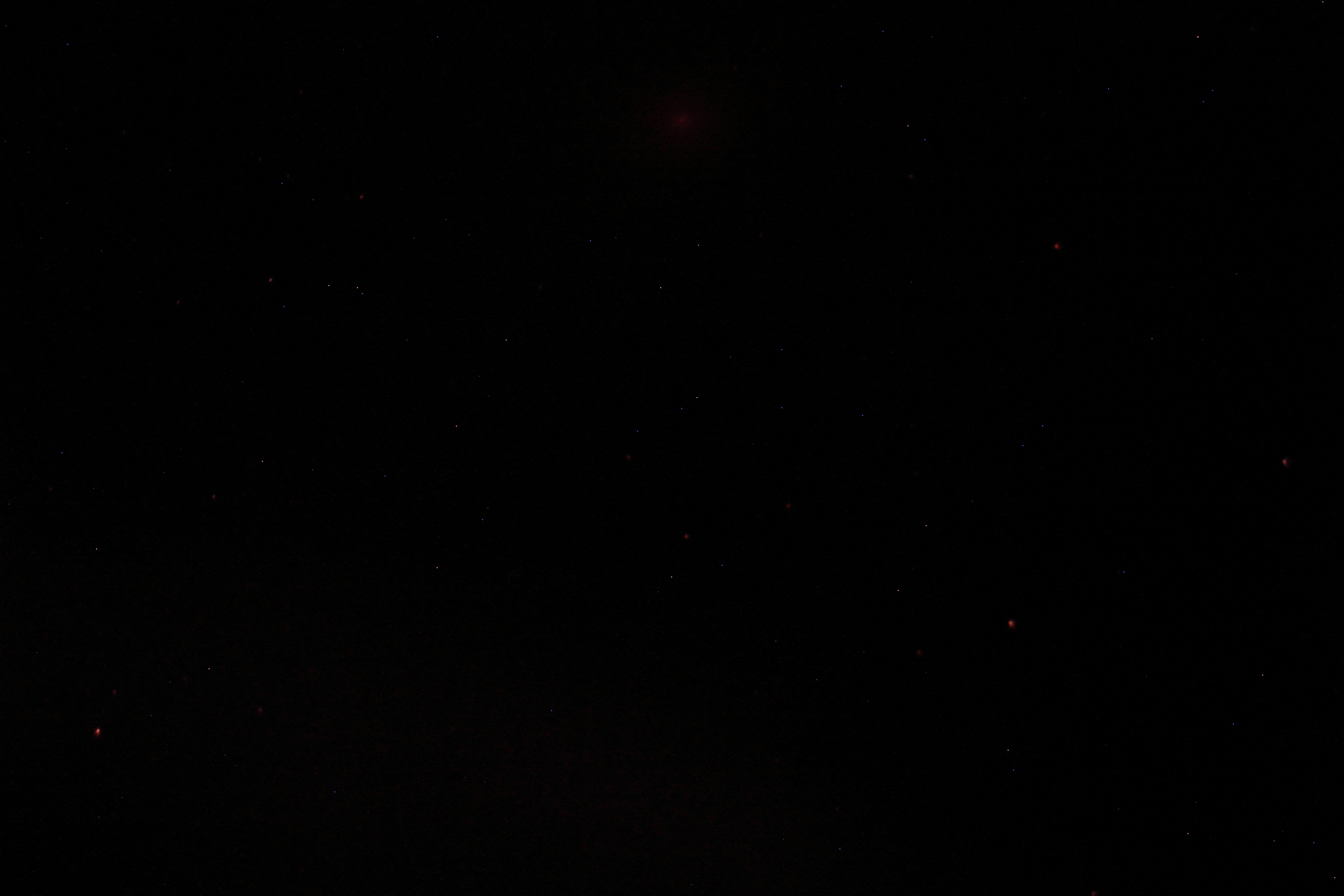

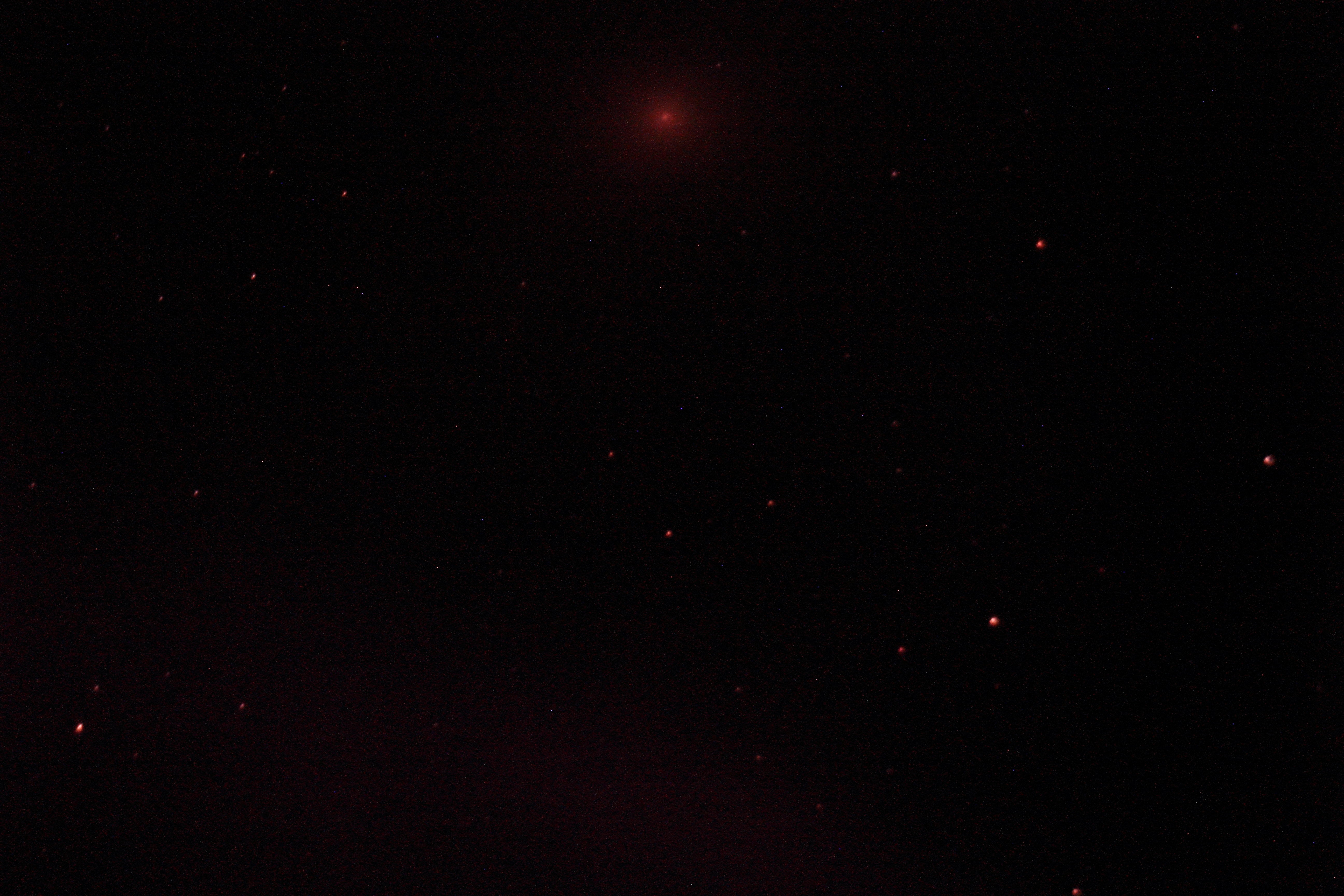

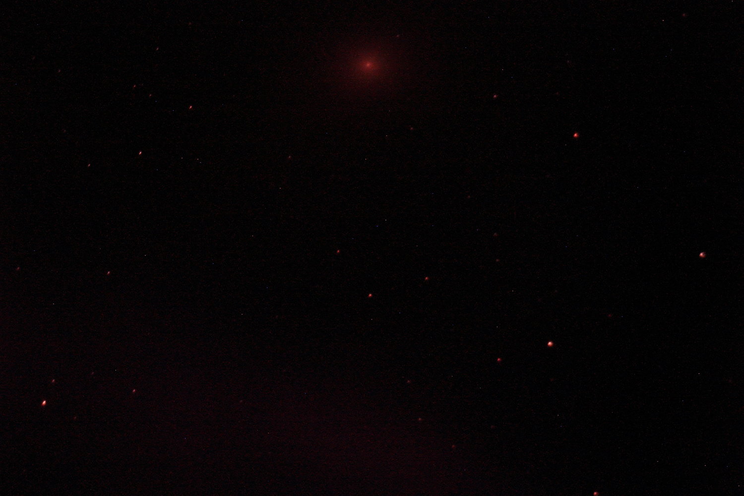

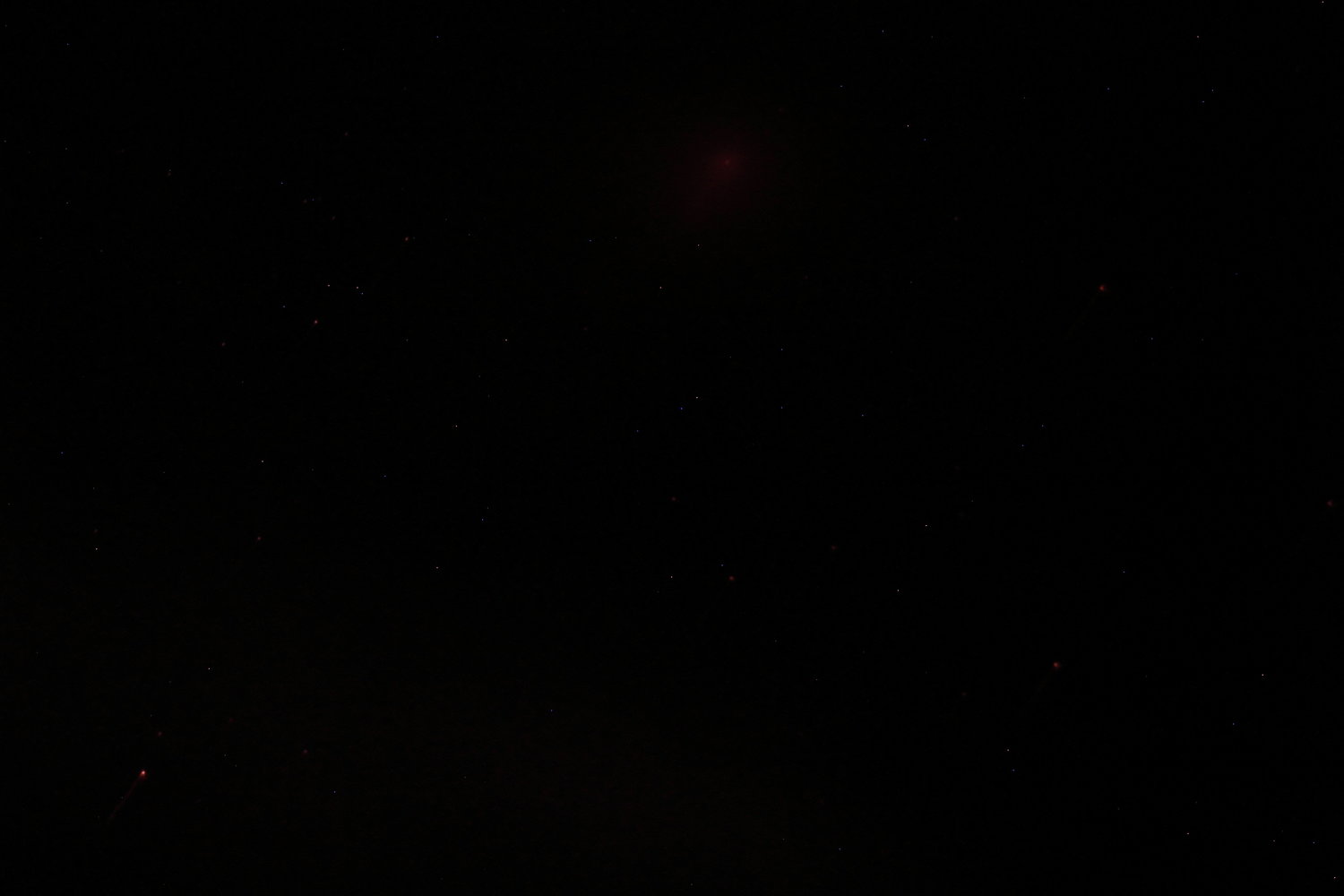

du coup j ai refait ma mise en station et calibration avec l apn, et centrage des differentes etoiles au centre de l ecran
j'ai fais une photo de andromede, sauf que ... sur la carte sd c est que des formats a la con...
bon, vous me dites si je me suis planté mais normalement l amas en haut c est andromede, bon c'est pas vraiment la photo du siecle...  exposition 30seconde iso 800 canon 600d defiltré
qu est ce qui cloche?
ce qui est chiant dans le cas present c est que en live view, on ne voit rien donc pas facile de centrer ce que l on ne voit pas...
Il y a 12 heures, Vtec35 a dit :
Pour le cadrage, il faut le faire par étapes essai/erreur si tu ne distingues pas assez bien au Liveview. Tu règles ton APN à ISO max et tu fais des poses de 10 à 30 secondes. Et après chaque pose, tu modifies le cadrage jusqu'à obtenir un cadrage qui te satisfasses. Ensuite, tu peux ramener la sensibilité ISO au niveau "normal" pour la prise de vue.
Quant à ton image, outre le cadrage raté, ce n'est le résultat que d'une seule image de 30 secondes. Quand tu en auras accumulé 1h ou 2h de temps de pose, tu pourras faire un traitement qui fera bien ressortir la galaxie. Et si tu veux bien pour les bras, il va falloir rallonger le temps de pose unitaire, jusqu'aux limites de la capacité de suivi de ta monture.

 est ce que ce resultat pour une seule image parait coherent? ou bien bizarre?
il y a 2 minutes, Vtec35 a dit :
Non, c'est normal avec un objet diffus, un temps de pose limité et une sensibilité relativement basse.
Par contre, c'est suffisant pour recadrer l'objet au centre de ton capteur.
