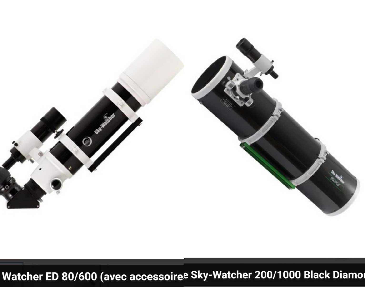

Salut tout le monde. Jhesite actuellement encore entre le choix de ces 2 tubes (voir photo) a savoir la lunette apo 80 ED et le tube sw 200/1000.
Que pensez vous de ceux ci en visuel? Avantage inconveniants ? Voit on plus avec lune que lautre ? Et la qualité image? Je sait que jaurai un champ plus grand avec la lunette. ( moins de grossissement)sachant que je compte morienter astrophoto par ma suite. Merci!
les deux sont bien en astrophoto (il n'y a qu'a voir ce que certains sortent avec ces tubes), bien que différents (tout depend de tes cibles).
Pour le visuel, même si je n'en fais pas je dirais que le newton est meilleur du fait de son diamètre, tu aura plus de lumière et donc plus de choses visible.
Écarts en diamètre/focale trop important, pas de comparaison possible.
Pour du visuel, sauf exception/contrainte particulière, il faut privilégier le Newton de 200 mm.
"Cela ne veut pas dire que l'on ne peut pas faire du CP avec la 80 ED en visuel, les objectifs et les attentes ne seront pas les mêmes (moins de résolution) et un bon ciel sera nécessaire.
Le très bon contraste de cette Lunette marche bien sur les étoiles doubles et carbonées, les nébuleuses diffuses de type M17 et les planétaires brillantes."

Si tu souhaites faire du visuel pendant quelques années avant de te lancer dans l'astrophoto, alors pars plutôt sur un dobson 250mm, tu en prendras plein les yeux.
Puis plus tard tu choisiras ton matos astrophoto en gardant le dobson pour de l'observation en même temps que tu shootes.
Sinon les deux en visuel sont énormément différents, et il faut savoir que tu as 6.25* plus de lumière dans le 200mm que dans la lunette.
Et attention, pour l'astrophoto avec un 200mm c'est une monture type eq6 qui est plutôt conseillée qu'une HEQ5. Il faut laisser une marge de poids pour éviter d'abîmer la monture trop vite et gagner en stabilité!
