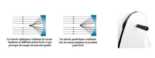

L'image la plus parlante concernant les différences entre les 2 miroirs. Et plus la focale est courte, plus la divergence des rayons est importantes. C'est pour ça que sur de nombreuses bouses avec miroir sphérique une barlow est ajoutée pour alonger la focale. On essaie de diminuer et cacher les défauts majeurs.
Le miroir parabolique permettra d'avoir plus de détails, résolution, image plus belle... L'atout du sphérique c'est qu'il est simple à faire et polir par rapport au parabolique qui doit avoir une courbe particulière en fonction du FD parfaite. Qui dit plus de simplicité, dit moins de coût de production pour le sphérique. Mais à partir d'un diamètre, les rayons lumineux ne concordent tellement plus que c'est pas vendable.

Concernant la dégradation du champ de vision, je ne saurais dire qu'elle est l'impact précis, comment, où... De plus le schéma exagère grandement la divergence des rayons, mais ça permet de comprendre le problème du miroir sphérique.

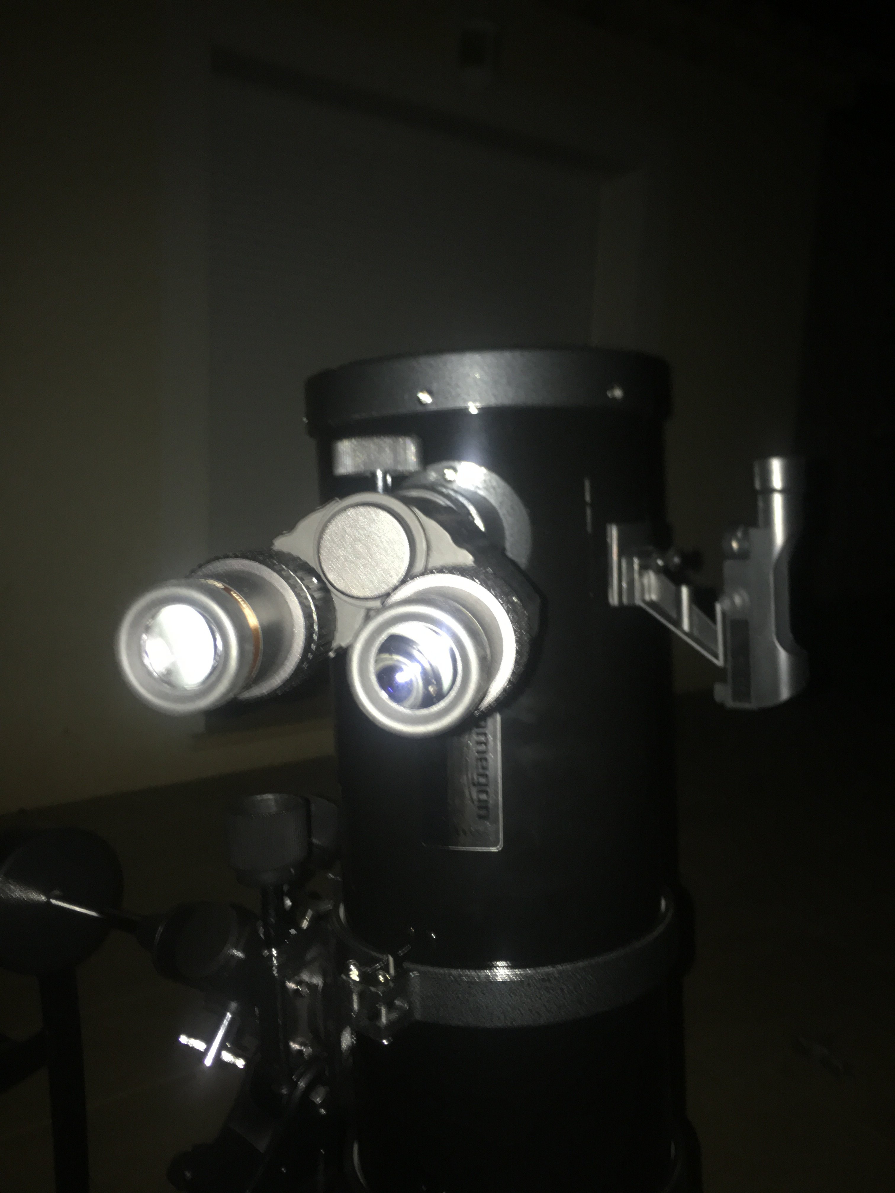

Ah oui j'avais pas vu la bino, c'est super ça.
Tu as quoi comme oculaire dessus ?

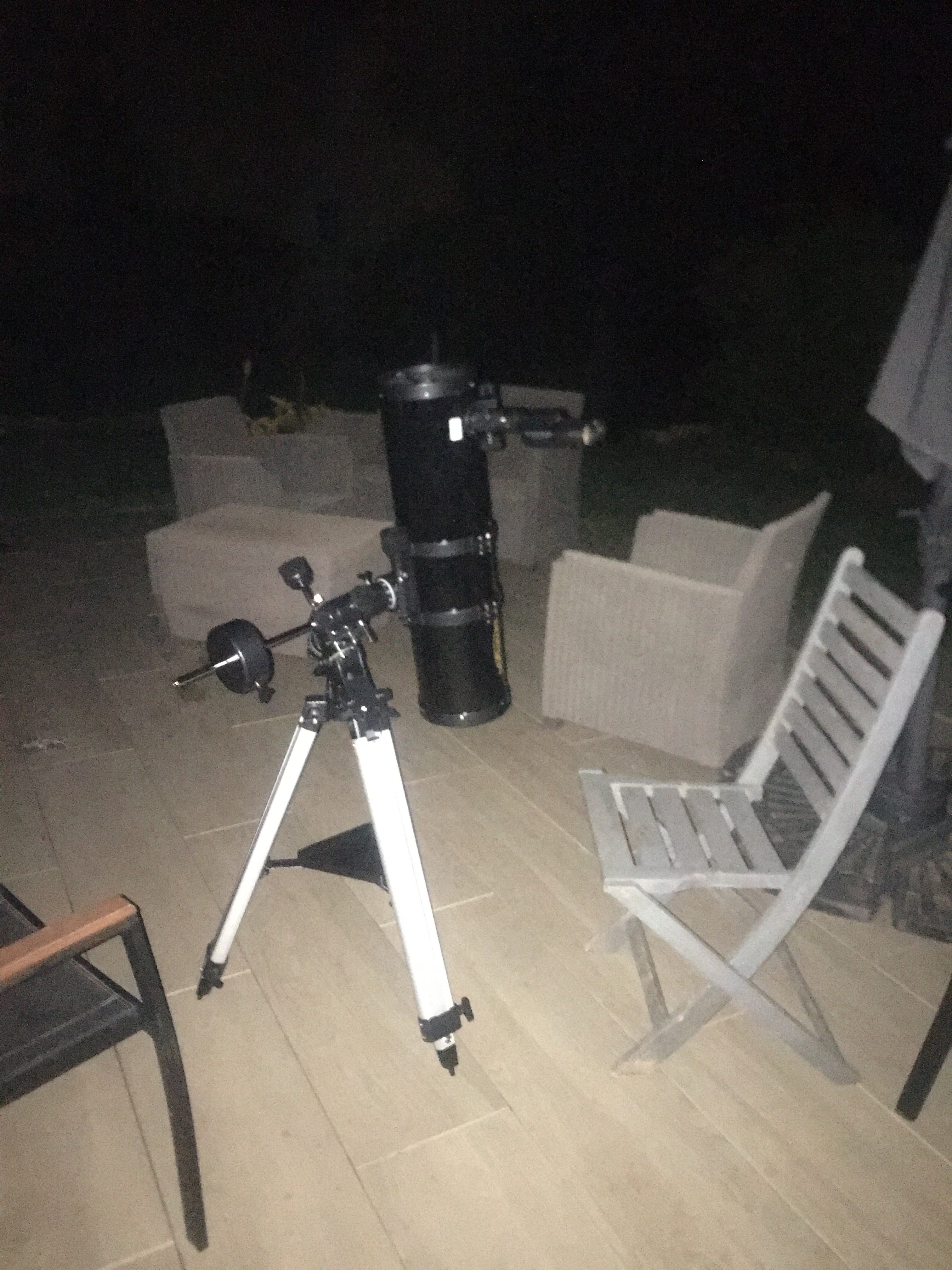

Remarque : j’ai raccourci l’écartement du trépied afin d’avoir plus de liberté de mouvement sinon le poids toucherait le trépied s’il était plus écarté et ça tient plutôt bien.
d’autre part, j’ai remarqué que si le trépied est plus écarté, le poids de la monture tord le bas du trépied ! c’est vraiment fragile les pieds du trépied.
il y a 2 minutes, sun a dit :
sur la photo c’est 2 oculaires asphériques de 62 degrés (AliExpress)
petit et léger
j’avais pas les moyens d’avoir des meilleurs oculaires à ce moment ;)
