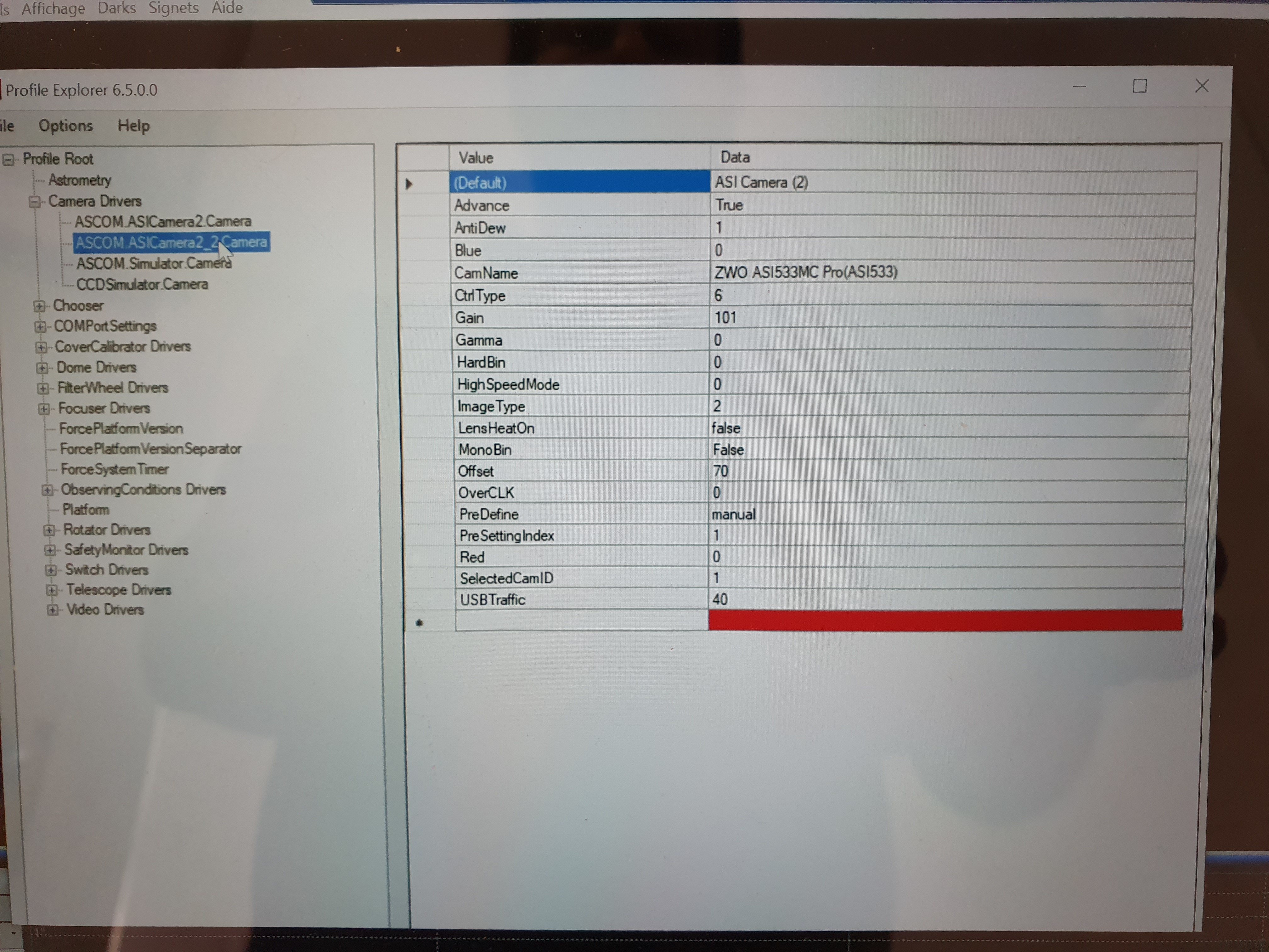

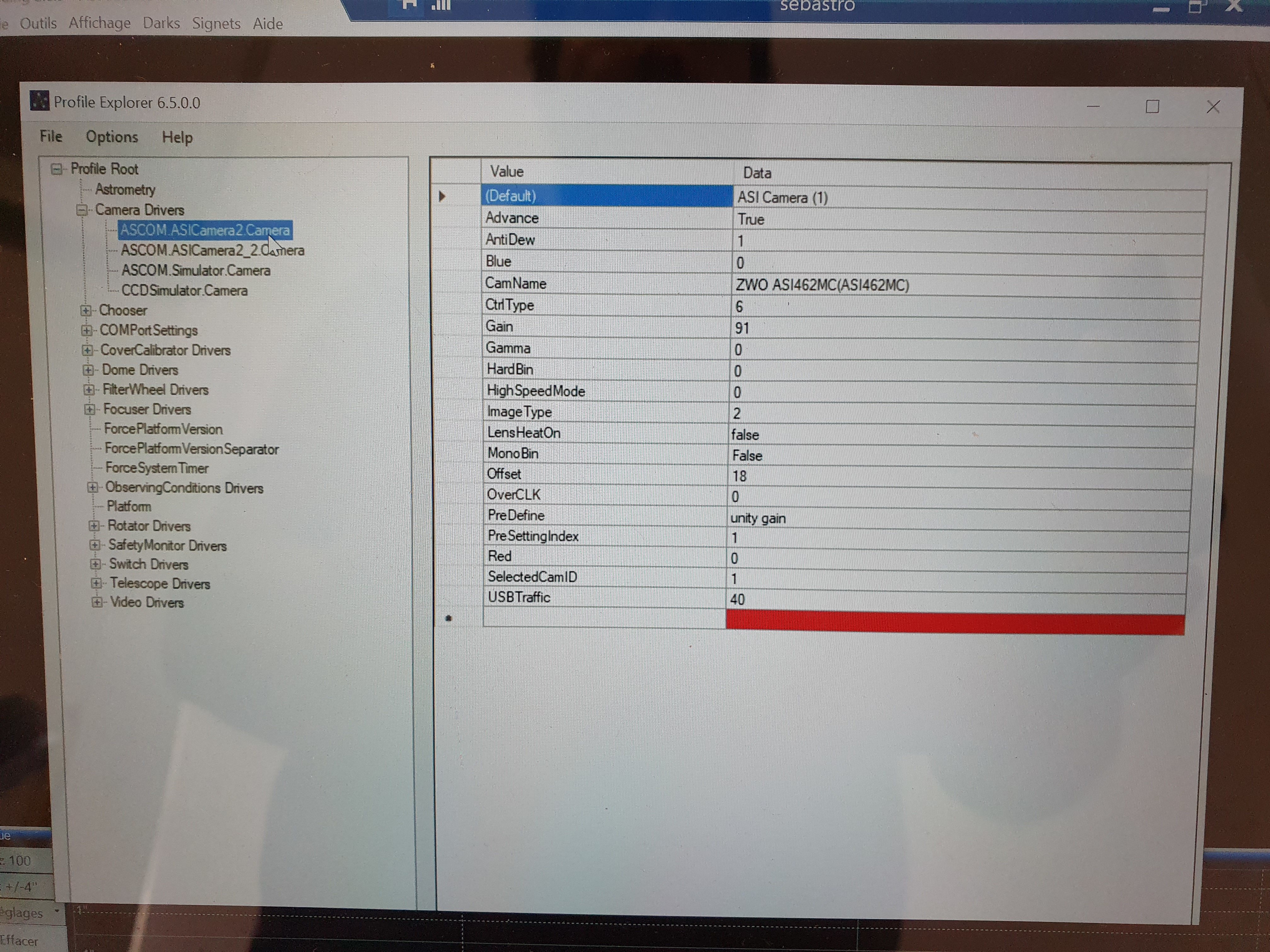

Le soucis est avec les ZWO, car j'ai deux EAF, et deux cameras (533MC-P et 462MC).
Meme si j'essaye de specifier qui est quoi, en changeant nom ou iD, en ouvrant ASCOM Platform, les noms restent génériques.
Par exemple, sous les proprieté de PHD2, avant la connection, j'ai renommé un EAF en EAF MAK127, changé IDO en ID1... rien.
D'ailleur, sous PHD2, la 462MC reste en gris, mais on peut modifier les proprietée et s'y connecter (?)
Si je le fais direct sous ASCOM Platform en changeant les clé, il refuse ensuite de s'y connecter...
Donc après, sous N.I.N.A, ou PHD2, difficile de sélectionner le bon driver ASCOM et être sur de qui est quoi?

Pour les caméras, apparemment les clé sous ASCOM Platform ont été remplie... et identifient la 462MC et la 533MC-P et quelles sont figées.
Où alors, quelle clé et comment la modifier afin de rendre "unique" et permanent chaque driver EAF.
