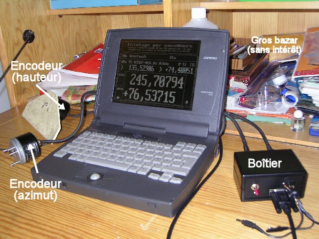

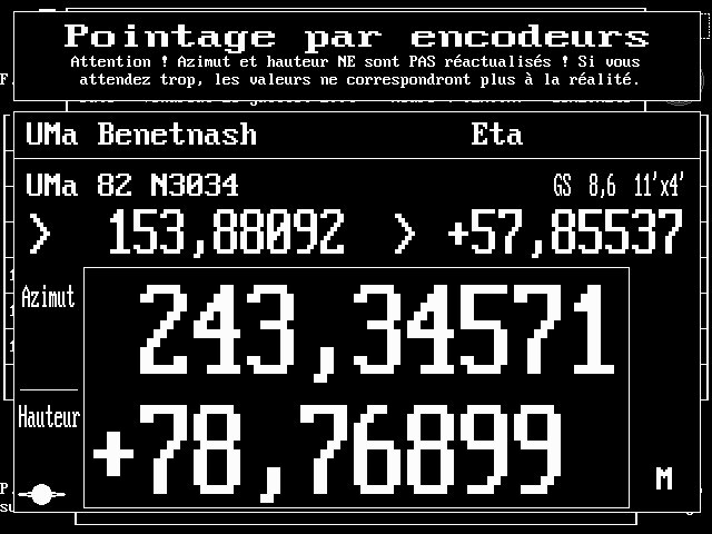

Deux photos :
- une vue de ma table (bien encombrée), avec mon vieux 486 à 40 MHz. Les encodeurs sont récupérés sur un tour à commande numérique. Le boîtier est réalisé par Yves Lhoumeau.
- l'écran d'ASTRO montrant la page des encodeurs. Les valeurs en gros sont celles indiquées par les encodeurs. En faisant bouger le tube en azimut et en hauteur, on doit retrouver les valeurs en plus petit marquées en haut. Et (théoriquement) M82 est dans le champ. Bien sûr, ce sont là des valeurs fictives pour les tests; comme on le voit sur le première photo, les encodeurs ne sont pas encore montés sur le tube. Mais c'est pour bientôt ...
Me faudrais déjà le portable (bon ptet un d'occase comme celui en photo après mon anif) :lol:
Bon on sais jamais mais si le T est pas parfaitement à plat je suppose qu'il sera possible de pointer un astre et d'en donner les coordonnées pour initialiser le pointage par encodeurs :roll:
