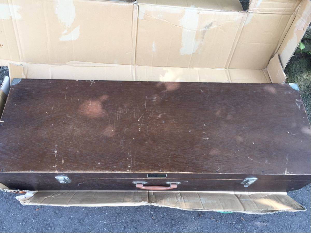

Bonsoir, je viens de faire  l’acquisition d'une lunette Nikko Stirling "circle (T) ". Dans sa boite d'origine en bois assemblé à queue droite il y a :

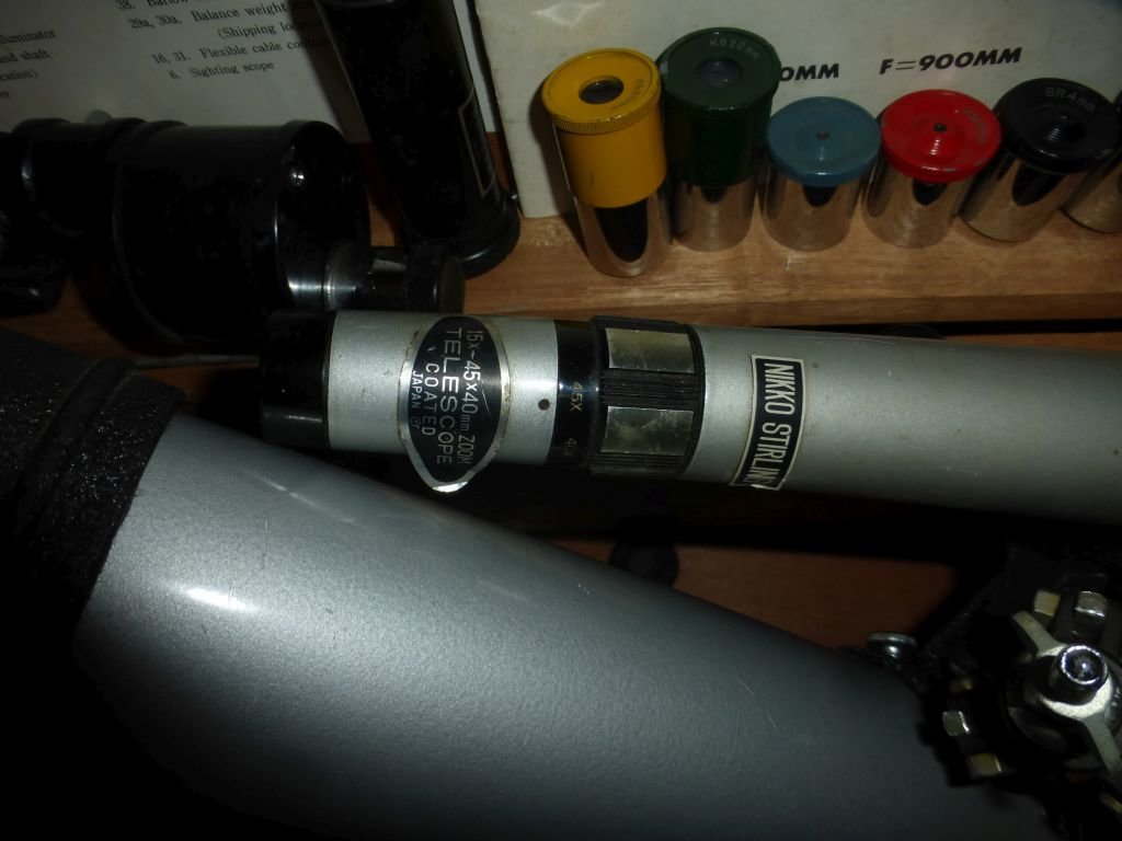

Était fournit avec une lunette 15x-45x40mm Nikko Stirling (T) avec son trépied  .

Voilà les photos :

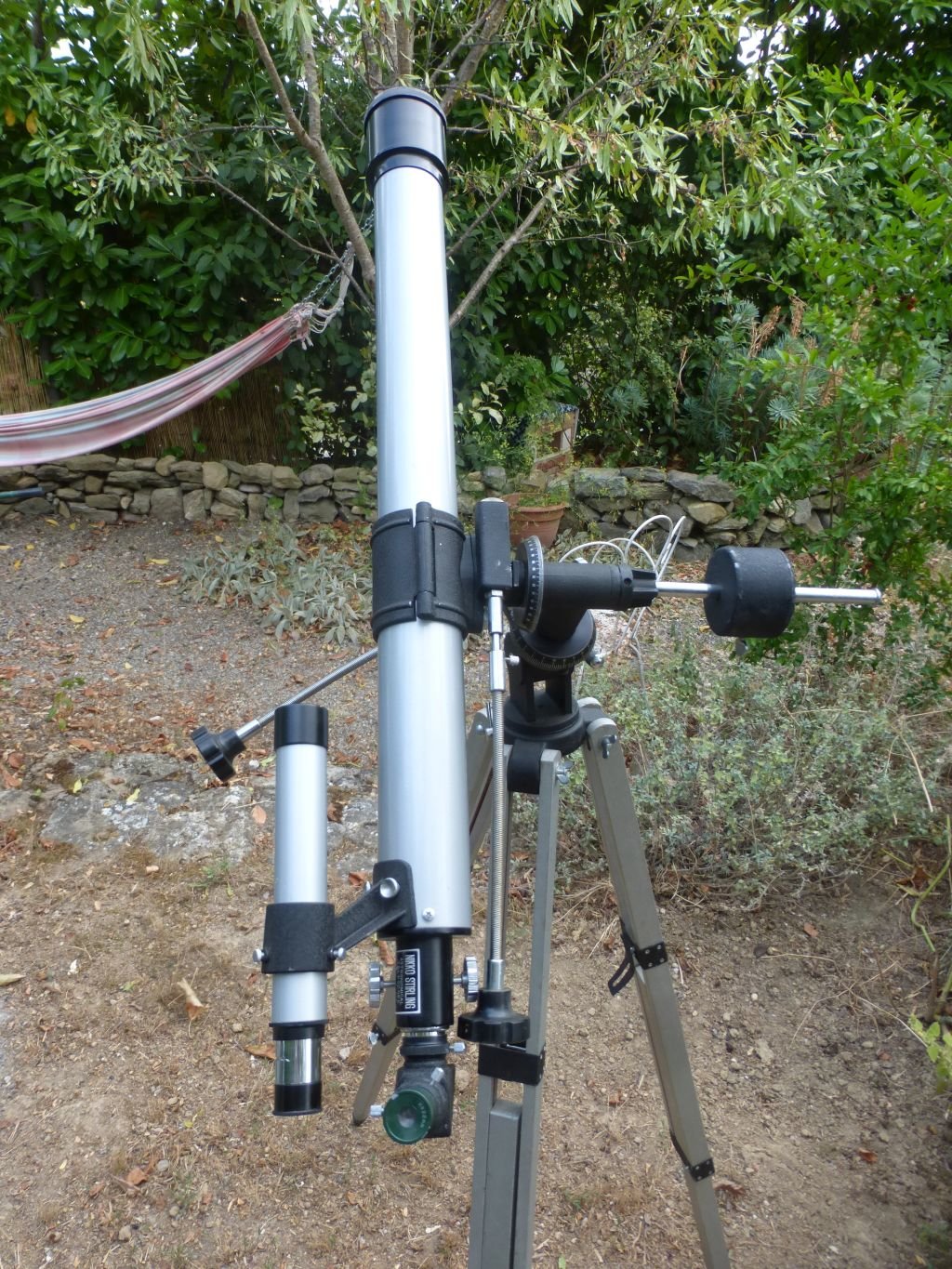

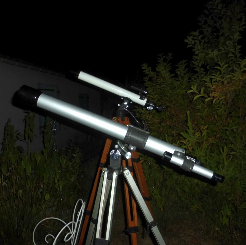

Le tube sur sa monture (je n'ai pas monté le plateau)

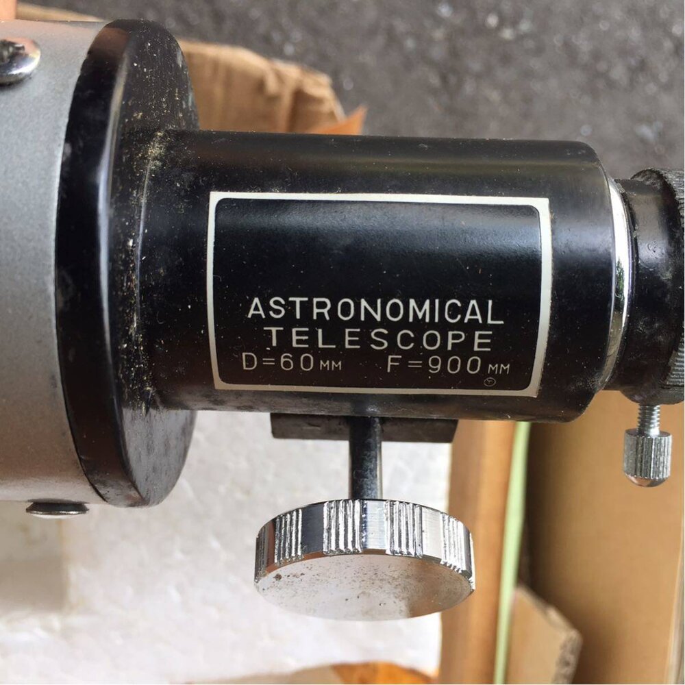

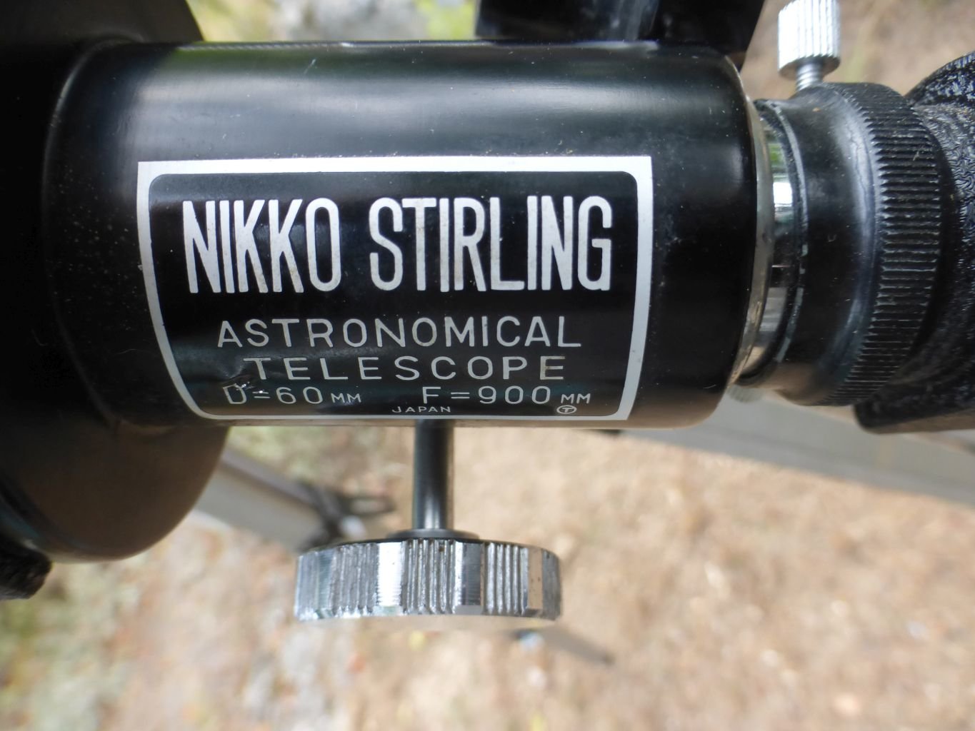

la plaque signalétique

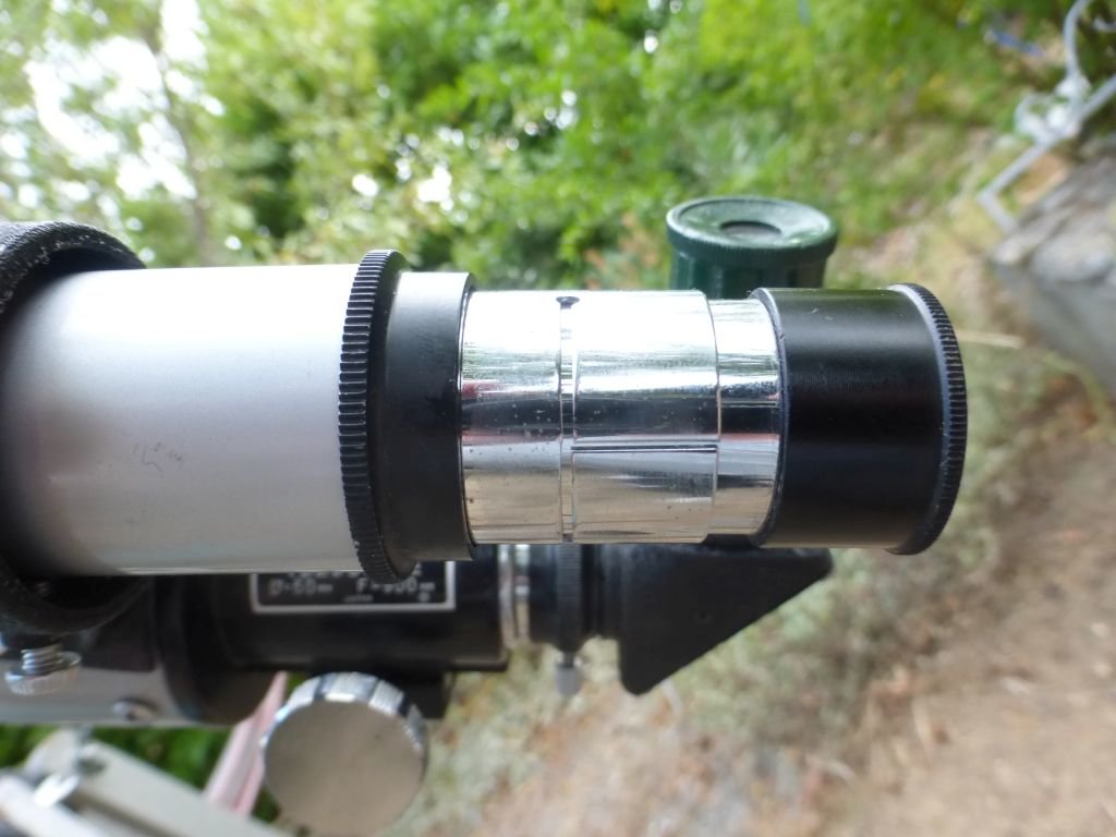

le glissement fait office de mise au point ...

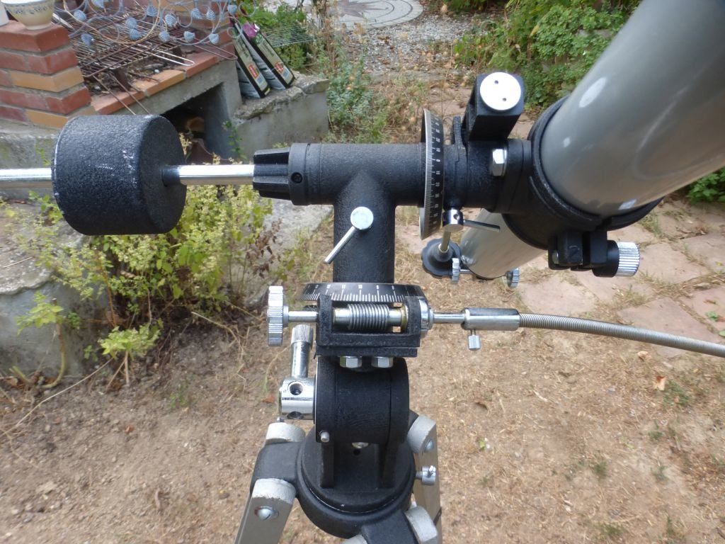

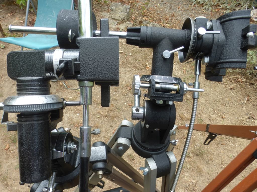

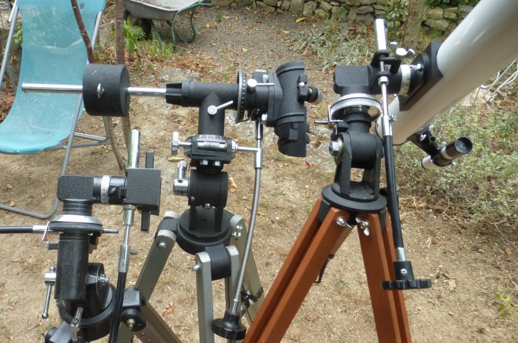

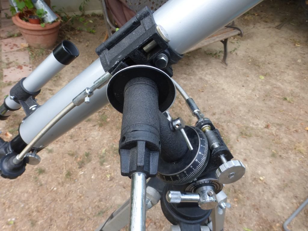

La monture impressionnante ... pour le tube (je ferais une photo cote à cote avec celle d'un skywatcher 114/900 moderne 🙂 )

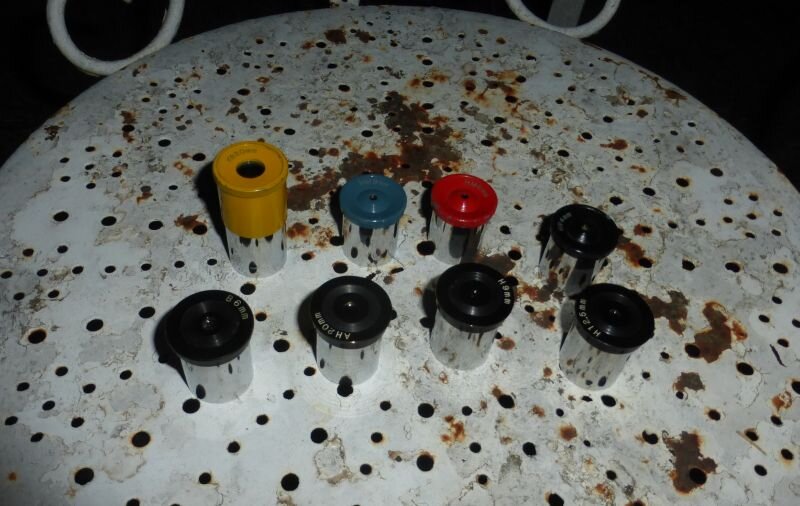

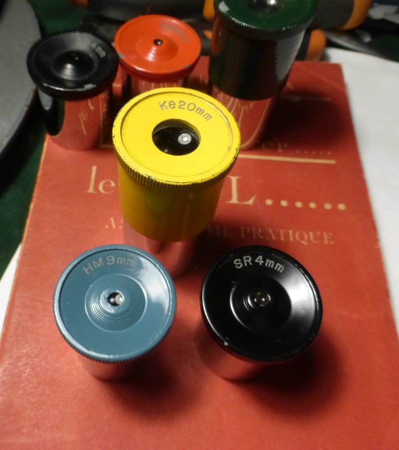

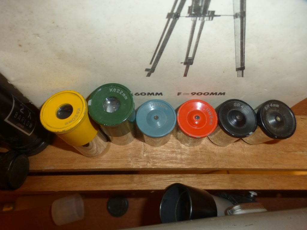

Les oculaires fournis sont : le Ke 22(vert) le HM 9 (bleu) et le SR 4 (noir) les autres proviennent d'une Astro Club mais ils doivent certainement venir d'une même époque ...

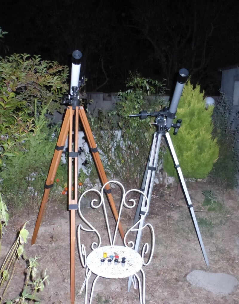

Avec la petite lampe pour les éclairer ce doit être pas mal 😁 . Voila les photos pour la comparaison .10.jpg.0856a86ad29d72ad13b922db407a1163.jpg
A gauche  la monture supporte un 114/900 🤪 à droite c'est la monture de la Nikko . Sur la photo ci dessous, la monture de droite se rapproche un peu plus de la EQ1 mais avec les jeux en moins 😏 Elle supporte une SBS 60/800 Orion  cercle (KD)  Je la présenterai plus tard 😉. J'ai envoyé un mail à NIKKO STIRLING on verra si il me réponde ...

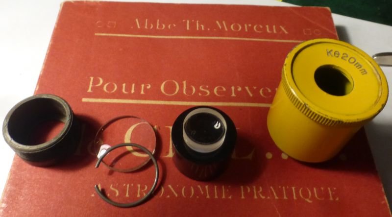

J'ai trouvé la même lunette sur leboncoin vendu pour étant une Manufrance . Elle était au catalogue en 1977 ... . je viens de commencer à nettoyer les oculaires, au début assez stressant mais ça passe vite . Surtout quand on a les schémas des différents types d’oculaires.Il faut juste bien regarder comment sorte les différentes cales . J'ai fait qqes photos que je mettrais en ligne demain ...

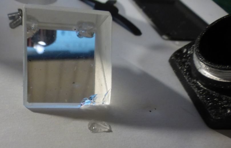

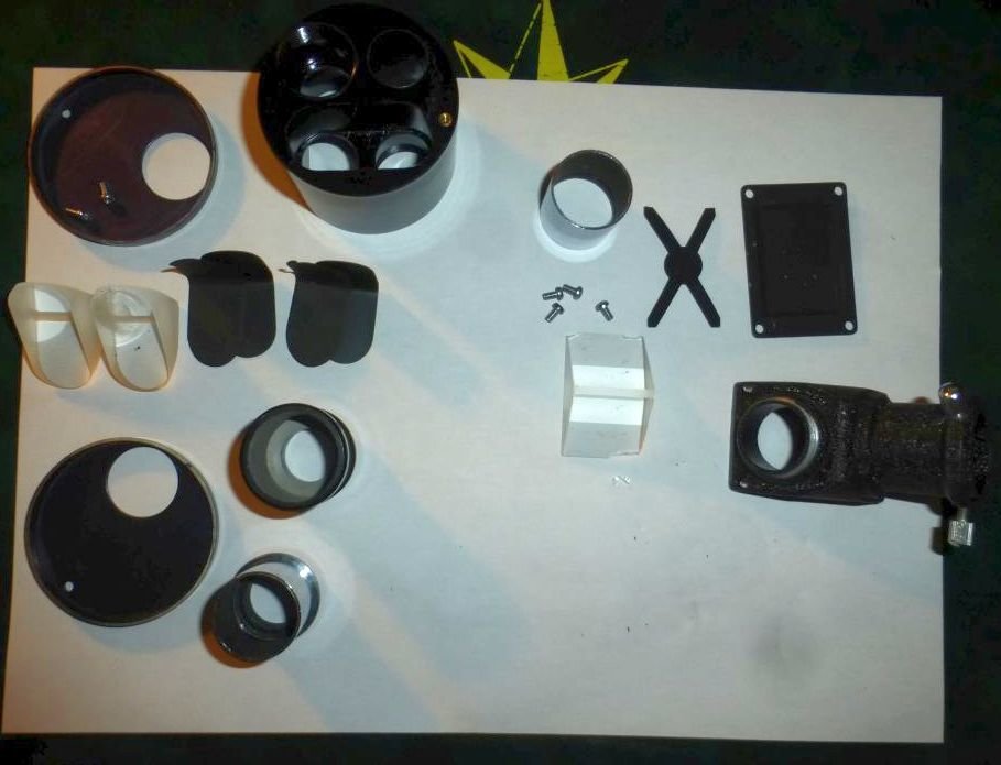

Départ en douceur avec le nettoyage des gros ustensiles 😁
le prisme du renvoi d'angle a chargé .Une fois remonté apparemment les dégâts ne sont pas sur le chemin optique ....
Je n'ai réussi à faire partir la tache sur un des prisme du redresseur qu'avec de l'alcool modifié 70% (a l'eau savonneuse impossible)

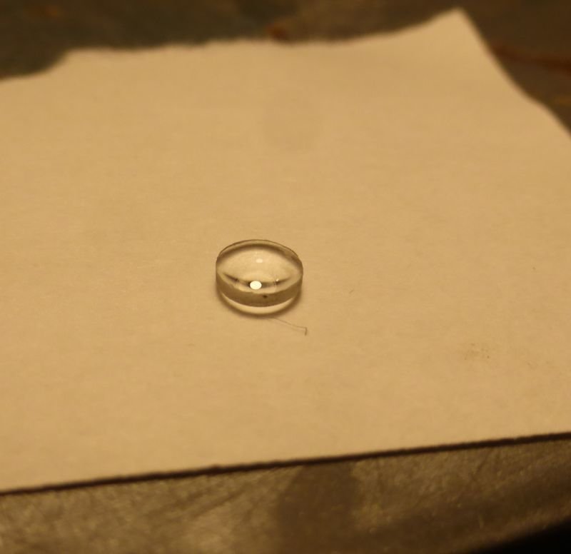

Petite astuce pour trouver la face plate ou bombé d'une lentille. Je la pose sur un une surface plate blanche et quand on l'éclaire de par dessus, on voie l'ombre du cercle sur le papier quand elle est coté bombé .... 😉

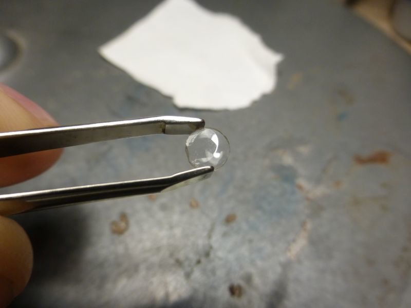

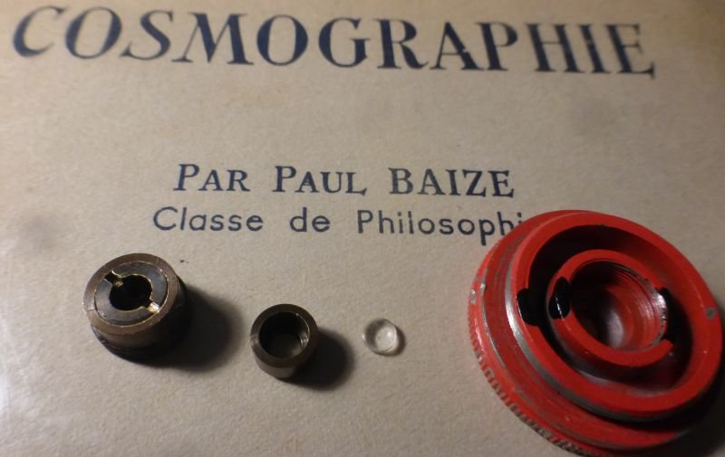

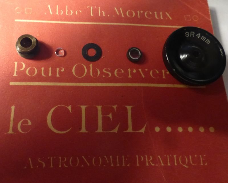

Le SR 4mm pour commencer, note que la lentille d'oeil est courbe des deux cotés.Normalement un Ramsden a deux lentilles plan/convexe . J'ai lu quelque part que des fois les fabricants faisait ce type de montage pour la lentille d'oeil .... à moins que ce ne soit pour ça qu'il est Super .... Si vous avez des infos je suis preneur .
Le SR 4mm démonté .....

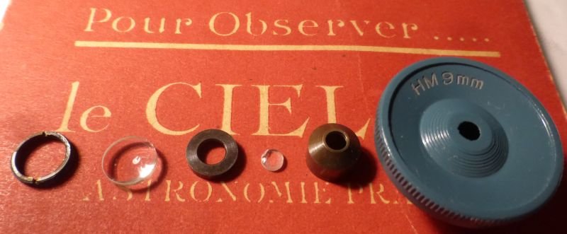

Place au HM .... Au démontage la lentille d'oeil  est bien  plan/convexe, mais elle est dans un triste état
bref le HM 9mm démonté ... Et pareil pourquoi modifié ??? je suis également preneur de toute info 😉

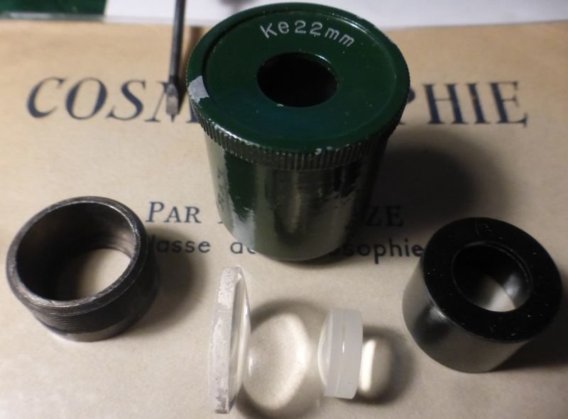

et pour finir le dernier . Le Ke 20 mm , qui est conforme niveaux lentilles .
voila le trio nettoyé,les trois autres ont la jupe collé, je viens juste d'arriver à les décoller je m'en occupe ce soir :)
A+ Caju 🎉
Modifié par cajuva

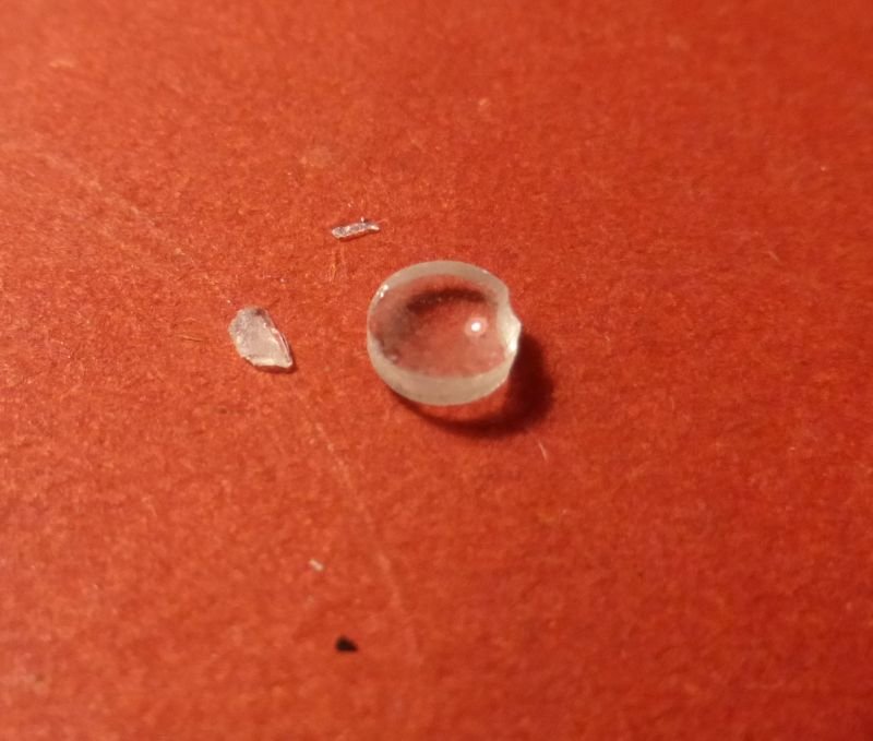

voila je viens de nettoyer les 3 derniers, le Kellner 22 avait la lentille de champ dans le mauvais sens . Pour le second SR4 la lentille d’œil était très enfoncé dans l'oculaire, aussi je me suis dit qu'elle n'y était pas. En fait elle était monté derrière la lentille de champ :hmm: qui elle même s’avère écaillé ce qui rend l'oculaire INUTILISABLE :cry: ... Quant au HM 6 mm tout va bien ( les 2 lentilles sont quant même bi-convexes :hmm: ) mais il a un autre montage que le 9 mm ... Bon le HM 9 mm moyen et un SR 4 mm HS sur 6 oculaires ... j'en tire la leçon que même si les oculaires ont l'air propre il faut tout de même les démonter ... bon le ciel si prête la lulu va retrouver les étoiles.j'ai l’impression que cela ne lui était pas arrivé depuis longtemps 😉 . Je posterai les dernière photos peut être tout à l'heure .....

le HM 6 mm avec la lentille de champ dans un barillet
Barillet de la lentille de champ démonté. Il va falloir que je recommence car une grosse poussière c'est glissé dans l'oculaire
Pour le fun, le Kellner de 22 (la lentille de champ était monté à l'envers) . J'ai comparé le Ke 20 mm avec le AH 20 mm fourni avec la Pentax . Sous réserve que la qualité de fabrication soit identique pour les deux , je n'ai pas tellement vu de différence mais tout de même un léger avantage pour le AH (test Jupiter).Il faut que je recommence les comparaison car j'étais pas mal contrarié à cause de la vision stellaire déplorable de la Nikko :be:. Une dernière photo qui montre la lentille de champ du SR 4 mm avec une grosse écaille

Ca doit être une re-badgé TOWA vu le symbole T avec le cercle.
Oui.
Je crois qu'il s'agit, avec son logo T dans un cercle, d'une Towa 305 (60/900) "re-badgée" et qui, avec sa boite en bois, indique qu'elle doit être des année 50 à fin 60 (boite en carton dans les années 70).
Cette Towa (largement diffusée sous d'autres labels) figurait encore au catalogue 1995 de la marque sous la référence Towa ET-2 60/900 (dotation oculaires HM 6 et 12,5 mm et KE 20 mm)
Je viens de voir qu'elle est aussi sous la marque Paralux (sur le coincoin à un prix farfelu ...:( ) et plus encore sur une autre ..... bref . Merci des infos. Je peux maintenant dater la lunette plus précisément . Sur le livret fourni, il est indiqué sur la première page : 450 power 60 mm équatorial .... cela n'a donc rien à voir avec le fait que se soit une Towa 305 ? . D’après les infos, voila ce que ramène une recherche sur le net.Et c'est pas rassurant ... https://www.cloudynights.com/topic/348684-towa-305/ . Je vais suivre le chemin de eric_zeiner ;)autant que possible. Cela serait dommage que son pied finisse en porte lampe ... :confused: . Pour ce soir le test de l'objectif me semble compromis.Toute la journée sous un soleil étouffant et maintenant des nuages en pagailles .... :be:

Le 19/08/2020 à 23:46, cajuva a dit :
Ce genre d'affichage (450 power ….) n'a effectivement rien à voir avec le fabricant (très probablement Towa).
C'est une référence que l'on retrouvait (période des instruments japonais) assez  fréquemment chez des "marques" diverses qui proposaient des instruments de différentes provenances "rebadgés" .
Un exemple : Tasco : 7 TE-5500 Power, 10 TE-5600 Power, 6 TE-5100 Power.
