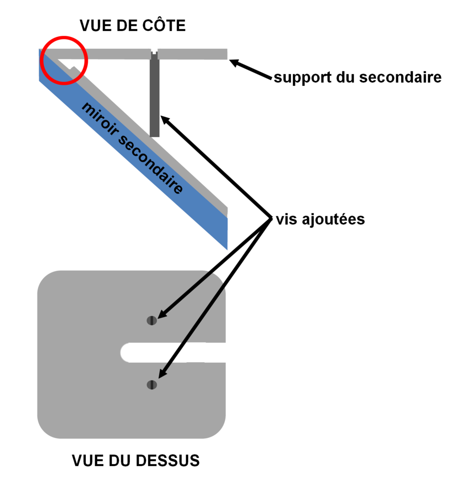

J'ai un alkaid 12" c'est effectivement un télecope qui prend très peu de place et qui est très léger. J'ai pris directement la version quartz car elle est théoriquement meilleure lors de la phase de mise à température, mais je n'ai pas eu l'occasion de comparer avec un BK7 pour vérifier...
Le petit défaut c'est la tenue de la collimation, qui bouge en fonction de la hauteur de pointage. Il faut donc faire la collimation vers 45 degrés. Mais à l'oculaire ça n'engendre pas de dégradation flagrante, même si pour le planétaire il vaut mieux collimater à la hauteur de pointage.
