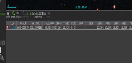

je pourrais pas te dire exactement; moi je suis sur les étoiles binaires, du moins j'essaie et j'ai beaucoup de mal avec les nouveaux catalogues, je comprend pas non plus, y a-t-il une nouvelle échelle de données ? de nouvelles définitions...
D'autant plus que sur d'autres, je retrouve des magnitudes différentes (et plus "attendues"), exemple sur l'UCAC4 :
