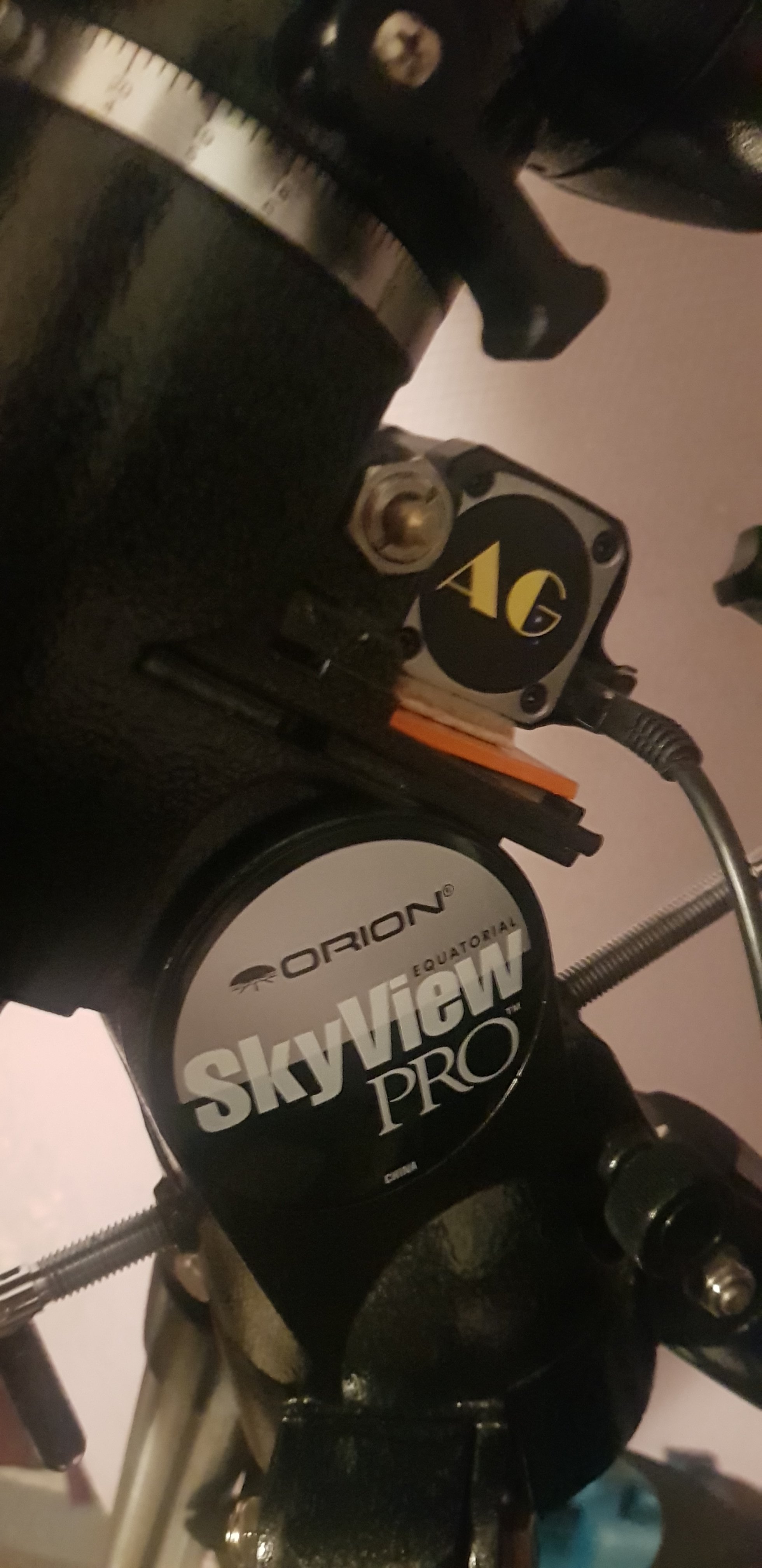

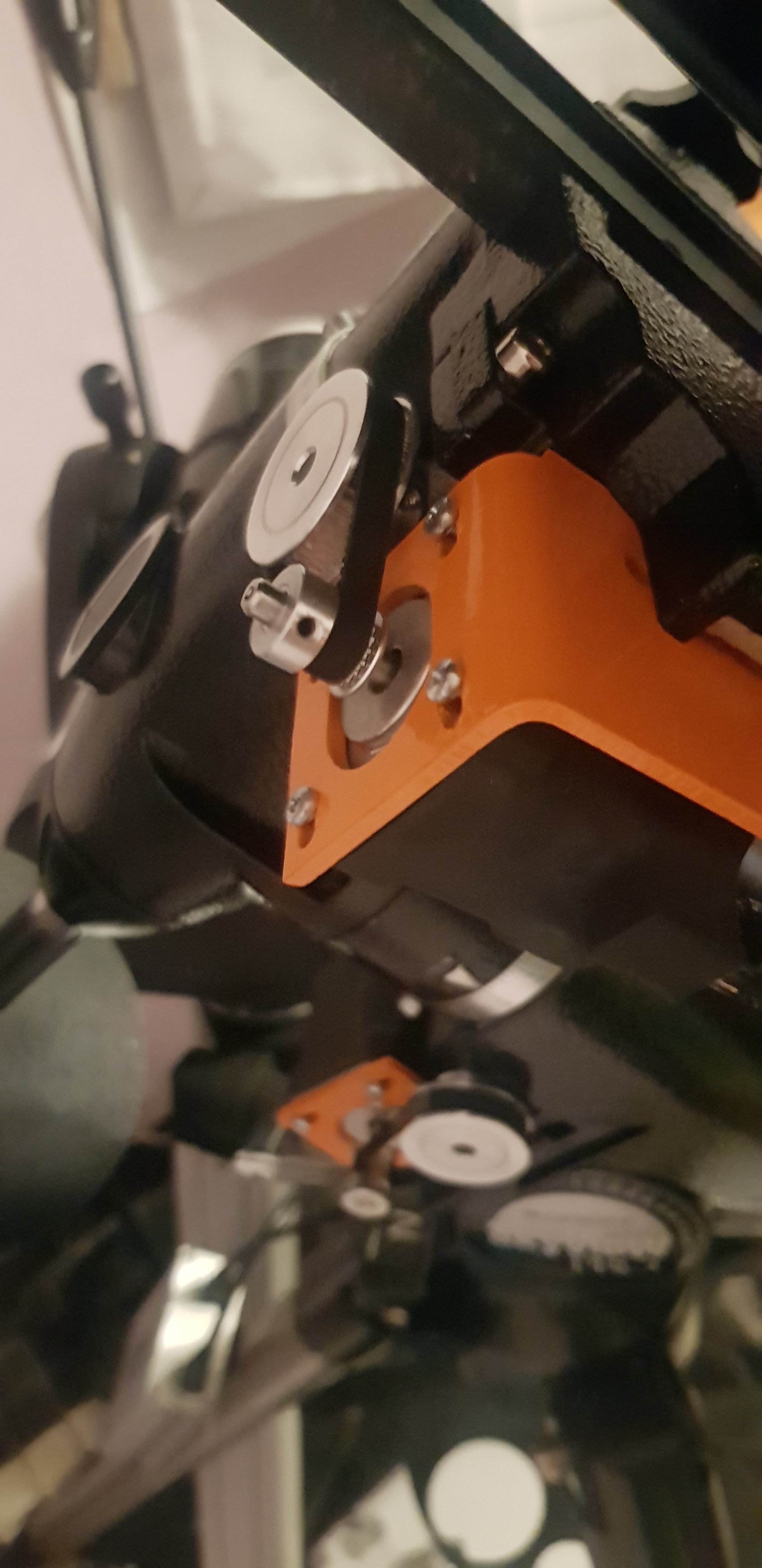

mon montage.
je les pilote en wifi et smartphone via l'application synscanpro.
dans le futur je compte piloter via ascom avec auto guidage etc...

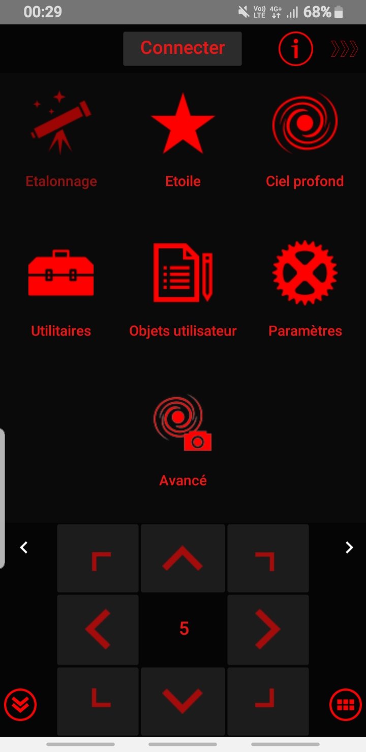

Oui c'est go-to, l'application remplace une raquette. (cela fait gagner pas mal de temps pour pointer l'objet pour la photo.)

comme tu as dû le voir sur mes photos, l'entraînement est par courroie, et n'est pas débrayable. ( mais comme tu souhaite également faire de l'astrophoto, l'entraînement par courroie offre un suivi plus doux et si je ne dit pas de bêtises, d'augmenter tes temps de poses.)
Le suivi sidéral et lunaire se gère vla un petit icône en haut à droite. Screenshot_20200817-002946.thumb.jpg.08f14ea36c57c2455354827e02463462.jpg
Les seules points négatifs que j'ai relevé depuis que je l'utilise, mais pas rédhibitoire..  c'est pas de sensations tactiles pour centrer les étoiles pendant l'alignement. bah oui un oeil sur l'oculaire et l'écran du smartphone est plat....
j'utilise stellarium pour la navigation, même si ce n'est pas obligatoire,
l'application ne possède pas de commande virtuelle. je suis obligé de jongler entre les 2 apps. (vivement configue pc, ascom, carte du ciel etc...)
et le dernier point, c'est par rapport aux dimensions des supports + moteur ( c'est du costeau!) . il m'est arrivé une fois qu'ils rentrent en contact pendant un déplacement. mais je pense que c'est de ma faute, c'était lors de ma deuxième utilisation... La ra était au nord et la dec allait vers le négatif.... j'ai pas trop compris, j'étais sur jupiter à 191° et j'ai pointé saturne à 178°...
mais on peut régler les limites maxi et mini pour les déplacements. si on à un instrument trop long, il peut toucher le trépieds, quand ont pointe vers le zénith. (Newton 203/1000 pour le visuel. pas de soucis en photo car lunette 80/500.)
