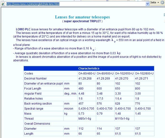

Bonjour, est-ce qu'elle est dans cette liste ?
En ce cas c'est une des conceptions de Thomas Back.
La longue (102/800) atteint des possibilités élevées en planétaire.
Sur les focales courtes, avec suivi équatorial : Vixen HR avant qu'il n'y en ait plus ou Tak TOE.
et Hypérion asphérique 31 ou 36mm en grand champ.
PS : félicitations, si elle est bien réalisée, c'est une bonne pêche que cet instrument.

Cette lunette astronomique de fabrication russe est un triplet apochromatique haut de gamme.
Elle n'a rien avoir avec une lunette achromatique.
On joue dans la cour des grands avec cette lunette.
