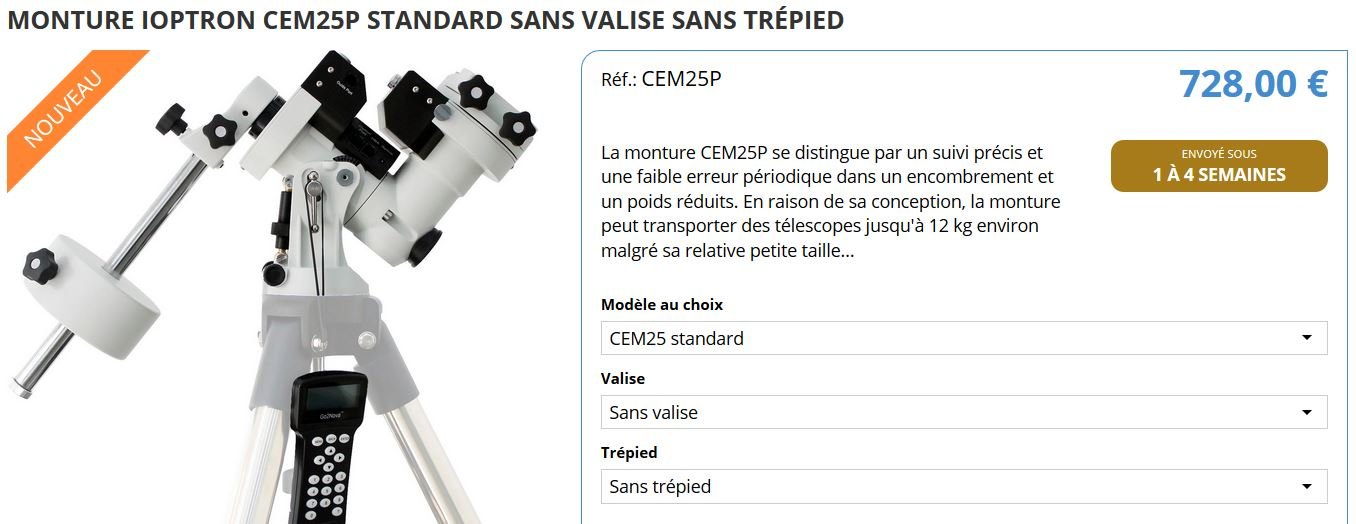

Le package iOptron et TS80 fait un bon kit de depart.
Chez PA, CEM 25 sans trépied, donc a prévoir en plus.
Après, cela dépend de ta motivation et si tu vois a plus long terme...
Dans ce cas, la TS80 version Astrograph corrigé (section lunette astrographe) et plutôt une CEM40...(donc plus chez PA)
mais budget en hausse.
Tu ne parles pas de ton imageur? APN, caméra one shoot couleur?
La aussi, ça peut influencer choix monture/lunette.
La CEM25 a aussi du délai, ce qui est affiché n'est pas une certitude.
Par contre, celle avec encodeurs à 1000 € de plus est dispo...

La CEM25P n'existe plus depuis le début des grandes vacances. IOptron a arrêté ce modèle.
J'avais envisagé cette monture il y a quelques semaines et elle est proposée par PA. C'est d'ailleurs lui qui m'avait indiqué fin juillet que le délai de 1 à 4 semaines n'était pas super solide et qu'il y avait peu de chances que je l'ai au 20/08... Sur le site d'Ioptron elle est notée currently unavailable, tu aurais un scoop ?
il y a 3 minutes, krotdebouk a dit :
tu aurais un scoop
il y a 36 minutes, Skywatcher707 a dit :
Bizarre, iOptron n'a rien mentionné sur l'arret de la CEM25, l'IQ30 oui, mais la CEM25?
Voila ce qu'ils m'ont envoyé le 10 Aout 2020:
iEQ30 Pro is no longer in production, the replacement is CEM40 or GEM45 (the mounts weigh almost the same). iEQ30 Pro does not have a PE spec, CEM25P +/- 10”, CEM40/GEM45 +/- 7”. The big difference of CEM25 P and CEM40 is the build quality and design. CEM40 is all CNC machined and will cable management system, while CEM25 cased metal and no cable management. CEM40 uses the new clutch mechanism adopted from CEM120. If budget is not a critical concern, CEM40 is no brainer.
Si confirmé qu'ils arrêtent la CEM25, les versions EC ayant eu moins de succès (car difficile a autoguider...) il doit rester stock a écouler.
La CEM40 est une super monture, pour la moitié du poids d'une Skywatcher (EQ6), il faut soit demander au vendeur de s'aligner sur concurrence UK, soit commander direct au UK.
La mienne m'a coûté moins cher qu'une AZ-EQ6 Pro.
Et tu n'aura pas a attendre fin Sept (EQ5) ou fin Octobre (EQ6 R Pro)
Aucun scoop les gars ! Je regarde les sites des fournisseurs et des magasins comme vous... iOptron est une marque que je suis depuis des années.
https://www.ioptron.com/category-s/221.htm
Quand quasi tout est marqué comme "indisponible"...
https://www.maison-astronomie.com/montures/5447-monture-ioptron-cem25p-trepied-literoc-valise-de-transport.html?search_query=CEM25&results=8
La CEM60 n'est plus dispo non plus et ils font un prix sur la version EC. C'est la CEM70 qui est mise en avant maintenant. La nouvelle GEM45 est tout simplement superbe.

Réponse officielle d'iOptron la cem25p sera indisponible jusqu'au mois d'octobre environ.
J'aurai trouvé bizarre qu'iOptron se passe de son modèle "entrée de gamme" et concurrent direct des EQ5 et similaires... poids (de la monture, pas capacité) en moins.
Donc si tu en trouves une dispo entre .uk ou .de, voir .es....
C'était surprenant qu'ils poussent autant vers la version avec encodeurs.
