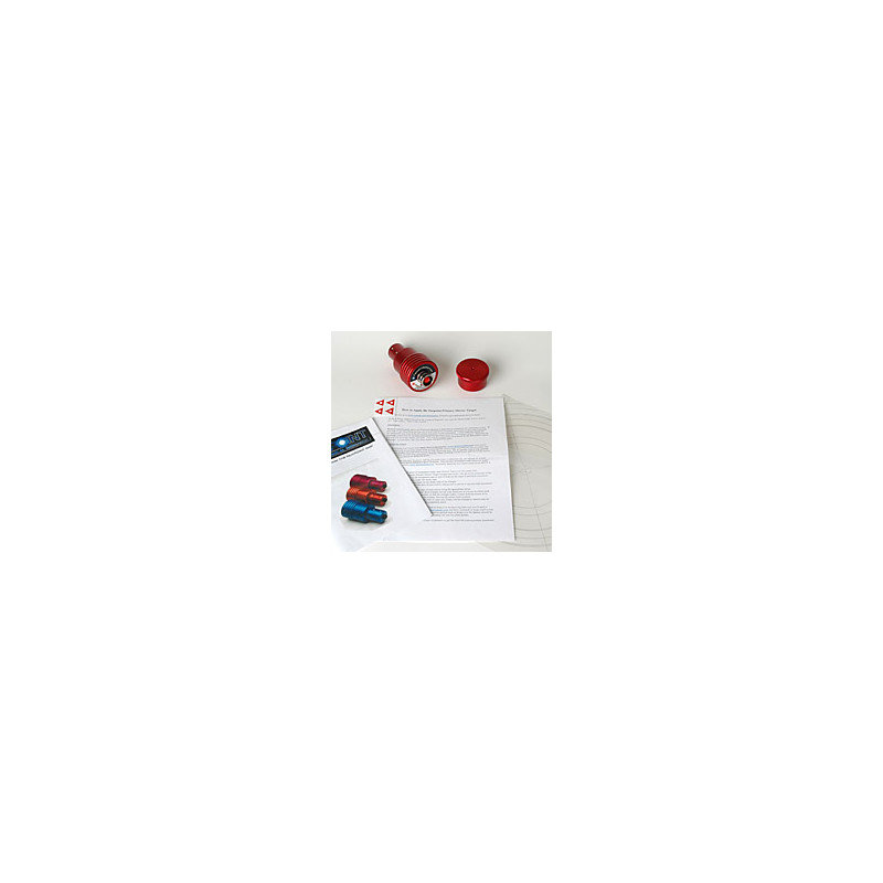

Deuxième chose: quand tu règles l'inclinaison du primaire, tu fais comment? Le faisceau de retour d'un collimateur laser est redoutablement imprécis. Si le faisceau à l'aller tape à 2mm du centre de l'oeillet, alors on décollimatera le télescope d'un mm. C'est bon pour une réglage "à la louche" mais il vaut mieux terminer avec un oeilleton (Rigel Aline à €6) ou un Cheshire, plus précis (si ces outils sont au plan focal on se tapera même des erreurs résiduelles dans l'inclinaison du secondaire, et donc le réglage avec le collimateur laser devient moins critique!) C'est bien pour cela que Farpoint vend un kit avec un laser (pour le secondaire) et un Cheshire (pour le primaire).
Troisièmement (juste pour être complet): si l'oeillet sur le primaire n'est pas bien centré, alors n'importe quel outil de collimation décollimatera (et encore, c'est pour cela que le kit FarPoint vient avec un oeillet calibré pour le Cheshire et ce qu'il faut pour l'appliquer correctement).
Juste pour montrer un exemple: kit FarPoint 2":
Farpoint-Laser-pointers-Collimation-Kit-
