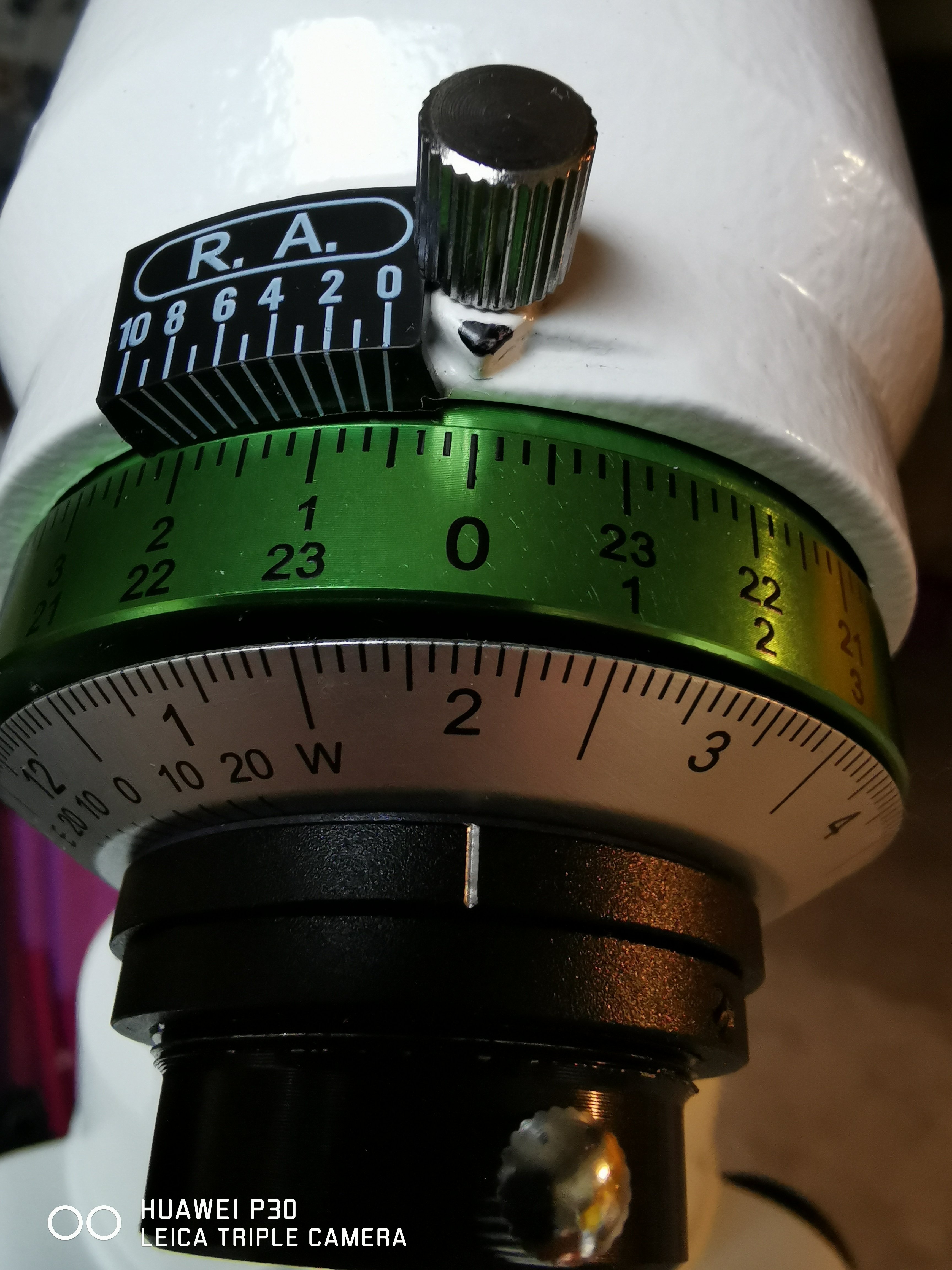

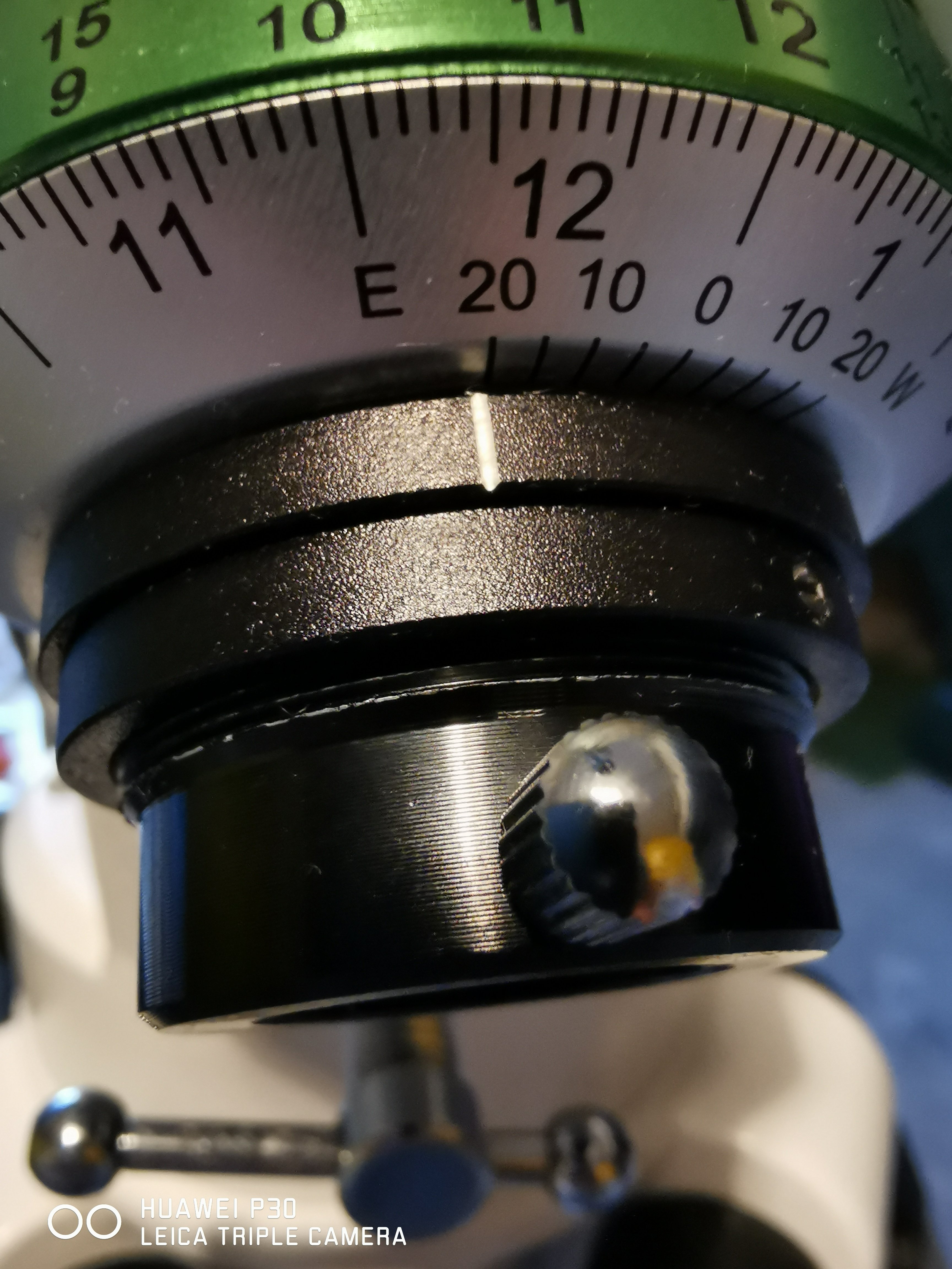

Bonjour tout le monde, qui peut me dire comment régler cette bague munie d'un trait blanc sur une monture eq3-2 ? Elle est vissée sur la bague plus petite et peut tourner sur elle-même

sur Eq3-2 tu utilise les coordonnées ?
bien-sur, sur eq3.2 et maintenant sur eq5. et je tombe toujours sur mes cibles, il faut recadrer un peu mais c'est toujours sur le capteur.

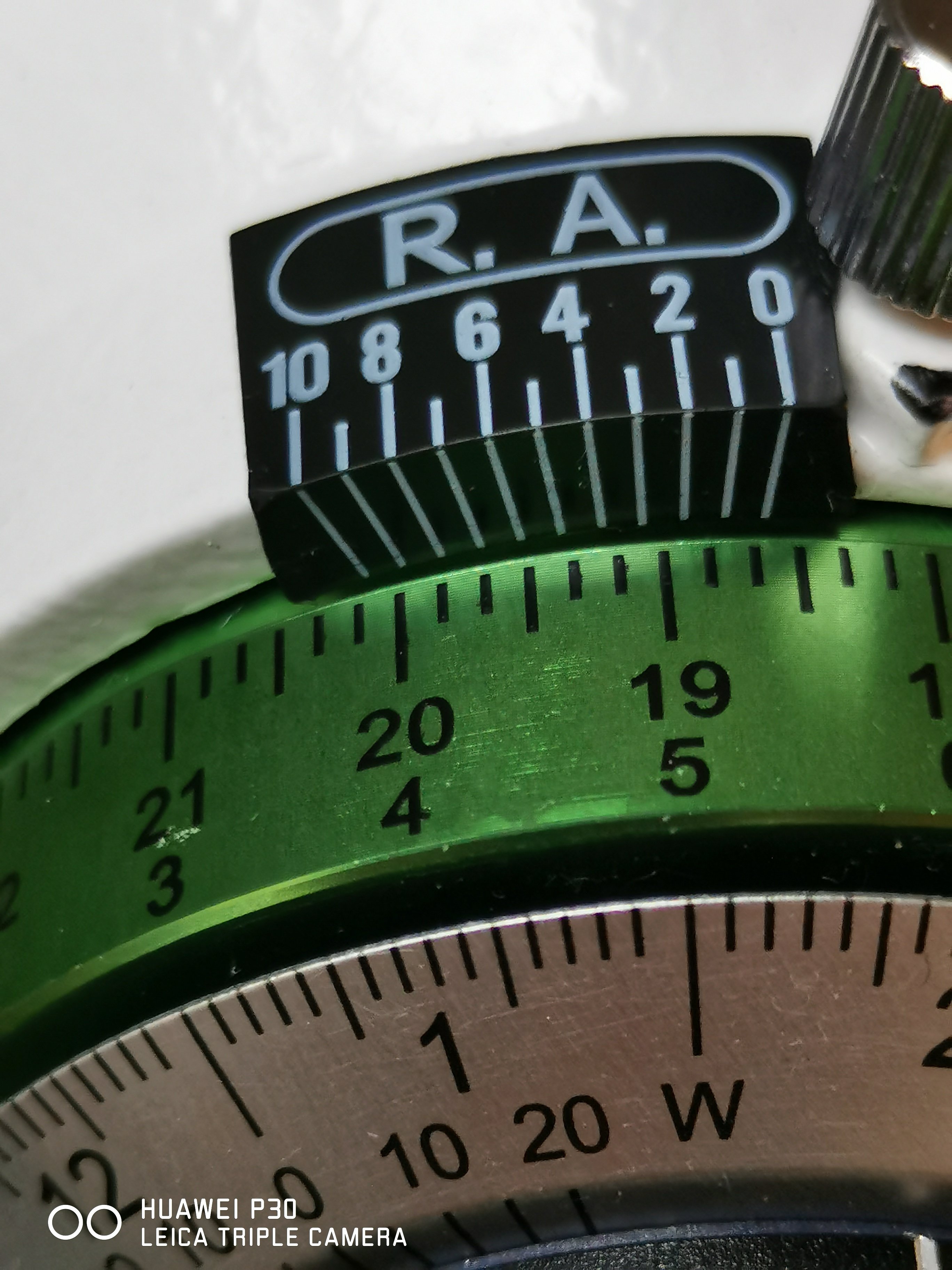

sur le cercle AD de la 3.2 il y a une fleche et une plaque graduée, il ne faut surtout pas se servir de la flèche, mais de la plaque, ensuite c'est comme un pieds a coulisse.
par exemple pour 12h32, tu met ton cercle sur 12 + 3 petits traits (donc 12h30) en face du zero, puis avec les graduations de la plaque à coté du zero tu te débrouille pour que le deuxième trait soit en face d'un trait du cercle (2 minutes), et voilà, 12h32.
désolé, ça fait beaucoup de traits :D
Le Dec est moins précis mais ça va.
Modifié par 6ri.l

Ben non, justement, si un réglage "an 2000" est suffisant, elle te servira à utiliser le marquage sur le RA pour décider comment le viseur doit être orienté pour pouvoir être utilisé correctement (comme indiqué dans le lien fourni en anglais). Pour pouvoir utiliser la méthode décrite, la marque blanche doit se trouver en face de la longitude du lieu d'observation.

en fait tu as "deux" type de viseurs polaires, un avec un cercle et un rond dans lequel tu dois mettre ta polaire, avec celui-ci tu a besoin de regler cette petite marque sur la bague au bon endroit.
l'autre VP (le nouveaux skywatcher) a des graduations, tu n'as pas besoin de regler cette marque sur la bague, tu fais ta mise en station à l'aide d'une appli.

Super merci ! Pour cet éclairage ! 👌👌😀😀😀👍Donc, dans l'exemple suivant, la monture est réglée sur 18h36?
Enfin une dernière question, pour l'instant... 🤔Lorsque on a calibré la bague verte sur une étoile dont on connaît les données, pour trouver une autre cible on tourne la tête jusqu'à l'heure désirée sans toucher à cette bague verte ? Du coup il faut faire très attention à ne pas y toucher pour fausser les résultats suivants ?

La précision du Dec dépend peut-être de la précision de mise à niveau de la monture ?
non elle dépend de la mise en station.
logiquement, même si ton trépied n'est pas de niveau, mais que ton axe de rotation est bon (donc l'axe AD et donc la mise en station), l'axe DEC est bon lui aussi à moins d'avoir un gros défaut sur la monture.
il y a 17 minutes, alain02100 a dit :
c'est ça , la photo n'est pas bien de face, on dirait 18h37, mais tu as compris le truc ;)
il y a 14 minutes, alain02100 a dit :
Et une autre question : à quoi sert la vis qui bloque la bague verte , une fois serrée dans le trou correspondant au 0, empêche la tête de tourner ?
franchement j'ai envie de dire "à rien", même serrée la bague nage, perso je la vire.
Il me semble que c'est pour le reglage du fameux viseur polaire avec reglage horaire.
il y a 12 minutes, alain02100 a dit :
t'as tout bon ;)
si tu dois changer de cible, à chaque fois tu recale la bague verte, parce qu'elle va suivre la rotation de ta monture.
Par exemple, tu es sur 18h36, tu lance la motorisation, dans une heure tu ne sera plus sur 18h36, il faudra recale cette bague pour avoir ton nouveau "point de départ." la bague DEC elle, par contre, une fois qu'elle est reglée, tu n'as plus besoin d'y toucher, la declinaison ne "tourne" pas.
