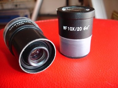

sur ma photo à gauche tu as un Olympus GSWH 20x qui est un oculaire de microscope , excellent en astro que j'ai acheté sur Ebay à un vendeur américain: c'est un oculaire très apprécié.
