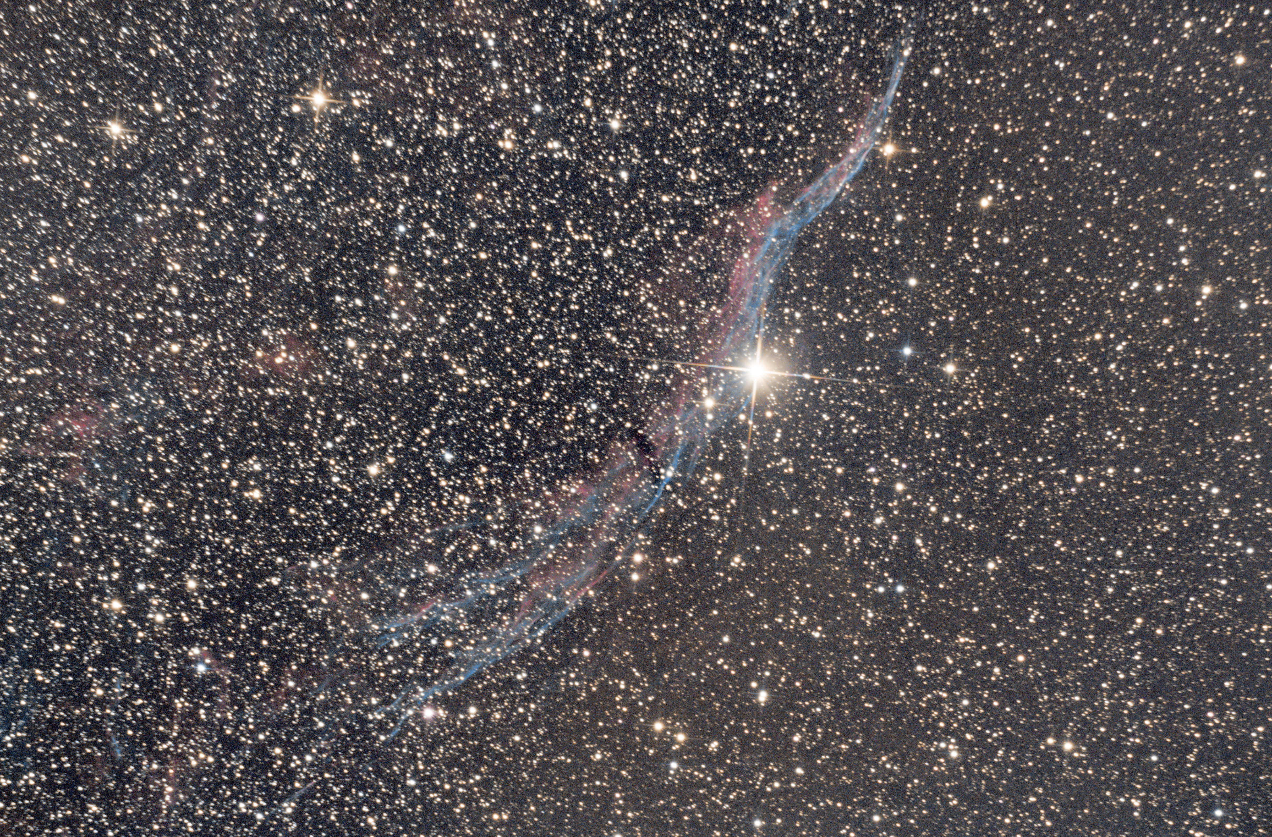

La première NGC 6992, faite durant la nuit du 18 au 19 aout entre les nuages. 81 poses de 60 s à 1600 iso soit 1h21 min.
Il y a les étoiles qui partent vite en vrille, je sais pas trop pourquoi, collim, tilt, CC mal réglé ??

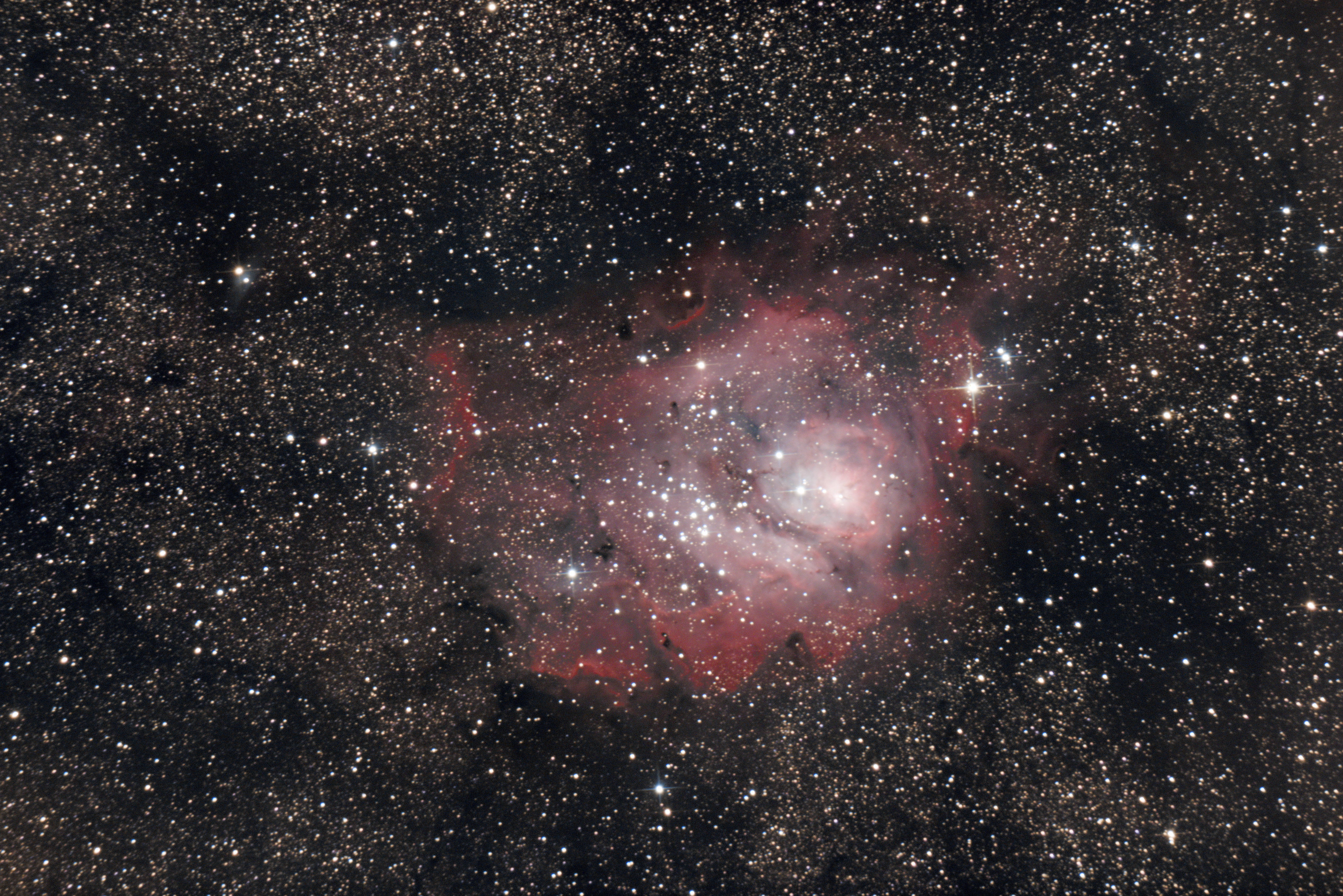

M8, 76 poses de 60 s à 1600 iso soit 1h16 min.

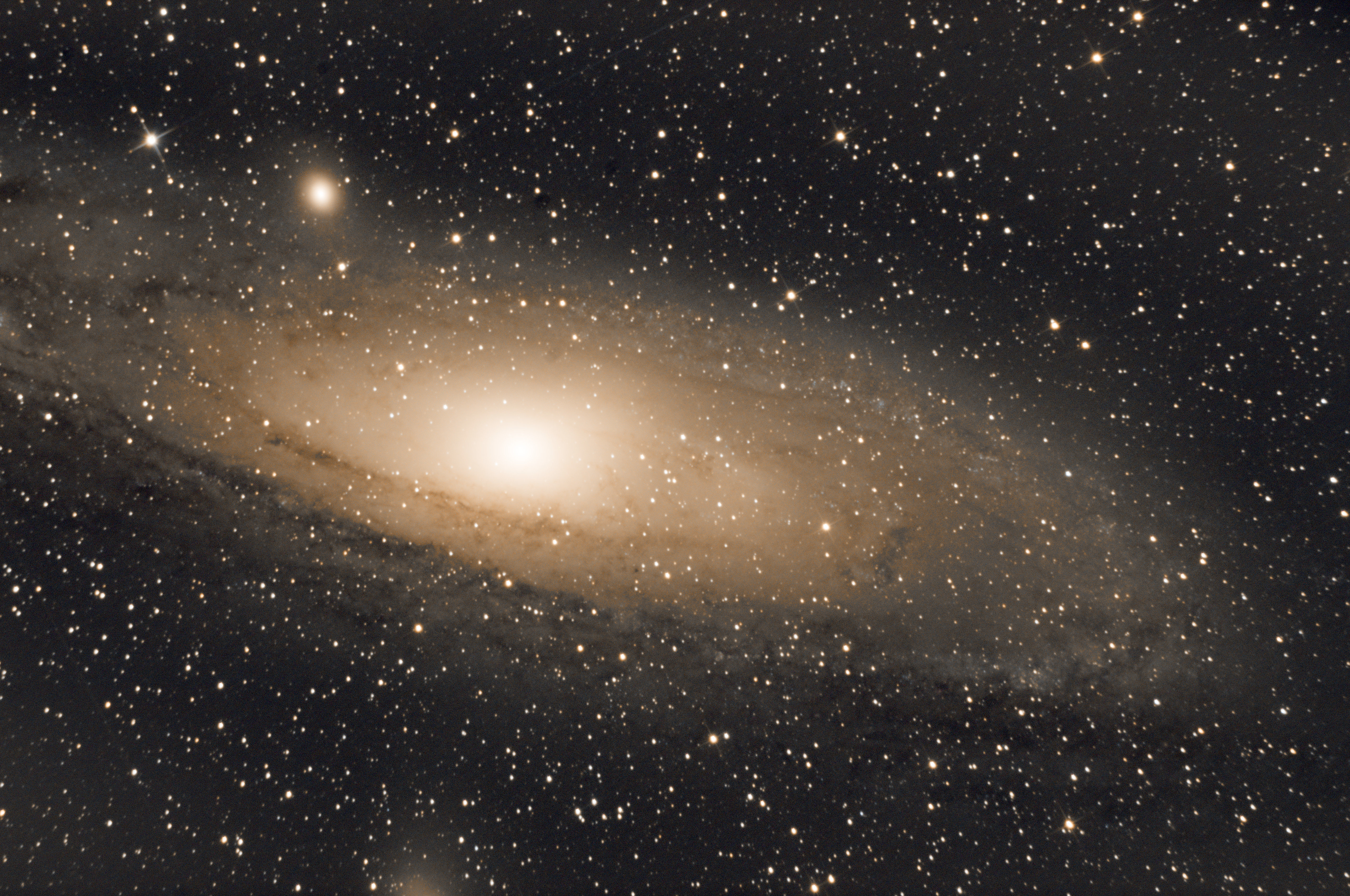

M31, 65 poses de 60 s à 1600 iso soit 1h05 min.

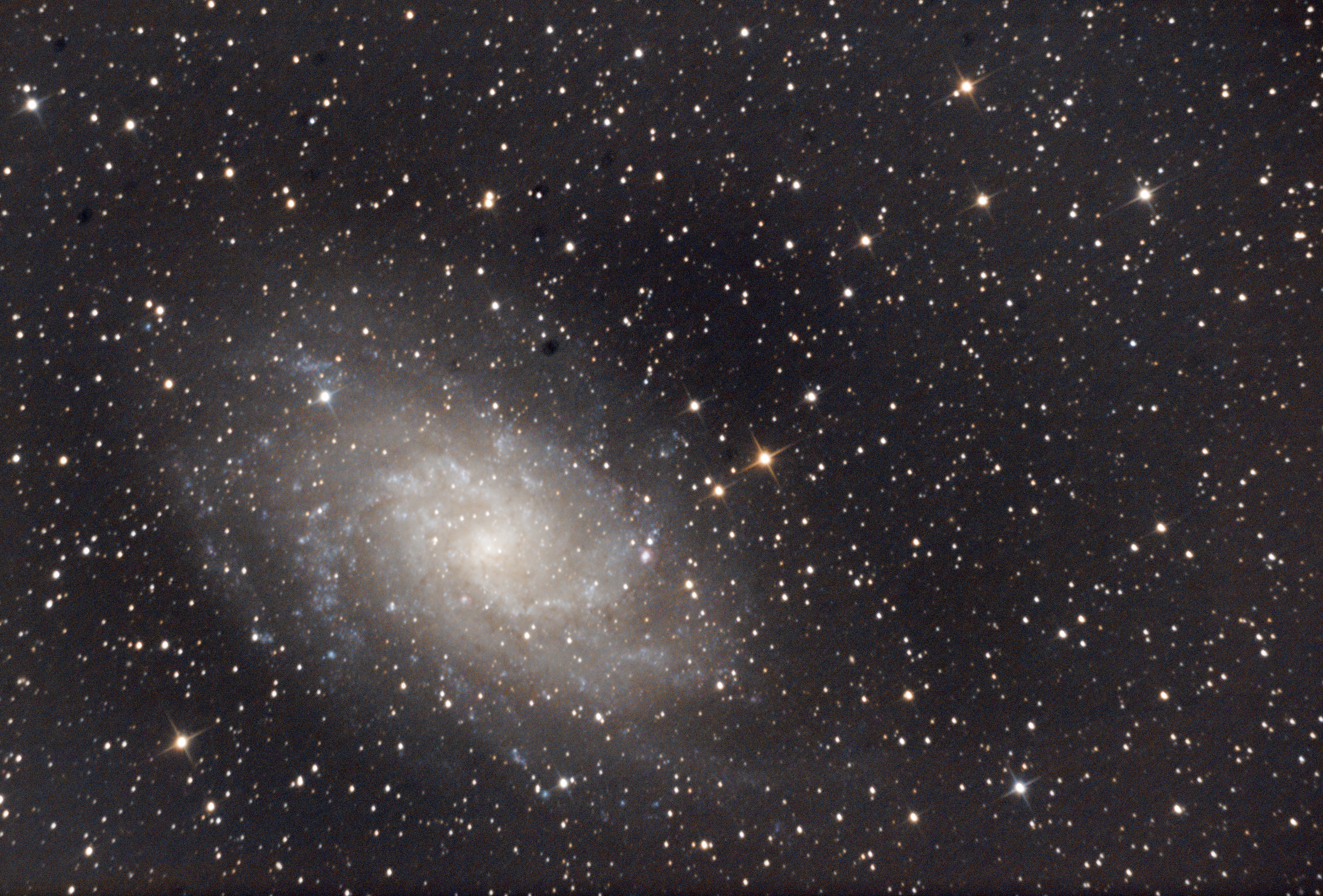

M33, 67 poses de 80 s à 6400 iso soit environ 1h30 min. Bon c'était pas prévu de shooter à 6400 iso, de base, c'était simplement pour vérifier le pointage, j'ai oublier de le changer ...

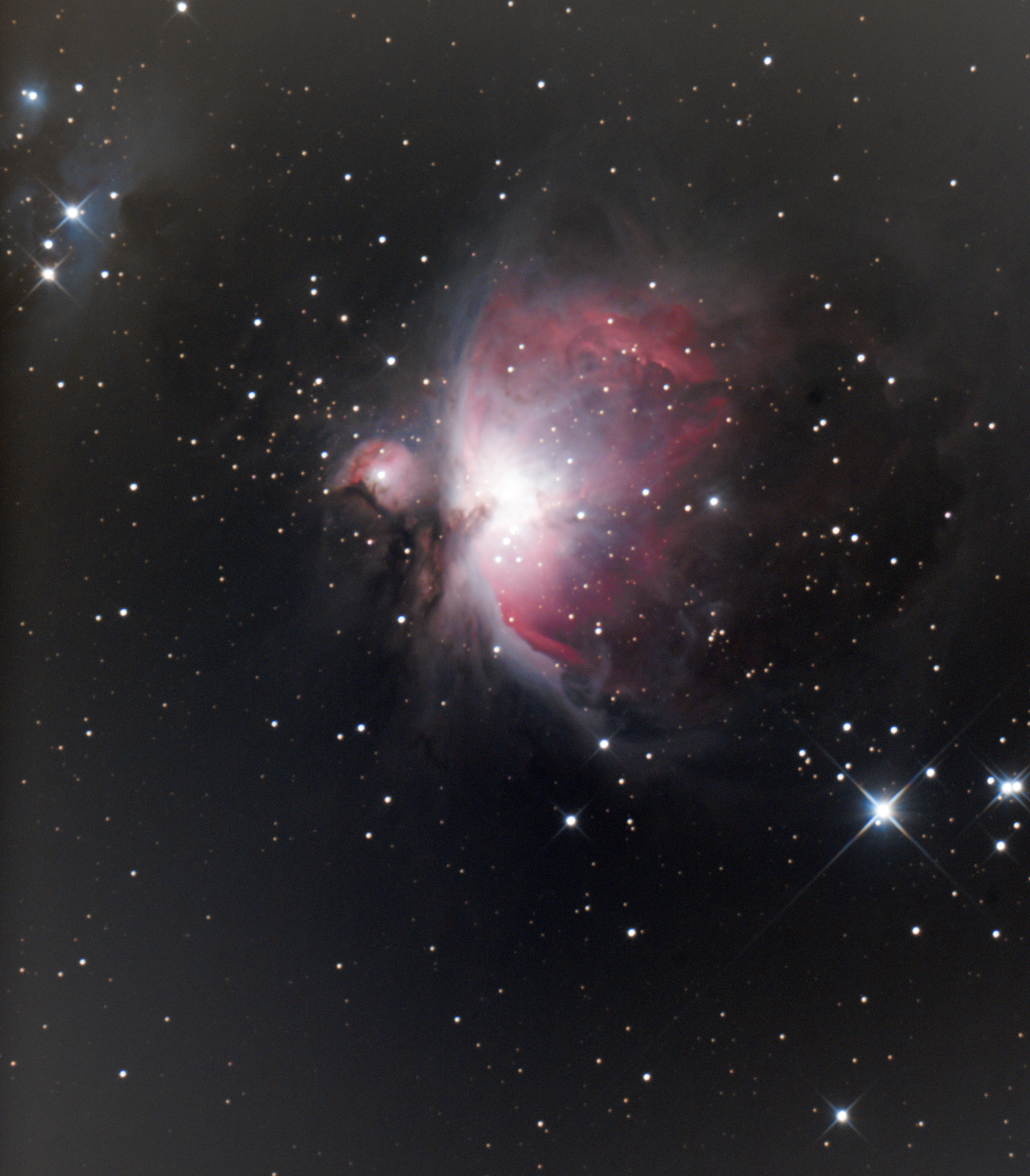

Et enfin M42, 51 poses de 15 s à 1600 iso soit 12/13 min.

Il te reste de la coma dans les coins --> éloigner le correcteur du capteur (essayer 2 mm par exemple). Faire attention au tilt (jeu sur baïonnette notamment)
Traitement correct, perfectible sur les couleurs (ca viendra avec l'entraînement)

Je pense aussi qu'une petite réduction d'étoiles sur tes dentelles et M8 pourrait faire ressortir les objets davantage :)

question, on peut déjà voir M42? Il ne fait pas jour quand elle se montre?
Non il fait encore nuit mais le jour commence à ce pointer pas longtemps après
