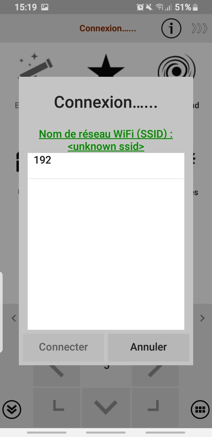

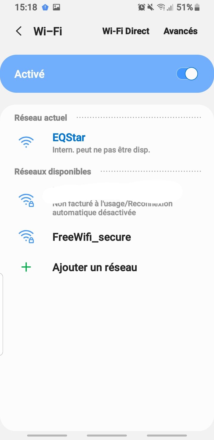

Le seul soucis que j'ai c'est que l'appli android skywatcher refuse de se connecter au wifi de l'eqstar... j'ai déjà eu des soucis du même genre avec d'autre matos, pas sûr que le problème ne vienne pas de mon téléphone.
Mais bon, comme je vais tout gerer depuis le PC, c'est pas très grave.
salut @6ri.l,
cooool. tu n'as pas dû attendre bien longtemps, mois il m'a fallu 2mois.....
pour connecter à l'application synscan pro. tu as bien fait comme ce qui suit?
1 sélections du réseau wifi, eqstar, le seul blême c'est que tu ne peux plus utiliser wifi et données mobile pour internet...
2 connexion eqstar sur synscan pro.
jamais eu de soucis de connexion.
j'utilise un s8 ou un s9.
Modifié par Gawé
oui c'est comme ça que je fais.. bizarre.
je vais réessayer.
sinon j'ai à priori aussi un soucis avec le port COM (pourtant bien configuré sous windows 10), je sais pas trop pourquoi, d'un coté il me dit que ça ne communique pas mais de l'autre j'arrive à commander ma monture dans eqmod et stellarium...

🤔 bizarre ça. tu entends bien les trois bip à l'allumage puis le ronronnement du suivi? le module wifi est bien enfoncé dans le port rs232 de l'eqstar ? il y à un petit bouton noir dessus, je crois que c'est pour réinitialiser le module wifi.
ouf, ce n'était pas grand chose. 😁happy alain chabat GIF by STUDIOCANAL France

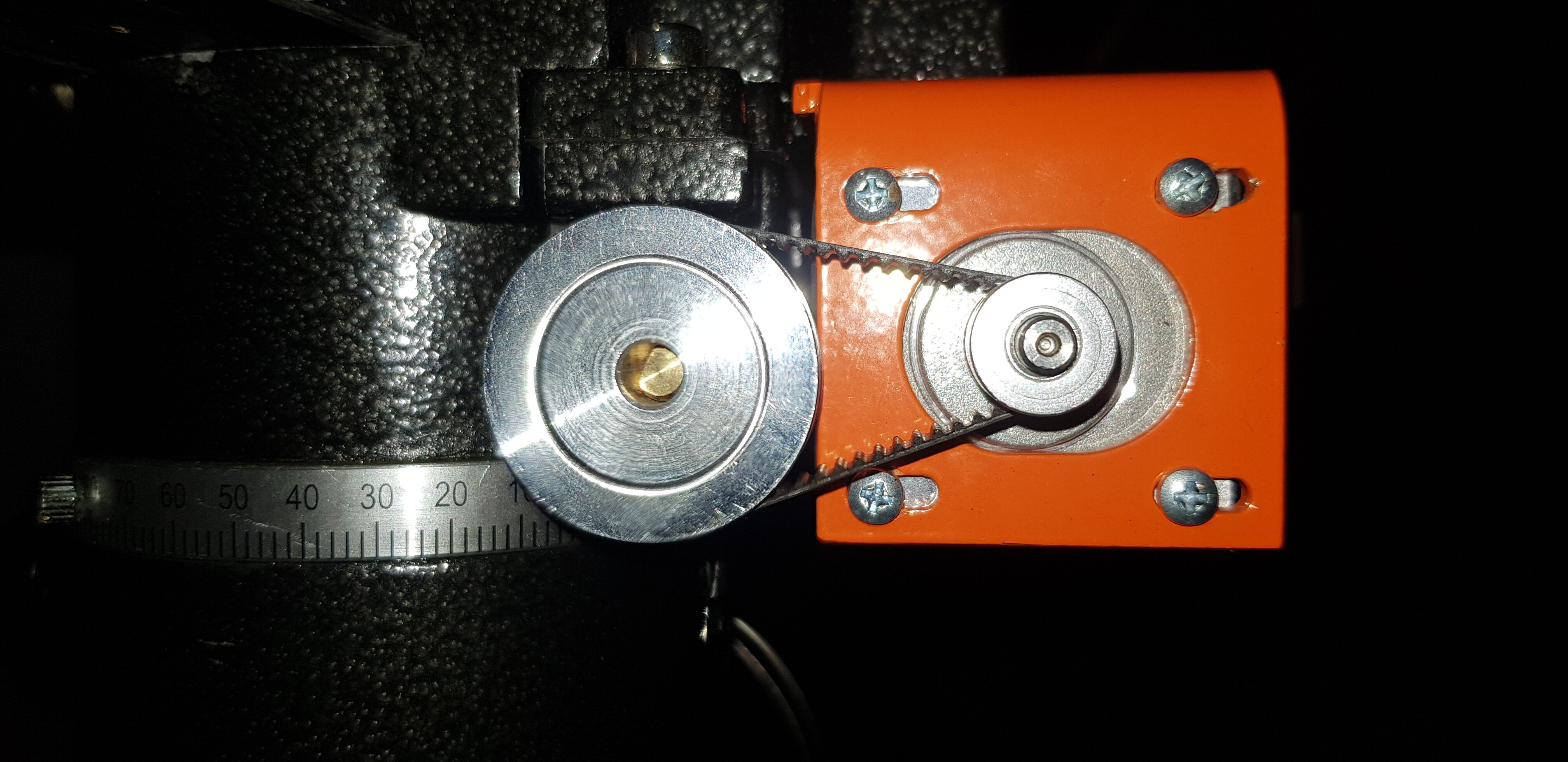

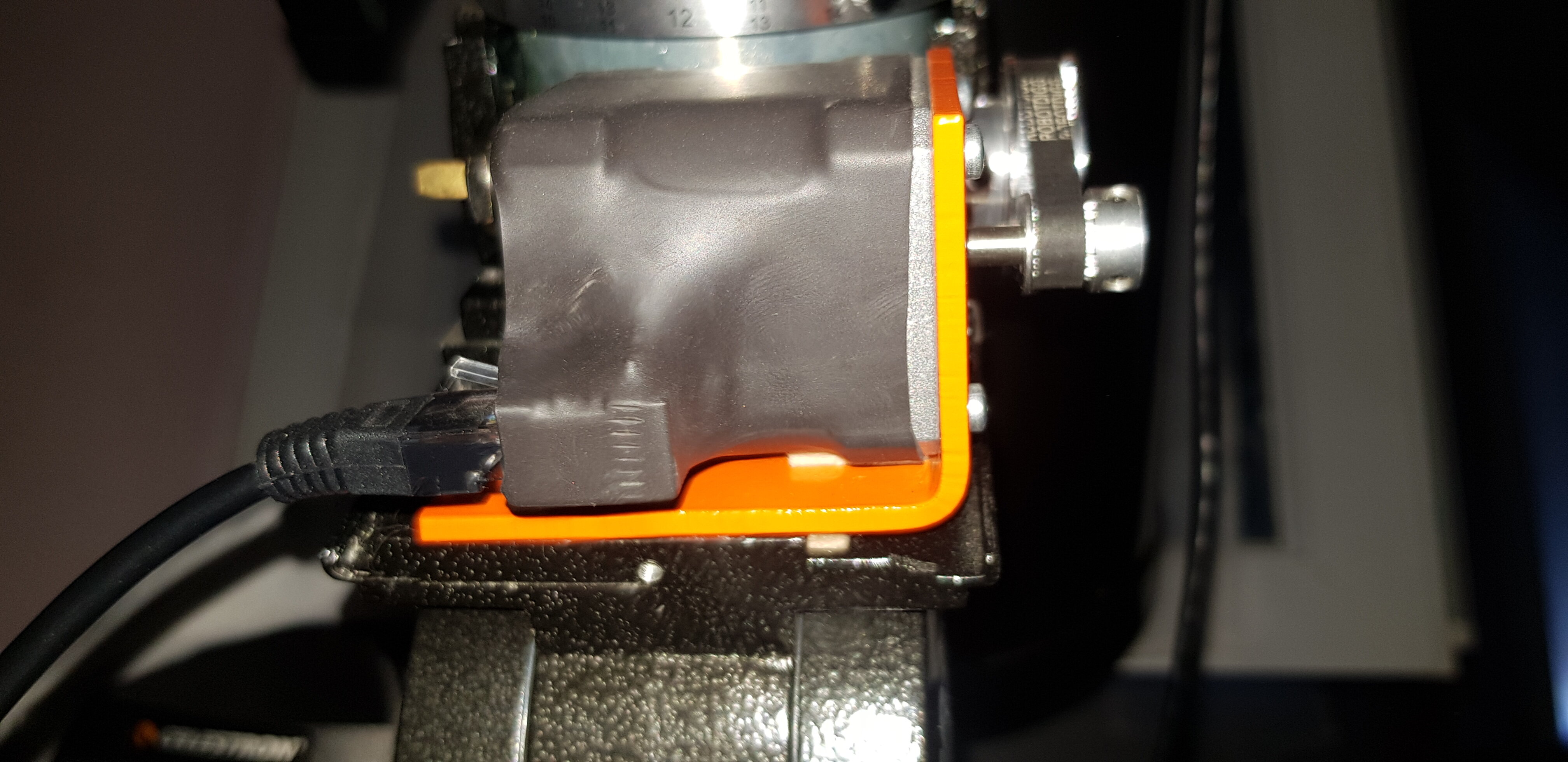

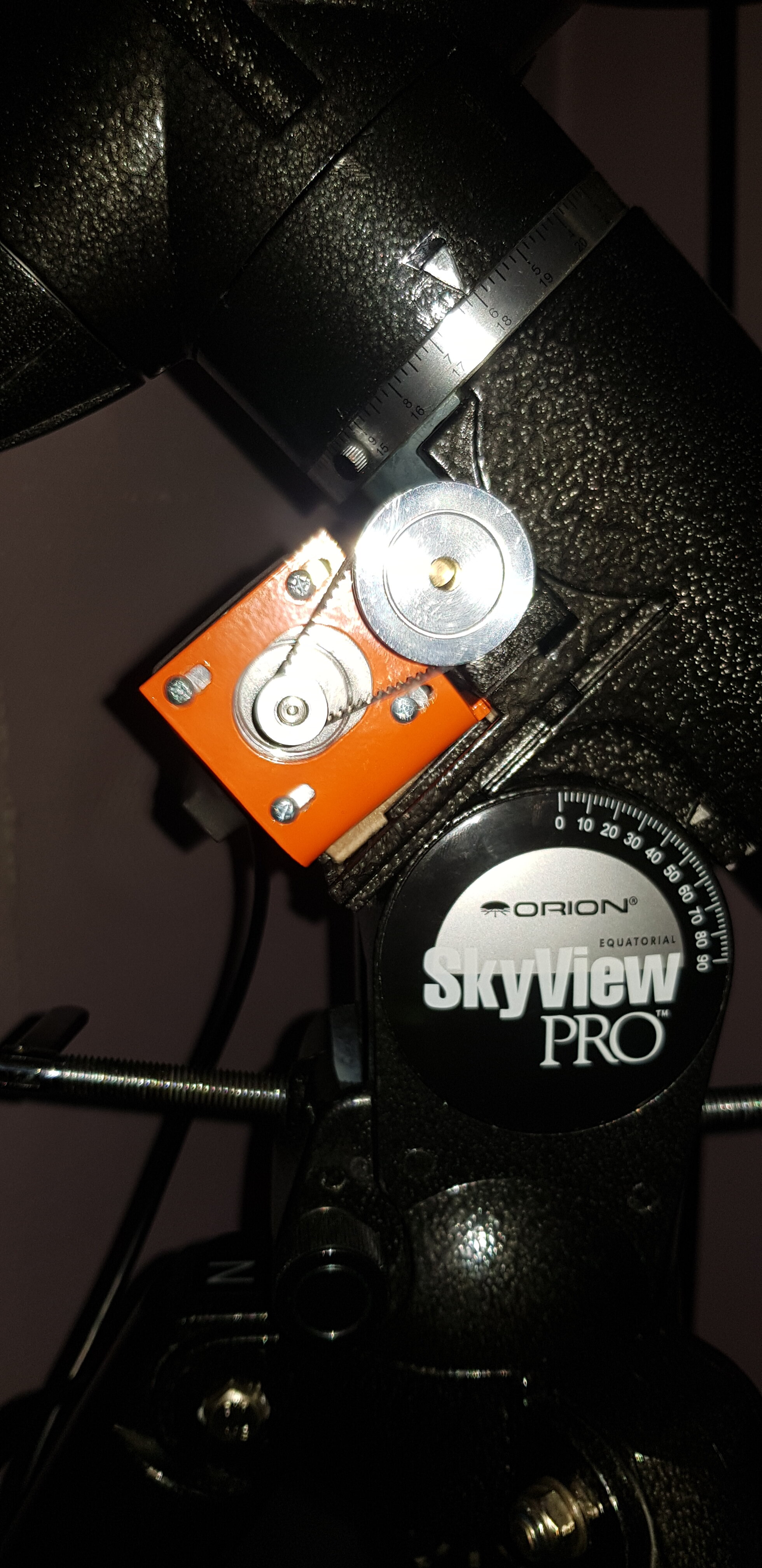

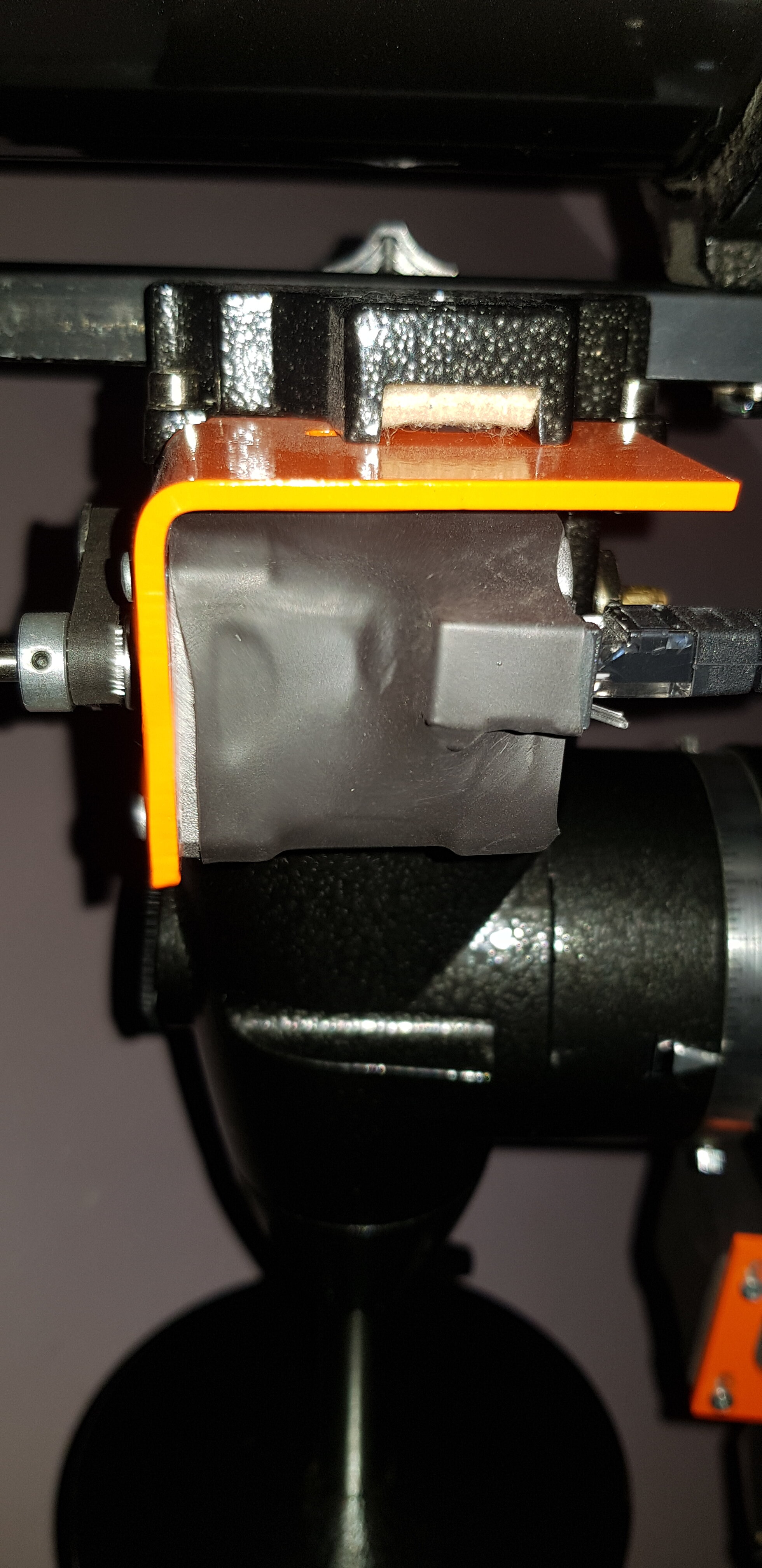

J'ai aussi ce kit. Pour être serein de mon montage, c'est possible que vous photographiez vos moteurs au niveau des courroie pour voir comment c'est tendu chez vous, et 2-3 explications sur le montage (notamment quand vous parliez des vis sans fin).
C'est niquel sur mon NEQ5 depuis deux mois mais mon AD saute un peu parfois pendant les mouvements rapide alors je me dis que j'ai surement mal monté quelque chose.
bonjour @dosage,
moteur RA
moteur DEC
20200910_171706.thumb.jpg.d3bdc8d364b850030749ac7cce7e5b7f.jpg20200910_171723.thumb.jpg.1c1ddfa61da0d1368f9b86729fb3dbc8.jpg
j'ai juste rajouté du feutre adhésif et des joints torique épais pour atténuer le transfert de vibrations à l'OTA en métal.
je ne pense pas que tu as mal monté le kit. je penche plus pour un réglage de la vis sans fin. j'ai eu droit à se phénomène une fois, vis d'appui trop serré d'un côté. du coup 95% d'un tour de ra ok, mais avait comme un léger dur sur les 10% restant.

perso la courroie n'est pas hyper tendue, j'ai fait des tests dans ma cuisine, ça à l'air de tenir.
Il ne faut pas que ça force logiquement, sinon ça tire sur les axes, qui tirent sur les roulement, qui tirent sur la VSF...
du coup, mes courroies sont peut-être un poil trop tendues. je vais m'occuper de ça et ferai un essai ce soir. je verrai  si il y à une différence sur des pauses loooongues.
