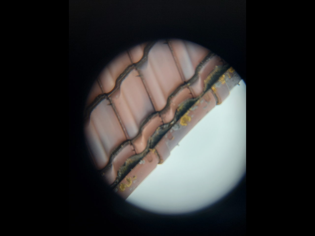

En effet, le PO est à 45° par rapport à l'horizontale, mais ce qui me perturbe, c'est que je suis persuadé, moi et me enfants, qu'hier l'image était à 180°...
Peut-être que dans l'euphorie de la première observation.
Voici ce que je vois d'un toit qui devrait être horizontal, mais avec le ciel en dessous.
Maintenant, sur un dobson, je ne vois pas comment je pourrais changer le PO...
Mais au moins j'ai une explication qui semble logique, ça me rassure quand même, merci.

C'est vraiment étrange car le mieux à bien juste une inversion haut/bas et pourtant le PO est à 45°.
Le tiens fait la même chose  près de l'horizon...Mais en astronomie amateur on a tendance à pointer plus haut que ça ;-).

Non il me semble pas, j'ai aucun souvenir de ça lors du réglage du chercheur et lorsque je montrais de jour comment ça fonctionnait en pointant des arbres (sans possibilité d'atteindre le soleil). Ou alors j'avais ma tête également inclinée finalement...
Puisque je ne peux pas observer la nuit à cause du temps, finalement ça va être pour vérifier ça que je vais le sortir ^^
Bon, tu as manifestement un univers avec d'autres lois de la géométrie ;-). Ou alors (comme chez la plupart des gens) ton cerveau corrige le tir sans que tu ne t'en rende compte ou tu te positionnes avec une autre orientation de la tête pour rendre la vue plus "intuitive". Mais bon, mets ton smartphone (avec le capteur à l'horizontale, dans un axe parallelle avec celui du tube si on pointe vers l'horizon)  devant l'oculaire et tu verras...
Modifié par sixela
Ouais je pense que c'est ça ^^
Intuitivement la tête doit se pencher en partie pour corriger le tir. Puis une fois "perdu" dans le ciel, on s'en rend pas compte.
