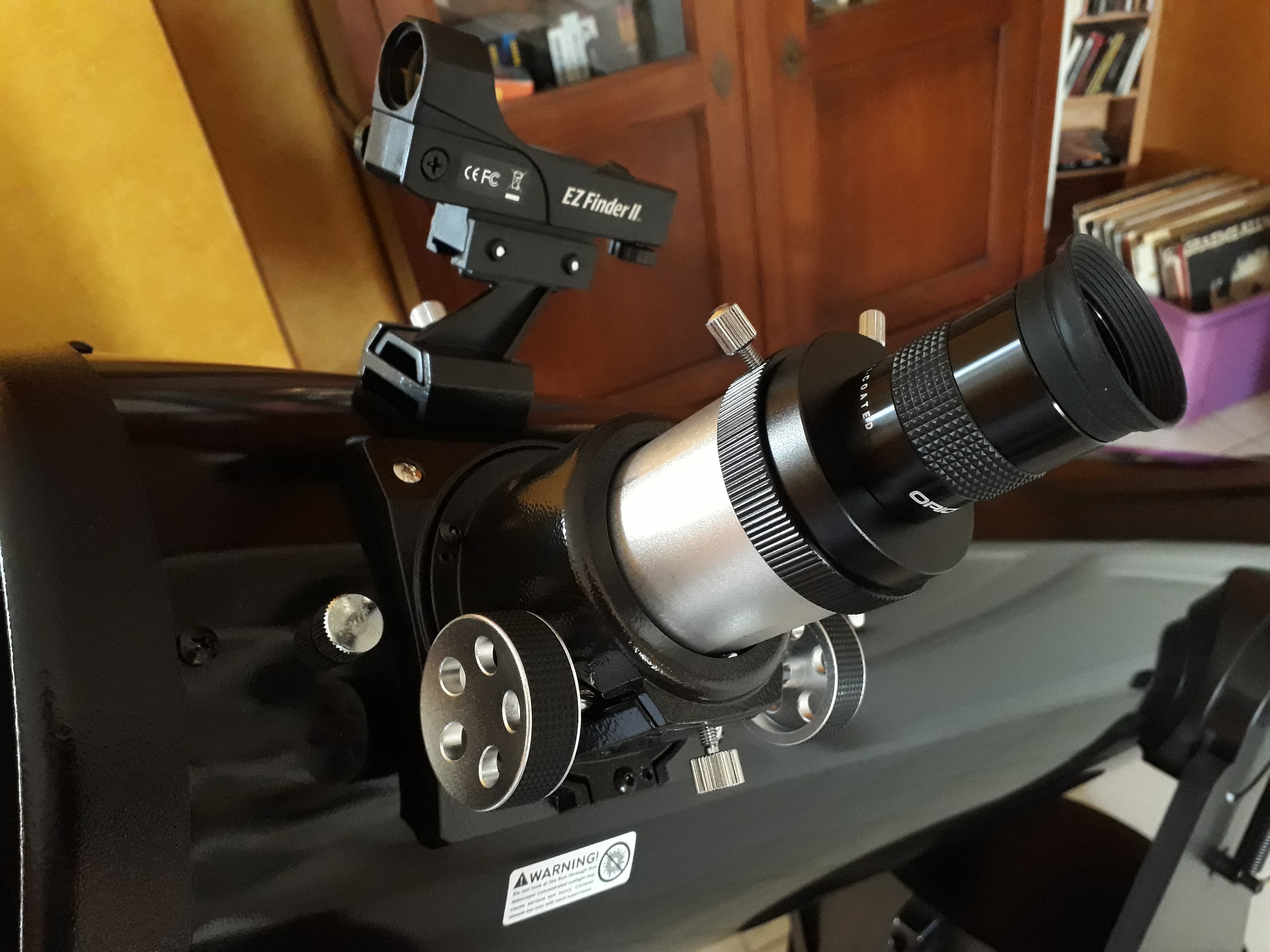

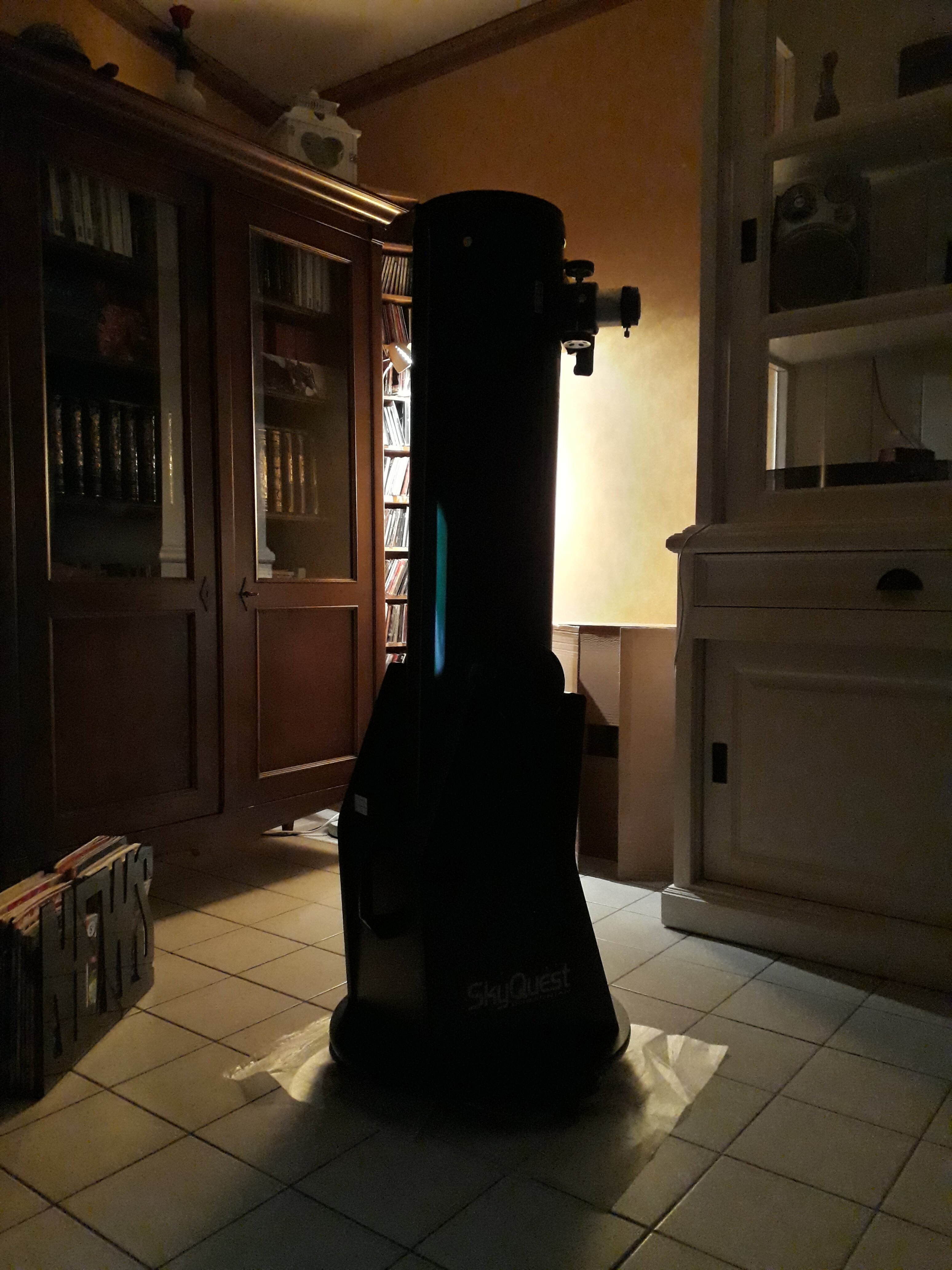

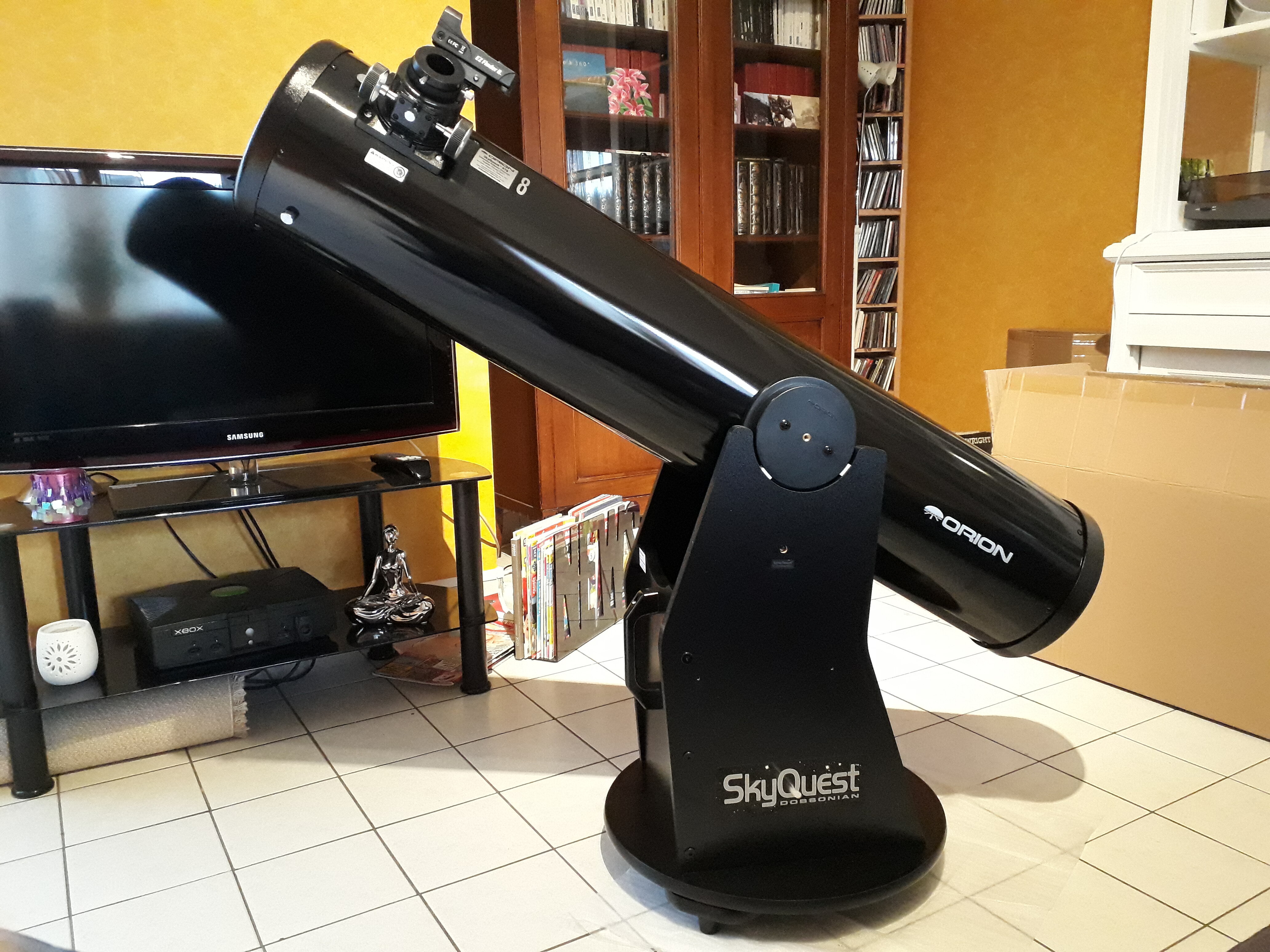

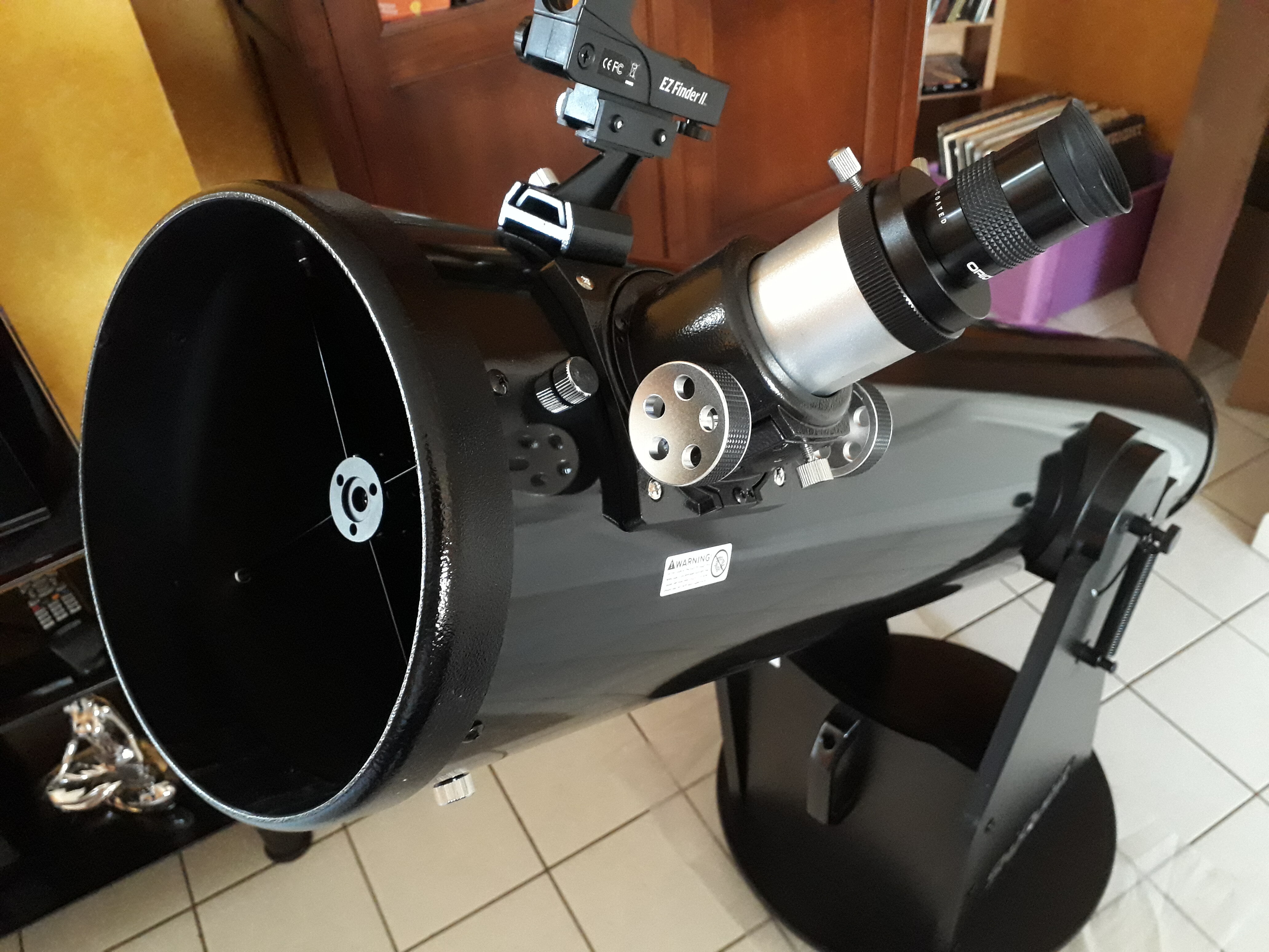

Update : un mois après, j'ai donc enfin pu mettre la main sur mon XT8 😀 J'en profite donc pour mettre ici quelques photos de ce beau bébé...
Je n'ai pas encore eu la possibilité de m'en servir (la météo...), mais déjà en le manipulant l'impression de qualité est là, et la rotation sur la base a l'air agréable et précise.
Prochaine étape, faire la collimation car j'ai vu que ça me semblait pas mal décalé. Avec l'outil fourni (capuchon avec le petit trou au milieu) ça a l'air simple, et il y a plein d'explications dans le manuel du télescope. Vivement qu'il fasse beau pour qu'il fasse sa première sortie 😎
