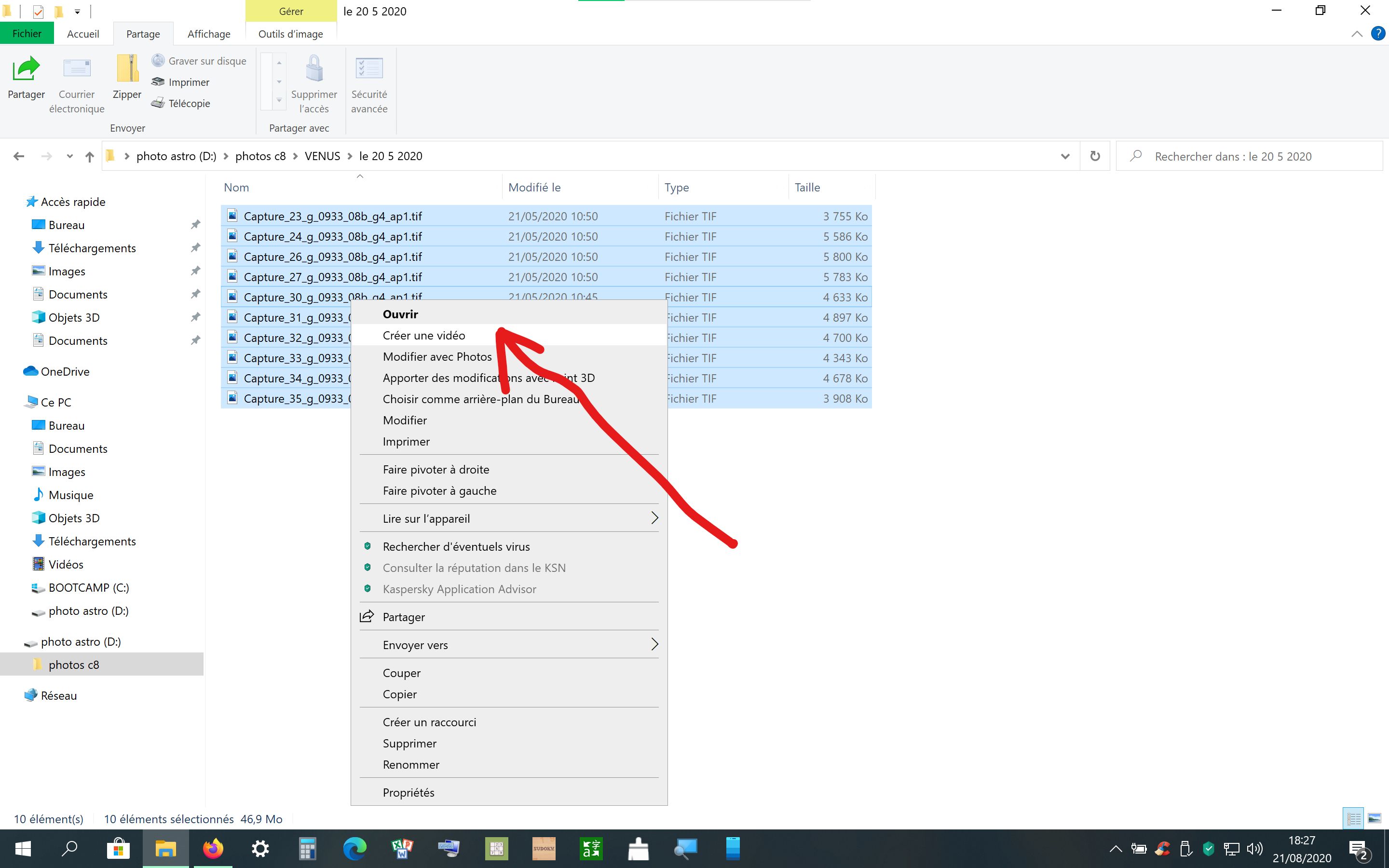

si tu as Windows 10 tu peut composer une vidéo à partir d'images sélectionnées
regarde la capture d'écran en fichier joint
