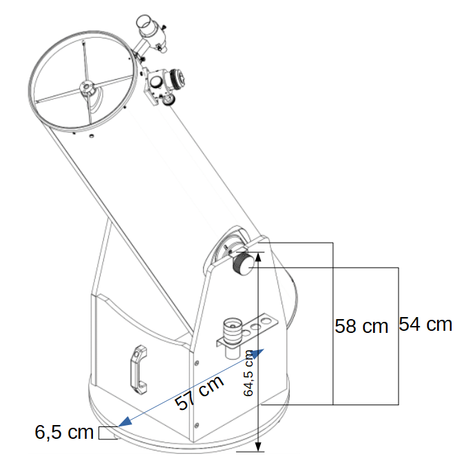

Voici les éléments techniques:
Le tube fait 17kg
La base fait 17 kg
L’extérieur du tube à un diamètre de 304mm
Voici une image du dobson avec les cotes ajoutés:
Schéma de l'ensemble :
Comme vous pouvez le voir, la base n'est pas totalement cubique et je n'ai pas l'ensemble des cotes, sur le schéma j'ai donc uniquement dessiné les plateaux rotatifs.

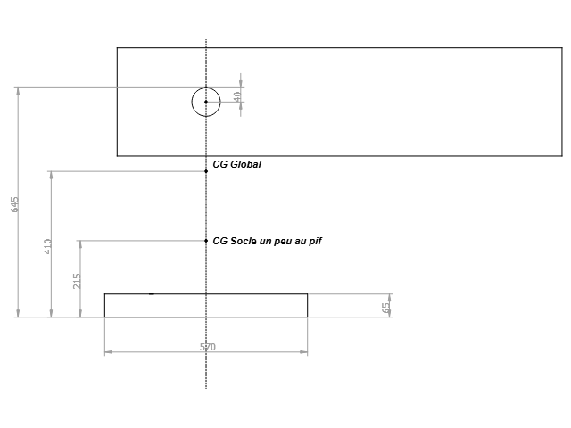

Voici ma méthode de calcul qui demande à être critiquée, modifiée, améliorée ou confirmée :
Le plateau au sol et le plateau rotatif étant certainement les éléments les plus lourds du socle, je fais l'hypothese que le centre de gravité du socle n'est pas totalement au milieu mais plutot à 1/3 en partant du bas. Je sais, c'est du pifomètre total, j'aimerai d'ailleurs affiner cette valeur mais comment ....
Le socle fait 645mm de haut. 645 x 1/3 = 215. Le centre de gravité du socle est donc pifométriquement à 215mm de hauteur.
Le diamètre de la roue d'altitude du tube est de 80mm avec en son centre le centre de gravité du tube qui se situe donc à 40mm du haut du socle.

Donc nous avons :
CG du socle à 215mm du bas
CG du tube à 40mm du haut
Et le tube et le socle qui font tous deux 17kg.
Le CG de l'ensemble devrait donc etre exactement au milieu de ces deux points.
645-40-215=390
390/2 + 215 = 410
J'estime le CG de l'ensemble à 410mm de hauteur. Qu'en pensez-vous ? Me suis-je totalement planté ?
Merci d'avance pour votre aide.
