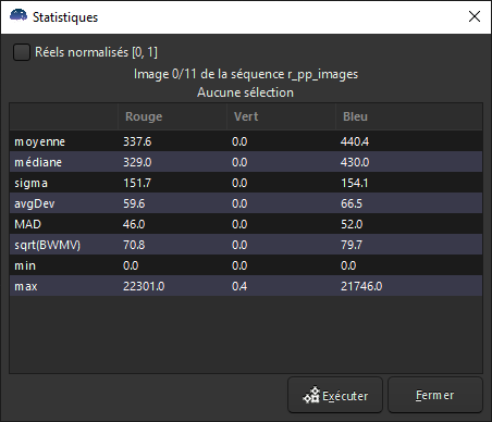

m27trognondepomme Posté 14 décembre 2020 Auteur Posté 14 décembre 2020 @lock042 j'ai testé la commande sur un fichier multi-image codé en 16bits. L'exécution se passe correctement. mais le résultat semble bizarre car la couche n°1 (vert) sur certaines images semble être à quasi zéro 1.39E-7 ?? ( 65536*1.39E-7 # 0) quand je fais la statistique via le menu information de l'image, je retrouve le même résultat. Le problème est sur la visualisation de la couche verte en mode linéaire, je vois très bien la galaxie d'andromède. Du coup, j'ai refait mon traitement en enlevant le mode fitseq. je retrouve le même résultat. mais si je charge l'image individuellement j'ai un résultat différent. j'ai donc calculé avec le programme de @Cissou8 les statistiques des images avec stat et comparer avec seqstat. c'est différent: statistic_stat.csvFetching info... statistic_seqstat.csvFetching info...

m27trognondepomme Posté 14 décembre 2020 Auteur Posté 14 décembre 2020 Quand je fais stat dans la console en chargeant au préalable l'image, ça marche. mais si je charge la séquence, et que je fais un stat à la souris de la même image , le vert est à zéro. après un purge des séquences du dossier de travail, ça marche correctement.

m27trognondepomme Posté 15 décembre 2020 Auteur Posté 15 décembre 2020 (modifié) bon, j'ai avancé un peu sur le problème. J'ai procédé par étape et j'ai trouvé que c'est l'opération de stack qui crée le problème. mon fichier seq après l’opération de registration et avant le stack : r_pp_images_avant_stack.seq le même fichier mais après l'opération de stack : r_pp_images_apres_stack.seq mon script de test est le suivant: testscript.ssf Modifié 15 décembre 2020 par m27trognondepomme inverser les fichiers avant et apres stack
