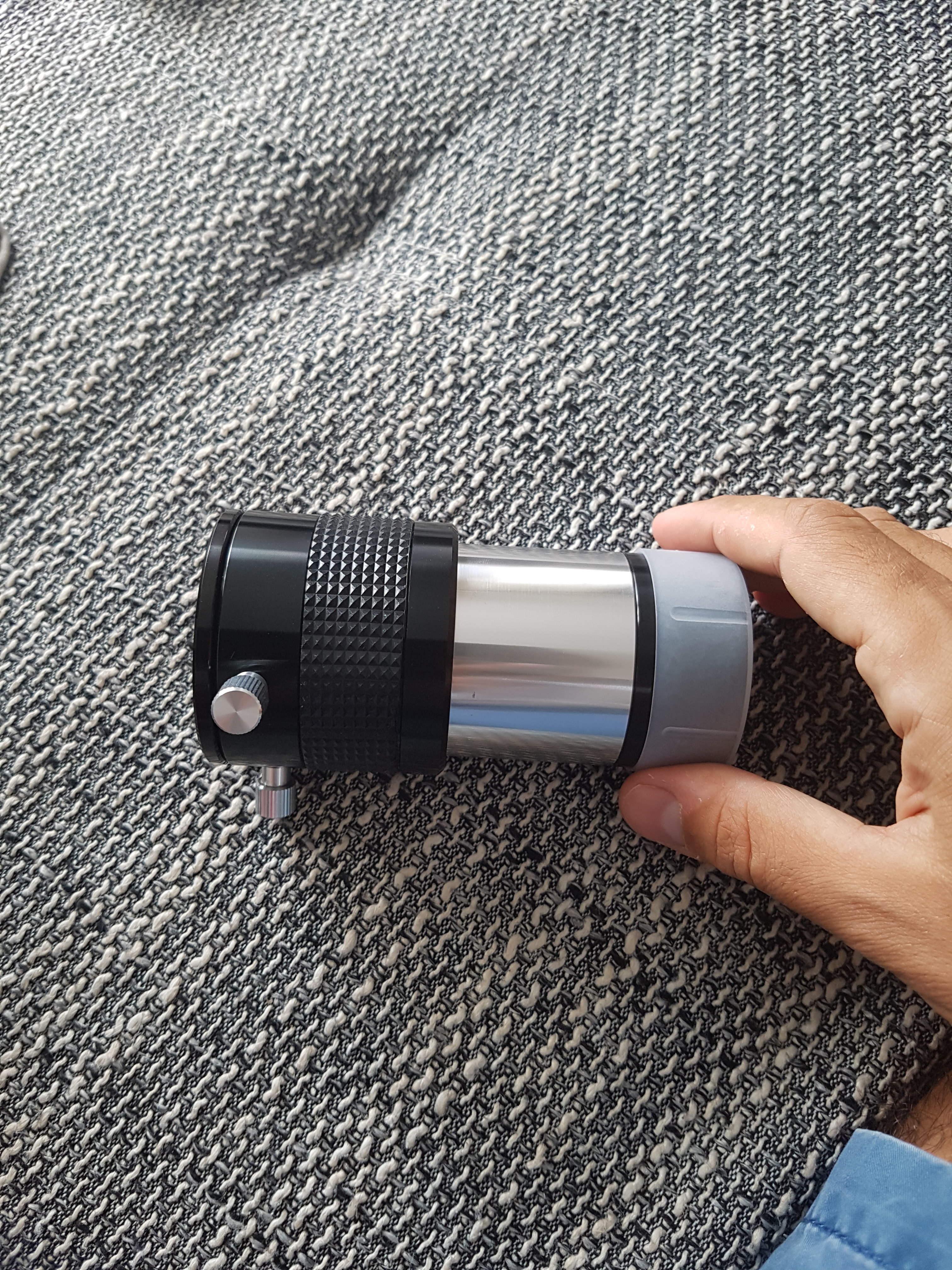

Très bonne question, tout ce que je sais c'est qu'en butée rentrée je voyais toujours l'araignée. Voici une photo de la barlow telle que je l'ai monté. Je n'ai ajouté aucun élément supplémentaire.

L'idéal serait de mettre une photo de ton PO avec ta barlow et ton oculaire , comme si tu regardais , de là se sera plus clair ;)
Dans ce cas il faut souvent enlever une rallonge 2", ou rapprocher le primaire de l’avant du tube en lâchant un peu les vus de collimation (si il ne manque que quelques mm) pendant la collimation.
Autre possibilité: visser l'élément optique noir seul sur l’oculaire 2" ou le réducteur 2"-1,25", ce qui rapproche l'oculaire du tube, mais dans ce cas si on ne rajoute pas d'anneau 2" pour augmenter la distance oculaire-barlow on a souvent un facteur de barlow de seulement 1,5x-1,6x.

Salut ! Une barlow repousse le foyer en arrière. Faut donc fortement refaire la mise au point. Si tu arrive en butée arrière c est qu il te manque un tube allonge. Il me semble qu il y a un deux pousses fourni d origine avec cet appareil, sûrement que tu ne l as pas mis car sans barlow pas besoin.
Il arrive en butée avant, à le lire..
en effet, une barlow pousse le plan focal vers l’extérieur mais parfois de moins que la longueur du porte-oculaire qui vient avec la barlow, et dans ce cas il faut plus rentrer le PO, sauf si on s'en débarrasse (comme indiqué ci-dessus).
Modifié par sixela
