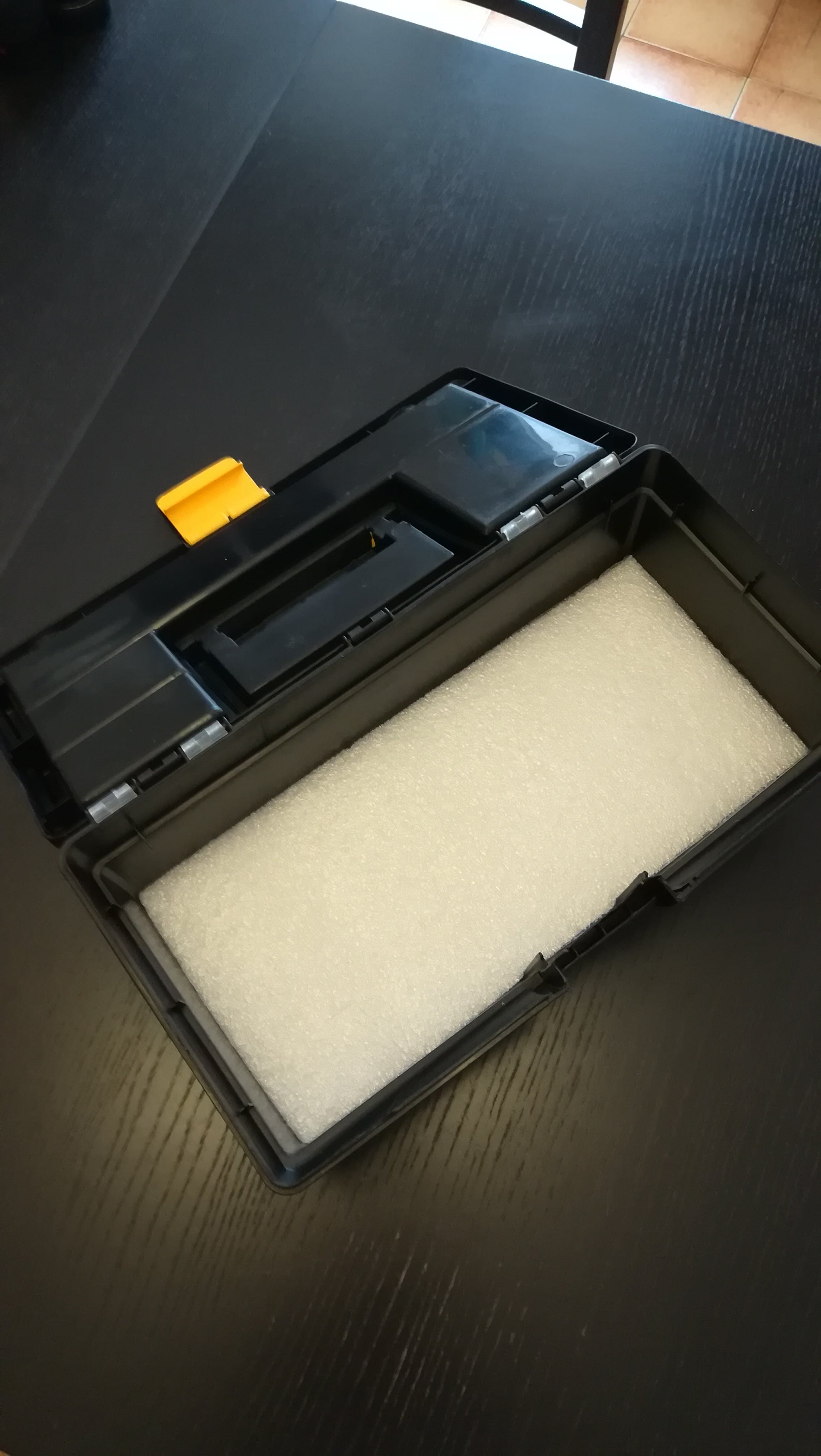

Dans une premier temps, nettoyage en profondeur de la boite. Vu que c’est pour y ranger des oculaires, autant que ça soit le plus propre possible.
Puis découpage de deux rectangles de mousse aux dimensions externes de la boite. Le fait de prendre les dimensions externes va faire en sorte que la mousse, une fois à l’intérieure de la boite, va se bloquer d’elle même dans cette dernière pour ne plus en bouger et rien ne se baladera.
Je place le premier rectangle de mousse au fond de la boite.

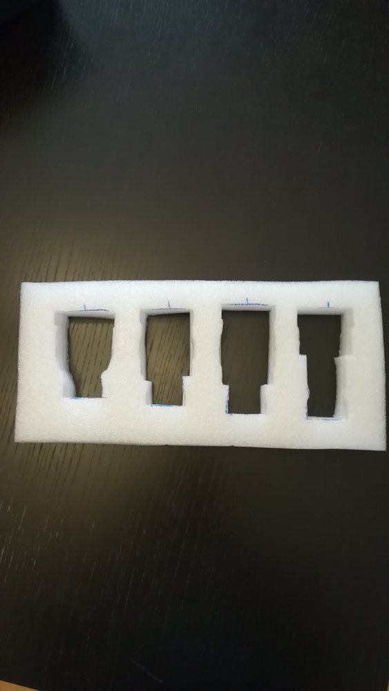

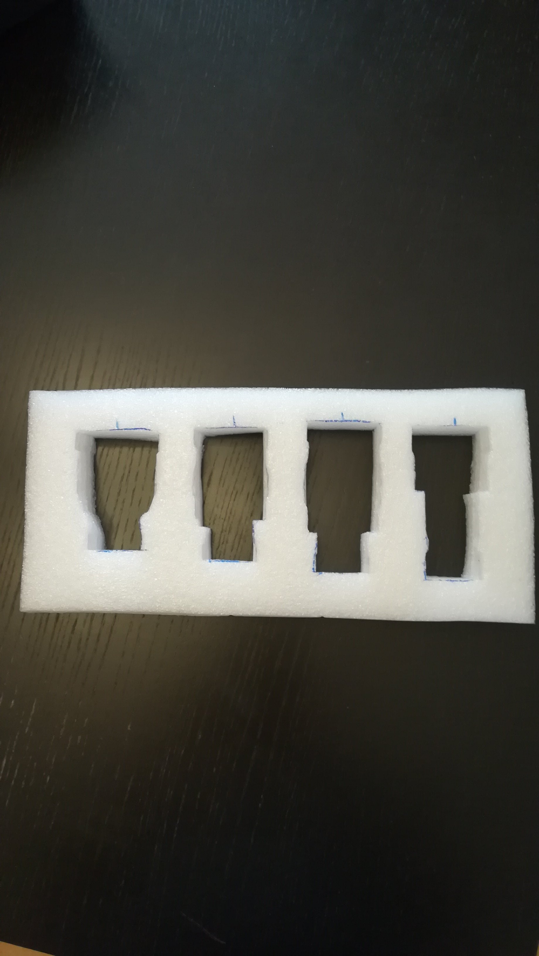

Sur le second rectangle, j’ai disposé mes oculaires en les répartissant sur toute la surface et j’ai tracé leur contour sur la mousse. Ensuite découpe à l’aide d’un simple cuter en suivant les tracés. J’ai volontairement fait des tracés un peu plus petits que la forme des oculaires car, de cette façon, la mousse pourra les maintenir les en les empêchant de bouger.

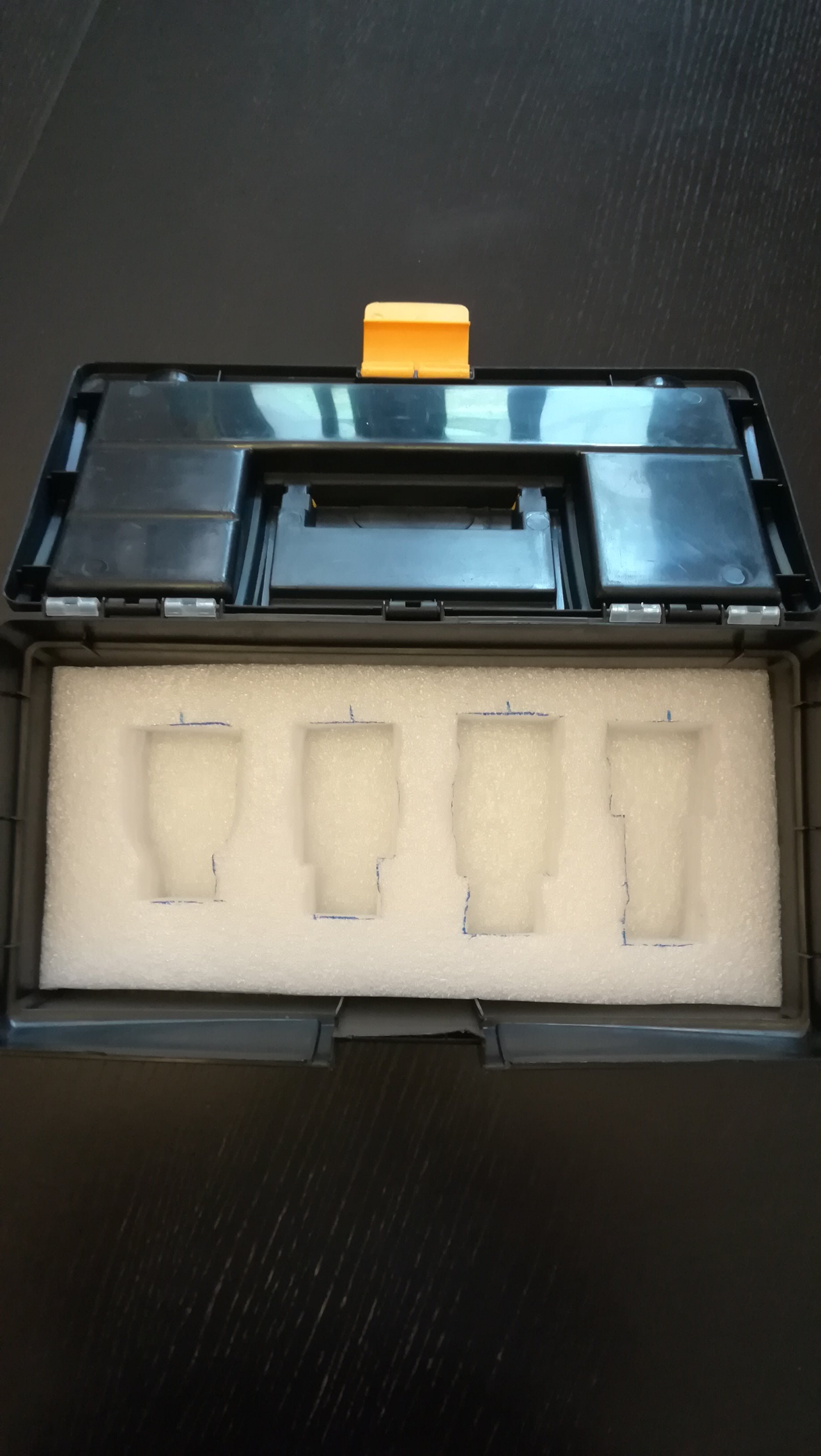

Pour finir, j’installe le rectangle avec les découpes sur le premier.

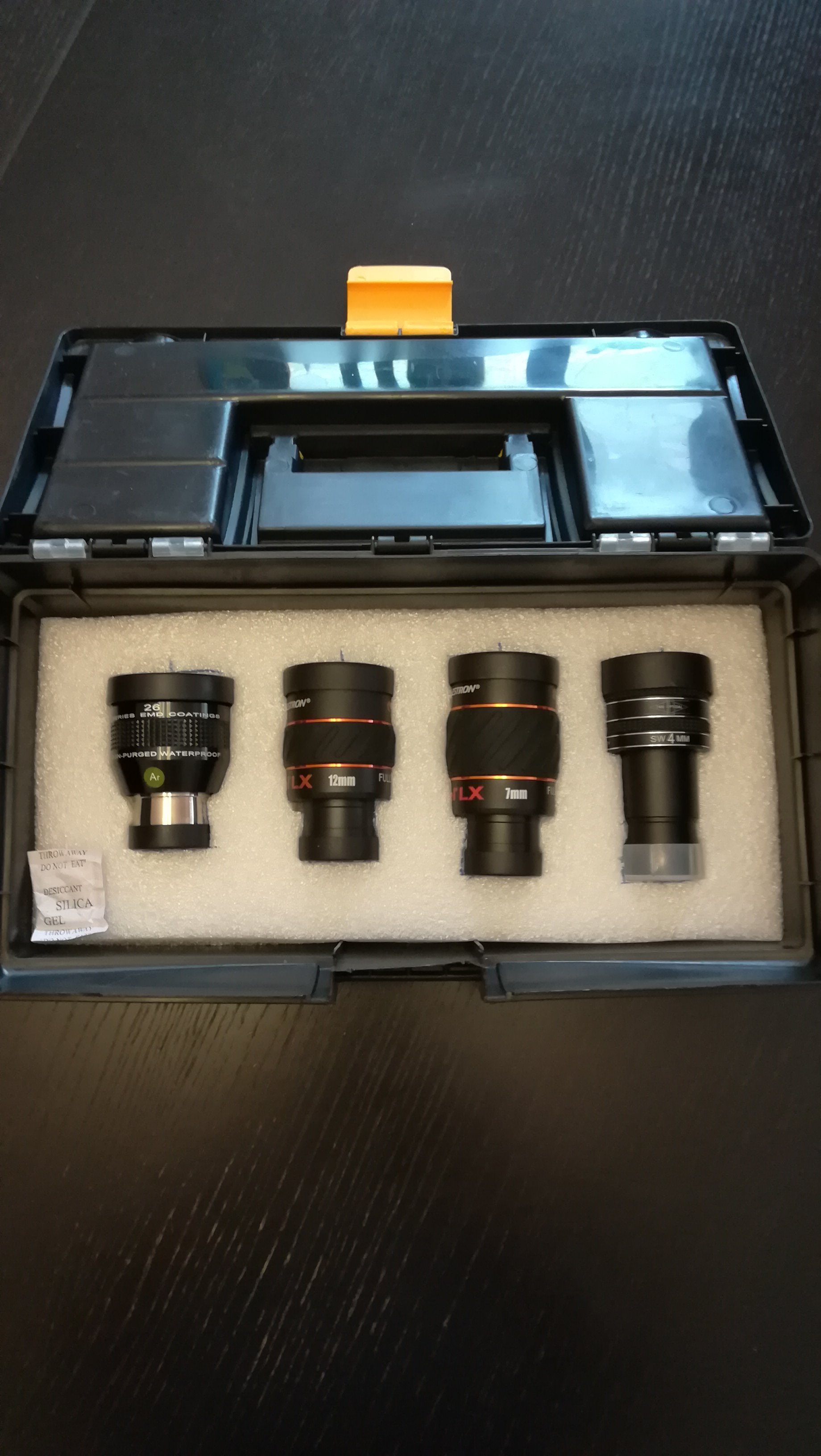

Il ne reste plus qu’à installer les oculaires dans leurs emplacements. Si vous trouvez qu’ils sont trop « comprimés », ne pas hésiter a retailler légèrement des découpes.

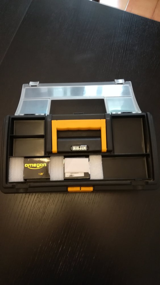

Dans les casiers au dessus de la boite, j’en ai profité pour y ranger mes filtres en faisant en sorte qu’ils ne bougent pas en les calant avec les chutes des découpes. Et en plus il me reste de la place dans les casiers pour y ranger des bricoles…
