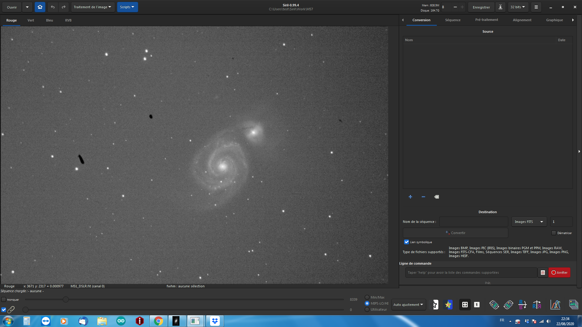

bonjour, je m'aperçois a la phot que j ai des belles taches
donc je voudrais faire un nettoyage  pour cela et sachant que je voudrais refaire la collimation du SC
est ce que je peux demonter cette "coiffe" avec les vis sur le coté
est ce que la collimation va partir a l ouest ou elle n est pas censé bougé? car je n ai jamais fait la collimation sur sc

Je pense que les tâches présentes sont plutôt sur ton apn plutôt que sur ton miroir
@Vtec35 Je suis du même avis que @sun la cause des taches est a chercher coté APN
Concernant l'APN: ton 600d est défiltré, il me semble que cela supprime le nettoyage automatique du capteur par vibration (à confirmer). Un nettoyage du capteur est toutefois possible.
Concernant ton C8: c'est un tube fermé, il y a normalement peu de chance que des saletés tombent sur le miroir. Concernant la lame de fermeture, ce n'est pas juste un verre de vitre, c'est un élément optique ayant une forme complexe (coté extérieur c'est plat, mais pas coté intérieur), et il est aligné avec le miroir interne. Si tu le démonte tu prend le risque de le dés-aligner, A ma connaissance les particuliers que nous sommes ne sont pas outillés pour la collimation des SC et lunettes (pour les doublets/triplets...)

Faire des recherches "démontage et nettoyage lame de fermeture Schmidt Cassegrain".Bien sur qu'on peut démonter une lame de fermeture.Il y a des repères .Après on remonte et on fait la collimation.
Bonne lecture;)  https://www.google.com/search?client=firefox-b-d&q=démontage+et+nettoyage+lame+de+fermeture+Schmidt+Cassegrain
