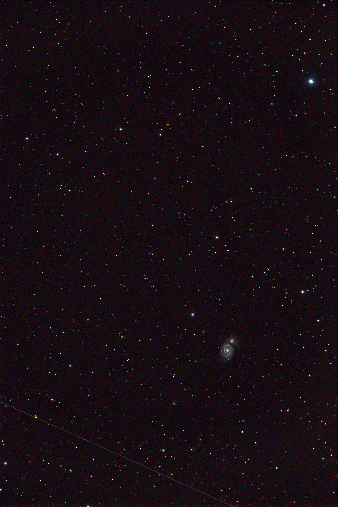

Je possède un triplet apo 80-480 avec un réducteur x0.8 (donc focale réelle de 384mm) sur monture HEQ5 pro et j'image avec un Canon 1000D.
Pour certains objets la focale est trop faible. Par exemple sur l'image jointe M51 est toute petite.
Je pensais à plusieurs possibilités, mais j'aimerai avoir votre avis sur le choix le plus cohérent :

Oublie la barlow pour imager des objets du ciel profond. Tu perdras trop de lumière. Ca passe bien pour le planétaire parce que ce sont des objets très lumineux.
Oublie aussi le 150/900 (sans doute avec un miroir sphérique).
La solution de capteur plus petit est une solution.
Et pour rallonger la longueur focale, un newton 150/750 sierra bien sur ton HEQ5 avec ton APN.

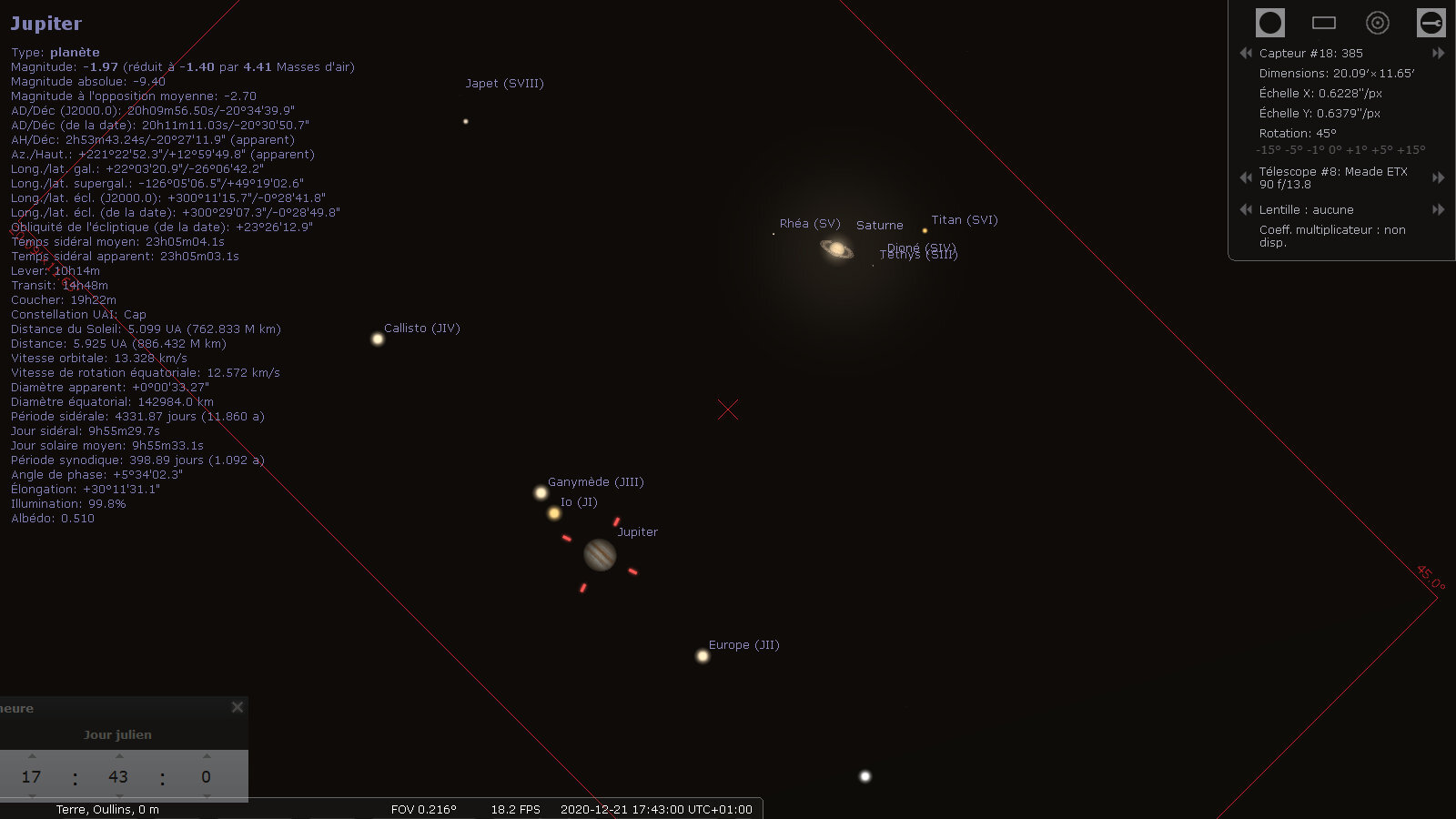

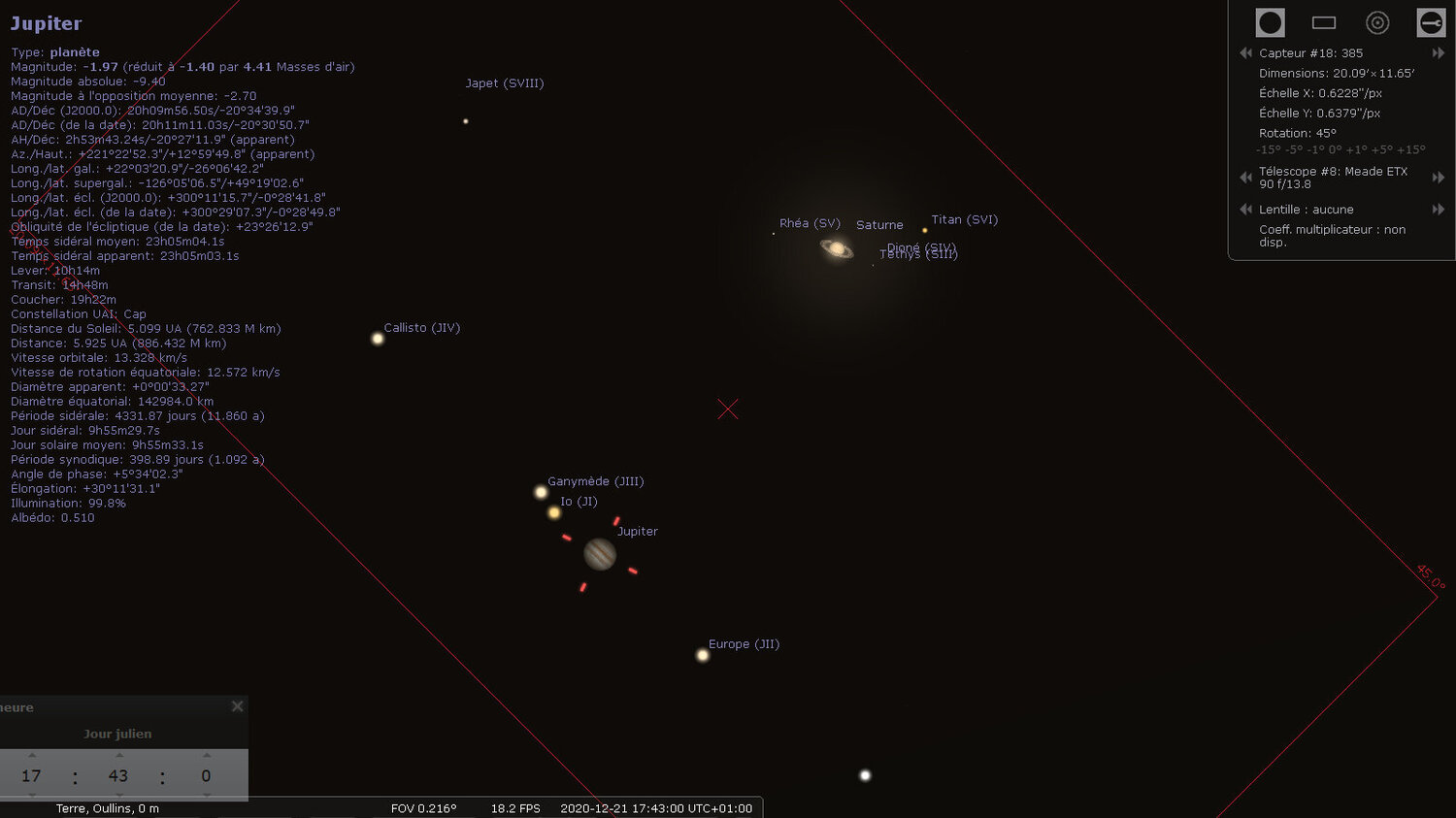

Par ailleurs j'ai la possibilité d'imager avec mon triplet 80/480, mais mon petit meade ETX90 permettrait d'avoir un cadrage parfait; j'ai fais une simulation sous Stellarium que l'on peut voir en copie. Qu'en pensez vous ?
Ca parait déjà pas mal comme cadrage :) A voir si tu n'as pas une caméra d'autoguidage/planétaire avec un petit capteur, pour te permettre de resserer un peu, mais va falloir être précis :)
Personnellement j'ai prévu de la faire avec une petite 224MC et 800mm de focale, et en grand Cham aussi bien sûr. Enfin s'il fait beau.
