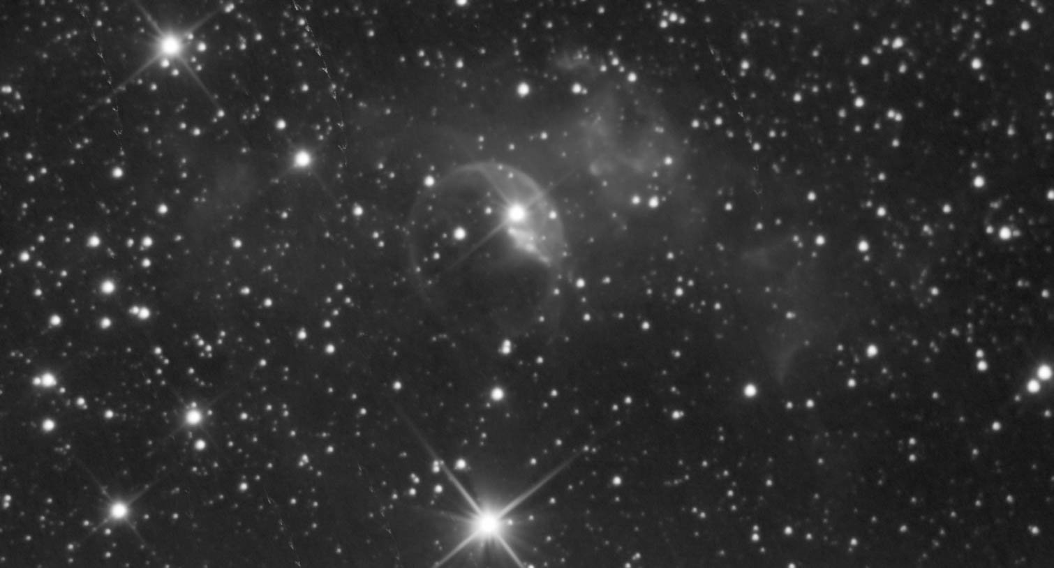

Première sortie avec la touptek 2000 en poses courtes... Ben c'est pas facile😅
Donc voilà je partage le résultat  et j'en appelle aux cadors de la pose courte pour m'éclairer sur deux trois points  ; )
la nébuleuse de la bulle :
1:J'ai certains artefacts sur le côté gauche de la photo quelqu'un aurait une idée?
2:J'ai utilisé le live stack de sharpcap pour cette photo, y'a t-il d'autres facons de procèder plus performantes ?
2:Quel gain utiliser et sous quelles conditions ?
Merci à tous ceux qui sauront m'apporter des réponses ;)
A bientôt
Jérémy

Hello et merci 😉
Ma config : SW 150/750  motorisée et touptek 2000 mono 😉 la mise au point n'est pas bonne, la gestion du gain aussi j'imagine bref ya moyen de faire du taff mais il manque un peu d'expérience en poses courtes!

Salut Jeremy,
Elle est très bien cette première bubulle en live stack.
Très prometteur c'est certain !
Par contre tu ne précise pas la durée de chaque pose unitaire ? Et combien d'images additionnées ?
Le 23/08/2020 à 19:58, Neva38 a dit :
1- Je ne vois pas, de quels artefacts parles-tu  ?
2- Le live stack est utilisé principalement en visuel assisté. En poses courtes, qui est de l'imagerie
    classique, on fait des captures sans traitements ni additions (sous forme d'images au format
    16 bits .TIFF ou ..PNG  ou en vidéeo au format .SER 16 bits). C'est bien plus souple d'utilisation et
    on peut trier les bonnes et les mauvaises images de manière efficace. Penser aussi à faire des
    DARKS (mêm expo, même gain, télescope bouché hermétiquement).
3- Gain de 350 à 500 environ, selon le sujet.
    Plutôt 350 pour des cibles brillantes et 500 pour les cibles les plus faibles.
    Mais il n'y a pas de règle absolue.
Albéric

Hello troisième essai bien meilleur.
Je suis resté sur du live stacking pour celle là car finalement j'aime assez avoir une image à regarder en fin de soirée : ) Il parait que sharpcap est capable de stacker et de stocker les prises en plus donc  à voir la différence de résultat .
j'ai bien essayé avec un gain de 500 mais franchement c'est pas possible en restant en dessous des 8 sec pas assez de signal.
Le capteur de la touptek doit être le même mais le pilote associé doit être différent j imagine.

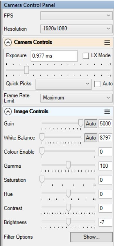

voici une photo du reglage gain dans sharpcap qui va de 100 à 5000.
et la photo du jour 1360 poses de 4 sec gain 4000.
C'est pas facile de savoir si les reglages sont optimums ou non . impossible de faire une analyse capteur avec sharpcap et aucune  courbe ou donnée la dessus sur le site de touptek
toujours ces artefacts sur partie gauche de l'image ... :  (
Si quelqu'un a une idée ; )
