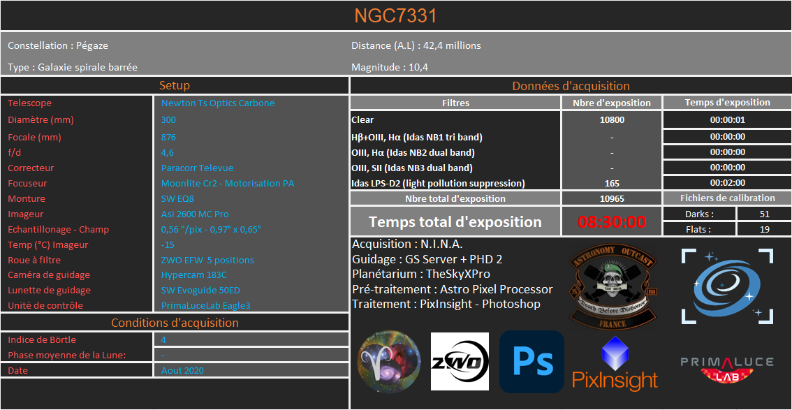

Équipé d'un nouveau correcteur (qui m’amène à f/4.6), mon premier test à cette focale c'est logiquement porté sur cette galaxie.
Mix pose courte / pose longue, avec le LPS - d2 pour choper des couleurs bien flashy au traitement (...à l'américaine :woao: :chaine:)
SiriL pour les poses courtes, APP pour les poses longues, le reste dans PIx et Ps.

Tu penses quoi de la 2600 par rapport à la 294 voté sensibilité ?
Il y a 14 heures, 0£i\/€ a dit :
Le QE est a peu près équivalent, et les pixels sont plus gros sur la 294, donc normalement avantage à la 294. Mais... la 2600 est en 16 bit natif, et est très (très...) peu bruitée, tu t'y retrouve largement au moment du traitement, l'essayer c'est l'adopter! .
La 294 est une bonne caméra, et reste dans la course, d'ailleurs j'ai gardé la mienne...j'ai un petit projet pour elle:laughing:
