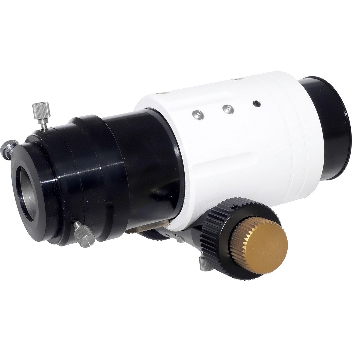

J'ai depuis peu une lunette de 80mm de chez TS et j'ai remarqué ce soir que la démultiplication du po "accroche" par moment, qu'il est moins fluide qu'avant. Est-ce normal ?
De plus quand je pointe au zénith, le po redescend tout seul si je ne sert pas la vis de frein. La aussi est-ce normal ?
Il s'agit de ce porte oculaire: https://www.pierro-astro.com/materiel-astronomique/accessoires-astronomie/mise-au-point-focus/porte-oculaires-2-5-deluxe-a-cremaillere-ts-optics-3889_detail
Merci d'avance
il y a 43 minutes, Axelc a dit :
Salut
La vis que tu as serré, si c'est celle qui dépasse sous le PO est en général la vis de blocage, bien utile en photo lorsque la map est faite, il y a normalement une vis de réglage de la dureté du mouvement, c'est souvent une vis Allen ou BTR femelle pas très loin de la vis de blocage
