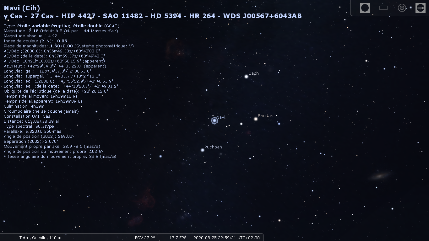

Dans des jumelles 10x50, avec par exemple Cassiopée, est-ce que je peux la voir en entier ?

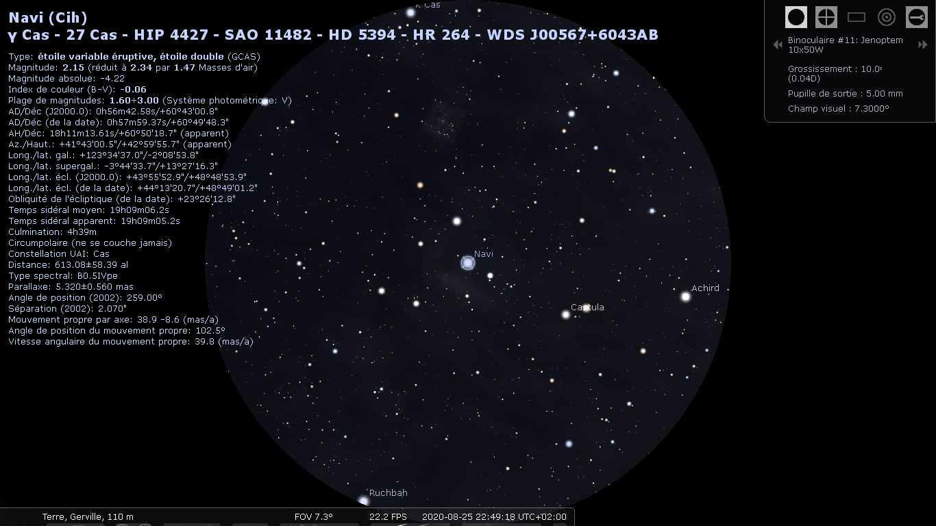

Non tu ne pourras pas. J'ai simulé sur Stellarium avec des jumelles 10*50 donc normalement même champ réel que toi. Voici la constellation de Cassiopée et en dessous ce que tu dois voir à la jumelle. Tu vois bien au centre l'étoile sélectionnée et en bas à gauche tu vois une autre étoile de la constellation, mais qui est proche de la centrale. On ne voit pas les autres.
Des jumelles 10x50 doivent donner un champ d'environ 5 à 6 ° soit la largeur de trois doigts à bout de bras.
Le W de cassiopée s'étend  sur 13° donc no tu ne la verra pas en entier. Pour trouver le cintre on peut repérer à l'oeil le cygne puis la tête du cygne, albireo que l'on voit bien double et colorée orange et bleue aux jumelles, puis ensuite descendre pour trouver une double large et plus loin le cintre sur le même alignement.

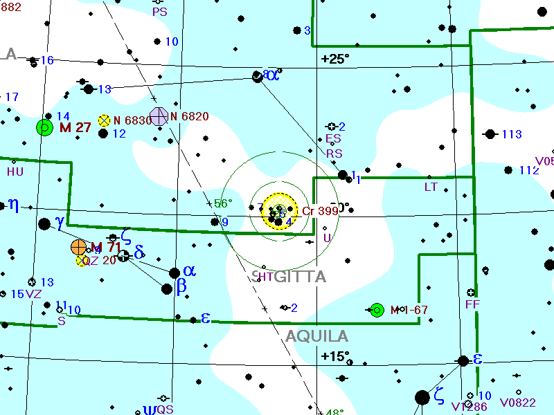

Ou si c'est trop haut (zenith), pour éviter de te tordre le cou, le chemin "remontant" : tu pars sur les trois étoiles de l'Aigle... En remontant sur un peu plus de 2x la longueur de ces 3 étoiles, dans le sens de la belle rouge, tu arrives piles sur le Cintre / amas de Brocchi / Collinder 399.
Mais ça, c'est la théorie :p Perso, je fais dans le minutieux, étoile par étoile, un oeil à l'oculaire et l'autre sur la carte. Aux jumelles, tu devrais y arriver plus vite que moi au télescope.
Donc, perso je regarde au-dessus des 3 étoiles de l'Aigle... Là, il y a un groupe d'étoiles perpendiculaire : deux étoiles proches, superposées + deux autres bien séparées, sur la gauche... Les 3 ayant la même largeur que les 3 étoiles de l'Aigle (mais perpendiculaires). C'est la fameuse Flêche. On la voit à l'oeil nu.
(Source AstronomeAmateur.ca)
Donc, je commence par les deux étoiles superposées qui sont tout à droite de la Flêche (alpha et beta)... Je remonte doucement jusqu'à trouver deux petites étoiles côte à côte... puis je remonte encore un peu pour trouver une étoile carrément plus brillante... et là, je prends "à droite"... et là, il y a le Cintre (on le voit à l'envers, donc 5-6 étoiles qui forment le "portant" du cintre, là où on place le vêtement + le crochet pour accrocher le cintre, arrondi par en-dessous, vu qu'il est à l'envers).

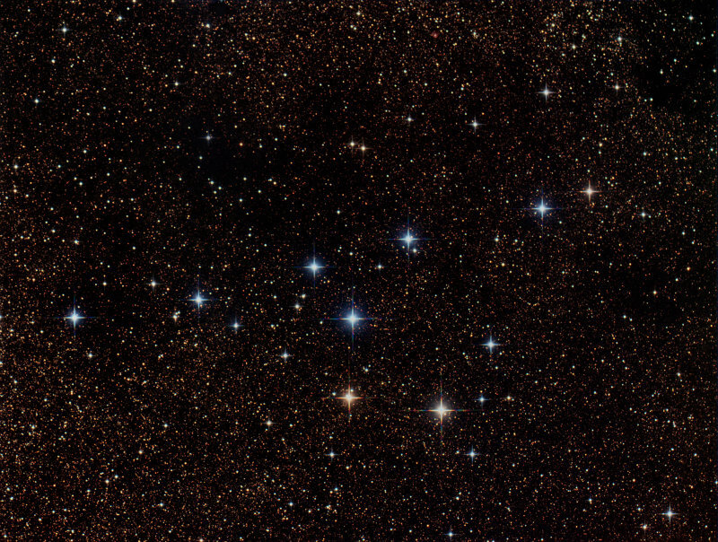

Ah le cintre... Je l'ai découvert totalement par hasard le mois dernier en me baladant dans la Voie Lactée (vive la campagne). Je ne m'y attendais pas et sa vision m'a littéralement scotché ! J'arrivais pas à croire qu'il y ai un tel alignement d'étoiles qui se détachent aussi nettement du reste, c'est pas naturel du tout. Je n'y ai pas vu de cintre du tout (forcement car à l'envers) mais une boule de Noël rouge accroché à une guirlande verte. Cette image m'est venu instantanément.
L'amas du Cintre est l'observation la plus spectaculaire que j'ai fait à ce jour, avec l'ensemble du Sagittaire que j'avais découvert quelque minutes plus tôt.
La semaine dernière lors de ma soirée j'avais essayé de le trouver rapidement mais je n'ai pas réussi à l'avoir. Mais c'était sur un coup de tete et je savais pas qu'elle était son diamètre apparent ce qui est important pour savoir quoi chercher.
Il y a 7 heures, Akiluc a dit :
De mémoire, dans des 10x50 il prend une grande partie du champ. C'est assez grand.
