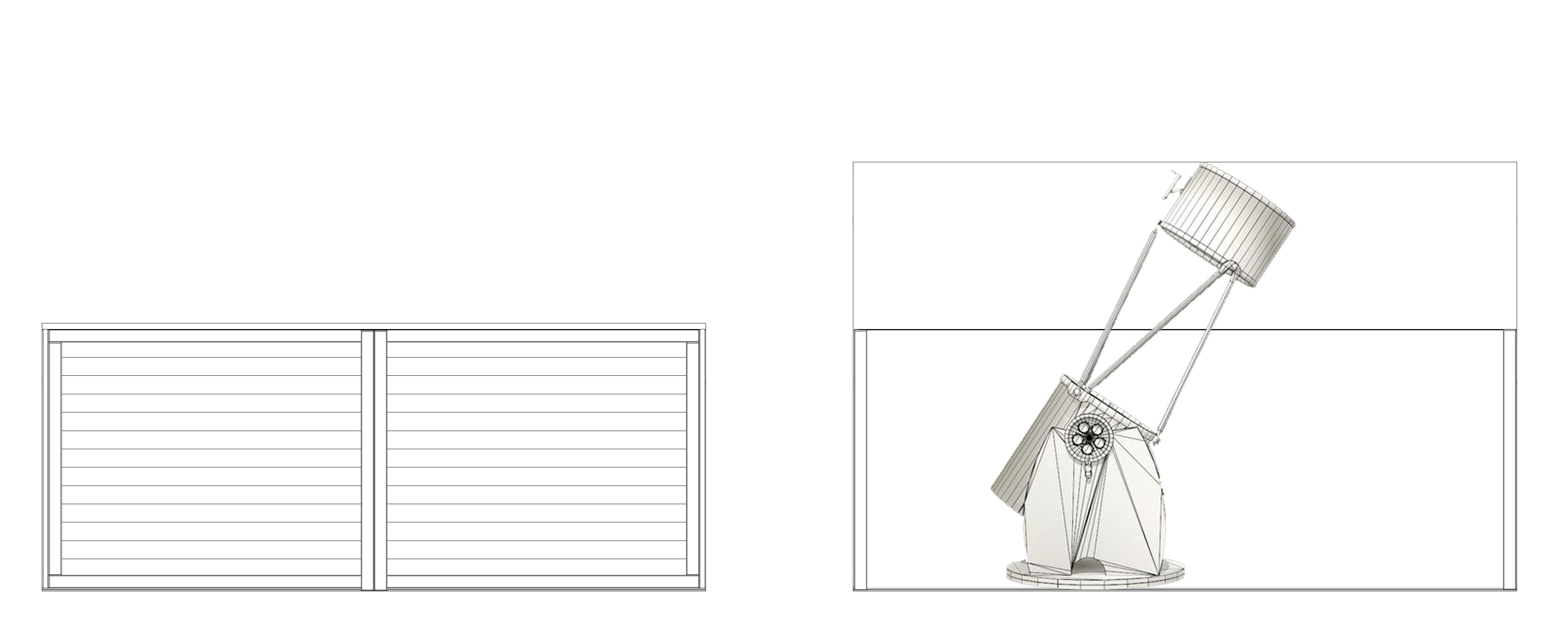

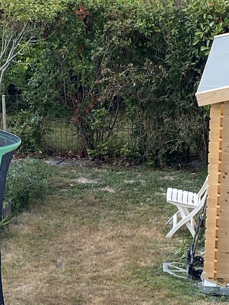

Pour accueillir le futur abri (voir photo ci-dessous), il faut déjà un sol adapté.
K6ACF6XKdrexvGeVm09x7C52D0JSYTWg-CR4mxWdx-_9TV7rFb4AvZDbRi4TDN4ZUZxAIGV33CQgS7-cXXmHGiYlWxaOYScegaM0gsaN7f3Kl8qCs6poLFI08OYTQC5wEKtMhujj

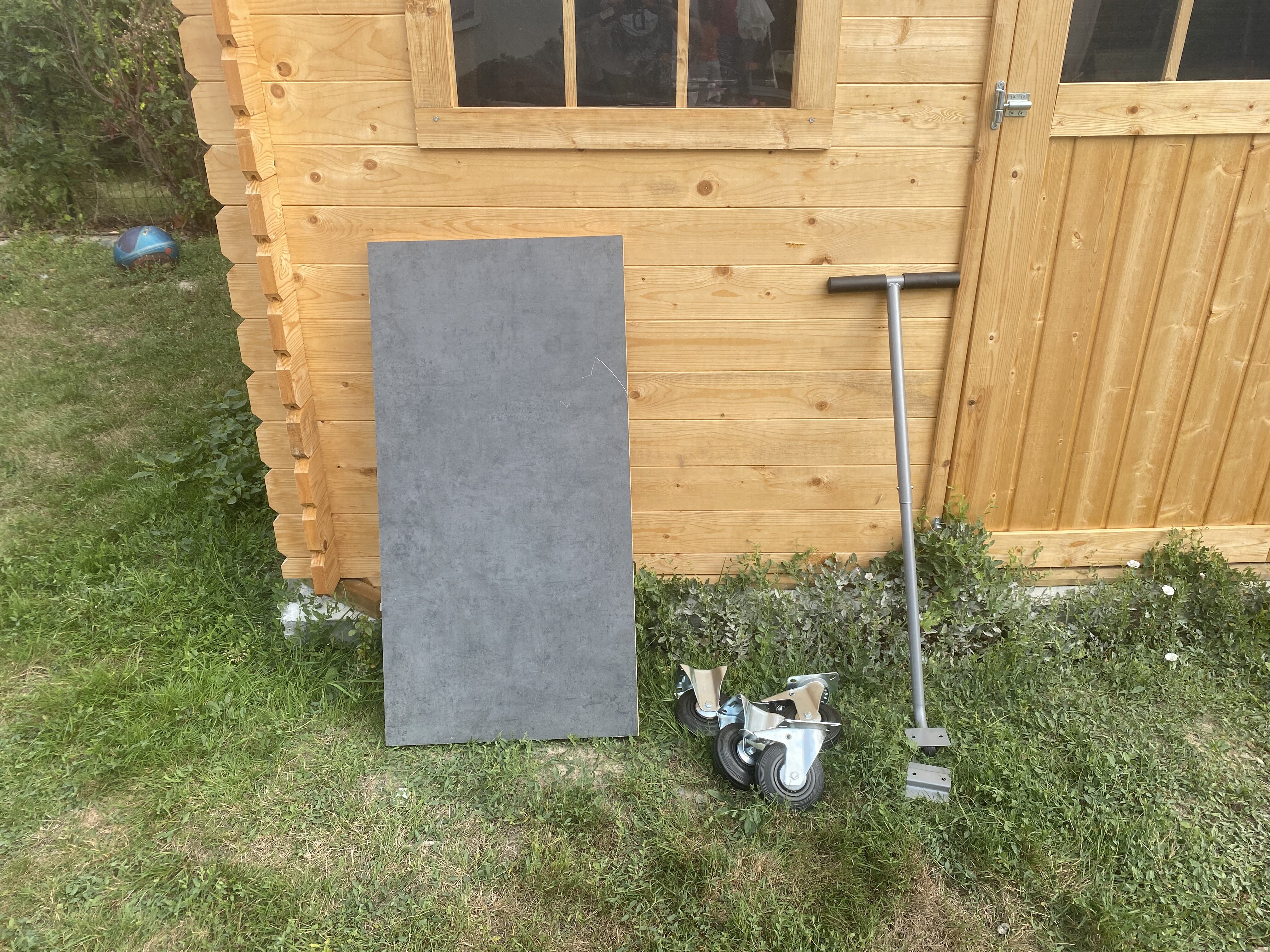

Ayant déjà couler une dalle pour l'abri de jardin (visible à droite), je ne veux pas me relancer sur ce type de chantier, l'idée étant de pouvoir revenir en arrière au cas ou.
A la base, je voulais faire une terrasse en bois à partir de la palette ayant servi à la livraison de l’abri de jardin mais voulant rendre le dobson mobile (sur chariot ou en brouette), cela m'aurait demandé de gérer la différence de niveau.
Au final, la solution de plaque de dalle sur sable m'est apparu comme une alternative car je viens de récupérer un bateau cabane qui sera posé sur le même type de configuration. Et j'apprends en plus que mon beau-frère a une dizaine de disponible.
Si vous avez des retours d'expérience sur ce type d’installation, je suis preneur.

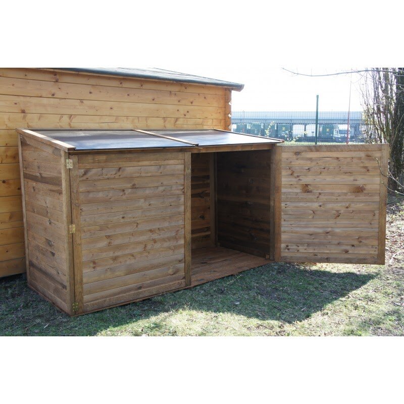

Maintenant se pose la question, de la mise à l'abri du dobson et de la lunette.

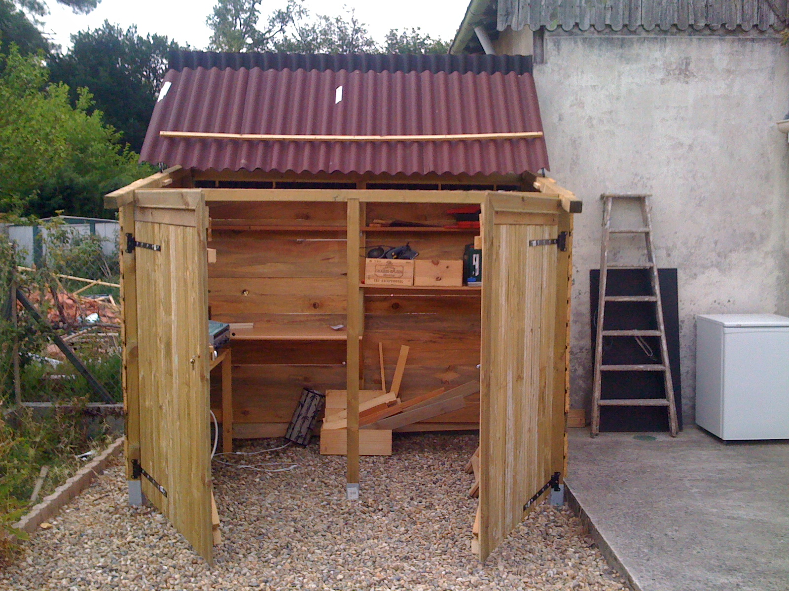

Il se trouve que je vis dans un quartier pavillonnaire et qu'il y a facilement vue sur mon jardin surtout depuis que la municipalité a eut la bonne idée de couper la haie longeant ma maison à une hauteur de 1m. Donc il ne faut pas que cela trop voyant mais plutôt englobant sans que cela éveille plus de soupçons que cela pour des âmes mal intentionnées qui aurait envie de venir jeter un coup d'oeil d'un peu trop près.
Après moultes recherches sur ce qui a déjà été fait et longues réflexions, je pense m’inspirer des gros coffre à vélo (voir ci-dessous) comme suggéré sur le sujet suivant :
https://www.webastro.net/forums/topic/162244-abri-astro-roulant/?do=findComment&comment=2525258
J’utiliserai un pan de mon abri de jardin pour économiser des planches pour le fond.
-DBH5NHK93UfhfBKjn83y2k2Efc9t6mwPz2_AOIfTLogAE9K9WvGbjxzKbhfvgS8tptYwVH1Z27sm7qXw6NLUqcfhnfdenISCKgYriMRp_OyZ-SeXgcPLbBwSX6nW14HaQVri2jvdoO4PrJq5s3h8-0_7lhyPUoEVhrEe9dN5ytKVsRlWv29RGVJdc7B9xXkAPKlpW7N-yCliYLImiNufDGNXgfO-iZfSD0E3qwXon2WA7lwYrsyXsGoCuWfawo54KX0nkvn0G7KEQ7e
Pour le panneau supérieur, je vais faire en sorte de le faire tenir d’une façon ou d’une autre par le dessus. Par contre pour les panneaux latéraux et avants du coffre, il faudrait que je trouve une façon élégante de les rabattre et récupérer tout l’espace devant.
Si vous avez des idées n’hésitez pas.

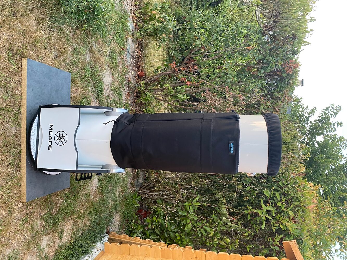

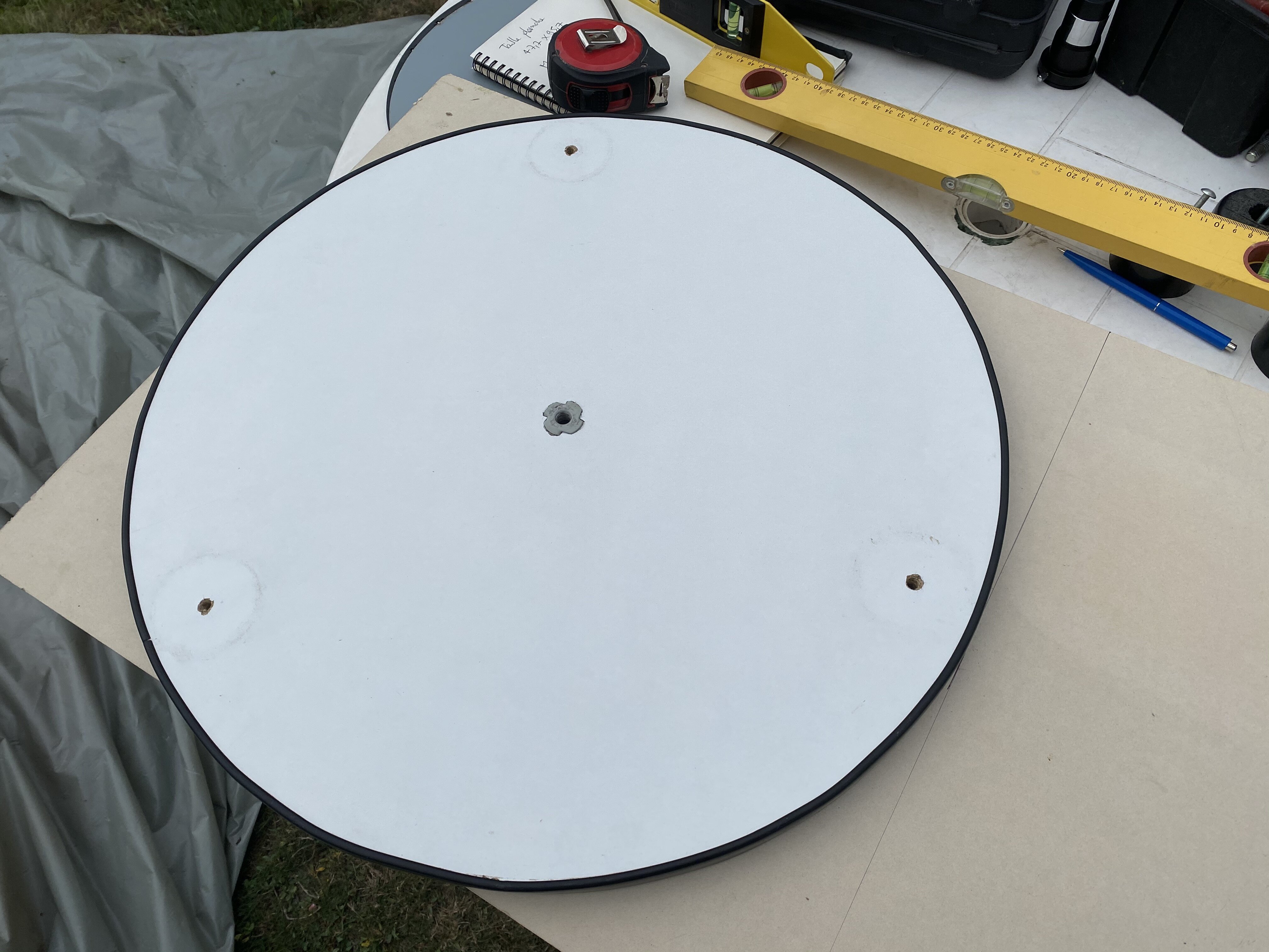

Passons maintenant au dobson ci-dessous.
qmyeysCeBEN5l-bP9IMUFvZ161kTzHcLwSdSAUdAFyr2E8klvD5P8onTHoOY3rxifNlGysv8PLQ3Kohhiv_By1PtNvu7Ld4UZvIm5qxoyoHbI9F81Ok_4ZxERS-kyHm43GpK4whO

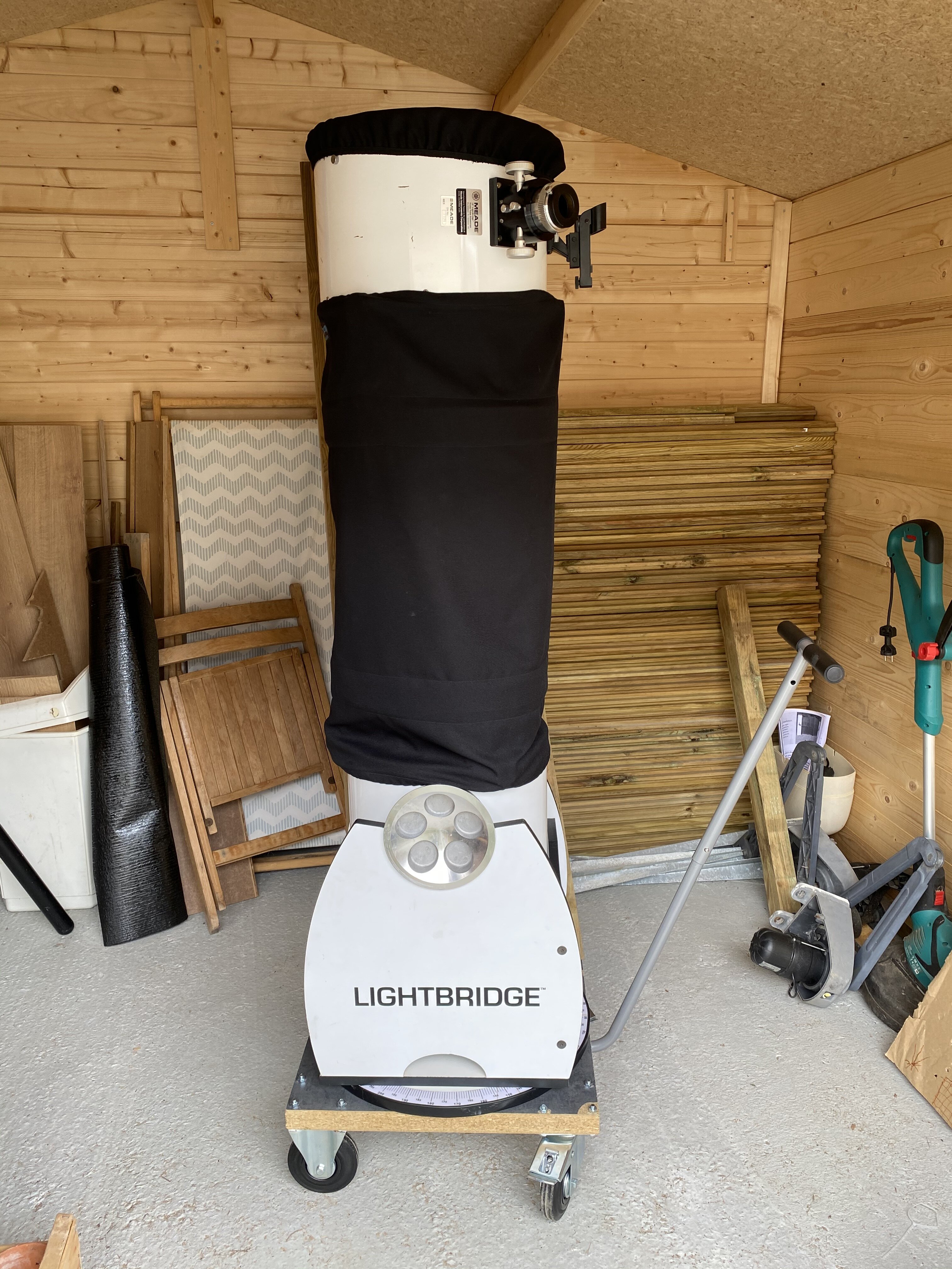

Actuellement il est dans l’abri jardin et je dois donc le sortir à chaque fois que je souhaite l’utiliser. Chaque partie (embase et télescope) pesant chaque entre 10/15kg. Et la nature ne m’ayant pas munis de bras spécialement musclés cela n’est pas le moment le plus sympa avec le rangement.
Du coup, je réfléchis à deux solutions possibles :
  • la version brouette avec des fixations directement sur l’embase, pratique et sans rehaussement en gardant le point de gravité bas mais cette dernière gardera les traces des modifications
  • la version chariot sur lequel vient se poser l’embase, aussi pratique mais rehausse l’ensemble en élevant le point de gravité mais pas de traces modifications :
    • soit j’achète une chariot au plus proche de mes besoins avec moins de modification à la clé.
    • soit j'en fabrique un de toute pièce pour correspondre pile poil à mon besoin en utilisant la chute de plan de travail de ma nouvelle cuisine

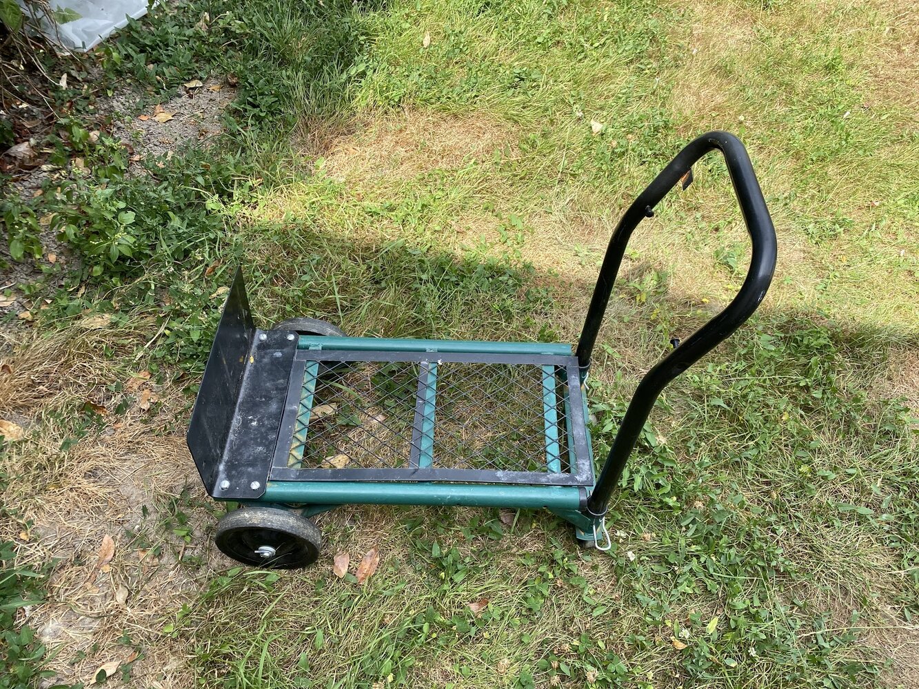

    • soit je repars d’un chariot que je possède et que je dois modifier en conséquence (voir ci-dessous)uANYcCbWz0OXDAiCFhi_I0TzbgaoQspHAikoV-ieVWn5CvkC__NU9_NEmAH6duP78PYPztH9FblrrvsY6iFcsazBAJhawP-JehTYRStIGGWNNJ-6XGJ1sxcIRzVtoDjS3vlyQMOh
Dans tous les cas, je penche sur les roues gonflables pour amortir les chocs, je pars :
  • soit sur des roues pivotantes et fixes avec freins mais qui nécessite de gérer le niveau avec une seconde installation
  • soit sur des roues jockey qui ont l’avantage de pouvoir gérer en même temps le niveau mais qui n'intègre pas de freins

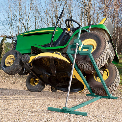

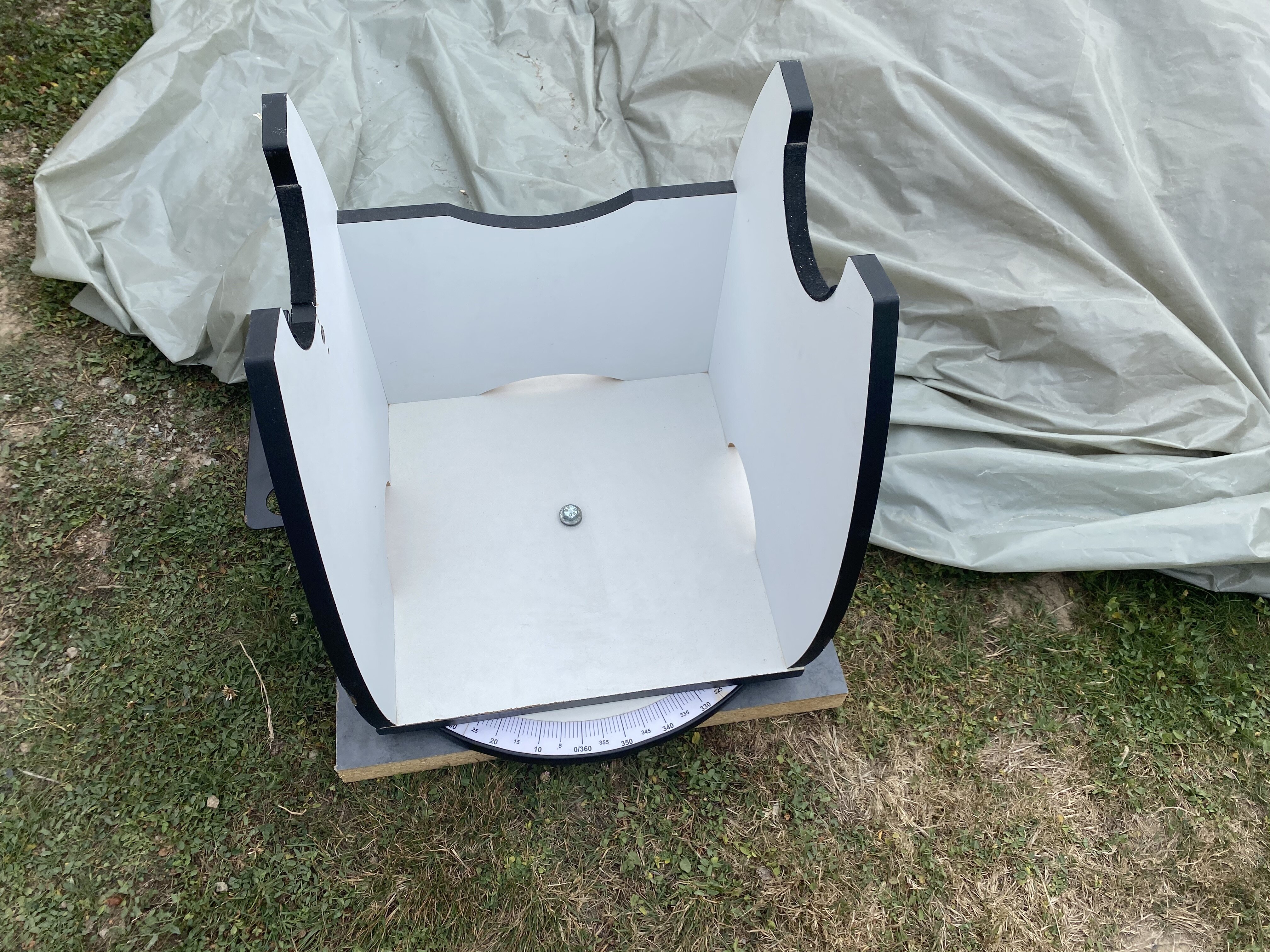

Dernier projet, ça serait de pouvoir basculer le dobson en équatorial pour une utilisation en goto pour du remote depuis mon bureau (qui a vu sur le jardin).
Au détour d’une recherche, je suis tombé sur un levé autoportée (appelé aussi cric lève tracteur) dont certains peuvent soulever jusqu’à 60° comme celui ci-dessous..
6R-gKcxmXbUwRfrq98u98HEcOs8maSkb7Gbwsujft_dHZO_6BV2RF1bVknZDhMpGWSD304WwQ_pUI_3rOBv61ZmRrRzmkg29FRc9SXGytkVuJKZMZqQ0hRq1Y3LG13xcOIZ1G63t
L’avantage c’est de pouvoir rebasculer en azimutale pour du visuel et pour des observations extérieures.
Reste à savoir comment faire en sorte de plugger le dobson dessus. Le choix d’une chariot avec un système d’accroche peut s’avérer judicieux pour ce double usage.
Coté motorisation et goto, je suis tombé sur les produits Astro-Gadget qui sont très accessibles. Pour de l’azimutale, il n’y a que du push to. Par contre pour de l’équatorial, il y a ce qu’il faut.
Ca me demandera de l’adaptation car ce n’est évidemment pas prévu pour être utiliser avec un dobson comme sur le post suivant :

Pour l'abri, voici les contraintes que je m'impose
  • structure en bois de préférence (et encore mieux si de récupération) qui se découvre pour laisser apparaître sans gène le ciel disponible
  • recouvre juste qu'il faut pour entreposer le dobson et à l'avenir la lunette avec sa monture
  • ouverture de préférence à distance (par télécommande) voir contrôlable par ordinateur mais avec toujours une possibilité de débrayer en manuel si nécessaire
  • sécurisé, c'est à dire qu'on ne puisse dévisser aucun élément depuis l’extérieur et avec une fermeture renforcé pour réduire au maximum les risques d'effraction
Pour la chariot, voici les contraintes que je m'impose :
  • être équipé de roues qui peuvent amortir les chocs
  • pouvoir être tracté par une poignée pour faciliter le déplacement
  • à terme pouvoir se fixer sur un lève auto-portée pour basculer en équatorial

Il y a 20 heures, Axeldark a dit :

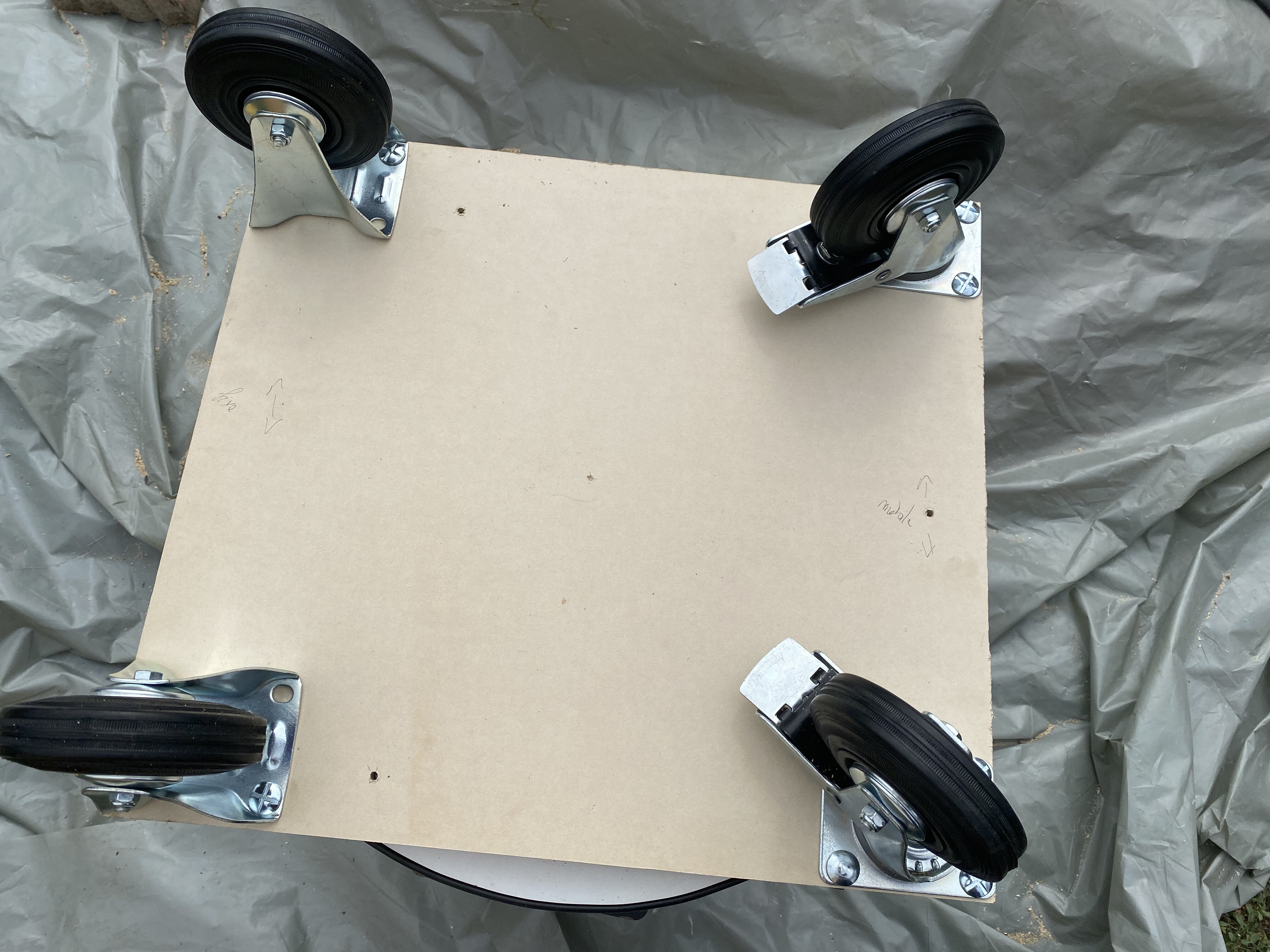

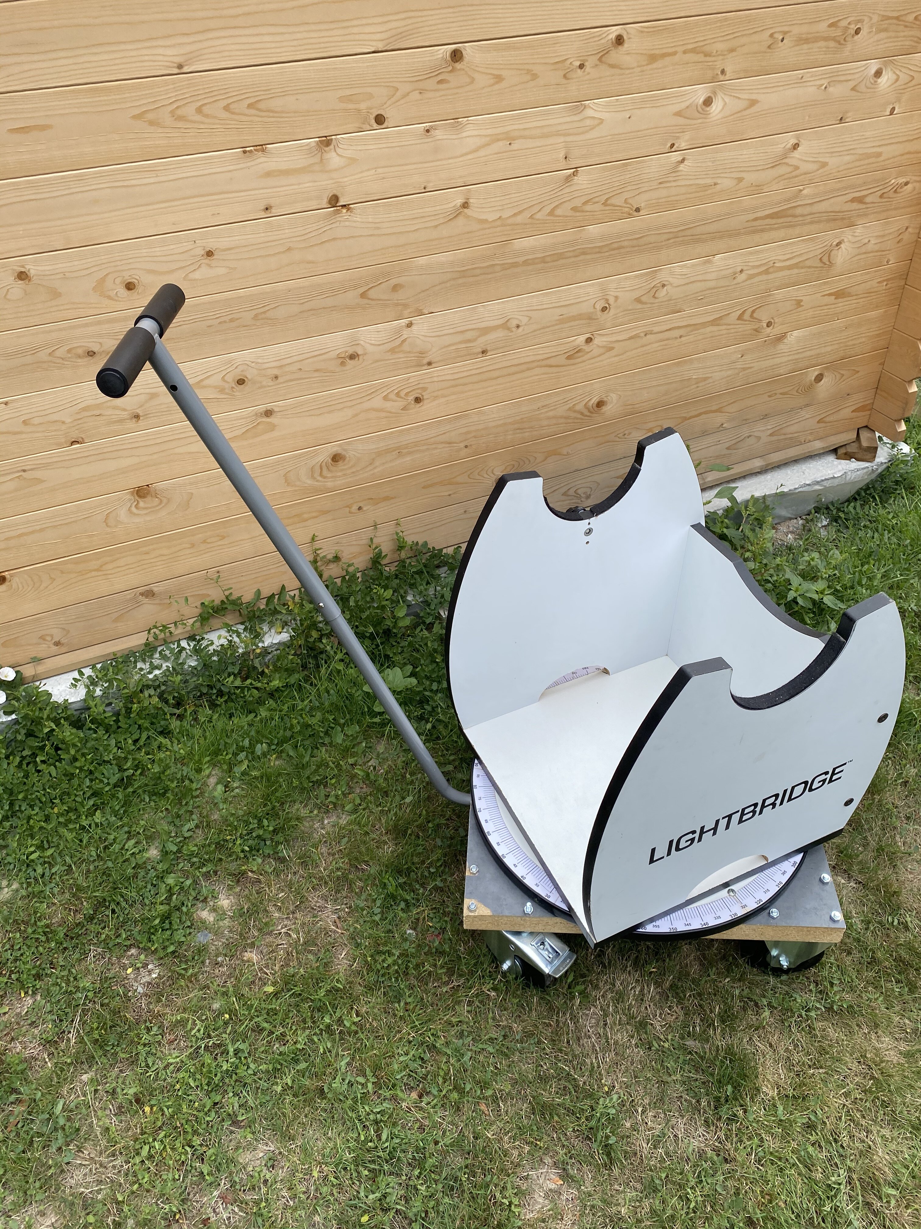

La solution de transformer mon chariot actuel demandant trop de modifications et coûtant au final plus cher, je suis partie sur la réutilisation de mon plan de travail.
J'ai donc fait l'acquisition de 4 roues pleines de 100mm
J'ai abandonné les roues gonflables car :
  • c'est une solution plus complexe à mettre en place
  • les disponibilités des pièces pour la réaliser plus difficile
  • ne pas devoir réparer/changer les chambres à air
  • il n'y a pas nativement des systèmes de freins
Et pour tracter tout ça, une poignée escamotable https://www.leroymerlin.fr/v3/p/produits/en-acier-standers-l-57-cm-e1500587074

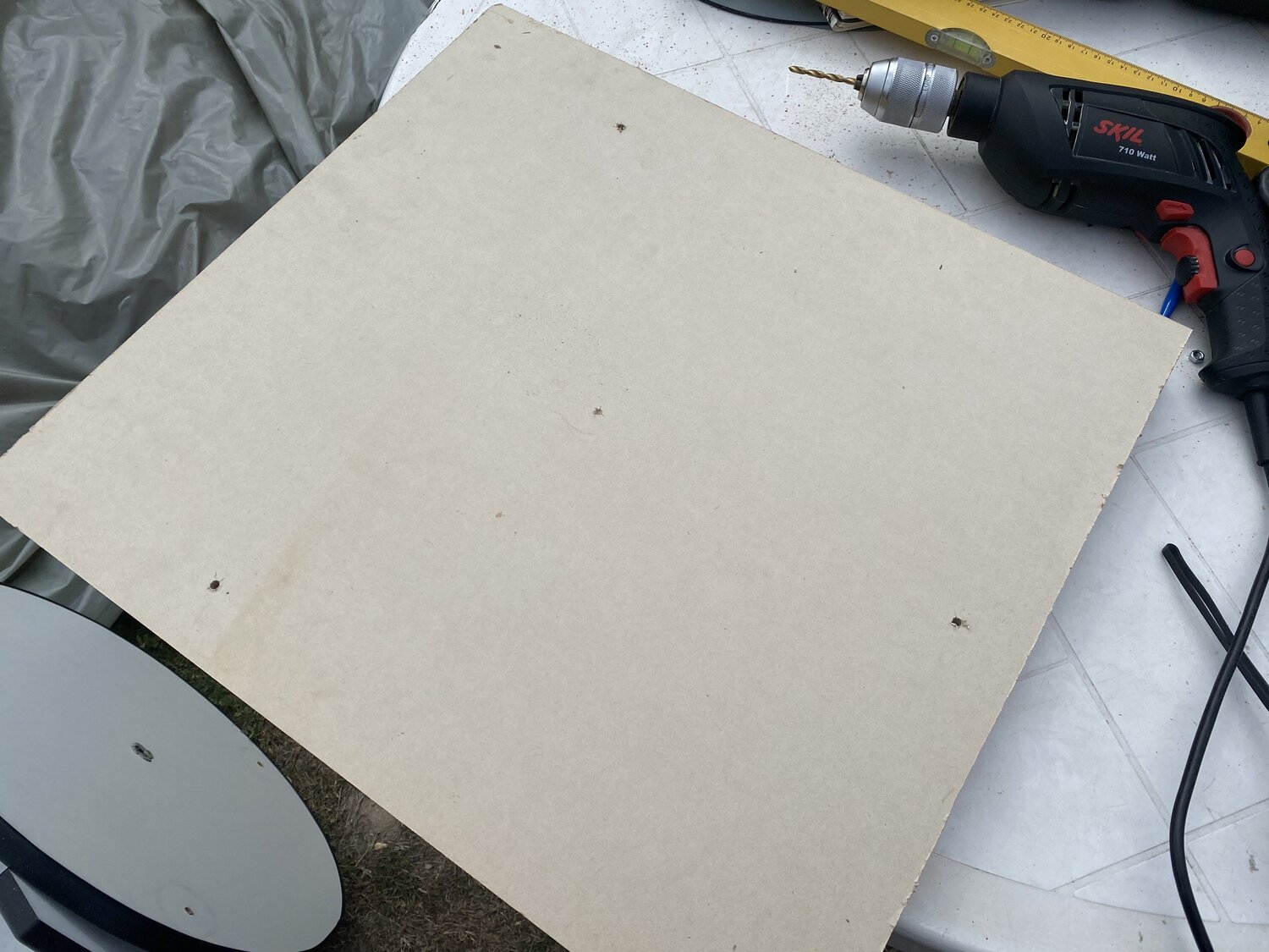

Il reste à gérer le maintien de la monture sur la chariot. Pour l'instant, je pense à de simples cales sur chaque arrête.
Pour les trois petits pieds, les solutions sont :
  • les maintenir tel quel et pouvoir ressortir si besoin tout simplement :
    • en posant la monture sur le chariot
    • en faisant trois trous du diamètre équivalent au pied pour s'encastrer dans le chariot
  • les enlever voir utiliser les trois trous pour lier la monture au chariot
Je pense aller surement sur la dernière solution pour maximiser le maintien.
Je verrais à terme si j'ajoute de quoi faire le niveau voir des roulettes latérales et arrières pour renforcer le maintien et éviter toute bascule.
Je publierais des photos des différentes étapes pour illustrer tout ça.

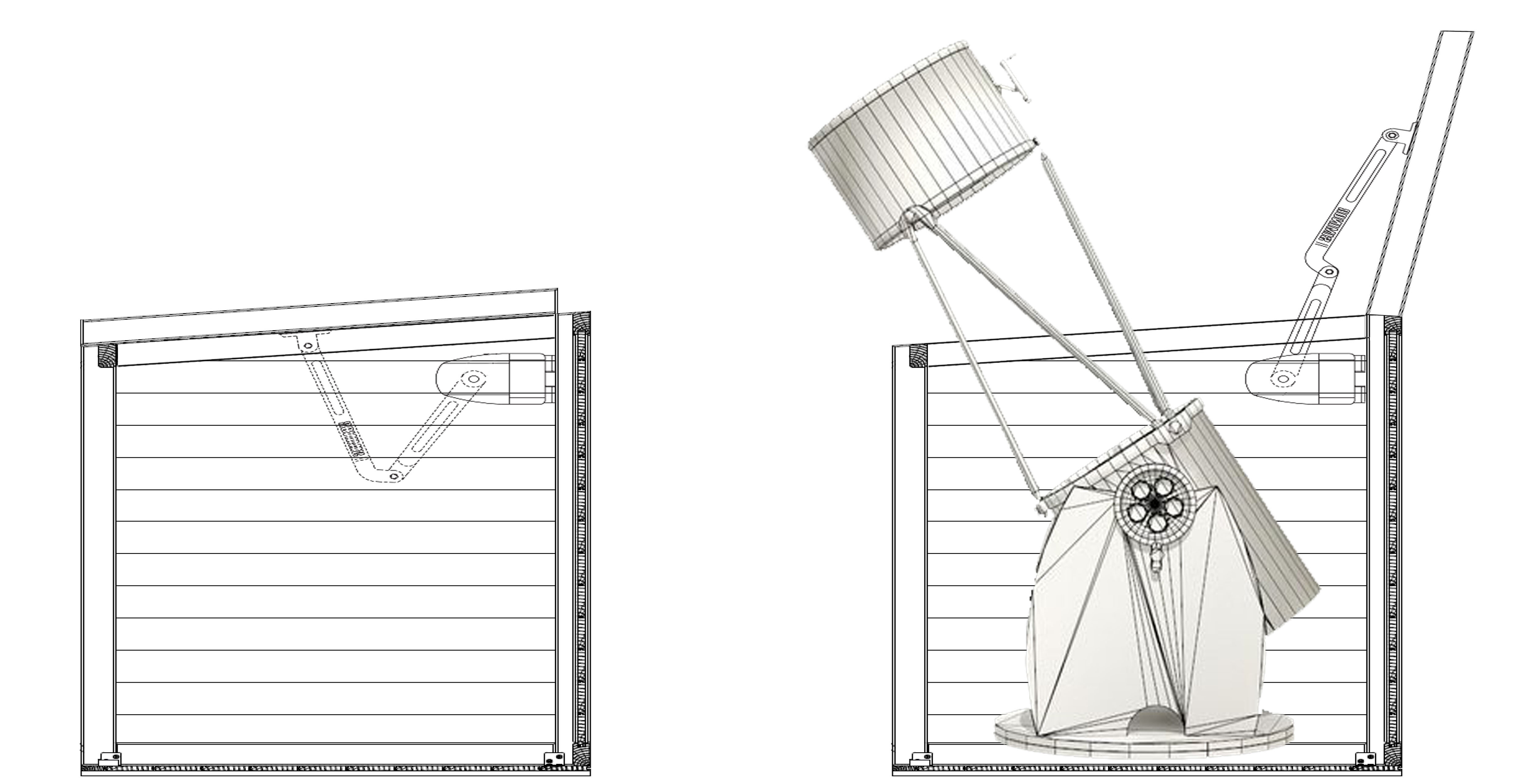

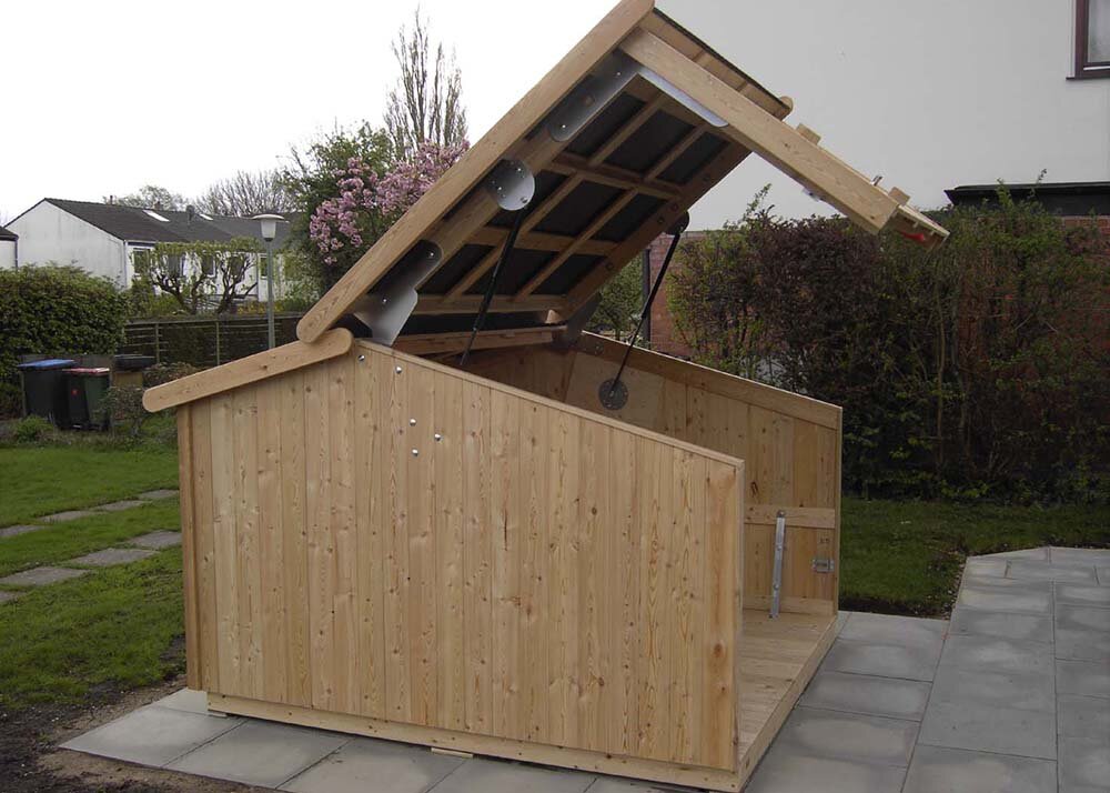

Mes réflexion et solutions sur l'abri se précisent.
Pour la partie avant de l'abri qui me posait des soucis d'ouverture par rapport à l'espace disponible sans perdre des zones de ciel observables, je vais finalement la lier au toit par des charnières intérieures. Ceci afin de l’entraîner au moment du levage un peu comme l'image ci-dessous qui finira sa course en se positionnant sur le coté de l'abri de jardin existant.
Il faut juste que je fasse attention qu'au moment de la levée, la partie avant ne vienne pas taper les télescopes.
Pour le soulèvement du toit, je pensais commencer par un mécanisme manuelle mais au final, je me dis autant partir sur une solution électrique avec télécommande surtout au prix auquel on peut trouver cela en occasion.

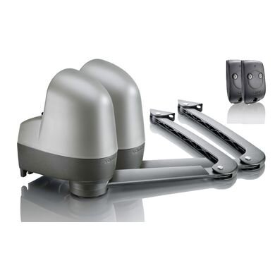

J'hésitais encore entre plusieurs types de motorisations  de garage (à chêne ou courroie) ou de portail (à vérin ou à bras articulé). Finalement je vais partir sur cette dernière solution car elle présente l'avantage de servir à la fois de mécanisme de levage et de maintien ainsi que de sécurité car bloquant tout tentative de soulèvement.
Moteur à bras articulé, modèle 391, 24V, pour portail 2 battants de 5m de  large et 350 Kg maxi - FAAC -, 104577
Il ne reste plus qu'à faire l'acquisition de tout ça pour me lancer dans la construction de l'abri.
Je prendrais des photos pour montrer les différentes étapes.

J'ai lu un peu vite, mais concernant l'option dalle/pas de dalle, pour mon abri j'ai simplement posé trois lintaux de beton sur des plots, sur lesquels j'ai ensite monté un plancher. C'est donc largement réversiblé et evite aussi toute humidité en laissant une lame d'air qui circule en dessous , voir details ici :
D'autre part, pour mon dobson (300/1500 flextube), j'ai fixé trois roulettes avec frein vissées sous la base : ça roule bien comme ça pour les quelques metres a faire, avec une petite rampe legere et amovible pour le sortir de l'abri. Pour observer je serre eventuellement les freins des roulettes, mais ds l'herbe ne pratique ca ne bouge pas.
Donc ce genre de roulette https://www.leroymerlin.fr/produits/quincaillerie-securite/quincaillerie-du-meuble/pied-de-meuble-roue-et-roulette/roue-et-roulette-pour-meuble/
Voila, si ca peut te donner des idées ...

Coté chariot, j'ai besoin d'une solution un peu plus tout terrain. Pour l'instant je dois sortir mon dobson de l'abri de jardin en attendant l'abri en poste fixe. Mais l'idée reste quand même de l'utiliser aussi en nomade. J'ai pris des roulettes pleines en 100mm au lieu de roues gonflables, on verra si ça tient la route sur de l'herbe et autres.

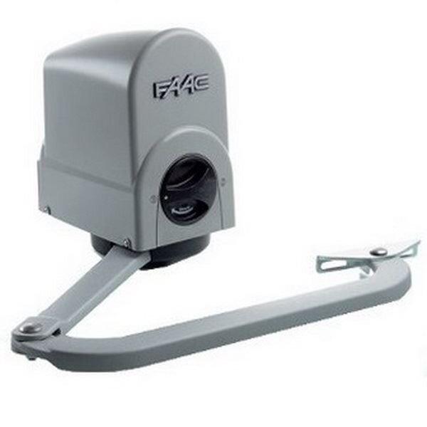

Pour l'abri, l'achat en occasion d'éléments qui vont me permettre de le construire s'est pas mal accéléré ce weekend.
J'ai trouvé une centaine de planches (de terrasse/clôture) encastrables (1m x 0.1m x 0.04m) qui vont me permettre de rendre l'abri solide, sécurisé et indépendant de l'abri de jardin. Ça va aussi limité le besoin de vissage hormis sur les quatre poteaux qui vont constitué l'armature.
J'ai aussi trouvé deux moteurs de portail avec bras articulés (voir ci-dessous) qui vont me permettre de gérer l'ouverture du toit qui entraînera du coup la face avant avec elle.
Motorisation SGA 4100 Somfy à bras - Extérieur
Ma tentative est évidemment expérimental. Je n'ai pas trouvé d'autres astrams ayant suivi cette solution qui n'est pas des plus courantes je l'avoue. On verra bien ce que ça donne ! 😀
Modifié par Axeldark
Ce type de motorisation n'est pas du tout adapté pour lever un toit , ils ont une sécurité intégrée qui fait que dès qu'ils ont besoin de forcer ils stoppent le mouvement et/ou repartent en sens inverse . Après si ton toit est très léger peut être que ça le fera
Modifié par Eldra
Correction
@Eldra Alors quand je parle de toit, c’est des planches de bois légères que je comptais utiliser. Je te rassure, je ne comptais pas utiliser les mêmes planches que les cotés qui sont elles lourdes pour le coup.
Mais merci pour l’information.
Si ça ne fonctionne pas, je changerai de plan.
Comme je le disais, je tente des choses.

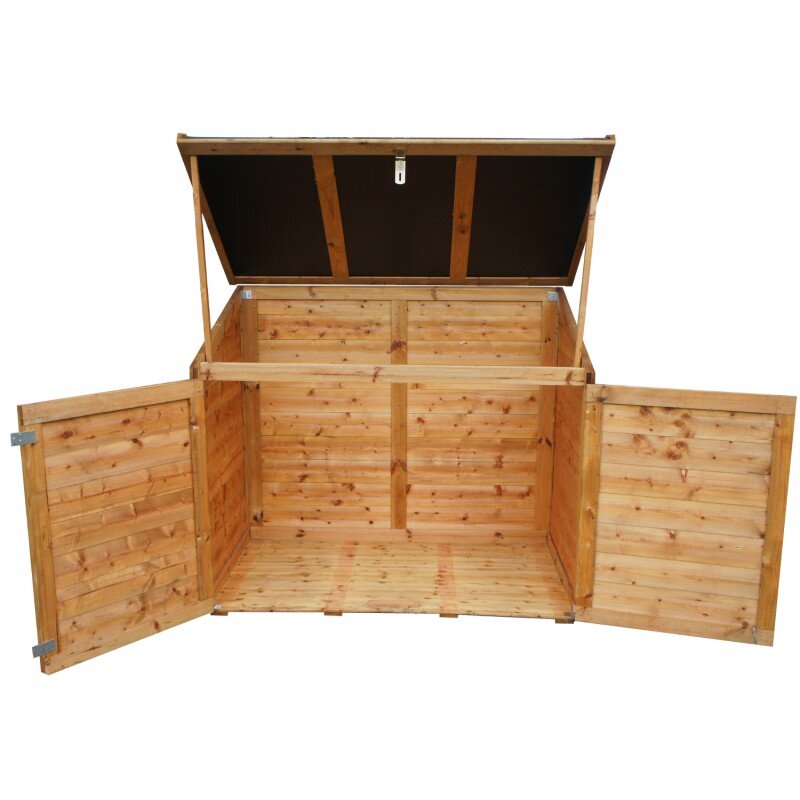

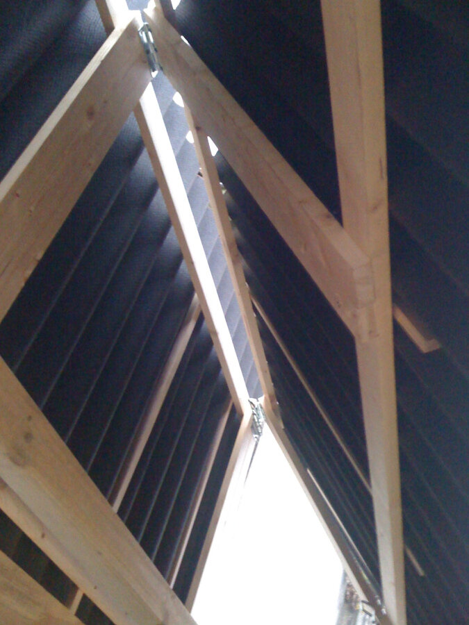

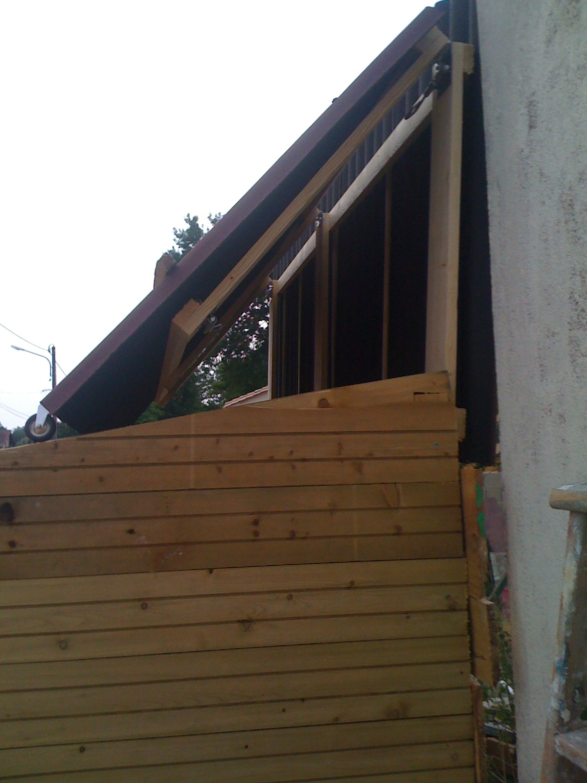

Bon apriori les toit ouvrants et pliants ça s'est déjà fait en DIY et pour abriter une plancha..
En plus la personne donne les conseils suivants
Citation
Il s’agit de réaliser 2 structures légères (pour les soulever) reliées entre elles et avec l’abri grâce à des charnières. Ensuite il suffit juste de fixer des tôles ondulées pour assurer l’étanchéité. J’ai rajouté des roulettes pour faciliter le levage du toit.
img_0078.jpg?w=675
Pour assurer l'étanchéité, à la place des tôles je mettrais le reste de feutre bitumé que j'ai eut avec mon abri de jardin.
@le Nordiste Même si je prévois un toit en pente, tu penses que l'eau va stagner malgré tout ?
Sur mon abri de jardin qui est juste à coté et avec du feutre bitumeux, je n'ai pas l'impression d'une stagnation d'eau.
Après je ne compte naturellement ouvrir l'abri que lorsqu'il fait beau donc en absence de pluie.
Merci en tout cas de me relever ce genre de problématique. J'y apporterai une attention particulière.
je ne sais pas combien tu as de pente sur ton toit, mais une bonne bourrasque de vent pendent une pluie et c'est l’inondation à mon avis.
sinon pour la motorisation je rejoint Eldra, j'ai été poseur  de ce type de motorisation pendant quelques années,  je doute que ça fonctionne pour lever un toit.
un cailloux par terre suffit à mettre les moteur en sécurité sur un portail (aucun effort sur le moteur, le portail est suspendu).
Tu peux peut être bidouiller un truc avec un moteur de porte de garage, mais il faudra équilibrer avec des contrepoids.
@6ri.l Tu parles bien de l'abri que je souhaite construire quand tu évoques la bourrasque de vent pendant la pluie ?
J'en prends note pour la motorisation. J'avais pensé à une de garage par chaîne ou courroie mais je n'arrivais pas à imaginer le mécanisme, l'équilibrage etc.. derrière pour gérer tout ça. D’où le choix de celle de portail ou l'utilisation d'un bras articulé me paraissait le plus évident.
Comme je l'ai dit, si la solution du levage ne fonctionne pas. Je revendrai cette motorisation et je changerai mon plan.
L'idée est de vraiment d'expérimenter des alternatives. Mais merci en tout cas pour vos retours.

je parle du système de toit qui se "plie" avec un recouvrement de la tôle sur le demi toit. Comme sur cette photo.
Si j'ai bien compris ce n'est pas encore fait mais envisagé.

pour ce qui est de la motorisation de porte de garage sectionnelle, en fait c'est assez simple, tu as un moteur qui tire une chaîne, qui elle même tire la porte.
en contrepartie, tu as des ressort pour équilibrer la charge et ne pas faire forcer le moteur.
Mais tu peut remplacer ces ressorts par des poids de chaque coté de ta structure accrochés à des cable, passant sur des poulies, le long des murs, avec au bout de chaque câbla (un par coté) un contrepoids.
Après je ne sais pas si c'est plus simple pour toi.
En y repensant, tu peut être être soulager les moteurs que tu as (de portail donc) avec un système de contrepoids. le toit doit pouvoir être manipulé sans effort à la main, comme un telescope bien équilibré ;) et une fois le moteur enclenché, c'est lui qui ouvre ou ferme.
Ha ok je comprends mieux de quoi tu parles.
Pour l'instant je suis encore dans la phase de réflexion pour gérer le toit et si possible la partie avant de l'abri avec. Car l'espace dédié à ce nouvel abri est limité et je ne peux (veux) pas faire du toit coulissant sinon à empiéter sur le reste du jardin. Et c'est plutôt ma compagne et les enfants qui ne vont pas être d'accord. ^^
Sur le principe, je comprends bien le fonctionnement général d'une motorisation de garage. Dans la pratique, j'ai du mal à voir toute la mise en place nécessaire pour que cela fonctionne dans mon cas.
Sinon il se trouve que je vais changer ma porte de garage dans l'automne. Et je pense qu'il y a moyen de récupérer certaine partie comme les ressorts qui servent au basculement ou encore les deux rails avec les roulettes qui permettent de faire coulisser le portail à l'intérieur du garage.
Ça devrait pouvoir réduire la force nécessaire au levage, non ?
Ah oui logiquement tu dois pouvoir soulager tout ça.
Après ça dépend des portes, les ressorts sont plus ou moins "balèzes".
D'ailleurs si c'est toi qui démonte les ressorts, fait bien gaffe, les accidents sont vite arrivés, suivant les modèles et systèmes il peut y avoir vraiment beaucoup de tension. ;)

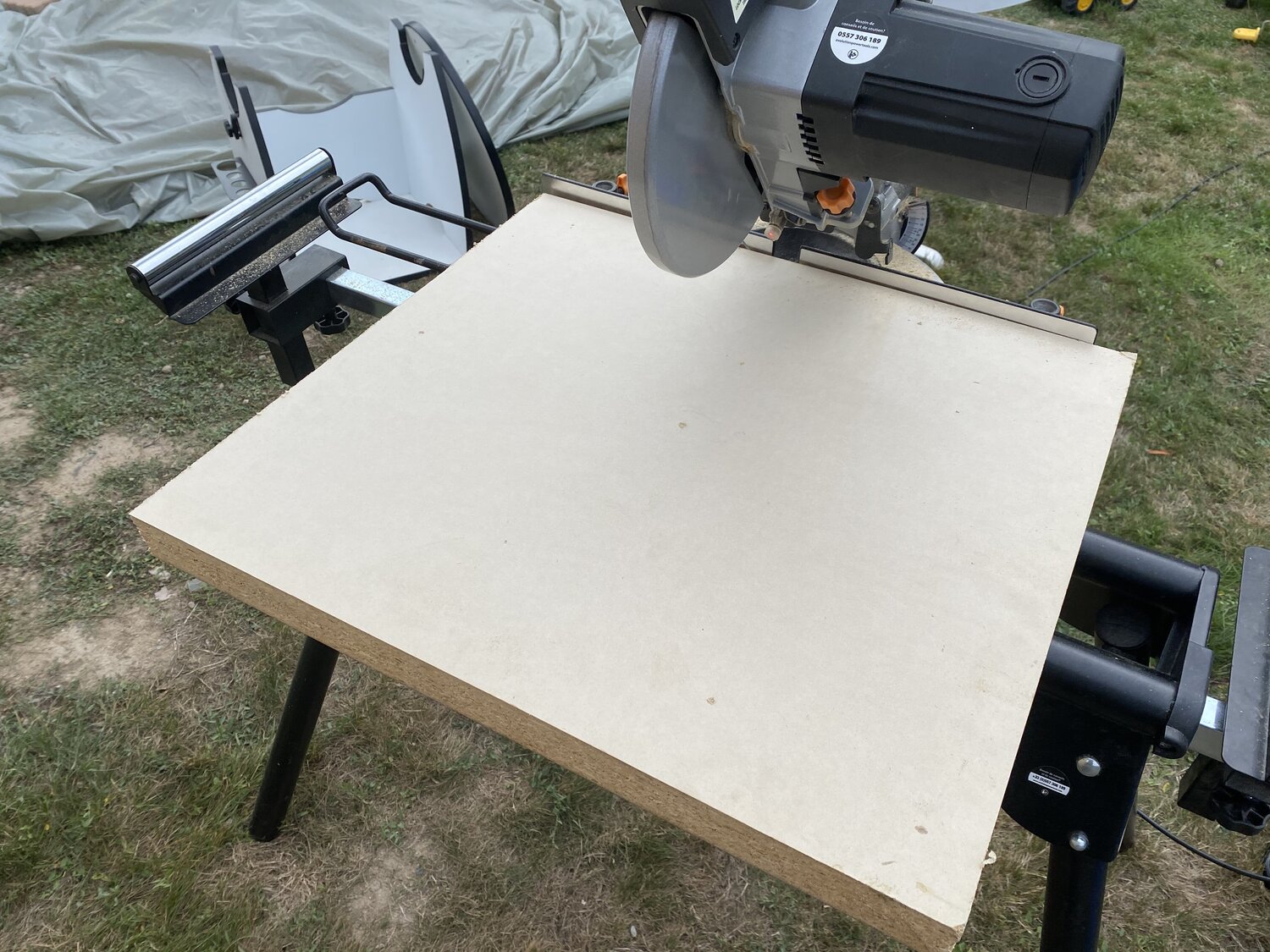

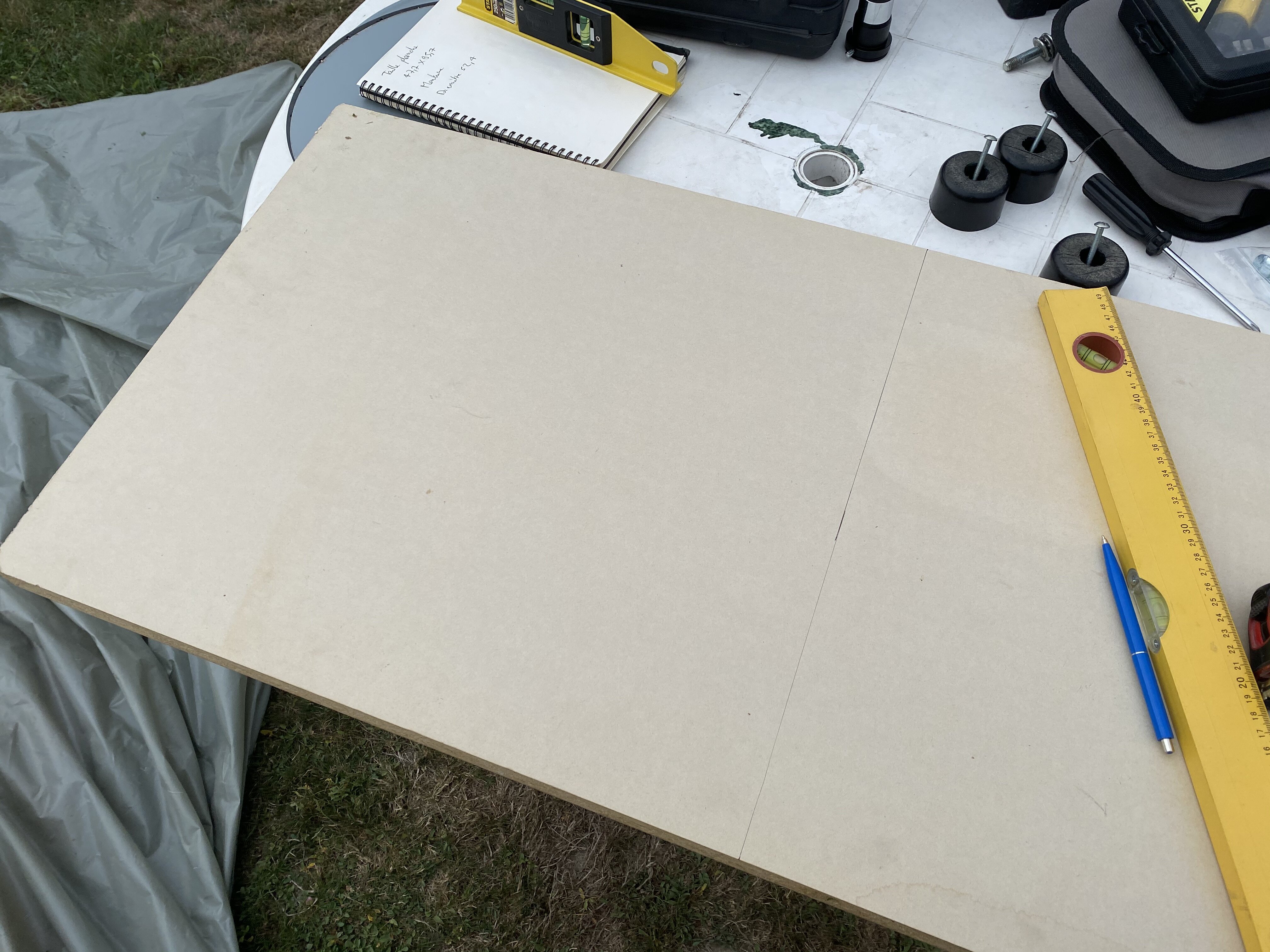

J'ai enfin pu m'attaquer au chariot ce matin et voici les différentes étapes de construction.
1) Voici la matériel au complet
  • chute de plan de travail
  • 2 roues fixes et 2 pivotantes avec frein
  • poignet rétractable
2) Je trace mon trait de découpe.
3) Je vérifie que la base circulaire de l'embase correspond bien sur son diamètre.
4) Je découpe à la scie radiale.
5) Je perce les trous pour les vis qui vont lier l'embase et le chariot.
6) Puis je visse.
7) Je visse l'embase supérieur et inférieur. Et ça tourne bien !
😎 Je retourne la monture et perce les trous pour fixer les roues au chariot sur trois points. Le quatrième point n'étant pas possible car je n'ai pas prévu assez de longueur. Mais je vous rassure ça tient bien !
9) Je visse la base de la poignée. Puis je retourne tout ça pour fixer la partie supérieur.
Contrairement à ce que l'on peut croire, la tige de la poignée n'empêche aucunement la rotation complète de l'embase. Ca passe à plusieurs centimètres donc il y a de la marge.
10) Je monte enfin le télescope sur l'embase. Et c'est fini !
C'est un premier essai. Je verrai bien à l'usage ce qu'il en est.
Maintenant que mon dobson a son chariot de réaliser, il va avoir droit à sa première sortie samedi soir avec @Brumeargentee.

Finalement et après réflexion pour l'abri, je vais me limiter au soulevement du toit pour l'instant. Ca me permettra de valider que le moteur de portail peut supporter la charge de ce dernier. Pour la partie avant, je vais partir sur une ouverture classique comme ci-dessous. Ce qui n'engendra aucune gène pour l'astrophotographie à terme.
J'ai du mal a imaginer le truc du coup j'ai plusieurs questions
1 ) l'abri reste a cet endroit où tu vas le déplacer ?  ( Lieu de stockage uniquement ou aussi observation ? )
2) Si l'abri n'est la que pour stocker le télescope pourquoi motoriser le toit ? Le lever a la main et mettre une cale et/ou un système par amortisseur ( façon maintien des capot en position ouverte sur certains vehicules) ne serait pas plus simple ?
3) tu compte isoler complètement l'abri , Pour éviter que le télescope se détériore par temps très humide ?
4) on mange quoi ce soir ? 😜
La photo que tu vois plus haut n’est pas mon abri. J'ai trouvé la photo sur Internet et c'était juste à titre d’exemple.
Il y a 9 heures, Eldra a dit :
Mais mon futur abri va se retrouver dans la même disposition à coté et à collé à mon abri de jardin (ou est pour l’instant entreposer mon dobson pour l'instant) mais tout en restant indépendant.
Pour commencer, ce nouvel abri sera mon lieu d’observation mais doit devenir mon lieu aussi de stockage quand j’aurais valider que je n’ai aucun problème à y laisser mes télescopes.
2) Si l'abri n'est la que pour stocker le télescope pourquoi motoriser le toit ? Le lever a la main et mettre une cale et/ou un système par amortisseur ( façon maintien des capot en position ouverte sur certains véhicules) ne serait pas plus simple ?
Je souhaite motoriser le toit car je veux faire du contrôle à distance à terme. J'ai une lunette qui attends sa monture et que je souhaite utiliser en astrophotographie en contrôle à distance. Mettre une motorisation, c’est aussi une façon de sécurisé l’abri.
Amuses toi à pousser un portail ou à soulever une porte de garage avec une motorisation derrière, je te souhaite bonne chance !
Mais en effet je pourrais commencer d’abord pour une ouverture manuelle en attendant de valider l'abri.
Du coup, faudrait que je réfléchisse à comment faire tenir le toit en attendant. Une cale ou un amortisseur peut en effet être une solution.

@Eldra Voici à quoi pourrait ressembler mon abri au final, mais :
  • avec le toit complètement ouvert à la verticale
  • sans la longueur de bois à l'avant pour garder une mobilité du dobson dans cette direction
  • sans le sol en bois car il y aura déjà mes dalles gravillonnés à la place
Plus d'images de cet abri à vélo par ici : https://www.mon-abri-de-jardin.com/coffre-de-jardin/2456-coffre-de-jardin-en-bois-trocadero-1200l-3700265703544.html
Ok :)
Alors première chose , la barre au milieu que tu compte enlever sert a rigidifier la structure de l'abri , si tu la Vire je te conseille fortement de renforcer la structure sinon le poids de tes portes que ce soit ouvertes ou fermées vont littéralement déformer ton abri.
Pour un poste fixe dans une structure de ce type tu risques de mettre 50% de ciel de côté non ?

J'ai prévu de mettre sur chaque angle de l'abri des poteaux de bois assez épais fixés au sol comme ci-dessous entre lesquels mes planches de bois seront encastrées.
Penses tu que cela sera suffisant pour renforcer la structure ?
fixation%20de%20poteau%20avec%20pied%20d'ancrage%20au%20sol.jpg?v=1fjmvn8
Et par rapport aux portes, tout comme le toit, je compte les faire avec des planches plus légères que celles qui constituent l'arrière et le coté de l'abri.
Est ce que cela limitera la déformation de l'abri selon toi ?

J'ai travaillé sur les plans de l'abri.
Je suis partie de ceux de l'abri de jardin que j'ai trouvé précédemment pour avoir un ordre d'idée des proportions, de la position du dobson et du moteur de portail à terme.
Vue de devant (fermé et ouvert)
Vue de coté (fermé et ouvert)
Le toit de l'abri de vélo, sur lequel je me base, est en polypropylène. Il vante que c'est parfaitement étanche, résistant et opaque.
Quelqu'un pourrait me confirmer l'information svp ?
Ça pourrait être une alternative au bois, encore plus si c'est plus léger.
