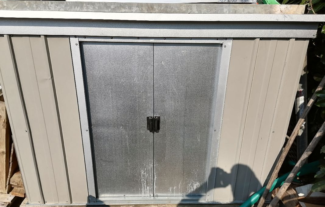

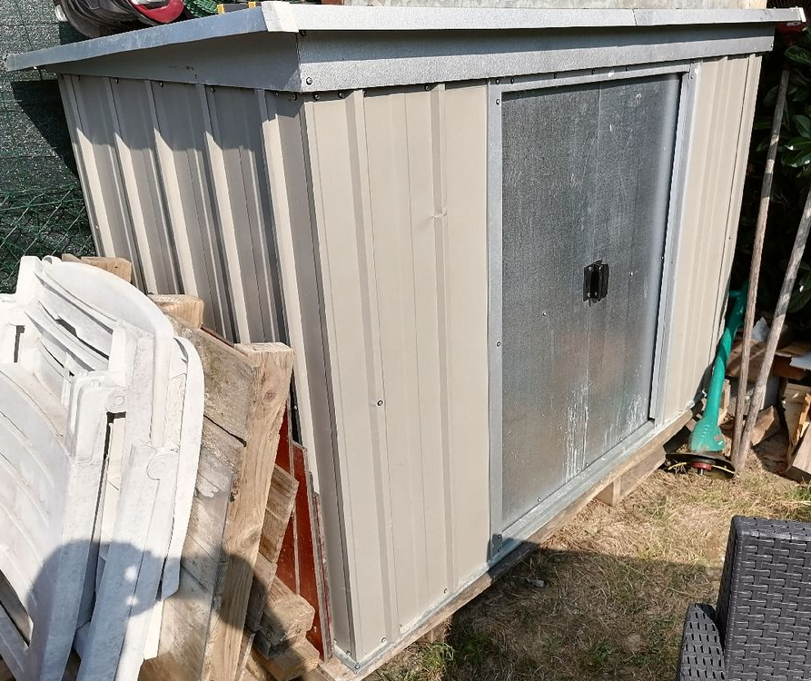

Je viens de trouver en occasion un abri de vélo en tôle à 150€ qui correspond plus ou moins en terme de taille à ce que je voulais construire en bois.
Coté dimensions on est sur du 1.80m en longueur, 1m en largeur et 1.30m en hauteur.
Il ne me restera du coup plus que le toit à adapter pour qu'il soit ouvrant.

Par rapport à l'abri vélo en tôle, les constatations que je peux faire sont les suivantes
  • l'abri est vraiment léger :
    • ce qui est un avantage pour le toit dont je prévois toujours qu'il soit soulever par le bras articulé du moteur de portail que j'ai acheté
    • mais un inconvénient d'un point de vue sécurisation surtout au niveau des portes coulissantes qui me paraissent plutôt faiblardes même si on peut mettre un cadenas pour les verrouiller, a réfléchir pour une alternative plus sécurisé
  • faut que je trouve comment le fixer au sol afin de le sécuriser et qu'il ne suffise juste pas de le soulever pour voler heuu accéder au dobson
  • la tôle est vraiment peu rigide du coup un peu peur par rapport au vent, du coup je pense faire une structure interne en bois afin de le renforcer
  • idem du coté du toit, je pense donc le doubler par le dessous avec des planches en bois, la tôle servira du coup à l'étanchéité, exit le feutre bitumeux et son poids non négligeable

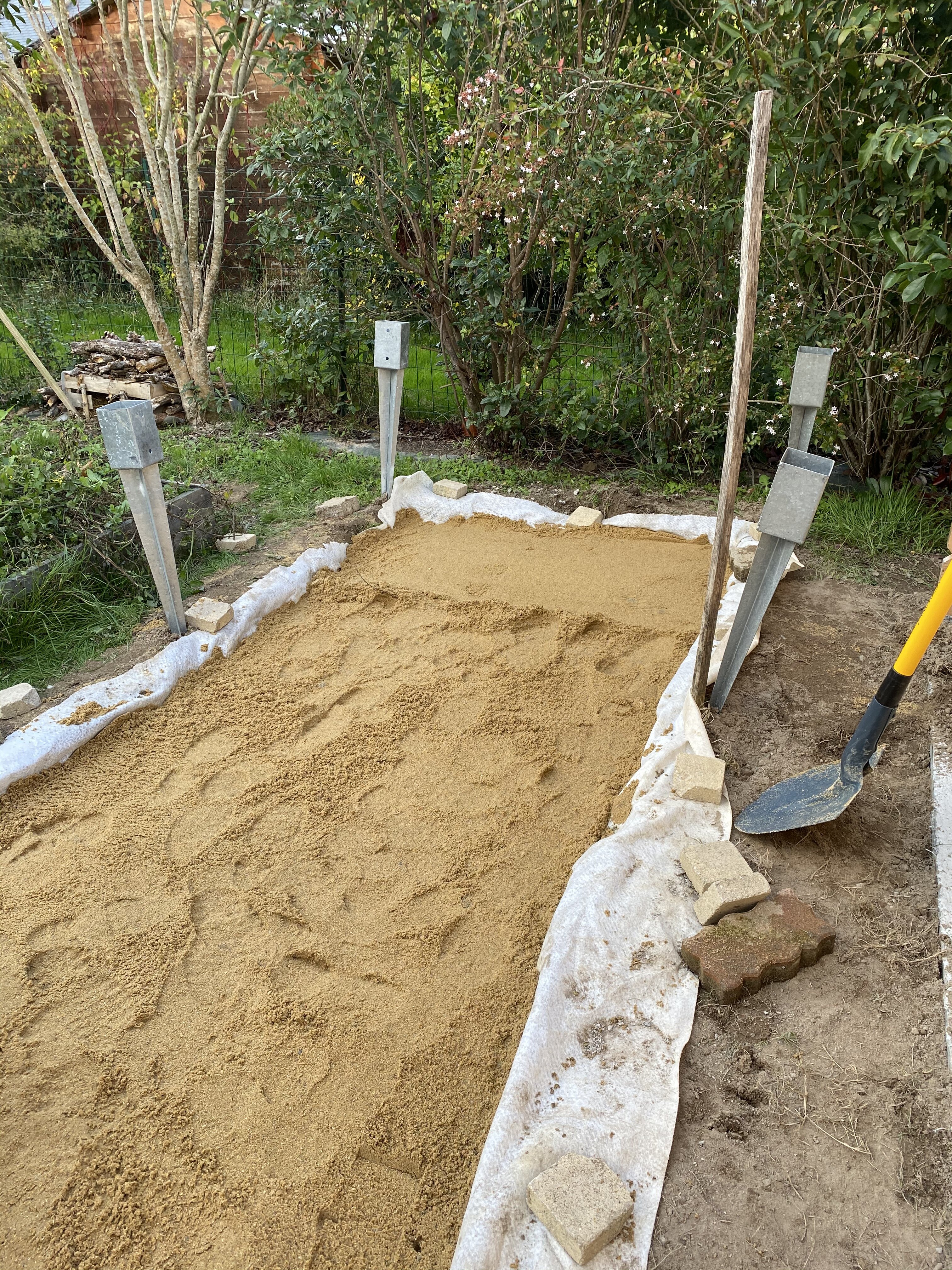

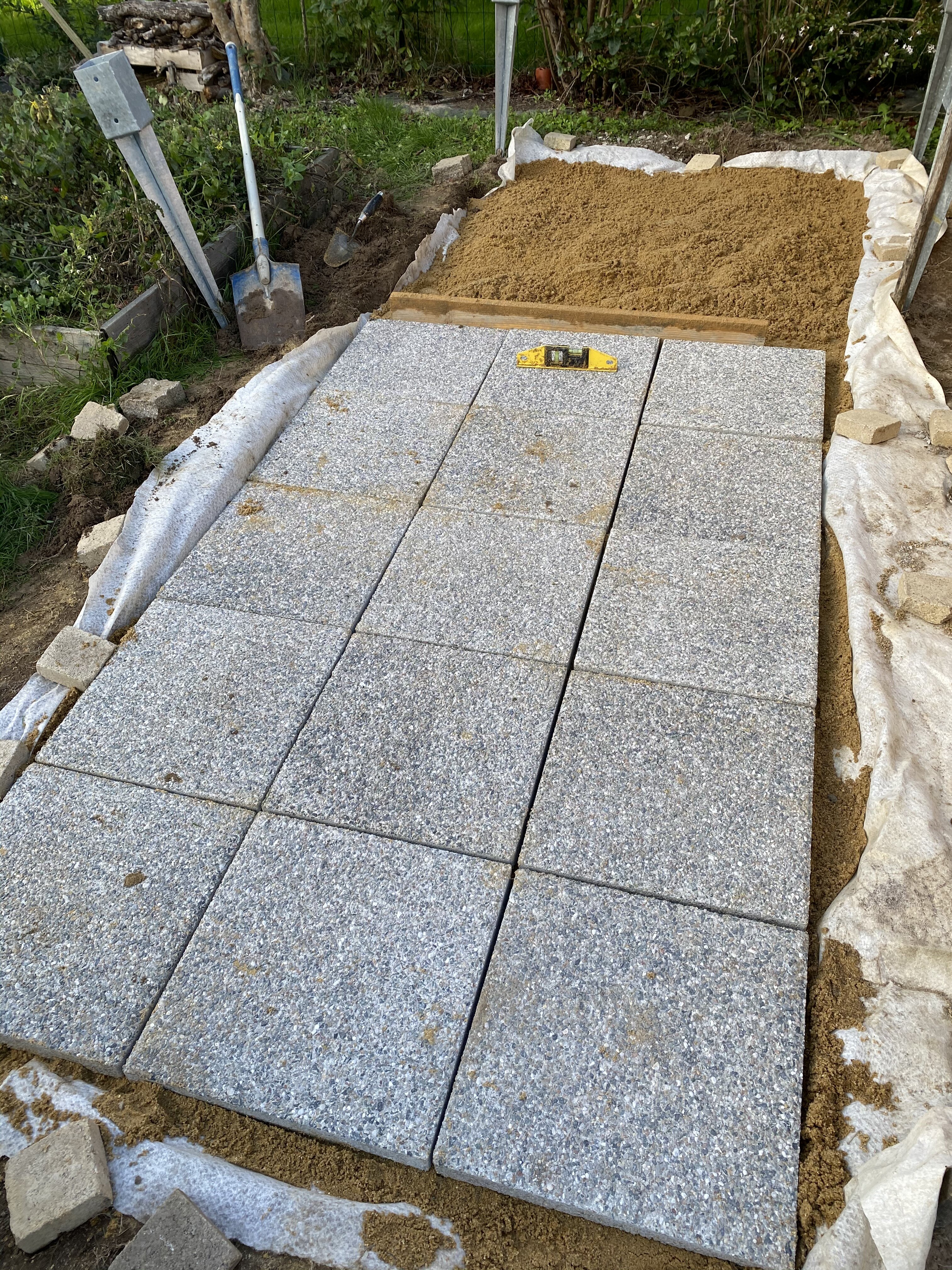

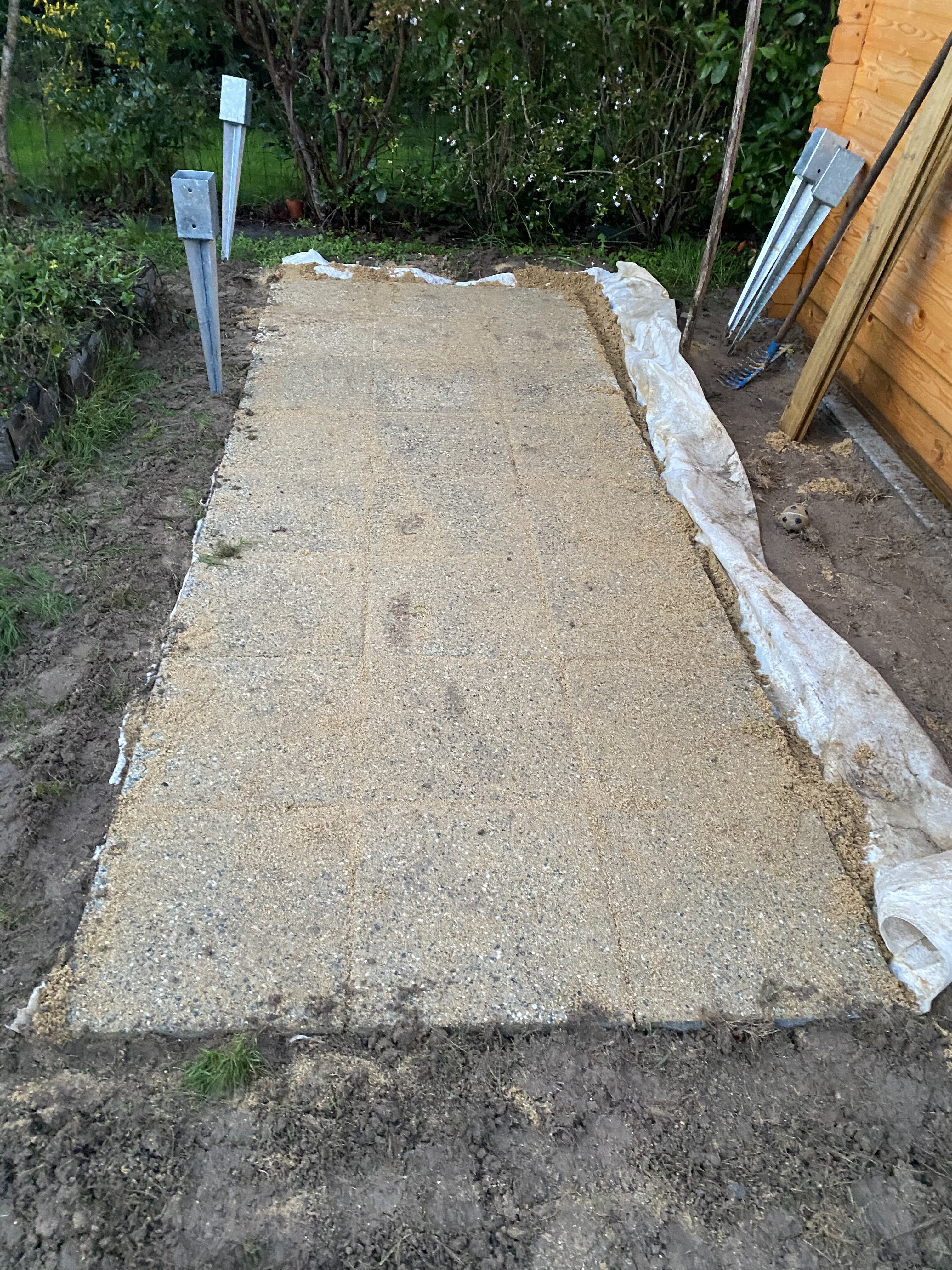

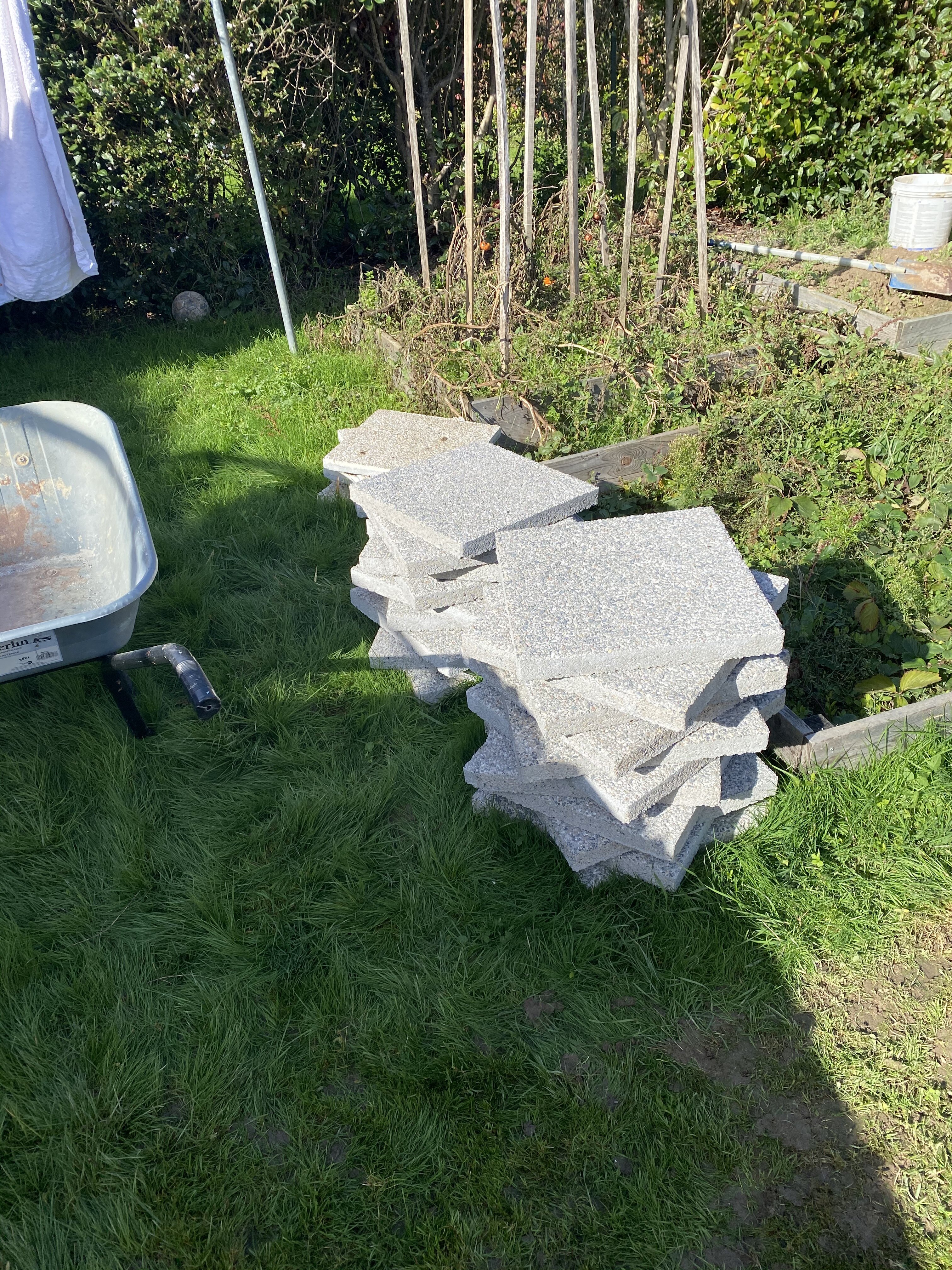

Ce matin, on récupère avec mon beau père 25 dalles acheté 1€80 à Bricomarché.

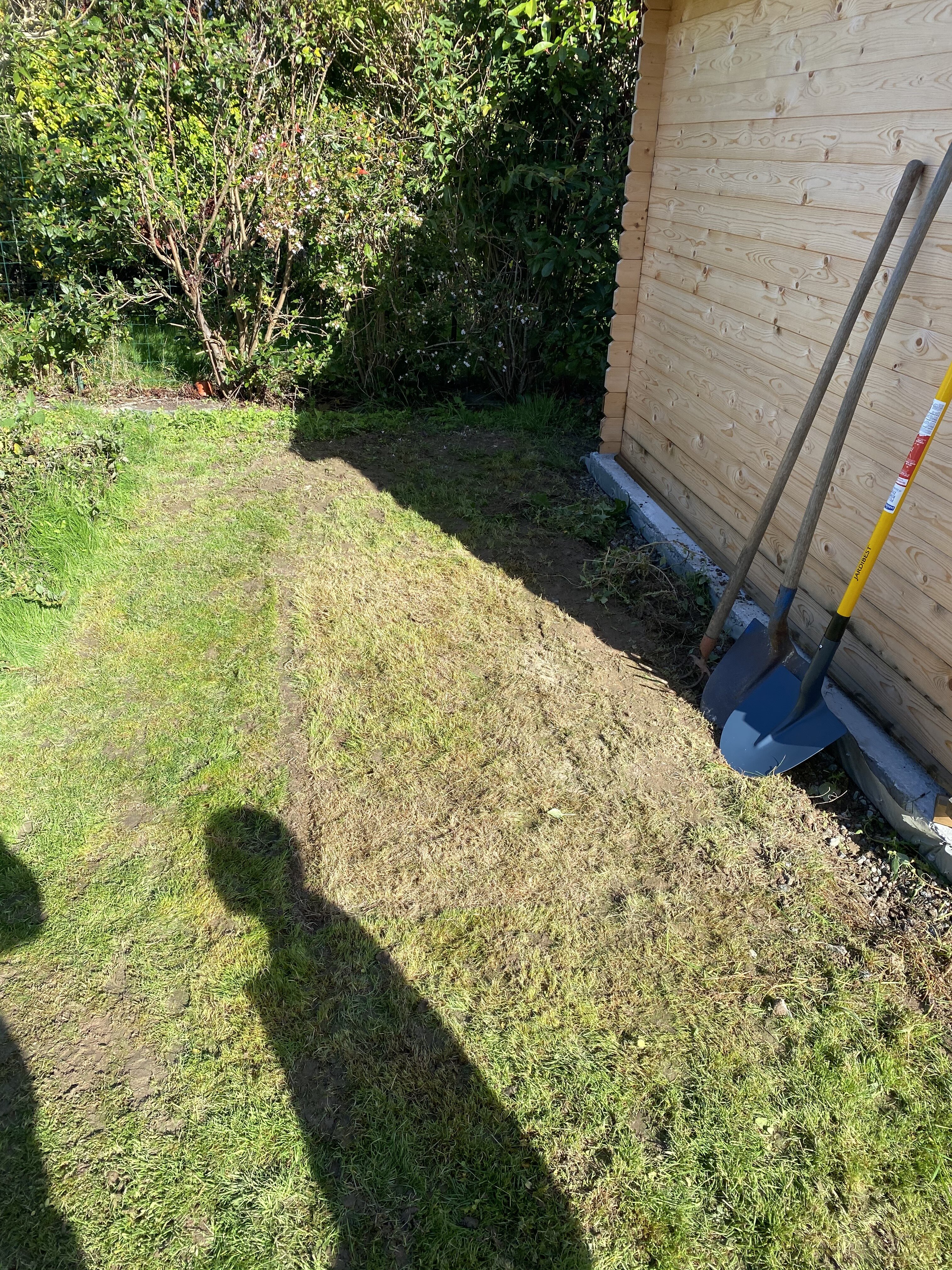

Voici l'emplacement, entre l'abri de jardin et le potager.

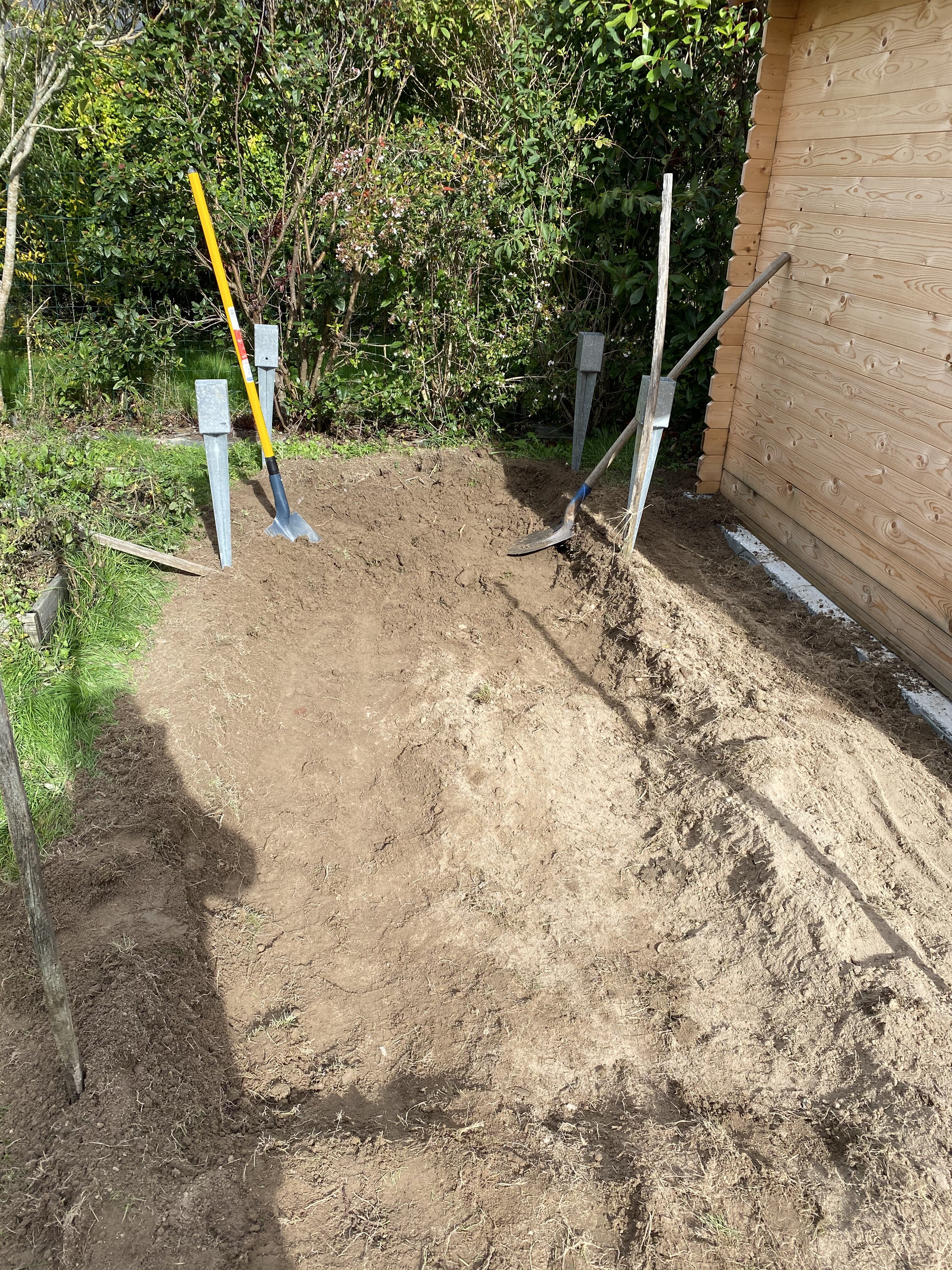

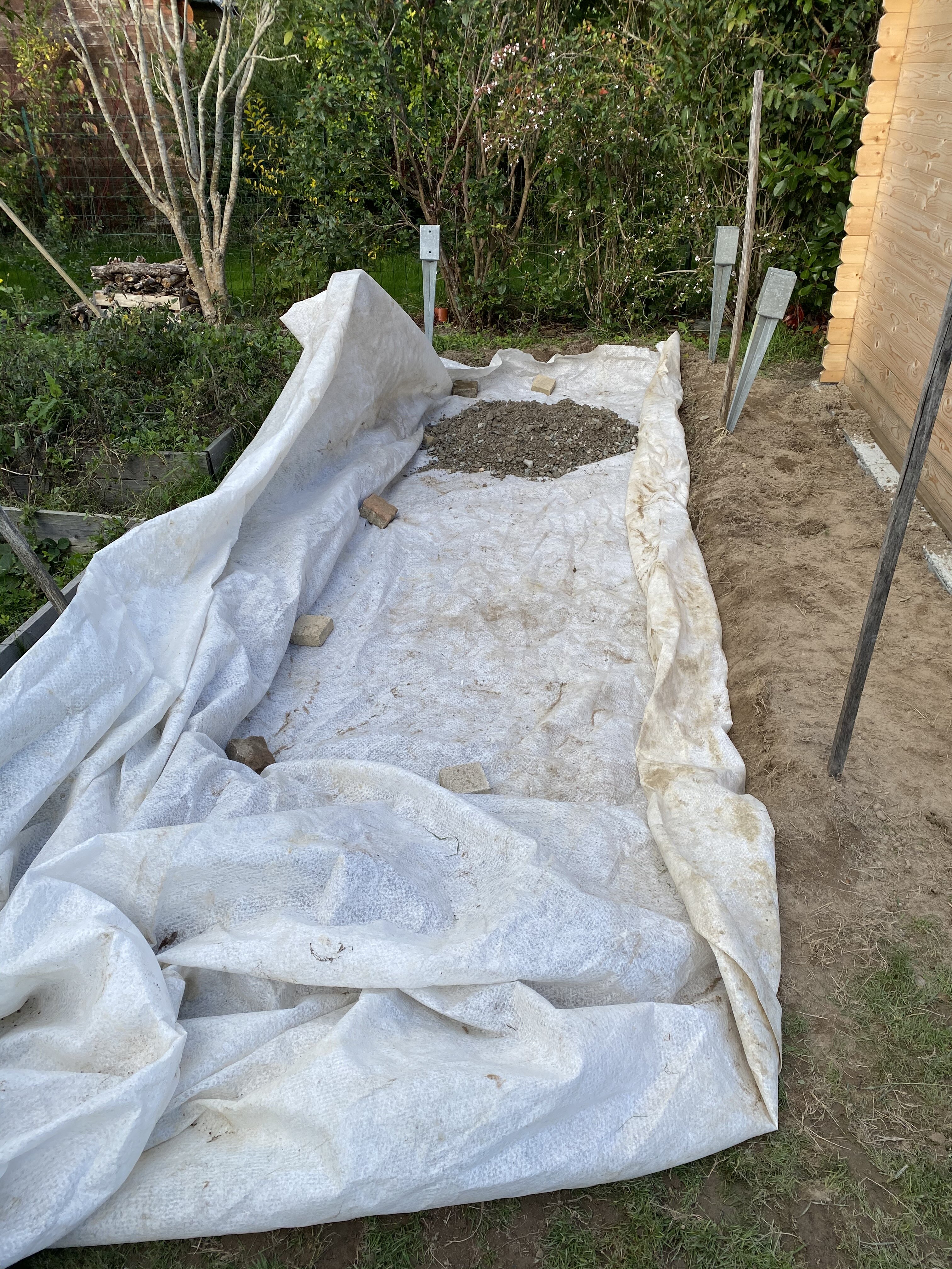

Terre retournée avec le motoculteur du beau père et ça décaisse. On en profite pour reboucher la petite tranchée laissée vacante par les planches du coffrages autour de l'abri de jardin.

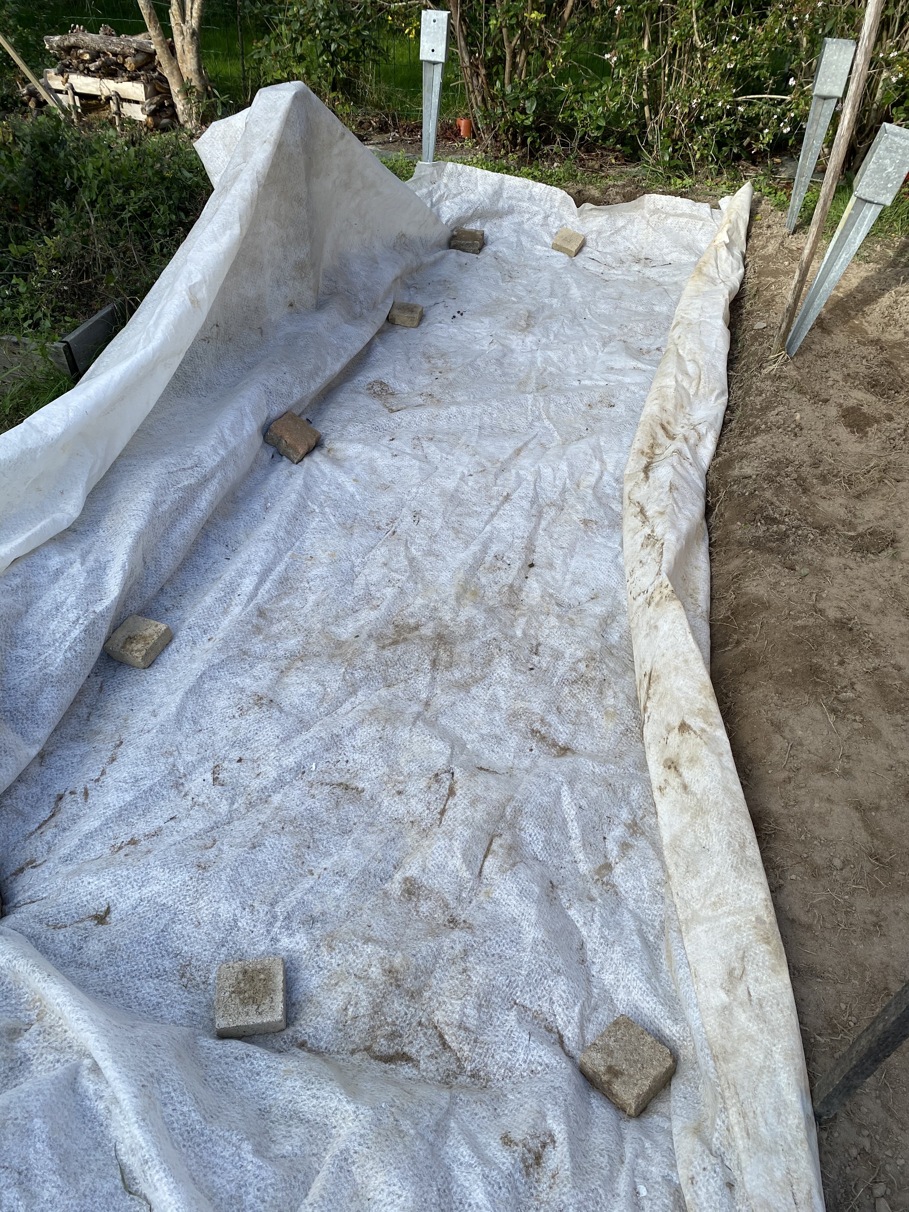

On met de la fibre géotextile pour éviter la repousse des mauvaises herbes.

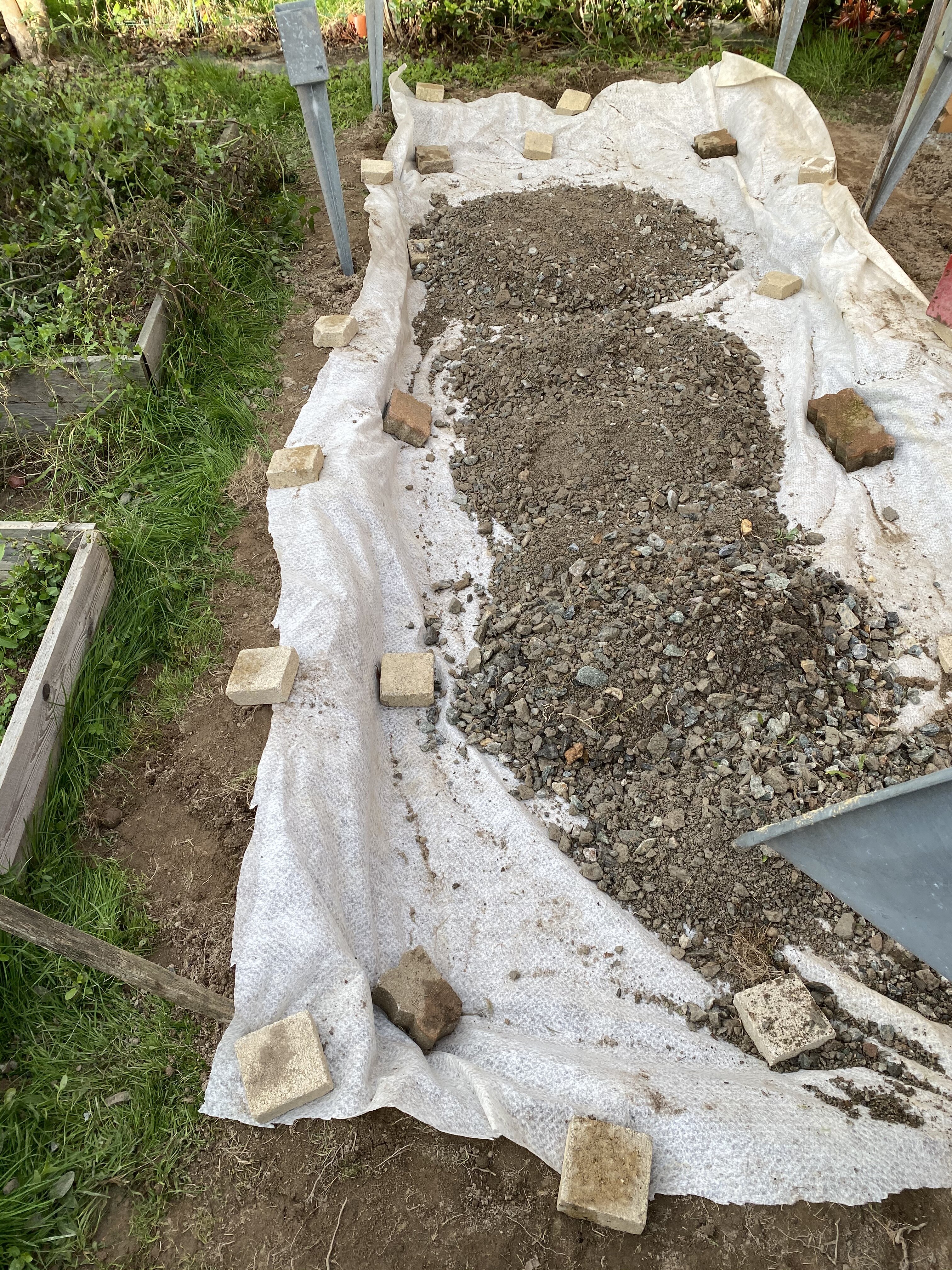

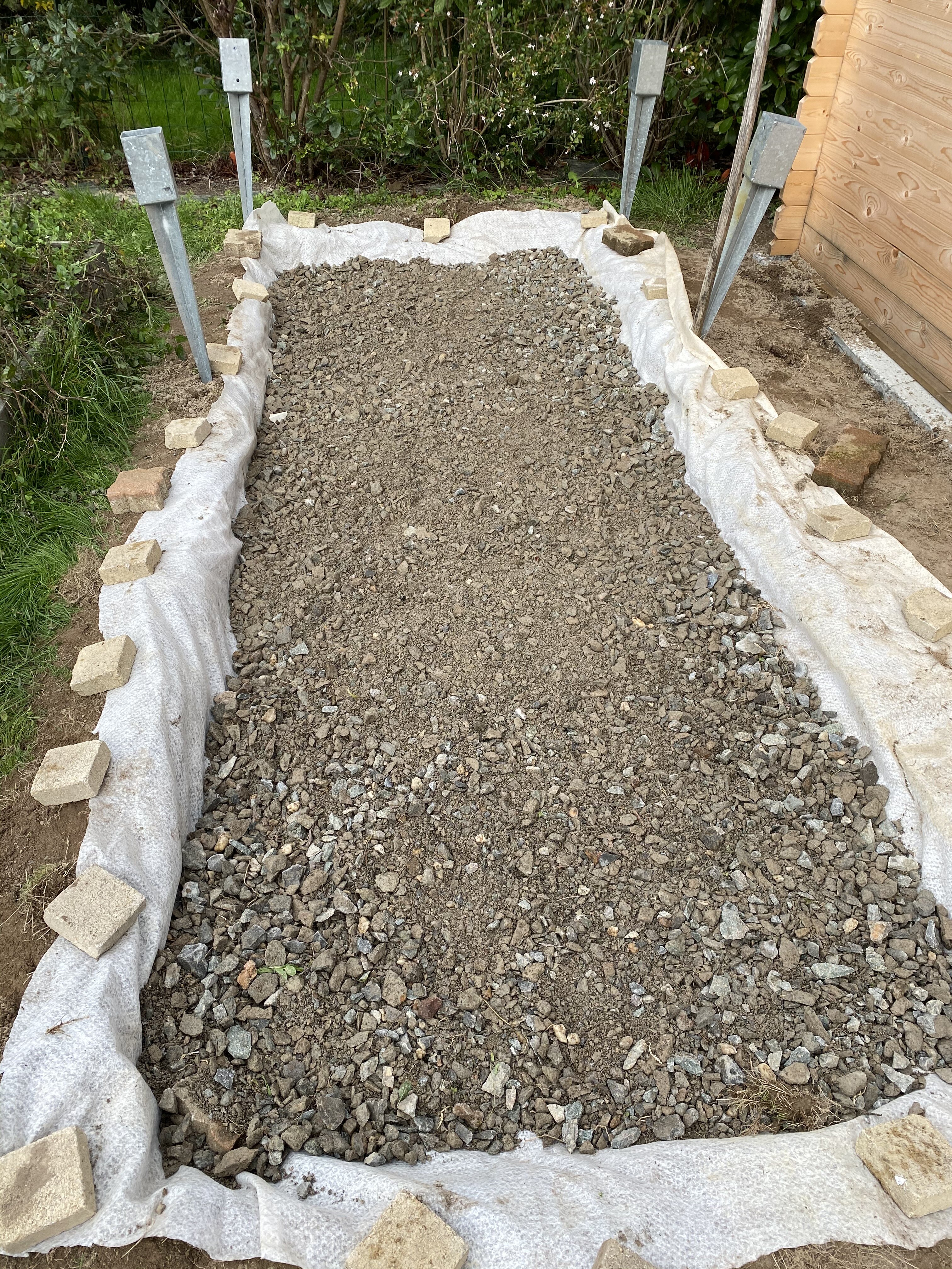

Puis on ajoute, un peu de gravier qui restait de la dalle de l'abri de jardin.
Encore un peu.
Puis un peu plus pour mettre à niveau.
On fait de même avec le sable.

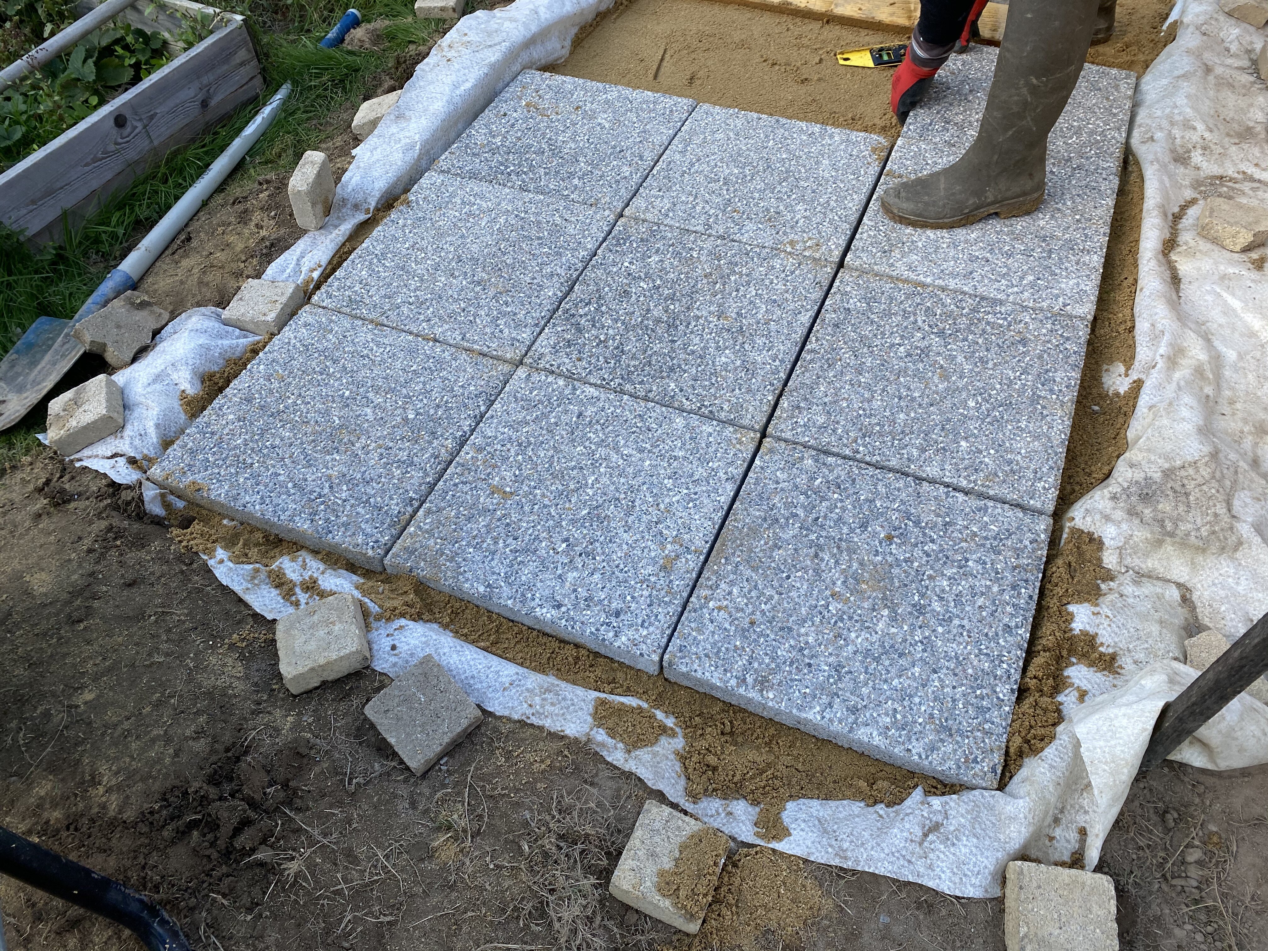

Puis le beau père s'applique à poser les dalles en laissant un petite espace pour faire les joints.
C'est presque fini.
Un petit coup de balai pour combler les joints avec du sable et c'est fini. Les finitions ça serait pour plus tard.

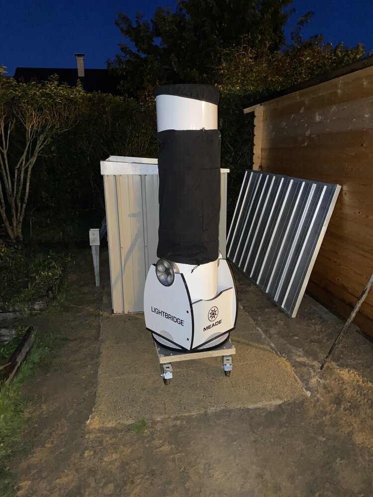

En attendant que l'abri visible au fond soit transformer, je profite  de récupérer un petit espace pour sortir le LB2 pour lui faire prendre la température et observer ce soir vu que le ciel est découvert.

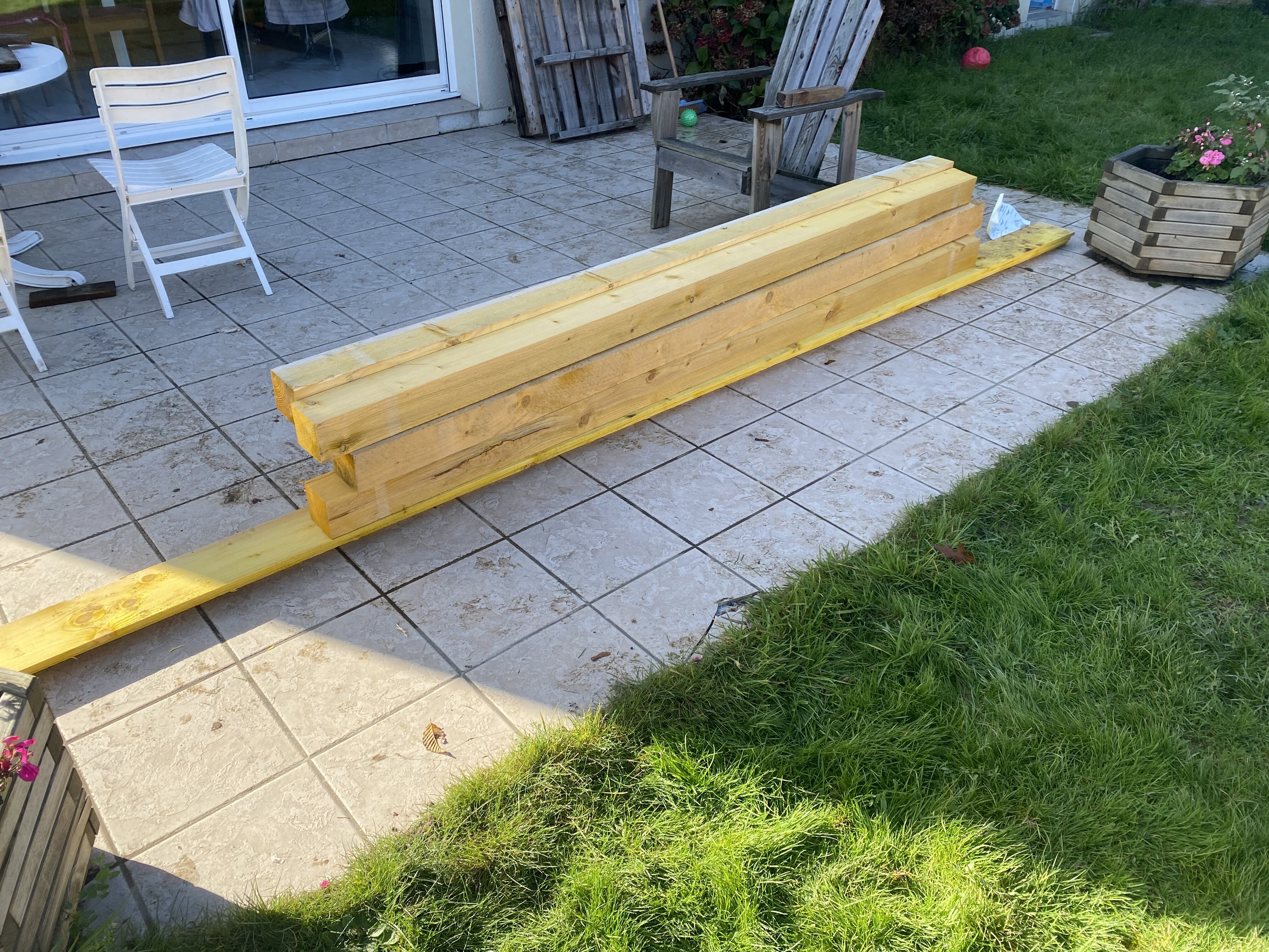

La suite c’est l’armature et le toit de l’abri.
Pour la première, j’étais parti pour des tasseaux de 5 cm chez Bricomarché mais il n’y en avait que deux.
Du coup, j’ai acheté des poutres de 10 cm de coté chez un négociant en bois pas loin.
Pour le deuxième, j’en ai profité pour acheter des planches de bois légères de 14 mm d’épaisseur et 15cm de large.
Modifié par Axeldark

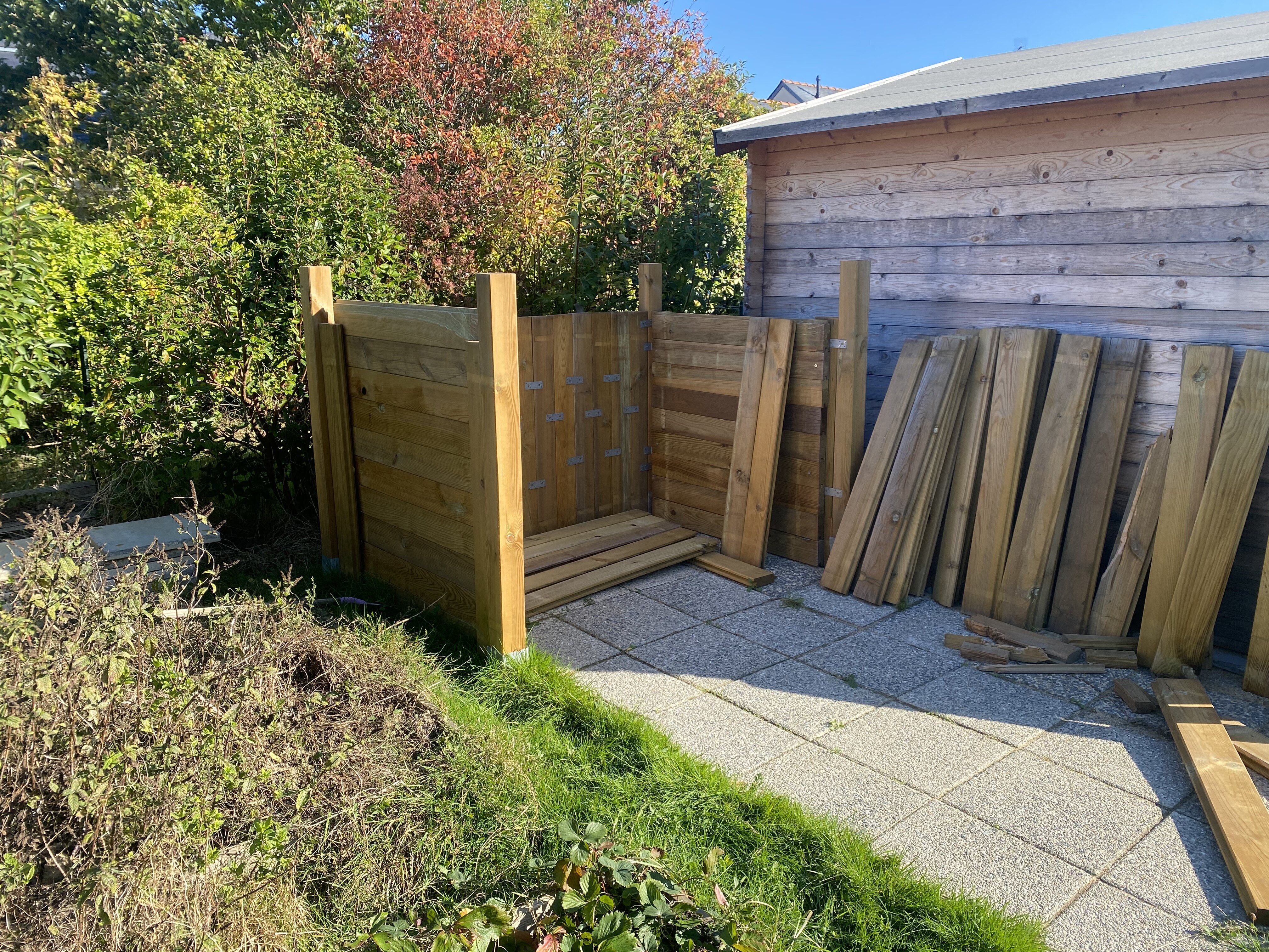

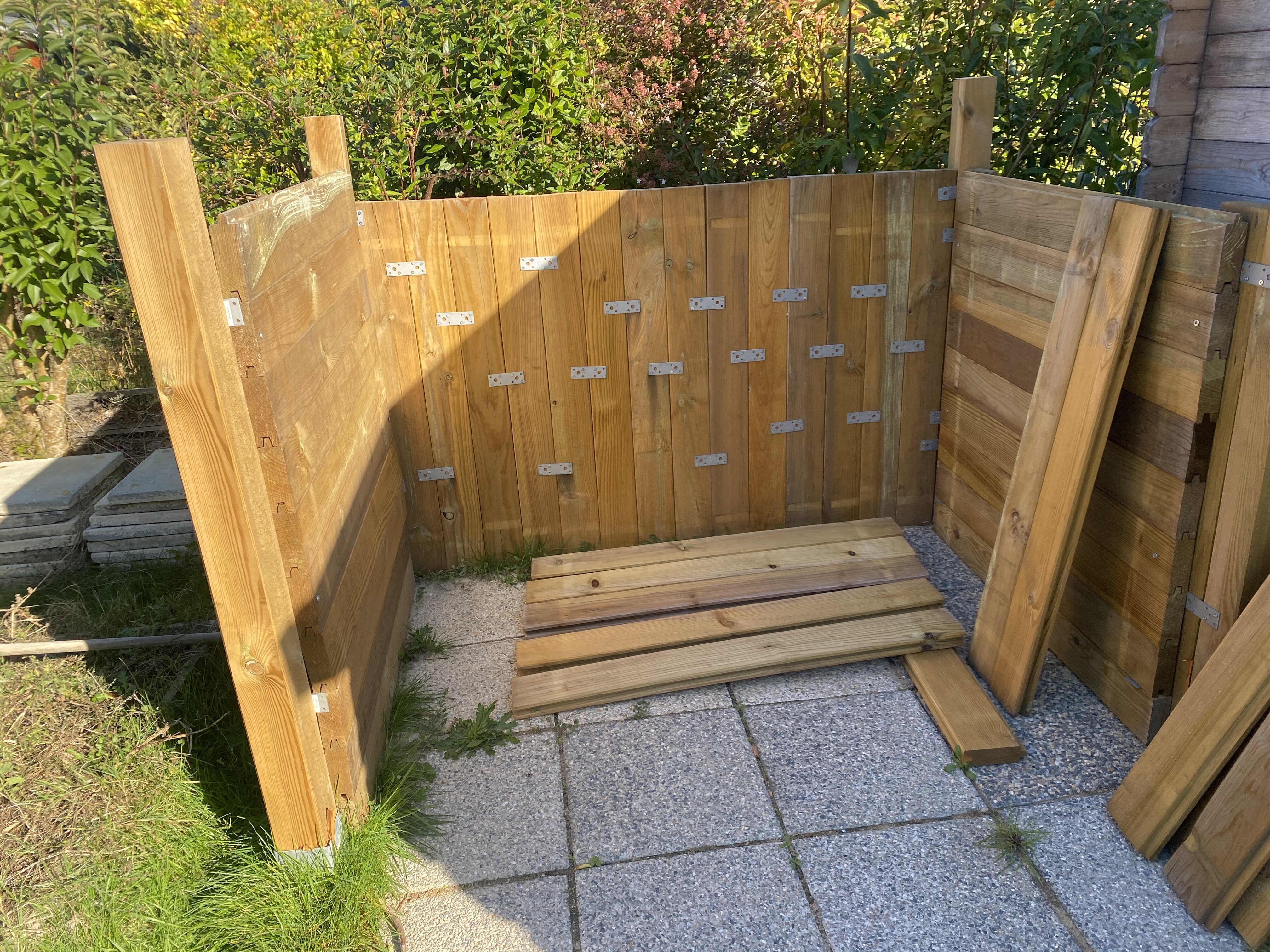

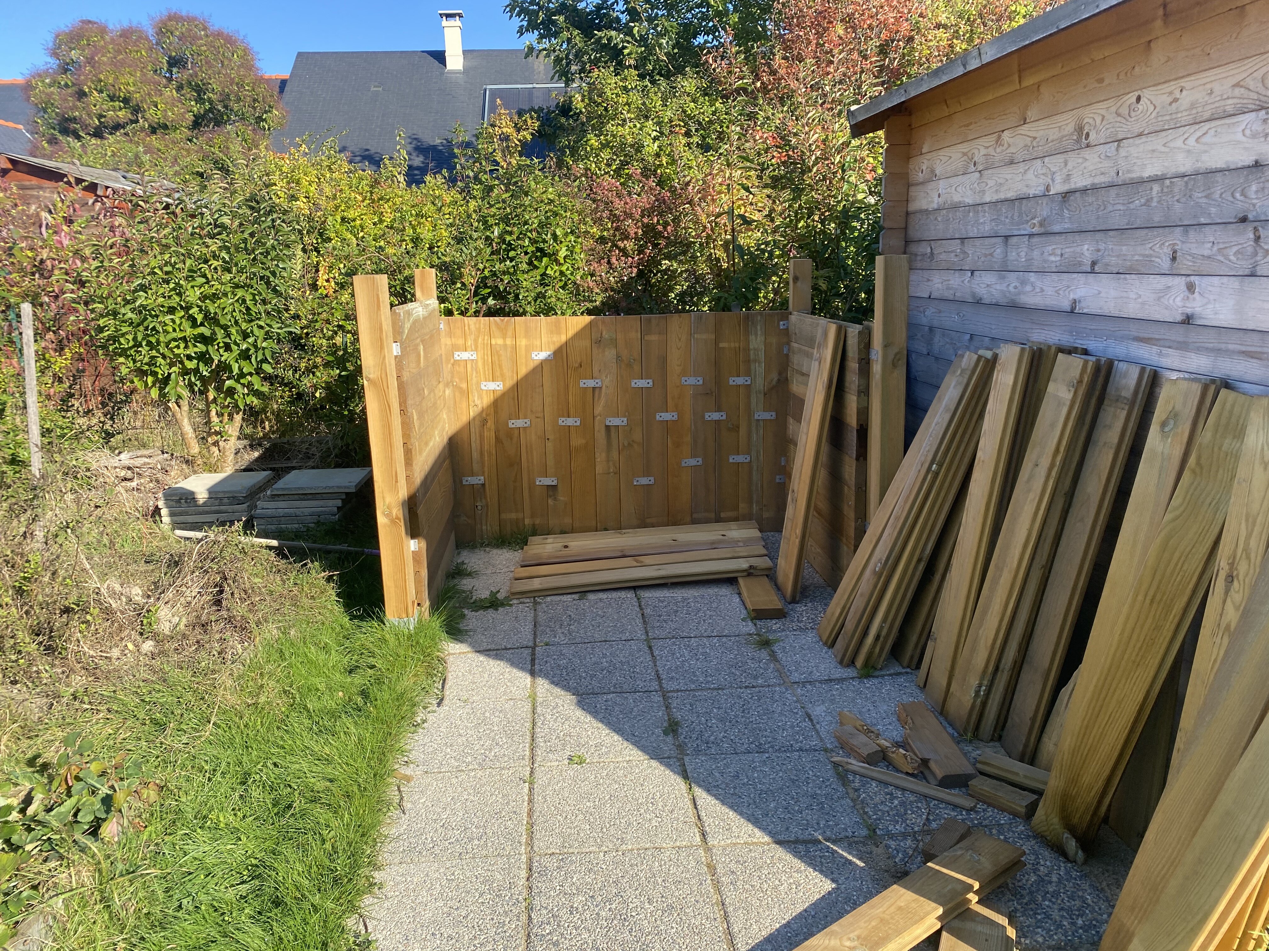

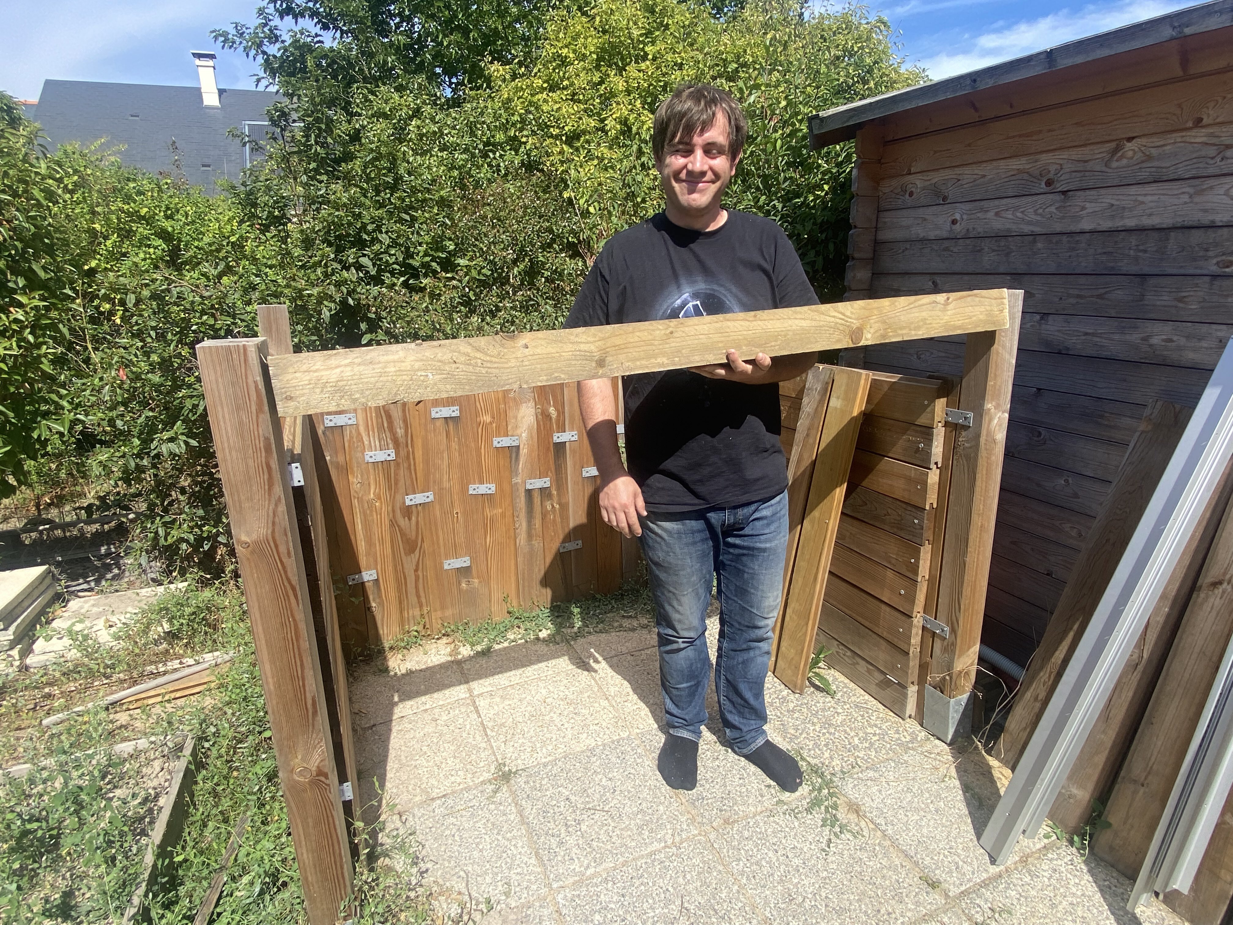

Du coup depuis la dernière fois, la construction de l'abri a avancé. Grace à l'ami @Brumeargentee, 3 cotés sur 4 ont été montés comme vous pouvez le voir ci-dessous.
1889430584_1.thumb.jpg.a67d4c354b869d8304bf634ac55b0632.jpg1042524450_2.thumb.jpg.a13180fbc4694edd2ea6208efdf9c263.jpg304250136_3.thumb.jpg.713a13ec43afc557618f276ac4dd8813.jpg
Le quatrième coté aura la particularité d'avoir deux ouvertures battantes au 4/5ème afin de pouvoir avoir accès à l'intérieur de l'abri. C'est le prochain chantier.
La partie supérieure de chaque coté de l'abri servira de support au toit et surtout aux deux glissières qui permettront son ouverture. Suivra ultérieurement la motorisation grâce à un moteur à crémaillère de garage.

Petite mise à jour pour montrer l'avancement de l'abri.
Installation avec l'ami @Brumeargenteede deux poutres latérales qui servent de support aux glissières qu'on voit sur le coté droit.
Ces deux dernières vont supporter le toit qui sera à terme motorisé grâce à l'utilisation d'une motorisation à crémaillère de garage.
Prochaine étape, finir le dernier pan de l'abri sous forme de deux battants pour pouvoir accéder à l'abri.
