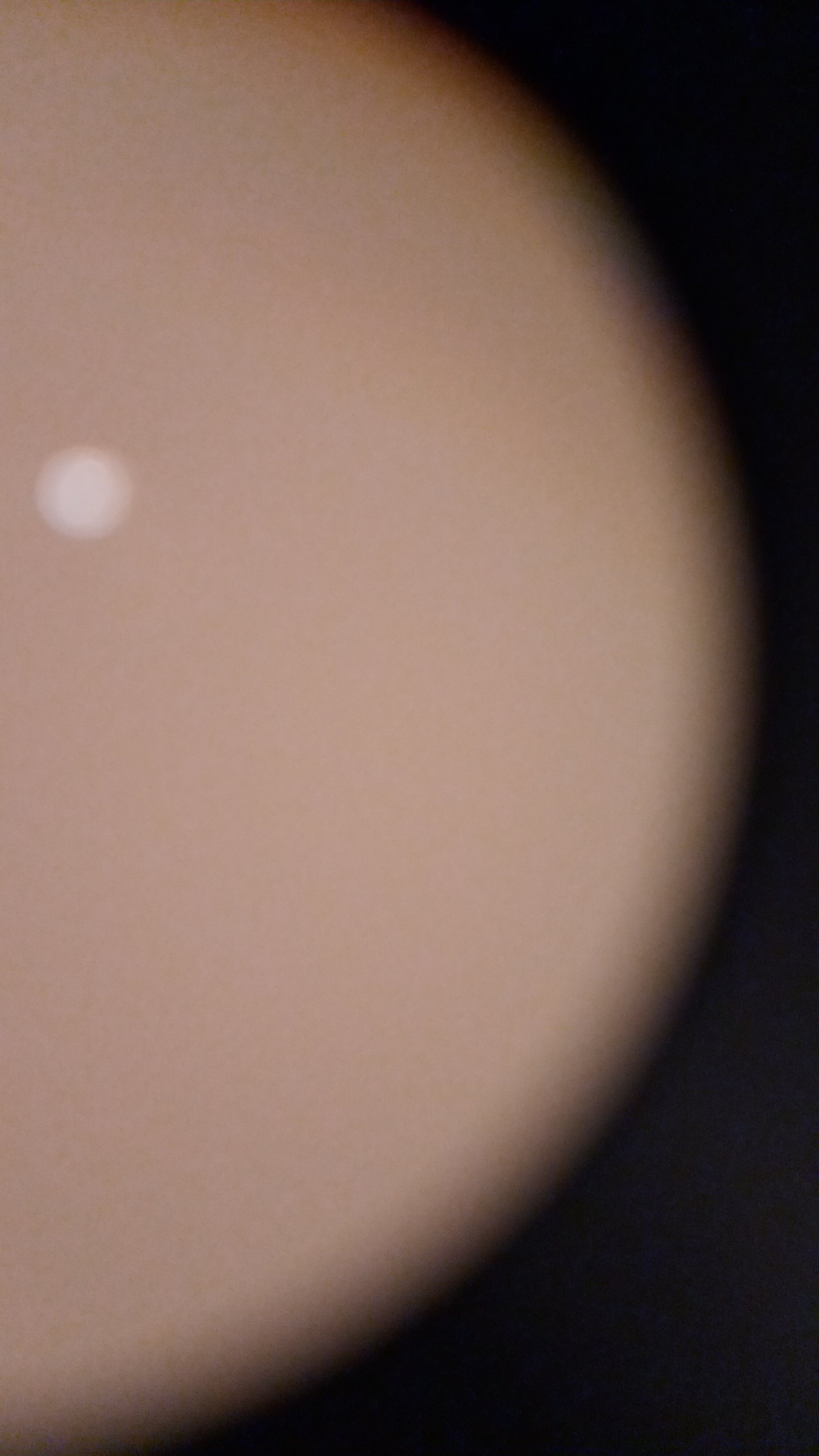

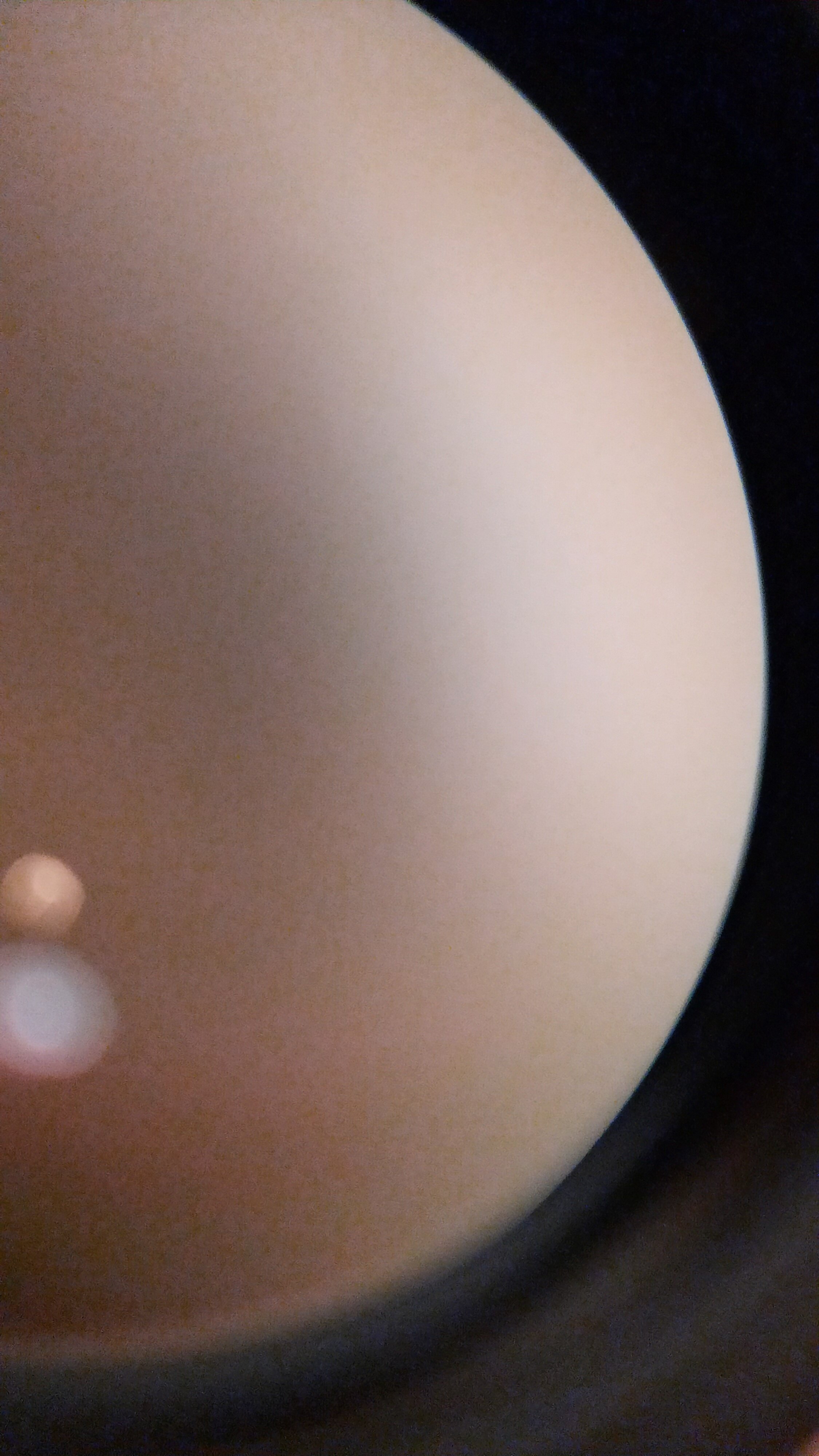

J'ai reçu mon ES 24mm 82°, et à la lumière du jour à l'intérieur de chez moi, j'ai regardé dans l’oculaire pour voir si tout était OK au niveau du relief d’œil, du champ etc... Et je remarque qu'a l'extrémité du champ, c'est pas net mais floue, et c'est comme si il y avait une ombre qui faisait tout le tour du champ. C'est normal ? :?: :?:
Alors qu'avec mon Pentax xw 7mm, c'est bien net (tout comme sur le nagler d'ailleurs). On va parfaitement bien la différence :
Désolé pour la qualité des photos pas terrible, mais on voit bien la différence.
Modifié par Astro-N5
C'est peut être le diaphragme de champ qui n'est pas à sa place (sur le plan focal d'entrée), c'est alors un problème de conception de l'oculaire. Sinon celà peut être de la courbure de champ (les ES sont connu pour en avoir un peu) si tu arrives à faire la map pour que ce soit net au bord alors ne cherches pas c'est surement ça mais normalement des yeux pas trop âgés ou fatigués doivent accommoder à cet endroit là et alors tu ne le vois pas. Après en dehors de cette zone limite si tout est net ce n'est qu'un moindre mal. Les Pentax ne jouent pas dans la même cours que les ES c'est sûr, ce sont en général des oculaires zéro défaut (série XW).
