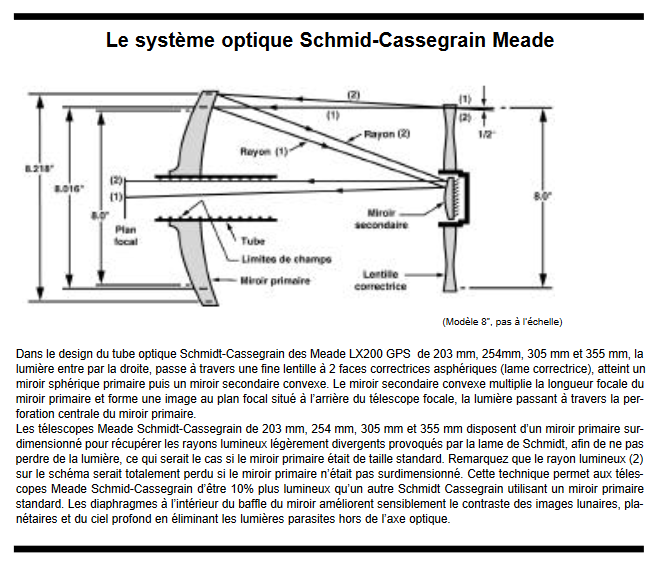

La géométrie d'un maksutov gregory type skywatcher va conditionner le type de coulant et ce qu'on appelle l'ouverture claire sur le plan focal.
De même qu'un Schmidt-Cassegrain de marque Célestron, le tube central limite cette valeur.
un mak 150/1800 est en général équipé en coulant 2" mais on ne peut pas l'exploiter à 100%
Probablement quelque chose comme 38mm sur les 47mm maximal du coulant.

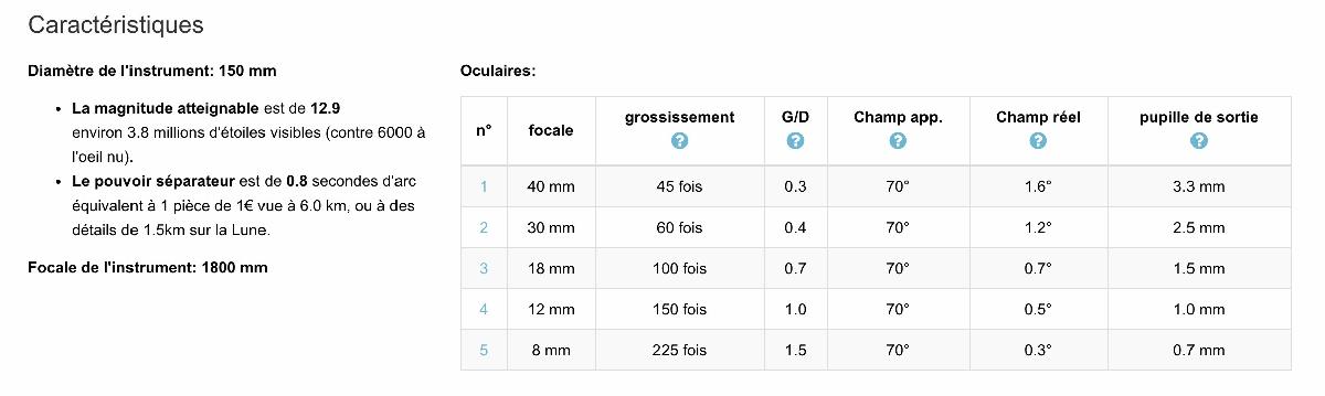

Ce qui pour le plaisir d'une vision de champ profond d'angle apparent de 60° (on va dire que c'est bien confortable avec cet angle qui rappelle celui des jumelles les moins généreuses)
Considération sur le ciel
ça donne 38/1800*57.3~1.2° apparent maximal : ceci ne permet pas d'observer les Pléïades en entier (M45). Ça rentre juste pour Orion M42.
Considération de luminosité.
En prenant un oculaire de 45mm pour atteindre une illumination pupillaire suffisante pour la luminosité de l'objet. (3mm de pupille de sortie)
On obtient un champ apparent de 38/45*57.3 ~ 48° : c'est pour moi un champ limite basse, on ne profite pas des capacités couleurs de l’œil que l'on peut considérer optimale avec un oculaire de 68° comme le panoptic de Televue, universellement reconnu pour cet usage.
Une lunette de 127mm f/9 (la linear 127/1140 de Jean Dragesco) permettra, elle d'observer un champ de 2.35° apparent max et d'obtenir avec un oculaire de type erfle de 40mm 62° pour passer partout sauf M31 qui est très étendue.
2.12° de champ et 4.44mm de pupille de sortie.
La luminosité serait de (127/150*4.44/3)2 ~ 0.5 magnitude supérieure.

Je vous poste ici le tableau des oculaires, grossissements, champs et pupilles de sortie pour les deux instruments que je voulais comparer - et qui me semblent donc égaux : la lunette pouvant "ouvrir" plus grand (grossissement de 30x avec un oculaire de 30mm; comme mes jumelles) et le mak "zoomer" plus fort (même sans aller jusqu'à l'oculaire de 6mm que j'ai, pour les "grands soirs")...
La lunette de 150/900
Le Mak de 150/1800
Source : Stelvision
Donc, le seul truc qui pourrait coincer (merci Lyl et Sixela pour la remarque), c'est qu'on ne puisse pas afficher tout le champ sur le Mak... Et là, donc, la lunette remporterait le "match" pour le ciel profond ;)
(ce qui me ferait une grosse bonne excuse pour m'en procurer une !! :p )

C'est juste pas du vol pour un RFT (télescope grand champ f/D <=5, ici f/4) : pour avoir un peu plus que la Lune (1/2°) en pleine illumination. (20mm de diamètre sur le plan focal)
Un exemple historique sur le surdimensionnement publicitaire)
... après de là à dire que Meade a copié Célestron et que Meade fait des tubes en plomb etc etc, c'était juste de la langue de pute pour faire du bruit avant le procès qui n'a rien donné.
image.png.a77168ef2c68a1749ba925bce83fbe
Modifié par lyl

Il y a 1 heure, lyl a dit :
 J'ai pas compris ce que tu voulais dire... l'ouverture est bien de 8" et donc 203mm. Je vois pas où est le mensonge publicitaire...
Sur le MN190 le ménisque fait 190 et le primaire 200mm, mais c'est bien annoncé comme un 190mm et pas 200mm
