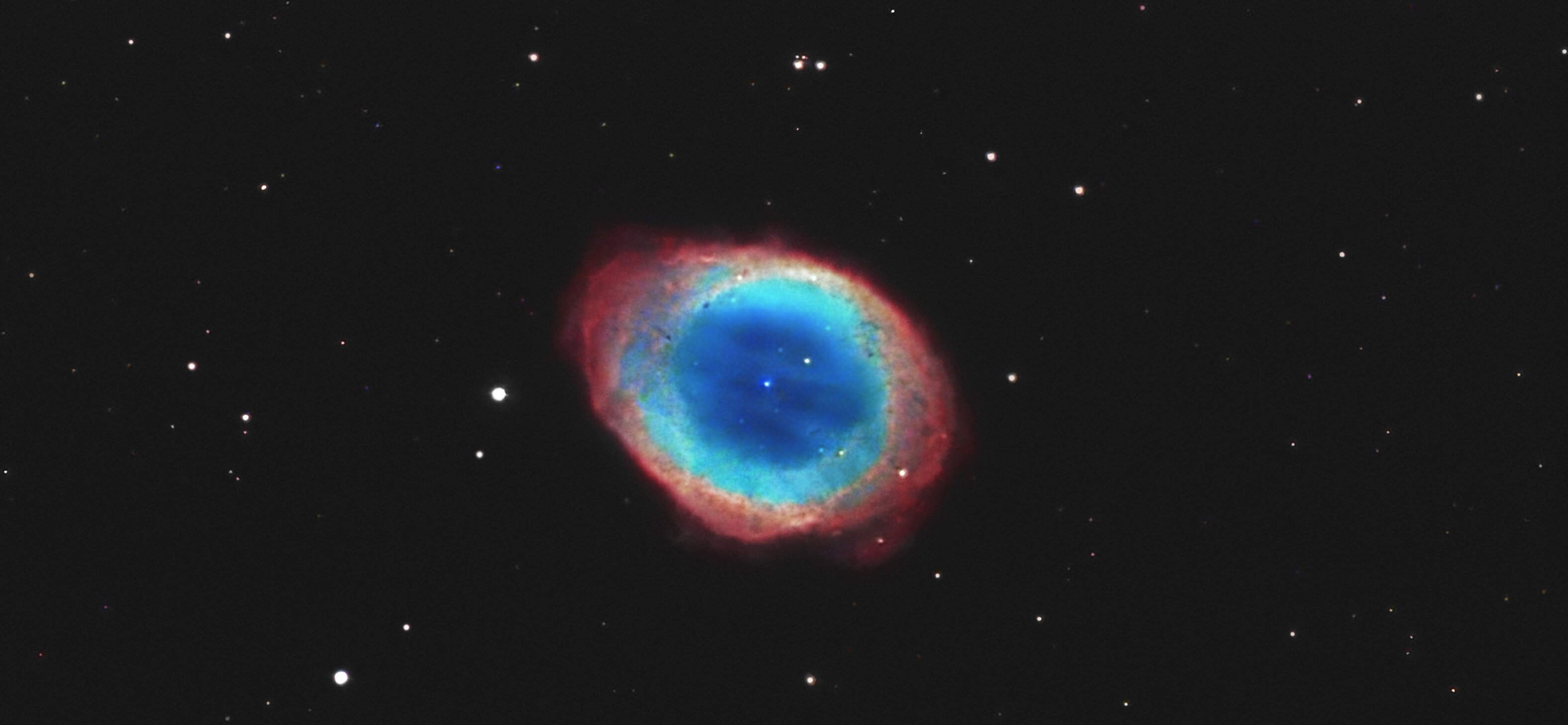

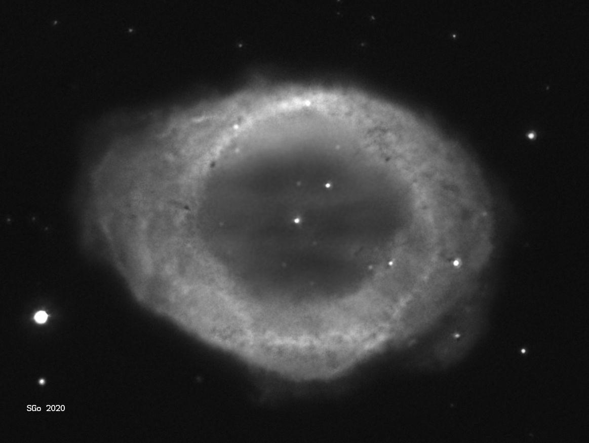

J'ai passé beaucoup de temps sur cette image (une 10 de nuit), je voulais avoir 2 nuits bien stable pour détailler et confirmer les composantes HL9001.

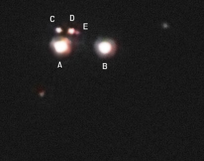

Souvent on voit cette petite double en haut d'une autre double , plus espacée.
Mais plus rarement la composante E, une petite étoile presque collé à la petite double!
la séparation entre E et la composante de la petite double est de 0,5 arc secondes.
La photo dans son ensemble , prise avec un 300mmF4 , barlow 2x plus du tirage ( calculé à 2,4x), et une QHYIII-290MM (photosite de 2.9).
temps d'exposition : 500ms (x17000 pour les étoiles, et x50000 pour la nébuleuse)
gain:450/600
format:8b
couleur effectué avec mon asi224 (avec un mélange de 2017 )
Le traitement est fait avec SIRIL (alignement sur une etoile, somme), et les deconvolution/ondelettes/gestion du bruit avec Astrosurface.
composition entre les etoiles et la cible principale avec photoshop (j'ai essayé Gimp mais ...non j'arrive pas...pourtant)

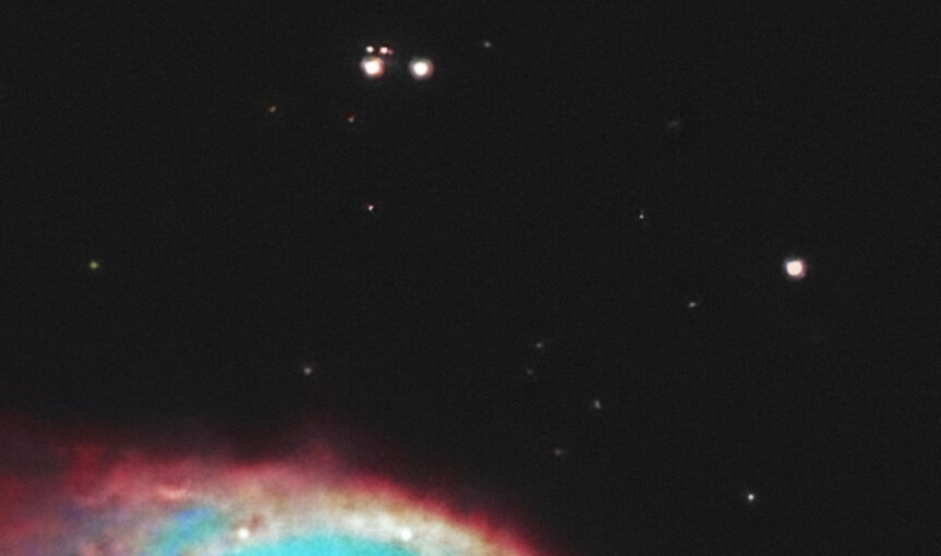

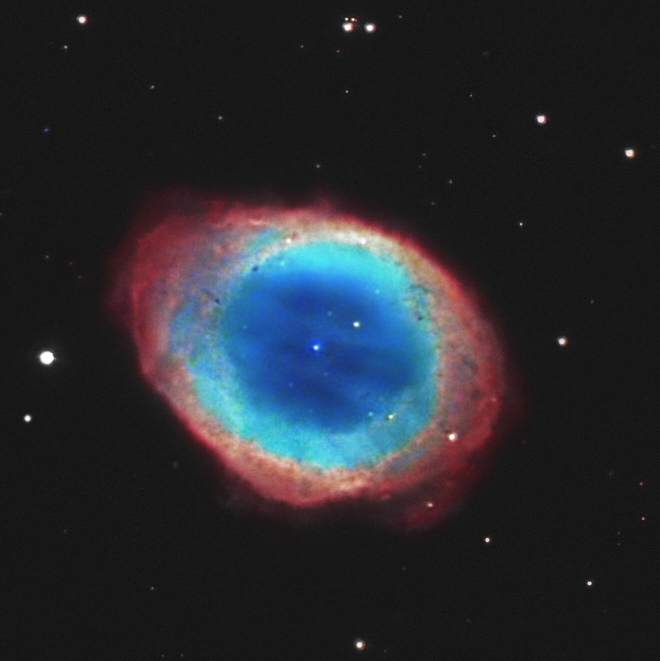

un crop sur l'anneau (drizzle 2x) (c'est gros c'est pour les myopes):
un crop sur la fameuse triple:
et là c'est mieux:

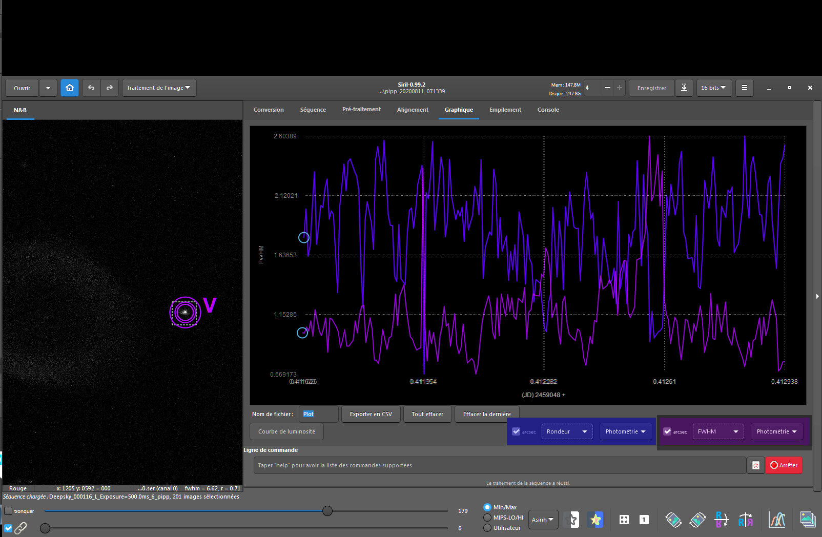

J'ai mesuré la FWHM sur toutes mes nuits, et avec les poses courtes on note une fluctuation importante.
Et plus la pose est courte et plus cette fluctuation est importante!
Mais dans tout les cas je suis dans des très bonnes valeurs malgré le fait de travailler en échantillonnage serré (0,199''/photosites).
Et pour pouvoir profiter du max il ne faut pas hésiter à utiliser la RONDEUR comme tri dans SIRIL en plus de la FWHM.

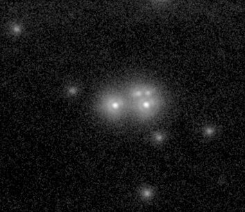

dans ce tableau on voit que certaines brutes possede une bonne FWHM mais elle sont allongées:
oui vous lisez bien sur ce tableau des FWHM de 0,66''!
d'ailleurs sur les brutes d'empilement on peu voir la tache d'Airy:
