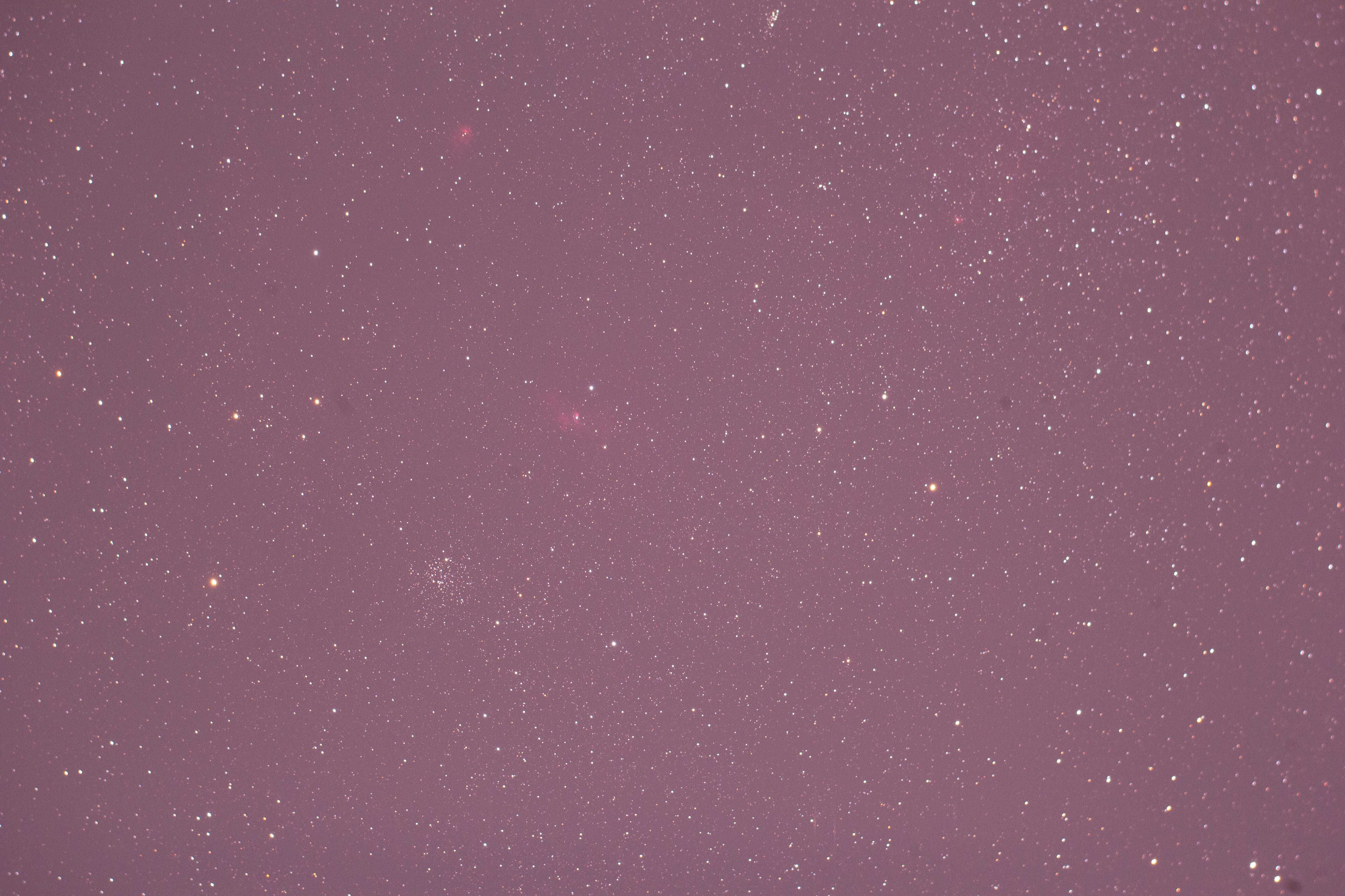

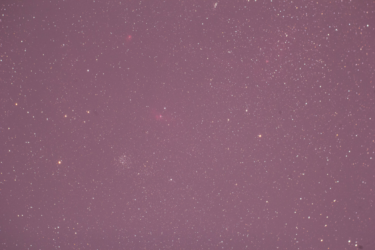

hier soir session écourtée à cause d'une attaque de nuages ... tant pis, j'ai quand même quelques clichés pour voir où j'en suis avec le backfocus de mon correcteur.
je pense que je vais encore faire quelques essais avec 1 ou 2 millimètres de plus mais je doute que je puisse obtenir des étoiles parfaites partout avec cette petite focale.
Mais mon plus gros problème c'est ce coté droit de l'image flou, alors que le coté gauche est juste mal corrigé, vous confirmez?
Etant donné que j'ai defiltré mon apn moi même, et que le capteur est sur 3 ressorts, je pense que la vis du coté droit de l'image (donc la vis à gauche quand on regarde le capteur de l'arrière de l'apn, vous confirmez aussi? ) et trop ou pas assez vissée. Je l'ai fait au comparateur mais j'avais un doute sur la stabilité de mon montage...
La photo est une brute juste passée en jpeg, aucun traitement, c'est brut de capteur. une pose de 3 minutes avec guidage nickel (0.9" RMS), donc pas de filé.
lunette WO ZS66SD avc correcteur dedié.
Merci à vous

Mon correcteur est donné pour environ 55 - 56mm par WO, étant donné que mon 60D est defiltré, mais avec un filtre clip UV-IR, et qu'en plus comme tu le soulignes le capteur a certainement changé de place, le chemin optique à changé, c'est pourquoi je fais des test.
C'est clair que je ne suis pas encore au backfocus idéal, mais néanmoins, je trouve que le coté droit de l'image a du flou que le coté gauche n'a pas.
Pour en revenir à la correction de coma, si je me fie à l'image je pense que je dois encore allonger le backfocus, (je dois commander une bague parce-qu'à force de mettre des intercalaires le pas de vis ne va plus prendre assez).
