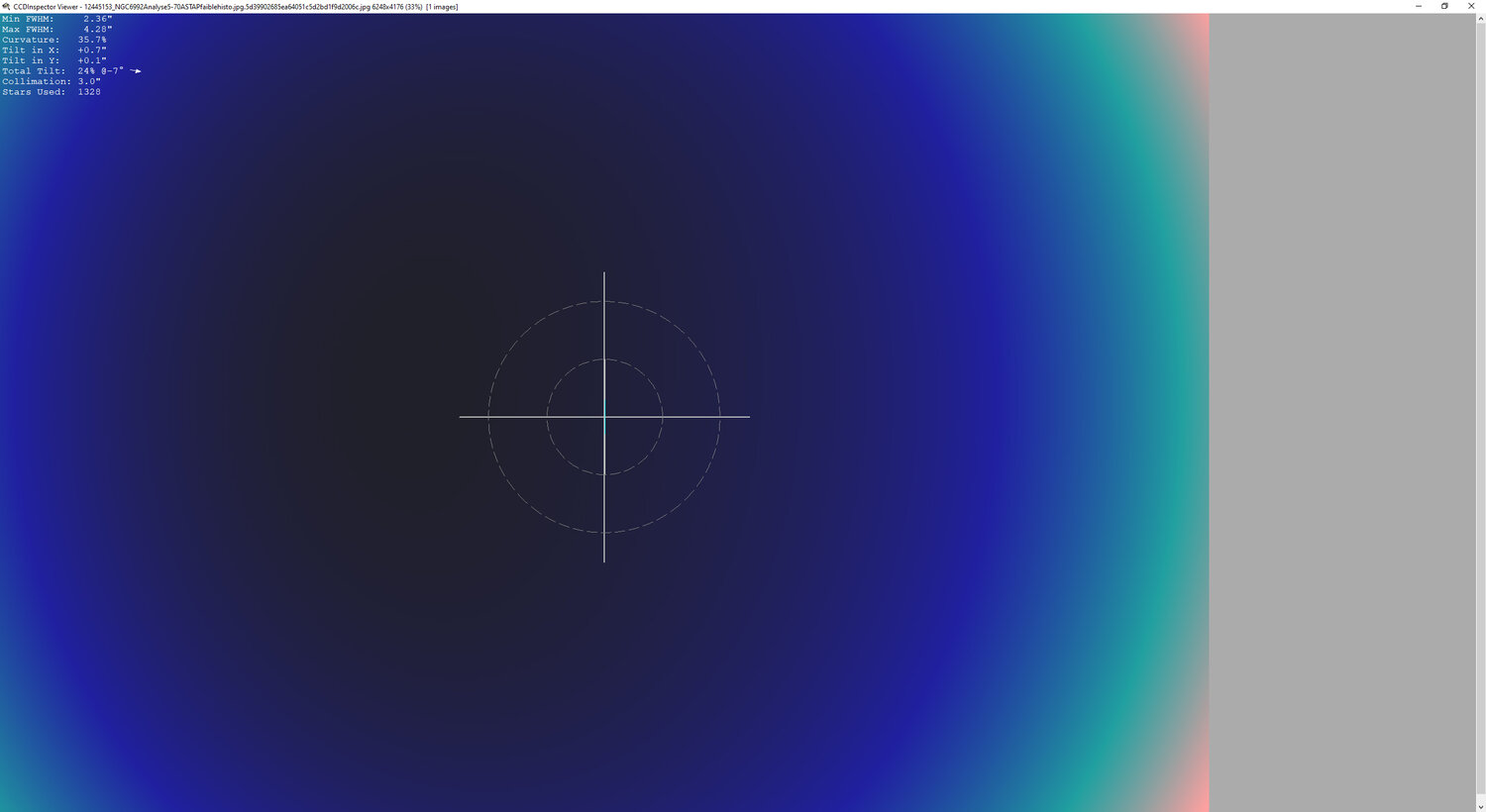

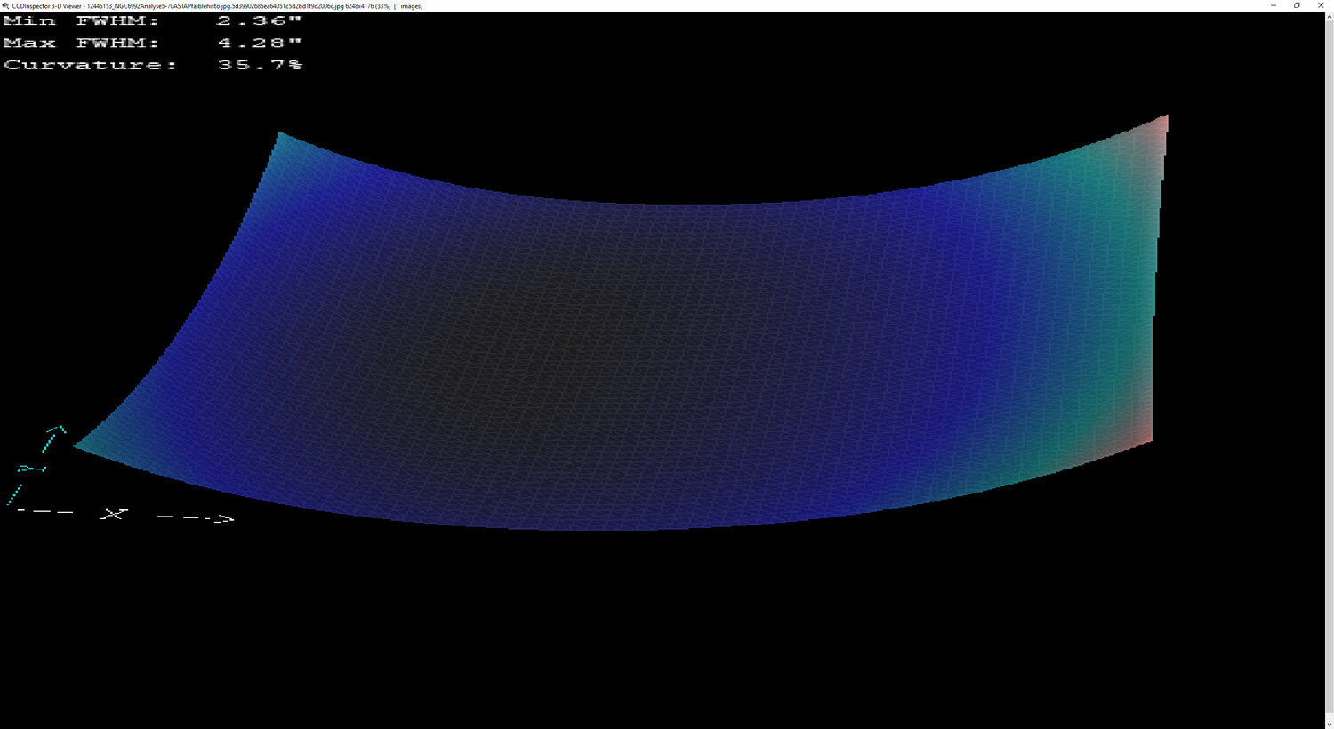

@PH1L1PP3Dis toi que le tilt c'est une plaie à régler, mais quelle satisfaction quand tout est ok.
Perso j'utilise CCDInspector (le vrai...), et rien ne vaut le test final sur les étoiles.
Pour finir de t'embrouiller l'esprit :laughing:, l’analyse de ton image  dans CCDI, il y a encore du tilt.
Assures toi que ton capteur ne soit pas tilté, le mien l'était (et mon PO également...j'y est passé quelques heures). Tu pivotes ta caméra de 180°, si le défaut est toujours au même endroit le tilt vient de la caméra, si il s'inverse, le tilt vient du PO.
Le 14/09/2020 à 19:17, Steph_2.0 a dit :
@#%*#¤*µ!!!! 😂
Le test de la MAP sur une étoile au 4 coins, c'est ce que je comptais faire... ;)
Merci Steph 👍
Modifié par PH1L1PP3
