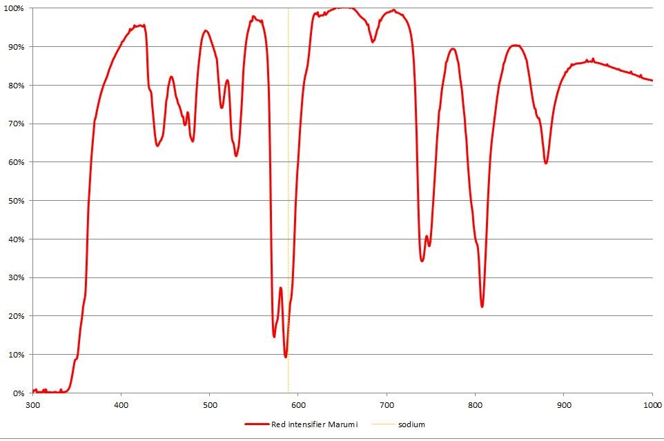

J'obtiens une amélioration du contraste, mais j'utilise des filtres neodymium; qui seront moins efficaces qu'un UHC ou CLS pour bloquer la lumiere du sodium, mais qui laissent passer plus de lumière.
J'ai toute une panoplie de ces filtres, qu'on trouve sous la dénomination "d'intensifier" à petit prix sur Ebay.
Voici par exemple le spectre d'un red intensifier en 77mm que j’utilise sur mes jumelles 20x80mm :

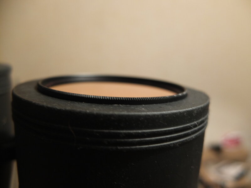

Le filtre est simplement coincé dans le revêtement en caoutchouc. Ce n'est pas très académique, mais ça améliore bien le contraste.
J'ai aussi un de ces filtres en 48mm (soit le standard 2") que je place dans ma lunette. et d'autres d'un peu tous les diametres pour visser sur mes objectifs.

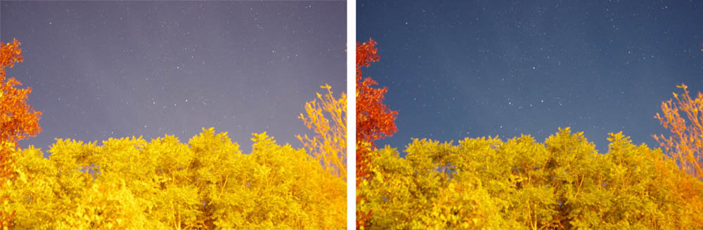

J'attendais qu'il fasse nuit pour faire un petit comparatif de mon jardin (qui est éclairé par quelques réverbères). Il s'agit d'une pose unique sans et avec un filtre néodymium posé sur l'objectif.
paramètres des 2 images 30 secondes à 800 iso f/1.8 28mm

Bien évidement le filtre ne 'rapporte' pas de lumière, mais je trouve le résultat plutôt probant.
Dans la configuration utilisée, le filtre était sur l'objectif ou sur la jumelle avec l'apn derrière ?
