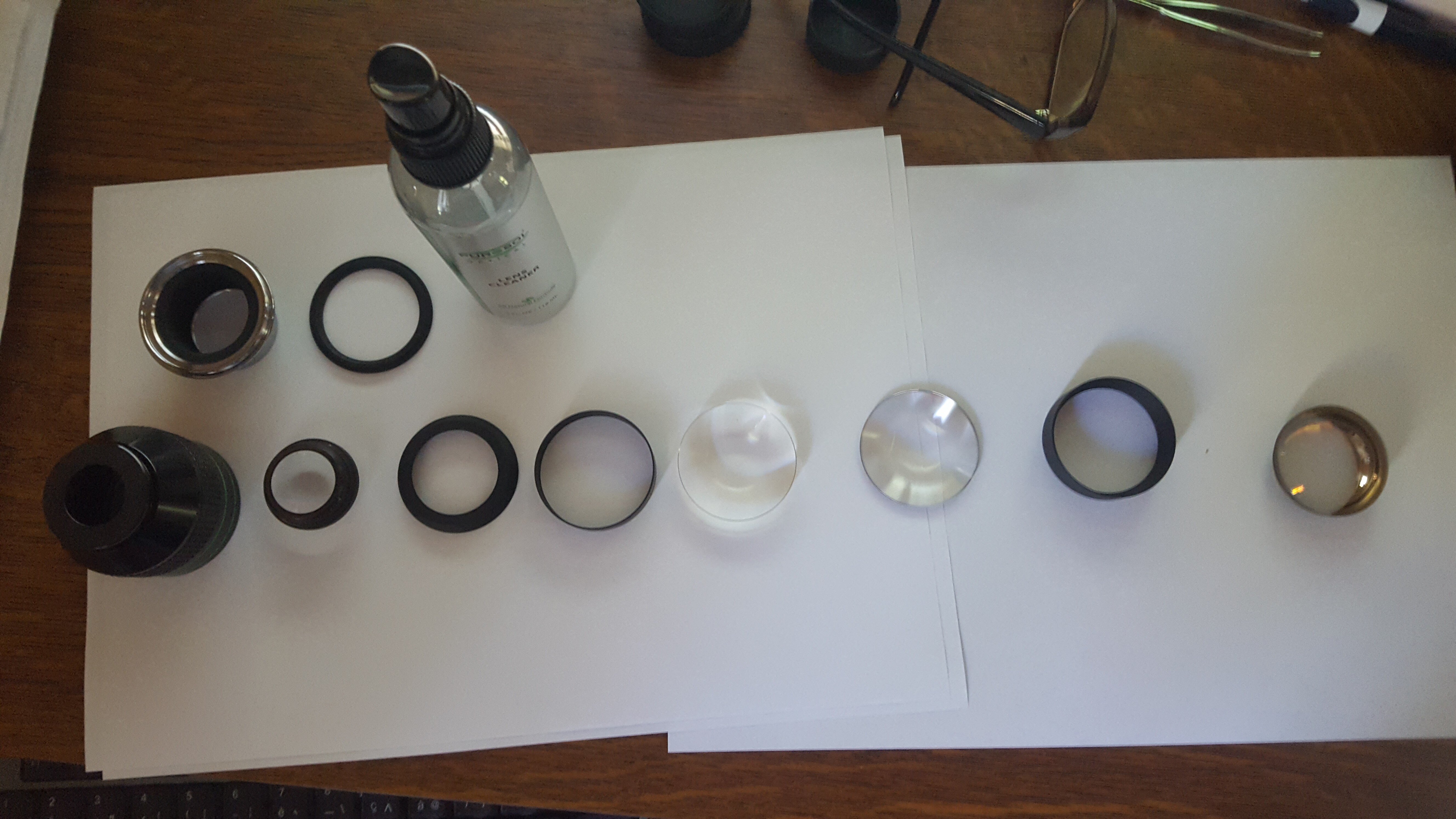

n'ayant plus participé aux forums depuis très longtemps, j'espère ne pas trop me tromper dans ma présentation du problème que je rencontre a l'issue d'un démontage de mon Panoptic 35 ( qui me sert d'oculaire de repérage sur mon dobson 400)
après nettoyage des lentilles , au remontage , l'une des lentilles s'est positionnée de travers ; pas moyen de la faire descendre pour la replacer correctement. tous les conseils seront appréciés , même si c'est de m'adresser a Televue ou a un magasin d'astronomie qui serait en mesure de réparer mon remontage .

Tu n'as pas essayé de donner un coup "sec" dessous la jupe de l'oculaire ? Il m'était arrivé la même chose lors du démontage pour nettoyage de mon vieux Pano 22 voici qq mois.

L'encre ou la peinture interne peut gêner pour redresser la lentille coincée si elle a été raclée. Exercer une pression uniforme des deux cotés pour faire levier et pivoter la lentille pour vaincre la résistance au frottement. Sans tâcher la lentille coincée bien sûr.
Le petit coup sur le corps peut aussi fonctionner mais le faire sur un support absorbant les vibrations : table ou planchette de bois.
Même principe que les carreleurs avec leur maillet en caoutchouc dur ou les tasseaux en bois.
Modifié par lyl

    - skywatcher707 : oui le coup sec a été porté , et pas qu'une seule fois, sur une planchette de bois.
   - lyl : le coup de la peinture qui générait : pas mal. je vais reprendre mes manip de pression sur le corps de l'oculaire.
