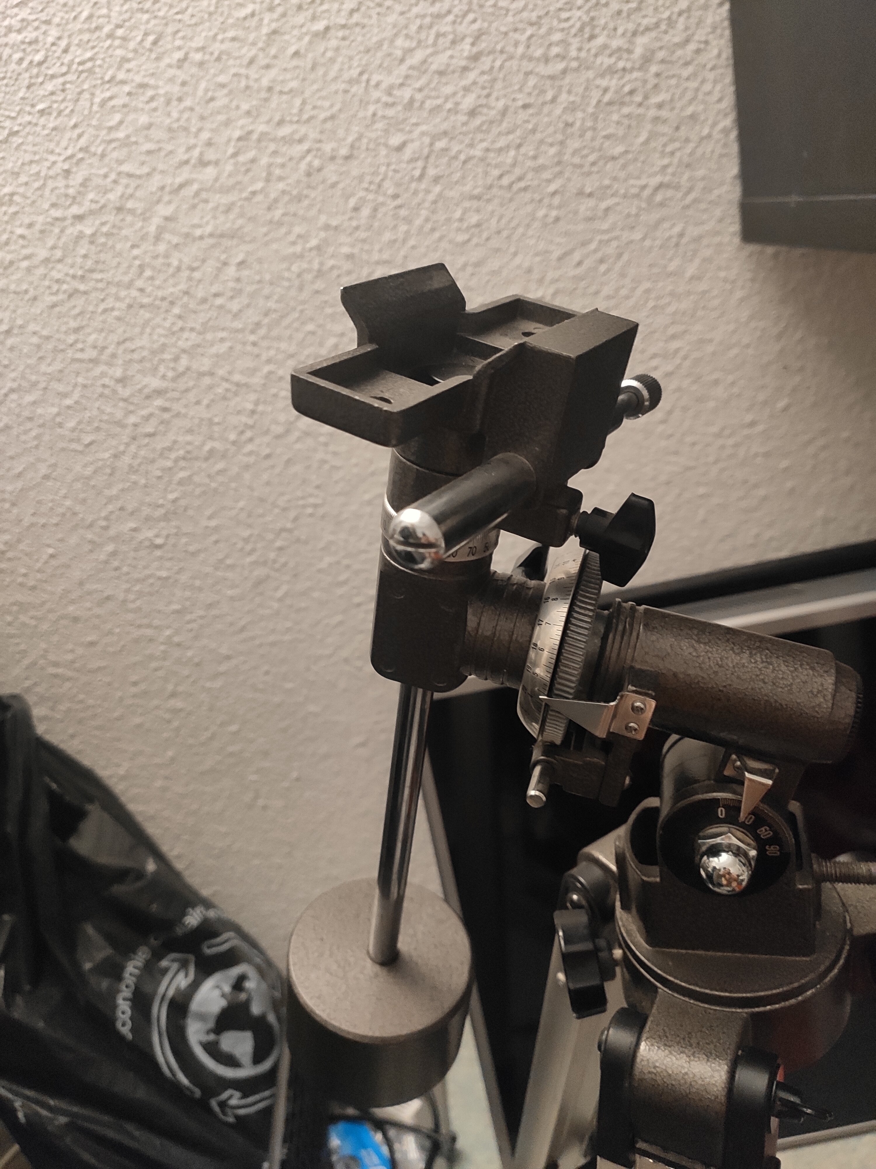

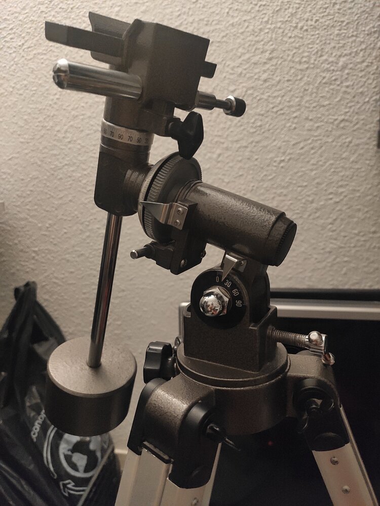

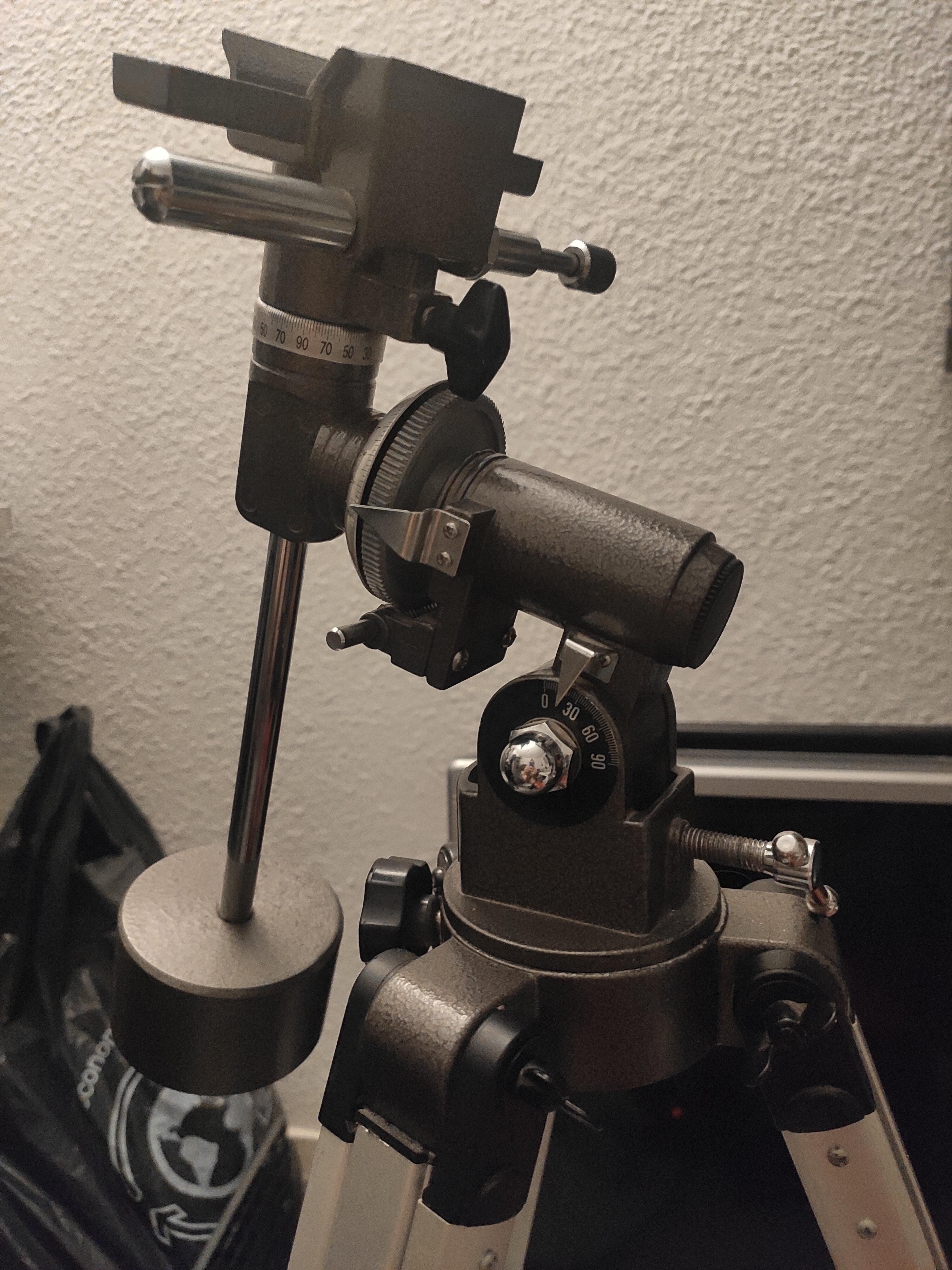

Sur la photo de l'instrument, il me semble qu'il s'agit d'une "pseudo" EQ 3 made R.P de Chine qui n'a rien de comparable avec la Sky watcher NEQ 3-2 avec trépied tubulaire acier et dont la capacité de charge maximum pour de l'observation visuelle est de 5,5 kg.

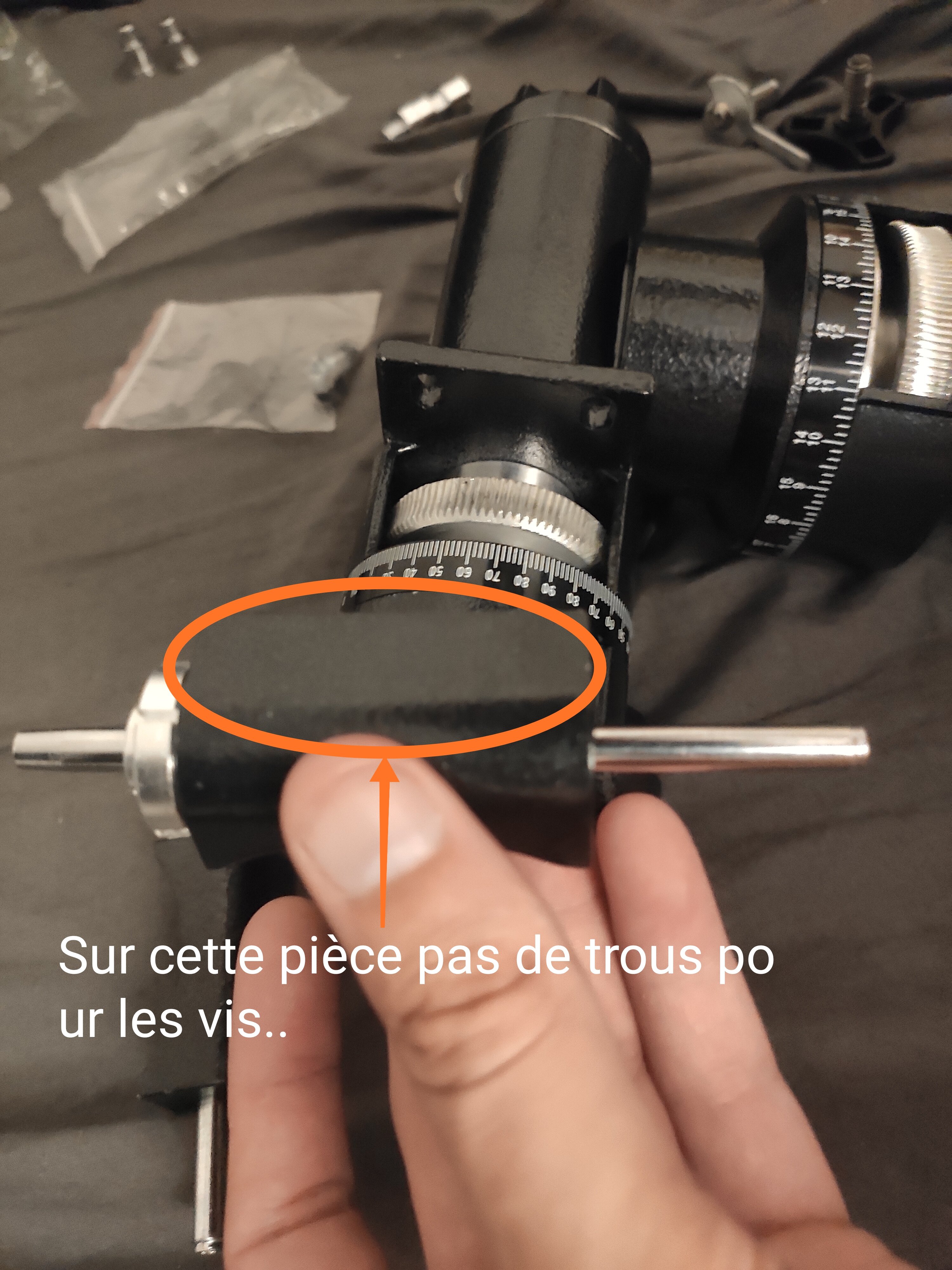

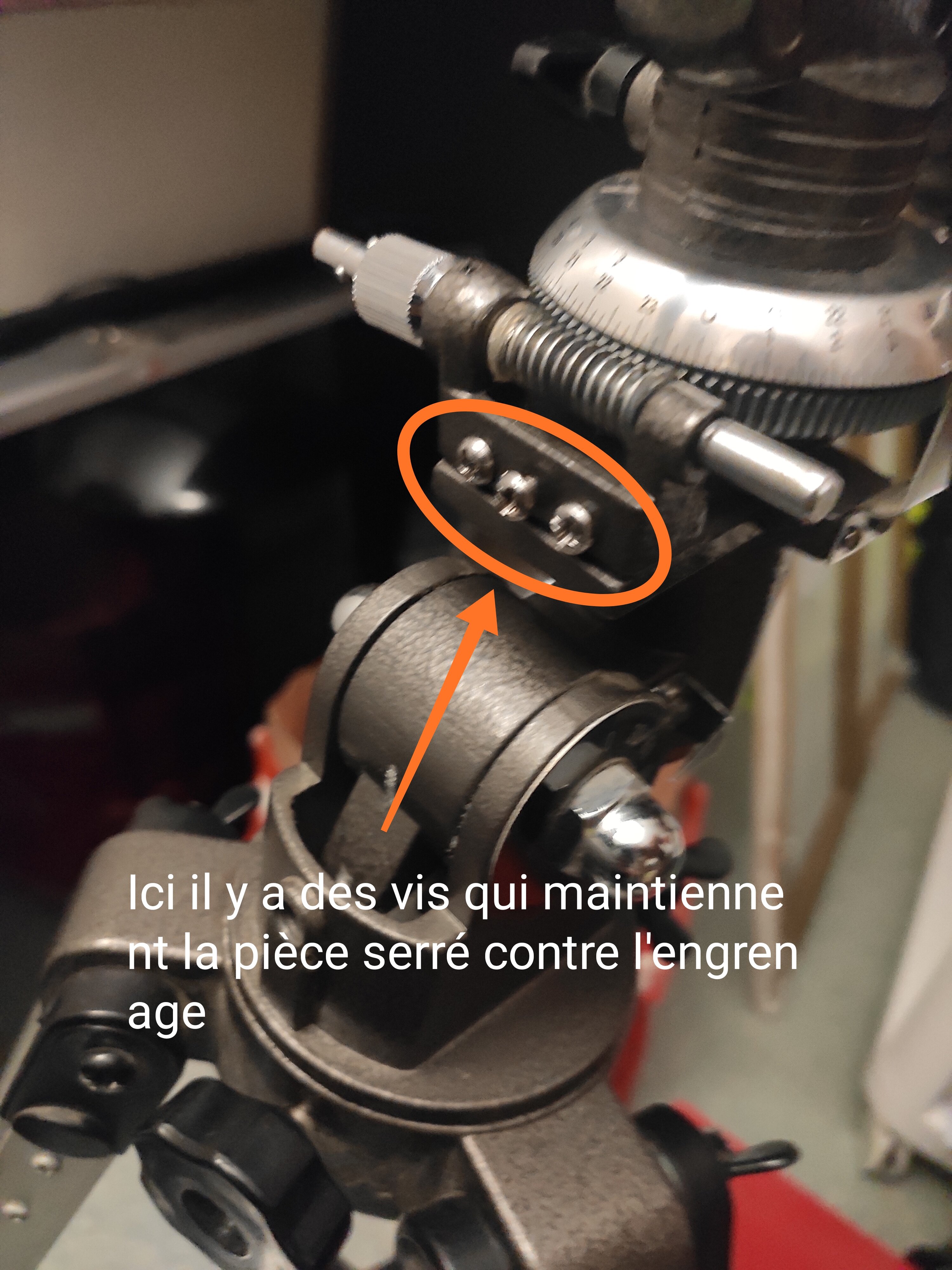

Bon du coup je bloque dans mon "puzzle" qu'est le montage de cette monture d'atlas..
Voilà déjà quelques photos de celle qui est déjà monté :

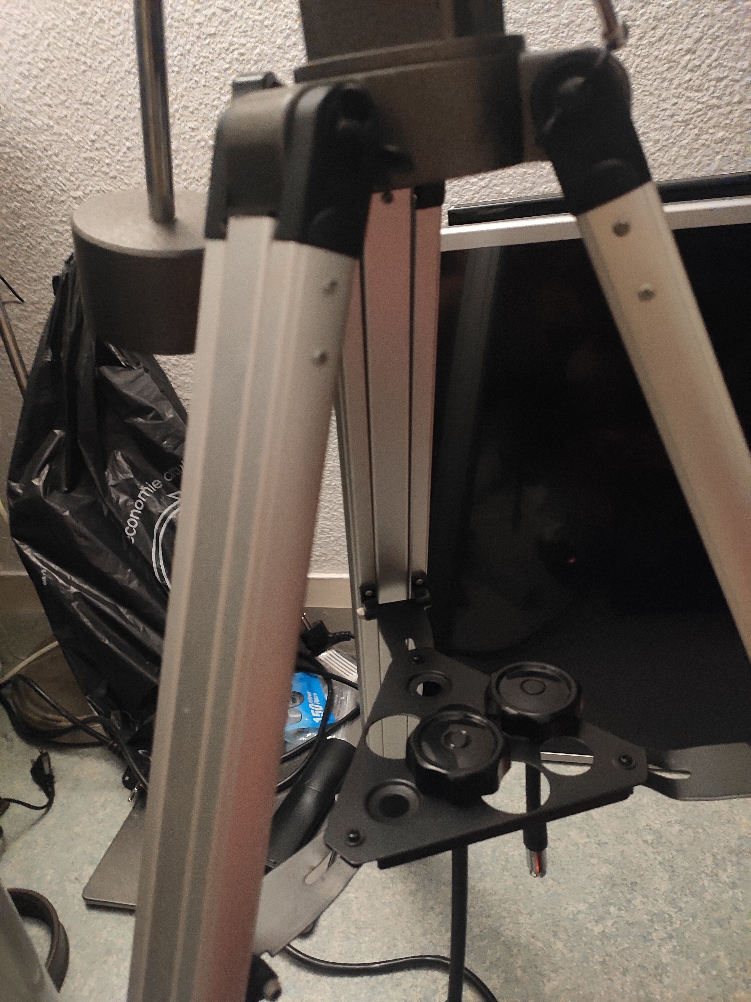

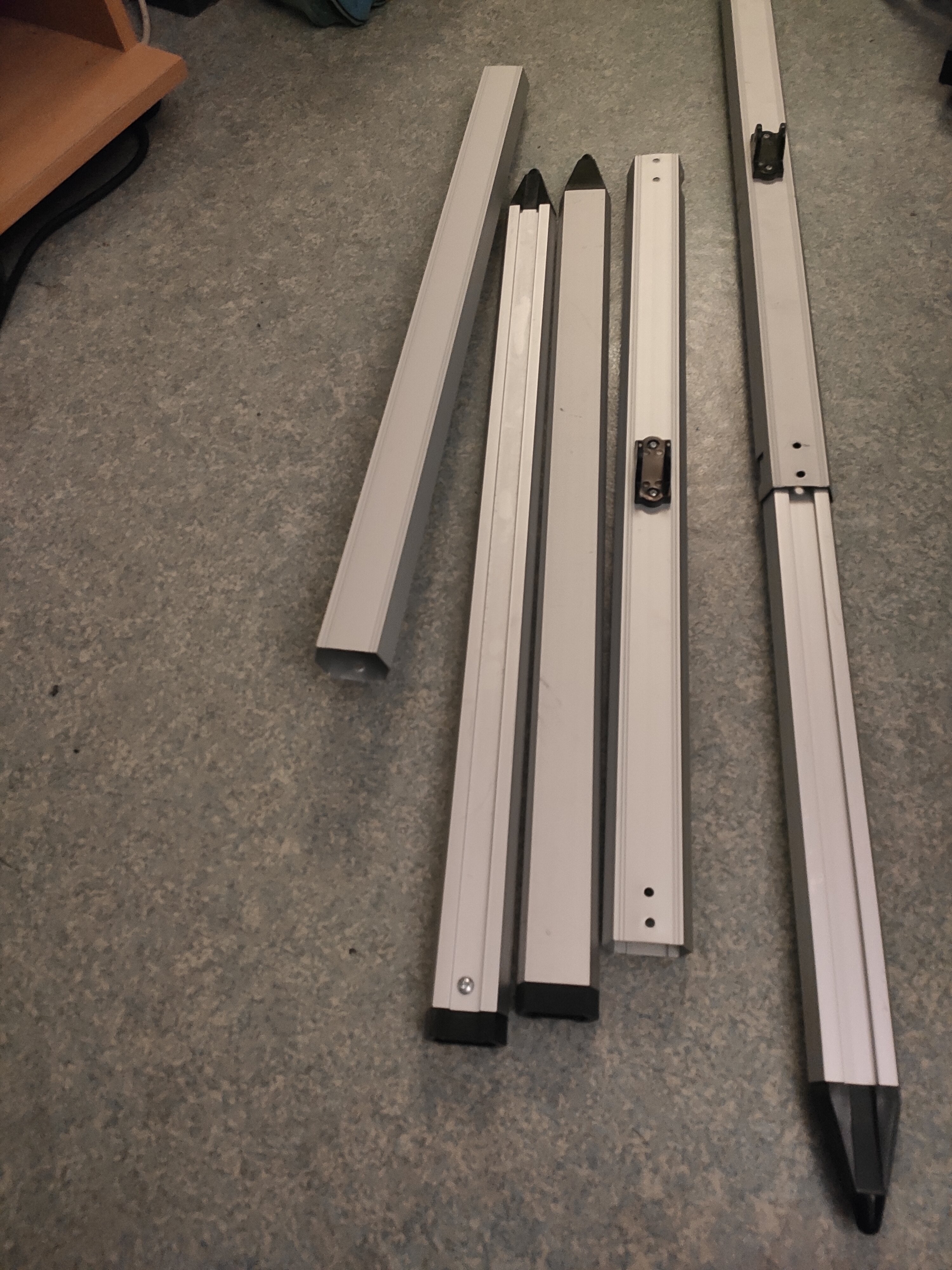

Et les pieds de l'autre :

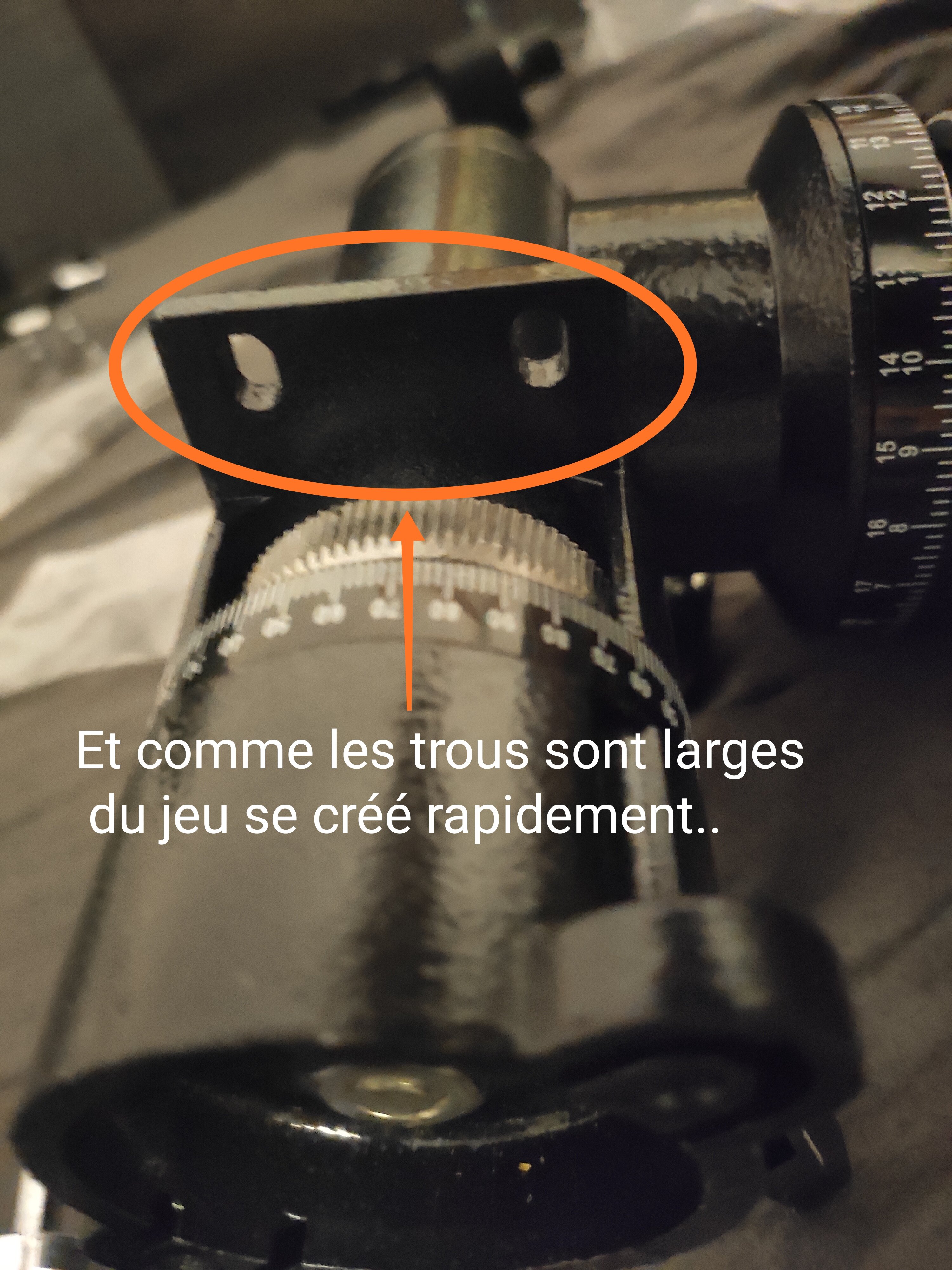

Mais voilà mon problème :
sur celle qui est déjà monté,
(En plus de celle d'en dessous qui tiennent la pièce)
Alors que sur l'autre,
Et pas de pas de vis non plus au niveau de l'engrenage de toute façon..
(Ce sont les trous qui tiennent la pièce par en dessous, la photo est à l'envers)
Est-ce parce-que c'est de la mauvaise qualité où il y a un autre moyen de faire tenir la pièce contre l'engrenage ?

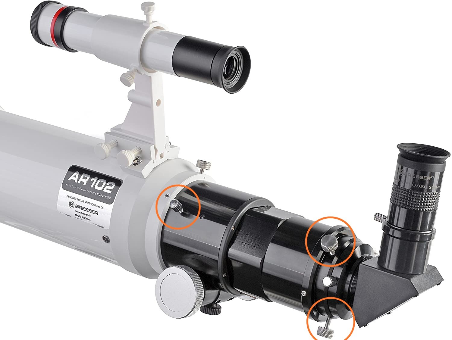

Effectivement, normalement, la Lune est un sujet facile. Même avec des "jouets" on arrive à voir quelques details au niveau du terminateur...
Quand tu fais la mise au point, le gros point flou devient-il de plus en plus petit avant de grossir à nouveau ? Ou est-ce qu'il est de plus en plus petit jusqu'à la butée ?
il y a 2 minutes, antoinedub a dit :
Il est de plus en plus petit jusqu'à la butée (et le point le moins flou est justement à la butée)
Alors, le souci n'est pas forcément optique. Il manque probablement des bagues allonge pour éloigner davantage l'oculaire (et/ou un renvoi coudé qui éloigne également).
Edit : ou l'inverse... il y en a peut-être en trop. De quelle butée parles-tu ? Près de la lunette ou loin ?
Modifié par antoinedub
il y a 1 minute, antoinedub a dit :
Ah merci pour cette information précieuse (j'espère que c'est juste ça mdr), j'ai en effet 2 cercles noire fournit avec qui doivent être les bagues dont tu parles, je vais essayer ça ce soir !
Est-ce que ces vis ont un rapport avec la collimation? Car j'ai touché à l'une d'entre elle sans faire exprès dans un premier temps pour rentrer le renvoi coudé, puis pensant que je l'avais décollimaté, j'ai essayer de toucher un peu aux autres autour du Renvoi coudé voir si ça changeait quelque chose.. Je ne devrai pas toucher à tout sans un avis expert je sais..mais dans le feu de l'action j'ai été trop impatient de pouvoir la tester pour de vrai lol..
il y a 21 minutes, antoinedub a dit :
La butée loin de la lunette, du coup j'imagine qu'il faut rallonger

Ne t'inquiète pas. Sur une lunette la collimation n'est pas aussi facilement modifiable 😉. Tu n'as pas dû faire quoi que ce soit de grave. Il ne faut pas hésiter à toucher à tout. C'est comme ça qu'on apprend 👍 (sauf le miroir secondaire d'un Newton 😅... mais avec une lunette c'est bon 👍)
il y a 4 minutes, Tetriix a dit :
Exactement. Ca va changer radicalement ton image 🤩.

Ah super, merci beaucoup ça me rassure lol, bon ben je vais la désosser alors.. quoi que je verrai ça dans quelques années je vais m'en servir un peu d'abord :p
Bon ben je viens de tester et ça venait bien de là ! J'ai pu voir assez nettement saturne et Jupiter et c'était génial!
