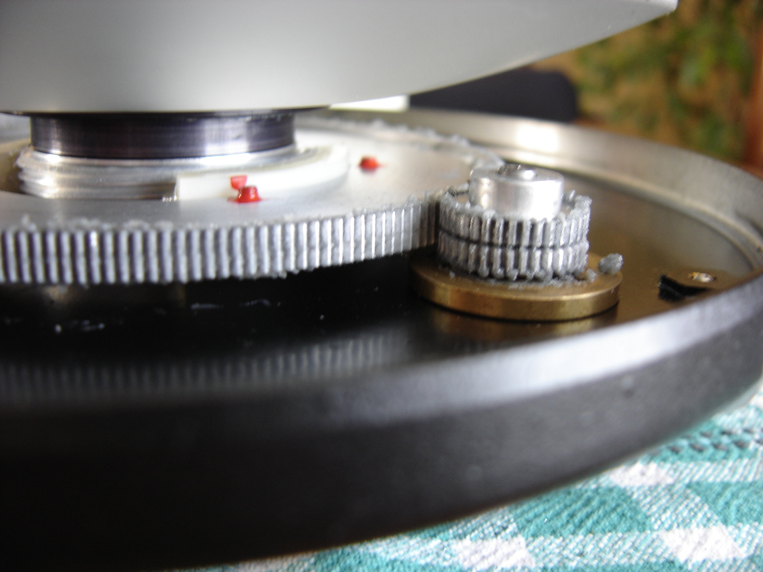

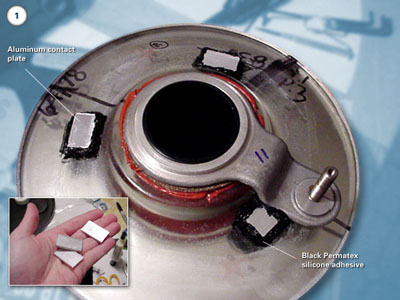

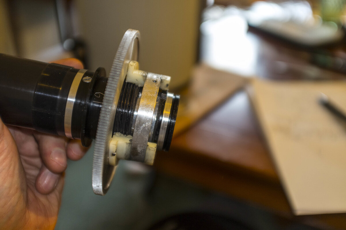

De toute façon il faudra démonter la partie arrière pour vérifier que le filetage est encore engagé pour le mouvement du miroir. Probablement que tu as forcé la butée ou qu'une pièce soit usée. Moins probable que ce soit cassé gravement.
Les systèmes de miroirs mobiles peuvent ressembler à ça ou alors un système plus complexe à levier avec répartition de la poussée.

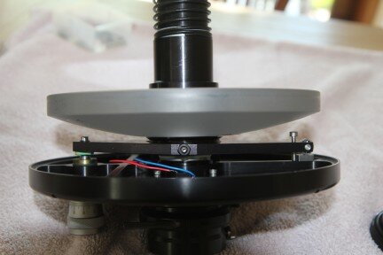

système à levier des maksutov TEC : poussée axiale => plus cher, démultiplié 50% et moins de shifting.
Note : en haut de la photo on voit un ressort de compression.
