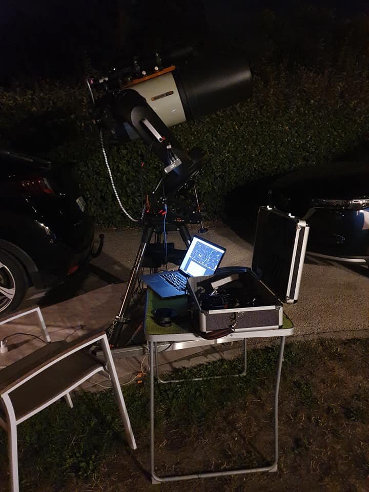

Je veut acheter une monture pour mon Celestron C11 edge HD.
Je regard la nouveaux
IOPTRON CME70G https://www.astroshop.eu/equatorial-with-goto/ioptron-mount-cem70g-goto/p,66887
et
https://www.astroshop.eu/equatorial-with-goto/celestron-mount-cgx-l-goto/p,54031
Avec le trépied j'arrive au mémé prix avec IOPTRON.
Je suis habitue a utilise la StarSense pour la alignement de mon télescope. Pour moi la monture IOPTRON est la meilleur choix , mais je peur pour la alignement.
Je deja vu que la camera de guidage intégrée çà va pas m'aider beaucoup pour la guidage a cause de ma focale, mai au moins j’espère pour la alignement polaire , comme çà je suis pas oblige de achceter la IPolar séparée et  de avoir une câble en plus.
Je besoin de votre conseil pour bien choisir avant de investir.
Merci

Je vu la monture mach2 mais malheureusement je pas le moyens de l'acheter, 8000 euro est hors mon budget.
Je pense que je part sur la Ioptron CEM70g, just pour pouvoir utilise la fonction de alignement polar, et j'utilise la 80/600 réfracteur que je déjà pour l'autoguidage.
Mon petit soucis est que je peut pas installe mon télescope en position fixe, et je suis oblige de le sortir de mon garage pour chaque observation et perdre chaque fois de temps avec l'alliginament.
