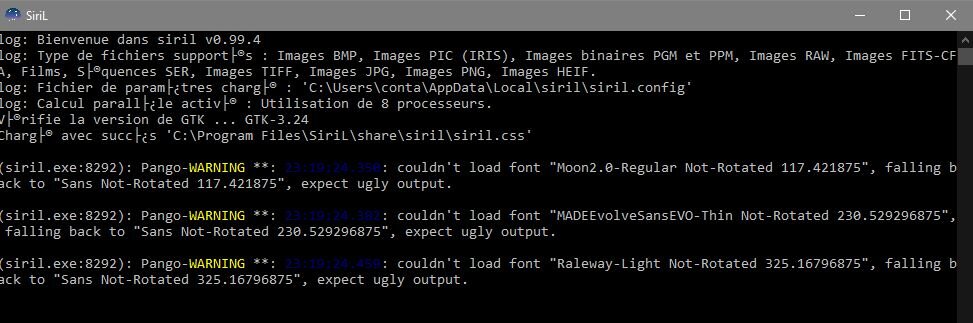

Astromania59 Posté 30 août 2020 Posté 30 août 2020 Merci pour toutes ces infos ! Quelques petites questions... - Je viens de télécharger la version Béta, et c'est la 0.9.4. pas la 0.9.44 ... est ce normal ? - Au lancement, la fenêtre de console m'indique qu'il manque 3 polices de caractères.... - Dans la partie "Conversion", la case "liens symboliques" est cochées, donc il me semble que mes fichiers fits (ST10WME avec CCDSoft) ne devraient pas dupliqués.... or ils le sont .. Comment éviter ça ? Merci d'avance 🐵
lock042 Posté 30 août 2020 Auteur Posté 30 août 2020 (modifié) Le 30/08/2020 à 20:48, Astromania59 a dit : - Je viens de télécharger la version Béta, et c'est la 0.9.4. pas la 0.9.44 ... est ce normal ? Voir davantage Relis bien le titre : 0.99.4 Le 30/08/2020 à 20:48, Astromania59 a dit : - Au lancement, la fenêtre de console m'indique qu'il manque 3 polices de caractères.... Voir davantage Je suis au courant de ça. Des polices manquantes dans le logo. Rien de grave. Le 30/08/2020 à 20:48, Astromania59 a dit : Comment éviter ça ? Voir davantage Sous WIndows il faut activer le mode developper. Et oui, par défaut WIndows ne sait pas faire de lien symbolique ... Modifié 30 août 2020 par lock042
