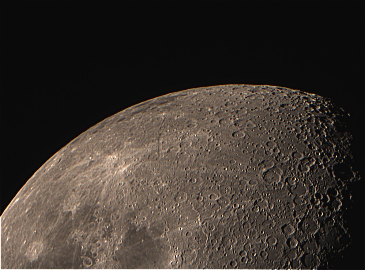

Bonjour tout le monde,
J'ai enfin pris du temps pour commencer l'astrophoto après une longue période où je n'ai pas trop utilisé mon télescope.
J'ai donc acheté pour ça un moteur de suivi pour mon neq3-2 sur Skywatcher 150/750 et une cam pour le planétaire ZWO ASI120MC-S.
J'ai fait les prises depuis mon jardin à savoir qu'en région parisienne la pollution lumineuse est forte et que je ne peux pas mettre en station ma monture car je ne peux pas viser l'étoile polaire.
J'ai essayé de voir la méthode DARV un peu compliqué et pareil j'ai trop d'obstacles pour la tenter. Il va falloir que je me déplace un peu pour m’entraîner à mettre en station avant de faire une
plus longue distance et trouver un endroit moins pollué. J'ai tenté la collimation mais je ne suis pas sur de moi.
Bref voici ce que j'ai pu en tirer, je ne sais si je peux faire mieux ou pas, sachant que je devais corriger la dérive entre chaque prise (pas de miracle :) le moteur de suivi compense quand même un
peu mais pas suffisamment évidemment). Tout a été fait dans la nuit du 26/27 Août.
Pour le traitement j'ai toujours fait pareil (à part la lune) toutes les prises vidéo (ser) stackées dans AutoStakker, j'ai repris les tifs générés pour les retraités avec AutoStakker. Puis RegiStax.
N'hésitez pas à me dire ce que je pourrai améliorer car bon je ne m'attendais pas à grand chose mais autant vous dire que j'attends mieux quand même.
Jupiter 10 x 45" barlow x3
Saturne 20 x 45" barlow x3
Mars 10 x 30s barlow x3

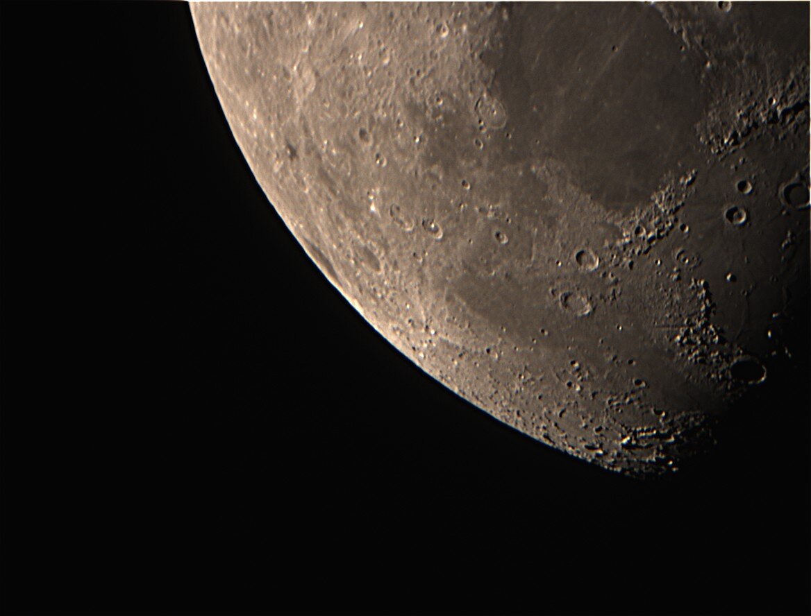

Lune 1 x 30s sans barlow
Lune 1 x 30s barlow x3
Si je comprends,  pour jupiter, tu fais 10 ser de 45 secondes, et les 10 tif resultants du stack par AS! Sont restackés?
Si c'est le cas, la planète a eu le temps de tourner sur elle même.
Pour Jupiter, par exemple, au dessus de 120", le mouvement aura un impact sur les détails.
Pour avoir des éléments intéressants pour la prise de vue planetaire,  tu peux aller sur le site de christophe pellier:
https://www.planetary-astronomy-and-imaging.com/reussir-images-planetaires/
Et regarder les tutos de jldauvergne:
http://www.astrosurf.com/topic/138757-mes-astuces-en-planétaire/, notamment sur winjupos.
Oui effectivement tu as raison j'ai fait une erreur j'ai remis les tifs dans AS!
Merci pour les liens, je vais regarder ca.
Il faut le dire l'adc est un gros plus pour Juju et Saturne. Il faut bien débuter. Tu as peut être aussi un décalage des couleurs que tu peux corriger dans astrosurface.
@dob250 Merci, j'ai vu effectivement quelques posts sur astrosurface que je laisse de coté pour l'instant comme photoshop où je connais l'essentiel mais ça sera quand j'aurai fait de meilleurs prises.
Pour l'instant j'essaye d'avoir un bon support de départ, je pense que ca fonctionne comme la musique si tu as une prise médiocre tu ne pourras pas en tirer grand chose il faut avoir une base la plus propre
possible et ensuite c'est là qu'avec les traitements on obtient un bon rendu non ? Je vais voir si je m’achète un ADC, j'ai mis ca dans ma liste entre autres, j'ose pas trop faire la somme :D
@Ryo Merci ;)
il y a 2 minutes, Satch a dit :
@Ryo Merci ;)
Tu n'as pas tort, step by step. L'important C'est de se régaler.
