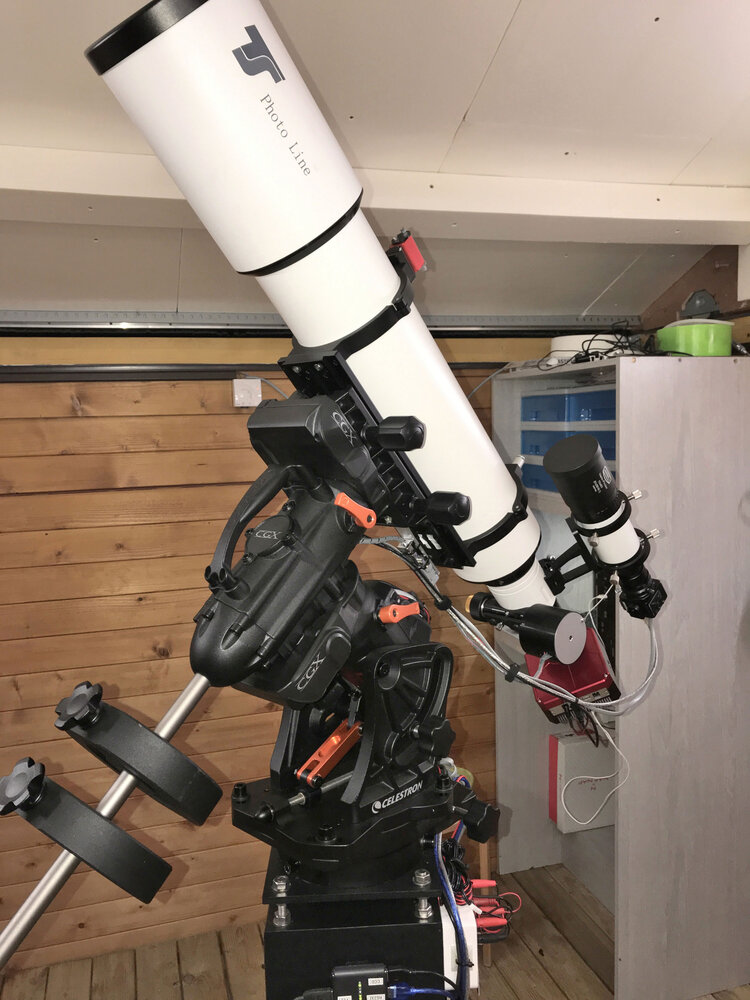

Juste pour rajouter un point, j'ai eu une CGX ( idem CGX-L avec des couronnes dentées plus petites) la précision du goto était redoutable, une fois la MES faite, la cible était dans le centre du capteur à chaque fois et le suivi était très bon.
Elle était équipée d'une lunette 130/910 plus tous les accessoires photo, soit pas loin de 20kg de charge

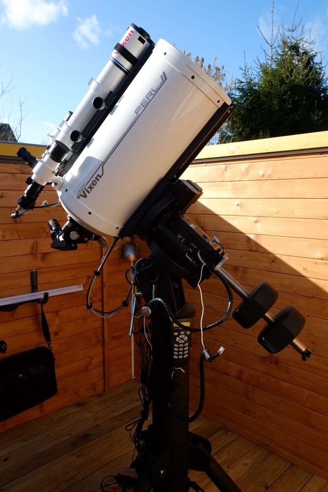

Avantage pour elle: sa charge utile, c'est un vrai tracteur sur cette image elle "promenait" vraiment tout le matos.
