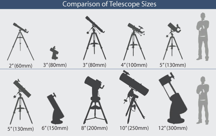

Le tout manuel n'est vraiment pas la mer à boire, et trouver les objets par soit même, donne une grande satisfaction. Il ne faut vraiment pas avoir peur de se lancer, puis avec les applications de maintenant, c'est très simple de se repérer, de pointer, et de trouver l'objet pour le peu qu'on connaisse un minimum le ciel. Et ça peut être très rapide. Le Go To rajoute du poids, et augmente bien le budget. Ne pas oublier dans celui-ci un ou plusieurs oculaires et un outil de collimation (alignement des 2 miroirs).
Un télescope avec monture équatoriale, prend une certaine place c'est sur. Sans oublier la batterie pour l'alimenter. Le dobson, moins (voir l'image en bas du message). C'est la qu'intervient la visite dans un club pour se rendre compte du matériel, et pourquoi pas, jeter un œil dedans. C'est le mieux à faire pour ne pas se tromper dans son choix finale. Puis tu pourras te rendre compte de l'encombrement/compacité du matériel.
Souvent quand on commence, on veut observer, et pouvoir faire un peu de photo. Pour ce faire, à budget égal, tu vas devoir sacrifier du diamètre, avoir un instrument plus petit, mais surtout une monture adéquat qui pourra supporter l'instrument sans broncher, pour avoir le suivi de sorte à réaliser les temps de poses. Je ne suis pas du tout un spécialiste de ça, mais en gros pour les planètes, on utilise des caméra, et pour les objets du CP, des APN pour réaliser des temps de pose. L'astrophoto représente un budget non négligeable et souvent conséquent, pas mal de connaissances et d'expérience. C'est pas facile et peut être rebutant au début. A l'inverse, pour du visuel pur, le dobson est très souvent indiqué, car grand diamètre, prix bien moins élevé, encombrement réduit (tout dépend aussi du diamètre).
Tu parles de dobson et de suivi, ce n'est pas compliqué du tout. Il faut y aller mollo à fort grossissement, avoir un peu l'habitude et ça passe sans soucis. Le mieux là encore est de tester, tu verras que c'est très enfantin, y a juste à pousser ou à tirer le télescope pour suivre l'objet une fois qu'on à la trouvé... Sur mon 300mm, avec mon oculaire de 7mm 70°, qui donne un bon grossissement de 218x assez sympa, je peux suivre jupiter par exemple sans aucun problème, même si la planète défile vite dans l'oculaire, je la recentre tranquillement en tirant doucement le télescope.

Faut que tu visites un club. Tu verras que pour "trimballer" les Dobs sont bien plus pratiques qu'un tube Newton de taille même plus modeste sur monture équatoriale...si tu ne te vois pas mettre un Dob 250mm en place, inutile d'imaginer mettre un 200mm sur une EQ6.
Seul défaut: la base prend de la place (et c'est d'une esthétique qui fait interdire le stockage dans le salon -- histoire vécue).
