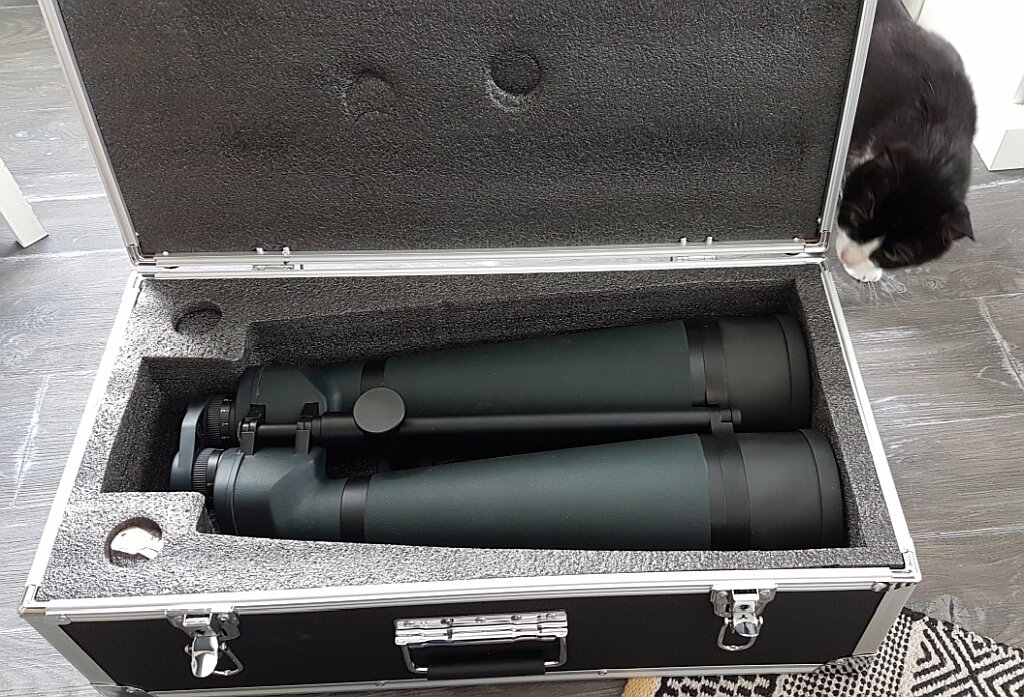

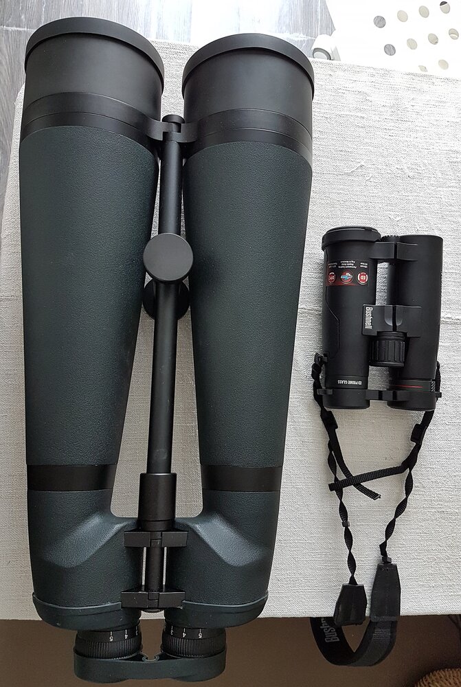

Aujourd'hui, reception d'un gros colis contenant une paires de jumelles TS Marine MX 28x110.
Impressionnantes. Surtout en posant les Bushnell Legend M 10x42 a cote :

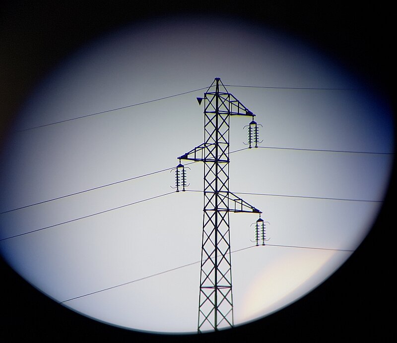

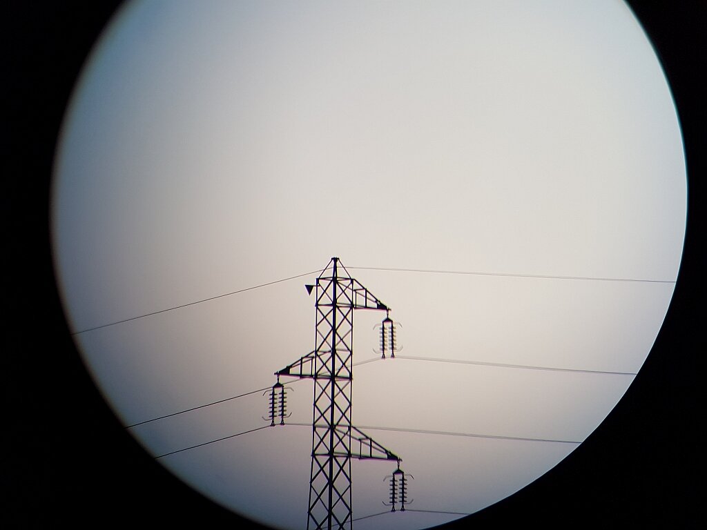

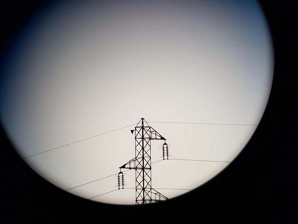

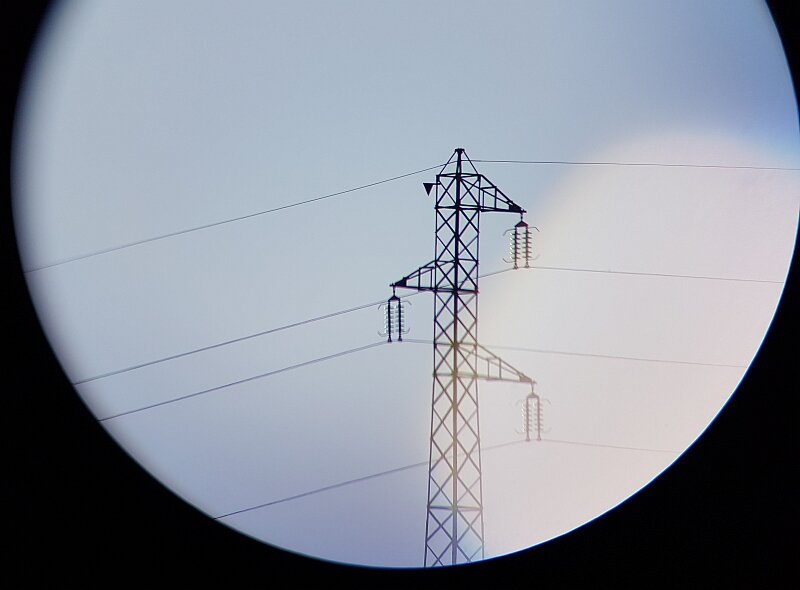

Mais... voici ce que je constate. Ce sont 2 photos prises avec mon telephone portable plaque sur chacun des occulaires.
A gauche :
A droite :
Si la position de l'image en horizontal est proche, en verticale le decalage est evident.
Conclusion : collimation a faire ?
Serge.
Modifié par Serge_87
Une fois les yeux poses sur les occulaires, je n'ai pas d'image dedoublee. Mais j'ai l'impression que ca fait travailler les yeux pour compenser le decalage.
Les vis a l'arriere des prismes ne permettraient pas de rattraper ce decalage ?
Si tu ne voit qu'une image en regardant dans les jumelles, le décalage provient peut-être juste de la prise de vue avec ton téléphone ?
Quand je photographie la lune à travers mes jumelles 30x80, il arrive très souvent (car mon tél n'est pas exactement droit) que le "rond" visible soit bouffé d'un côté ou de l'autre... mais ce n'est pas réel quand je regarde avec les yeux, donc tout va bien.
Par contre, j'avais acheté des jumelles zoom 20-45x80 qui étaient arrivées décollimatées : un oeil à la fois, ça allait très bien, mais les deux ensemble... ben j'avais deux images pas au même endroit ! ;) Et la collimation sur des jumelles zoom, laisse tomber, donc j'avais renvoyé le tout (et pas retenté l'expérience : j'ai trouvé mes belles jumelles sur AliExpress et elles sont super... et bien collimatées).
Tout ça pour dire que si l'image est bonne "les yeux dedans", c'est que ta collimation doit être correcte (même si on peut toujours améliorer, mais il faudrait tester sur les étoiles)...
Pour faire les photos, avec le telephone, j'ai ajuste sa position pour qu'il montre le bord de l'image en bas de la meme maniere que ce que je vois en utlisant un seul oeil dans les occulaires l'un apres l'autre.
Et clairement, il est impossible de voir la meme chose. Sur le pylone, le 3e support de ligne apparait toujours tronque d'un cote alors qu'il entierement visible de l'autre.
Ah oui, donc les deux yeux dedans, vu le décalage énorme, on doit voir 2 images, pas une seule assemblée, alors ?
EDIT : je viens de regarder dans mes jumelles, pour comparer : j'ai effectivement un léger décalage horizontal + un très léger décalage vertical... Rien d'aussi fort que sur tes photos... mais après, ce sont des 80mm, pas des 110, et beaucoup plus courtes (est-ce que ça viendrait de là ?)...
Si ton image est bonne, "les yeux dedans", il faudrait tester ce soir sur les étoiles, savoir si c'est beau et confortable.
Modifié par Olivier-Fantasy
Non, je vois bien une seule image du pylone avec mes 2 yeux derriere les occulaires. Mais je sens que ca 'tire' au niveau des yeux.
J'ai envoye un message a TS (je les ai achetees via leur magasin Ebay) avec les photos et aussi d'autres qui laissent planer un doute que le fait que cet exemplaire soit 100% neuf (les caoutchouc qui cachent les vis de reglages ne sont plus du tout colles. La colle est seche. Et il y a une marque dans la peinture sur le cote d'un tube)

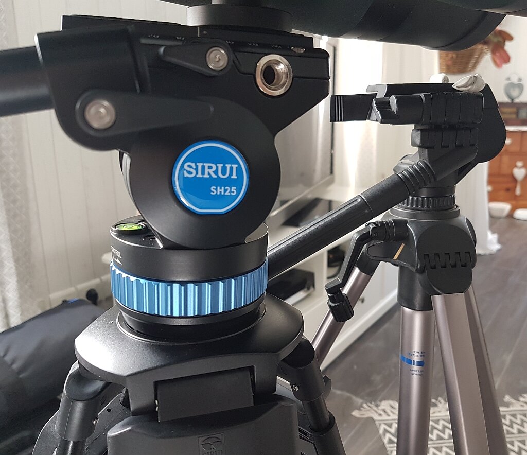

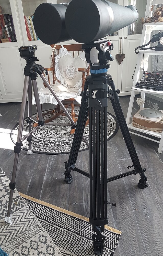

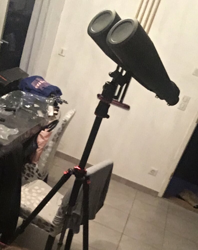

Sinon, je viens de recevoir le trepied sur lequel elles vont servir.
C'est un Sirui SH-25 trouve sur Amazon. Poids supporte : 10Kg
Et jusqu'a 1,90m de haut.
Rien a voir avec mon trepied photo dont j'avais meme un doute qu'il ne s'ecroule pas sous le poids des TS, mais qui a resiste.
La, les 6kg des jumelles ne l'impressionnent vraiment pas. Les mouvements sont tres fluides. Je ne regrette pas mon achat (160€)

Le cerveau est en effet capable de fusionner, mais jusqu'à une certaine limite.... Ça doit être naturel et instantané, sinon apparitions de gènes puis de mal de tête.
Un moyen simple pour vérifier l’alignement des fûts ; pointer un objet géométrique comme ton pylône et faire passer une raquette de ping-pong alternativement devant les objectifs; l'image ne devrait pas être décalée sur la hauteur, éventuellement un poil sur l'azimut car nous pouvons "loucher" un peu, mais pas l'inverse.
Les caches ont peut-être été décollés pour faire la collim avant expédition ?
Le tourne vis a ete necessaire pour recuperer le decalage horizontal et vertical entre les 2 images vues.
C'est beaucoup mieux qu'a la reception des jumelles :
Avec le réglage d'origine, si je regardais une etoile, puis fermais les yeux pendant quelques secondes avant de les re-ouvrir, je voyais 2 etoiles qui finissaient par se rejoindre pour n'en faire plus qu'une seule.
Apres ce reglage, Il n'y a plus qu'une seule image sans que le cerveau ait a intervenir pour corriger ce que les 2 yeux voient.

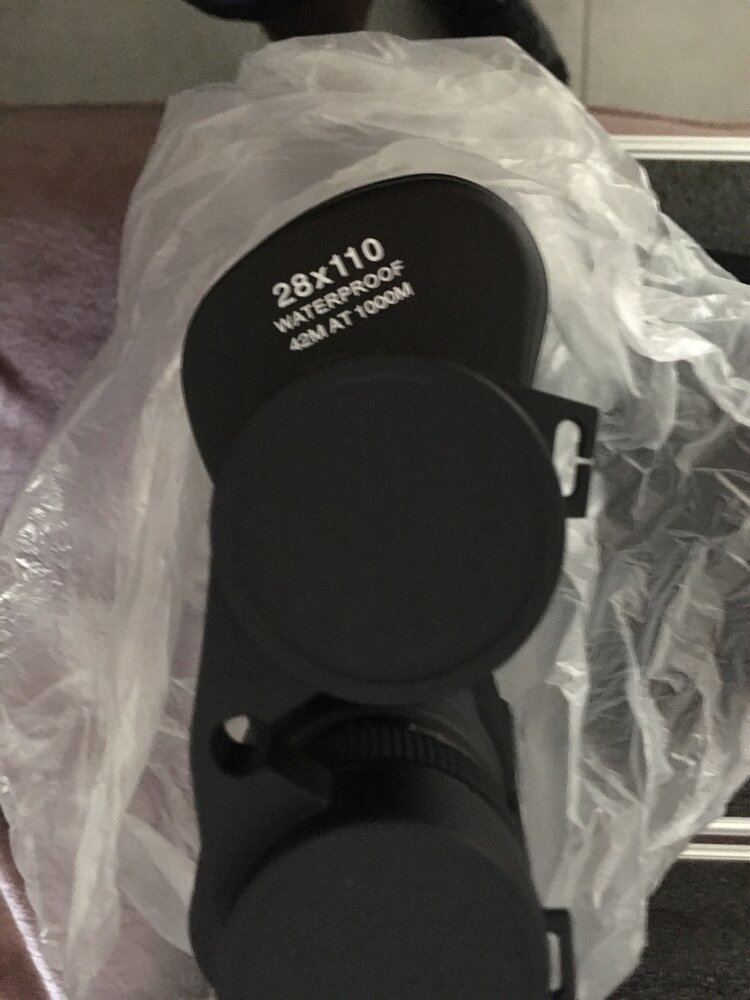

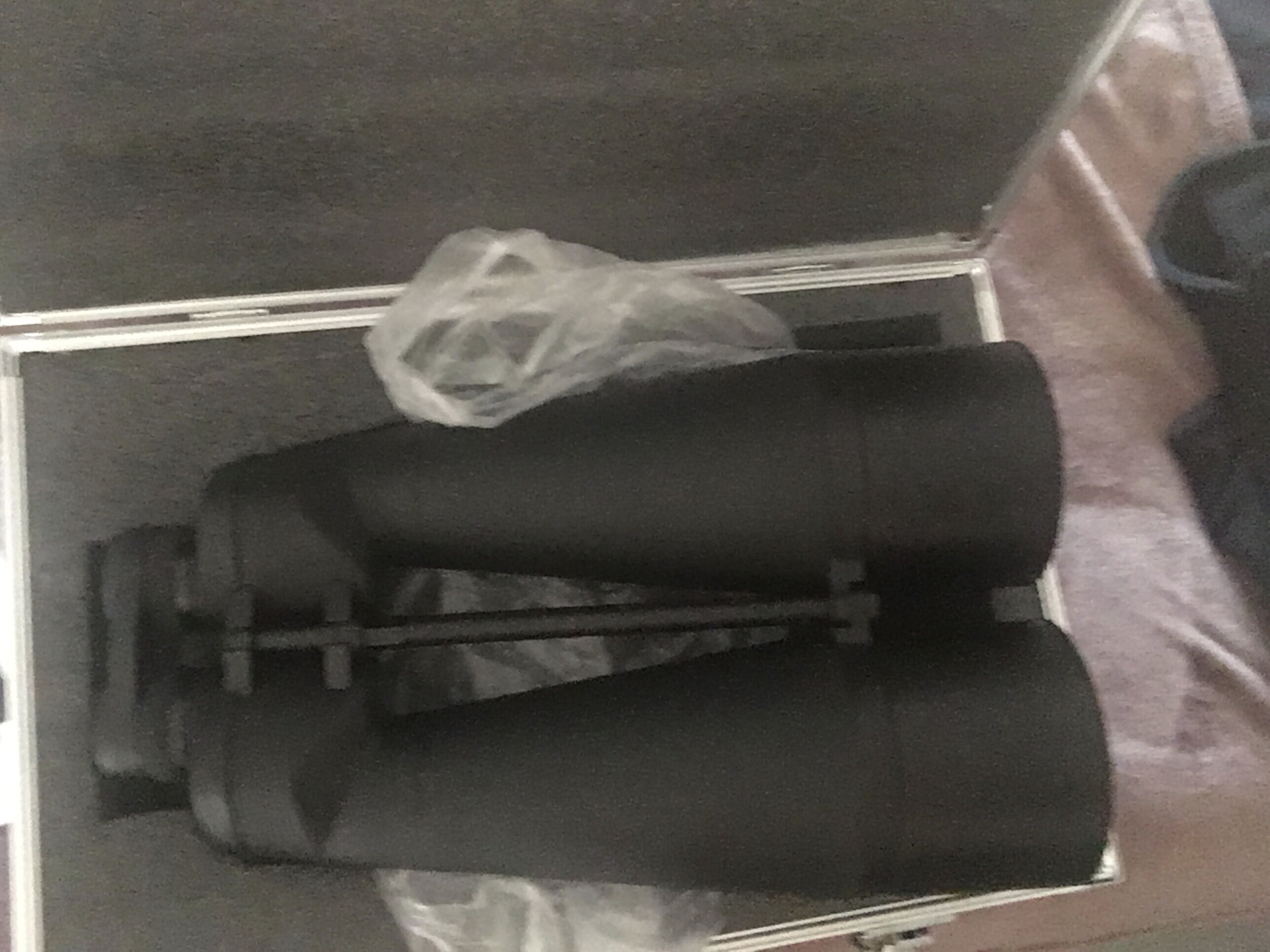

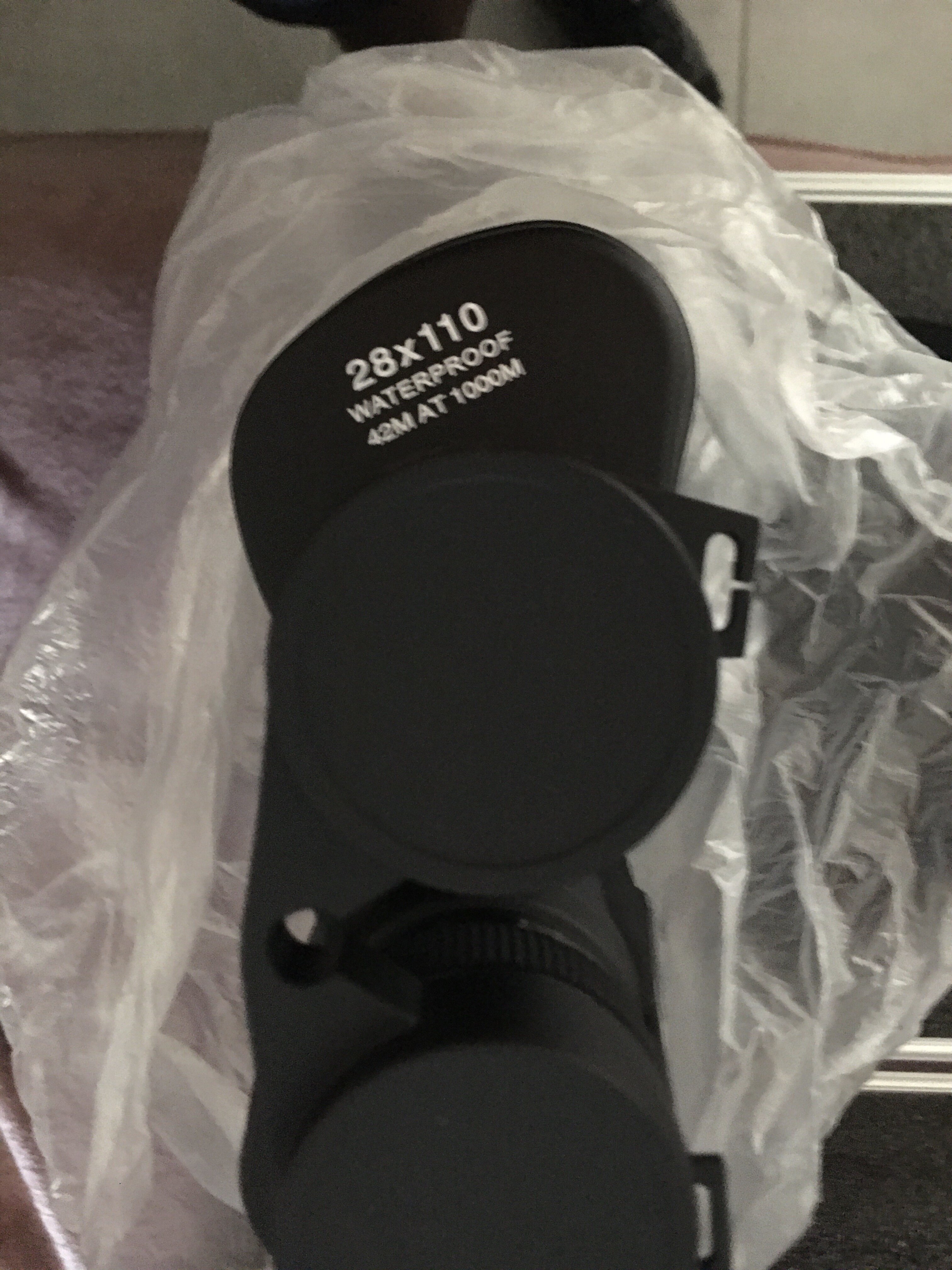

je viens de tout vérifier car j’avais un doute aussi !
ce sont bien des 28x110
ci joint toutes les photos
on pourra remarquer qu’elles ne correspondent pas à la photo du catalogue !
par contre je ne sais pas si c’est grave mais une lentille frontale présente un petit défaut d’usinage sur le verre ! Je l’avais remarqué lors du déballage, je les ai vite essayé et ça n’affecte pas l’observation.
mais ça me fait c.... ! neuve et un petit défaut !
J’ai pas voulu les renvoyer car j’avais déjà attendu 1 mois pour les recevoir !
Voici les photos en comparaison avec les omegon nightstar 25x100
elle pèse bien 4,3 kg sans les caches et adaptateur trépied qui est a part.
On remarque bien qu’elles sont plus courtes que sur la photo d’illustration
